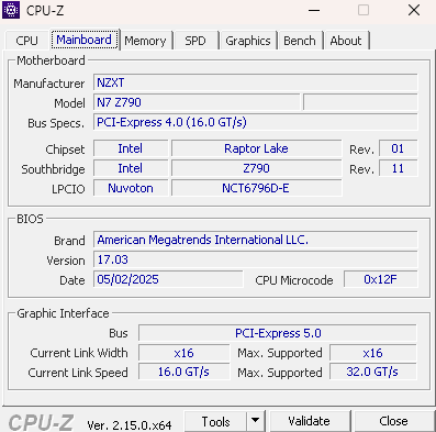

Bios ist das Neueste drauf. Erst ein paar Tage alt. (0x12f) siehe Screenshot
Aber das wäre schon einmal gut zu wissen. CPU läuft sonst fehlerfrei.
