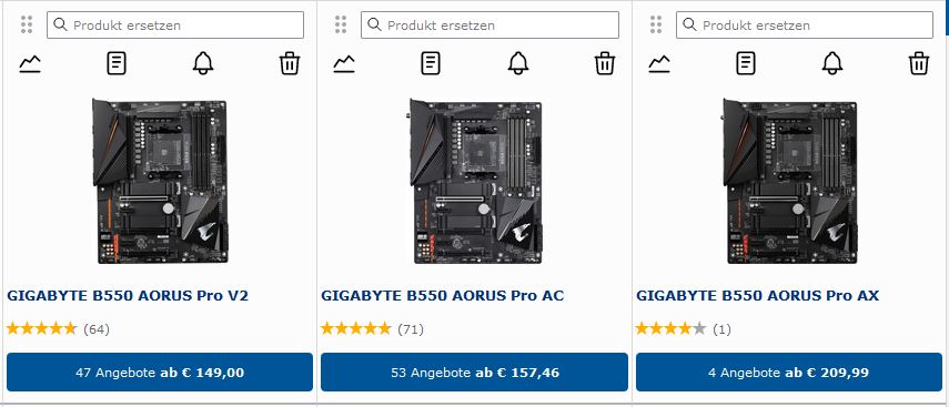

Was mir noch fehlt ist das passende Mainboard. Da der Internetanschluss in meiner Wohnung etwas ungünstig liegt und ich kein Kabel quer durch alle Räume ziehen will, tendiere ich wie bei meinem bisherigen PC zu WiFi. Aktuell verwende ich dafür einen günstigen WiFi USB Adapter den ich irgendwann mal gekauft und eingestöpselt habe. Das funktioniert bisher zumeist ganz gut, aber meinen neuen Liebling würde ich lieber mit etwas besserem verwöhnen. Daher schiele ich seit geraumer Zeit auf das Gigabyte B550 Aorus Pro AX mit bereits von Werk fest installierten WiFi Antennenanschlüssen.
Vorteil gegenüber dem Vorgänger (AC) ist WiFi 6, sowie ein interner USB-C Header. Vorteil gegenüber dem B550 Aorus Pro V2 sind die erwähnten WiFi Antennenanschlüsse.
Wer sich die AX Variante mal anschaut, wird schnell feststellen, dass die preislich sehr stark von den anderen beiden Varianten abweicht und das bei recht geringen Unterschieden.
Meine Frage ist, ob ihr mir eine Alternative empfehlen könnt, mit der ich ggf. das Aorus Pro V2 verwenden und trotzdem ein GUTES WiFi Erlebnis habe oder ein anderes Mainboard, dass meinen Ansprüchen (4 RAM Slots, guter Onboard Sound, WiFi 6, USB-C intern & extern) genügt.
Über DLAN habe ich auch schon mal nachgedacht, habe da aber teilweise sehr durchwachsene Erfahrungsberichte gelesen. Zudem müsste ich mir dafür auch erstmal die Technik kaufen, was den Preisvorteil des Pro V2 gegenüber dem Pro AX vermutlich wieder zunichte macht.

Preise hier mal fix aus Geizhals zum Vergleich.

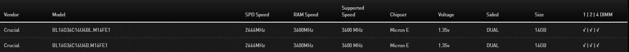

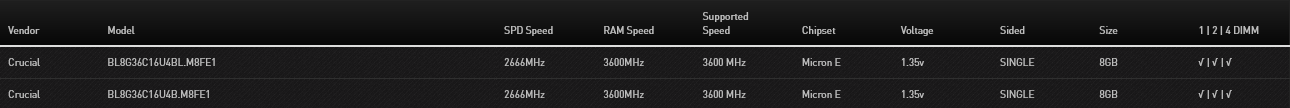

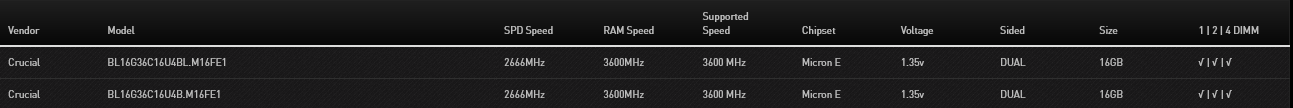

Dual Channel vs. Dual Rank / Sides - dual channel bedeutet zwei gleiche Module
Dual channel vs. single channel Konfiguration auf Ryzen
Dual ranked vs. single ranked Ram bei Ryzen

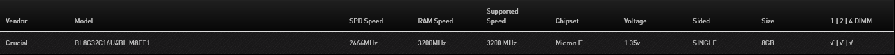

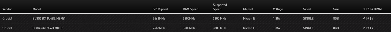

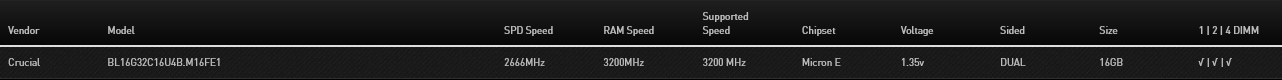

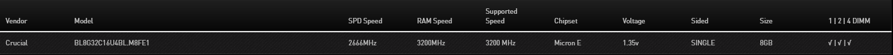

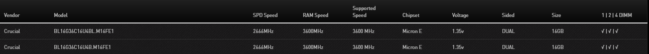

MSI Support:
Crucial Ballistix 32 GB - Dual Rank / Dual Sided
Crucial Ballistix 16 GB - Single Rank / Single Sided
Entweder 2x 16 GB (Dual Rank / Dual Sided) oder 4x 16 GB (Single Rank / Single Sided) - besser 2x 16 GB im dual.

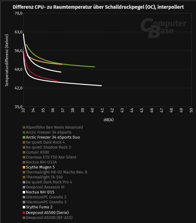

Den Kühler habe ich entsprechend der Kaufberatung hier gewählt. In diversen Tests schien der mir auch sehr gut abgeschnitten zu haben.
Das Fazit fasst es gut zusammen:
Deepcool AS500 im Test: Ein rundum gelungener Tower-Kühler für Core und Ryzen | ComputerBase.de
Konkurrenz gibt es natürlich trotzdem. Wer das letzte Quäntchen mithilfe von Luftkühlung erreichen will, ist mit Deepcool Assassin III (Test) oder Noctua NH-D15 (Test) am besten beraten. Die großen Doppelturm-Luftkühler kosten aber mit 80 Euro und 85 Euro bereits mehr als Kompaktwasserkühlungen der Einstiegsklasse, also etwa der Arctic Liquid Freezer II (Test). Eine Leistungsstufe unter dem AS500 findet sich der Scythe Fuma 2 (Test), der durch seine geringere Bauhöhe besser mit kleineren Gehäusen harmoniert. Und wer lediglich nach einem vernünftigen Ersatz für den aktuellen Boxed-Kühler sucht, ist mit dem Arctic Freezer 34 eSports (Test) für 30 Euro schon gut versorgt.
Unter Messergebnisse können die Kühler verglichen werden.
Der Noctua NH-D15 (Test) ist unten im Diagramm.
MSI Support:
Anhang anzeigen 1167353Anhang anzeigen 1167354
Anhang anzeigen 1167356Anhang anzeigen 1167355
Näheres in der AMD Ryzen - RAM OC Community
Asche auf mein Haupt. Ich meinte natürlich Dual Rank. Bei den 16GB Ballistix Riegeln ist das aktuell soweit ich informiert bin reines Glücksspiel. Dual Sided heißt nicht zwangsläufig Dual Rank. Daher habe ich mich für 4*8GB Single Rank entschieden. Liege ich hier einem Irrtum auf und haben 4 Single Rank Module nicht den Vorteil, den zwei Dual Rank Module mitbringen? Dann korrigiert mich gerne.
Kühler schaue ich mir nochmal an. Ich muss gestehen, dass ich nach der Empfehlung nicht nochmal explizit auf die Tests draufgeschaut habe.
