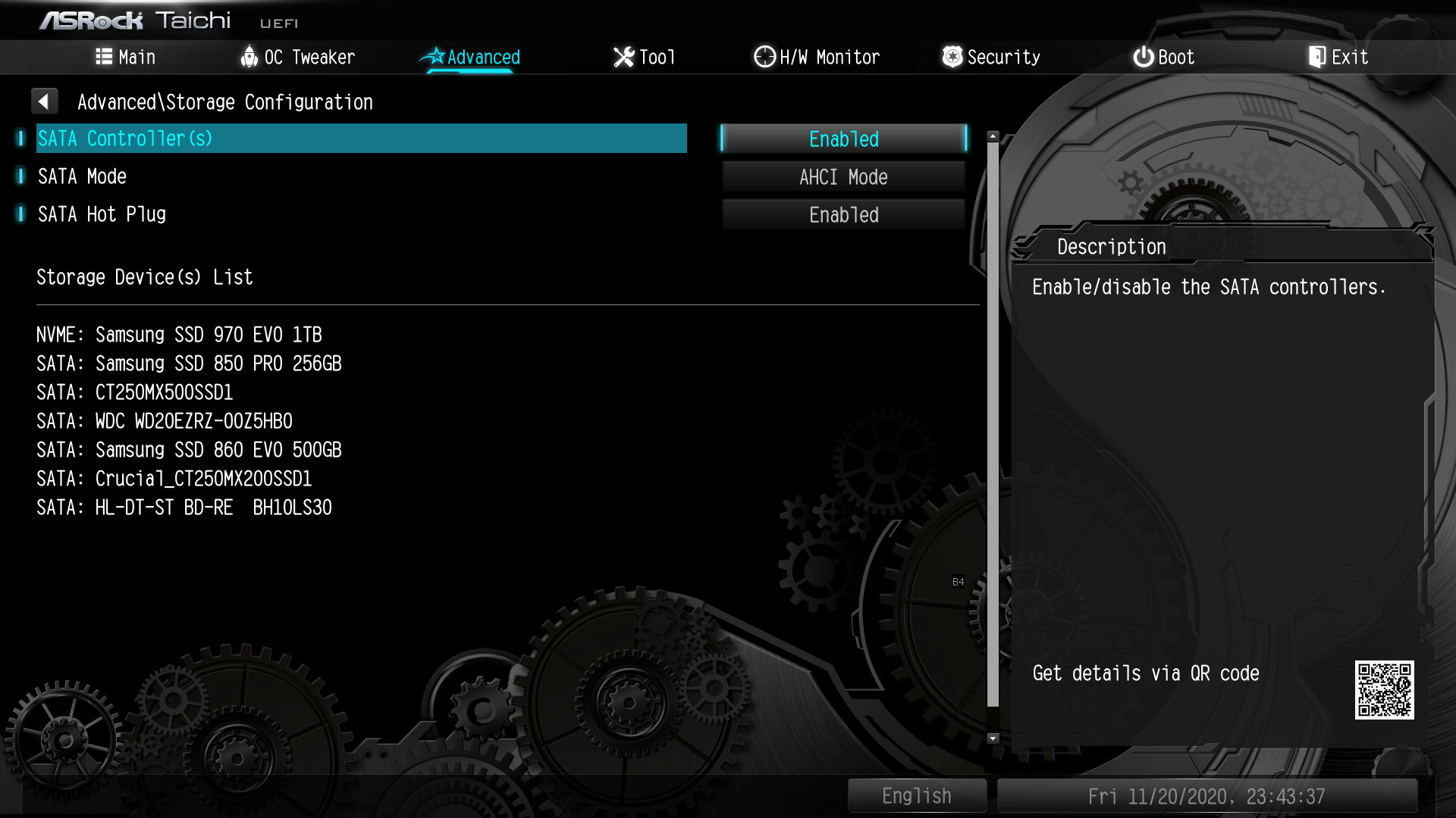

Um die NVMe im UEFI ausfindig zu machen, könntest Du [F6] drücken, um den Advanced Mode zu aktivieren.
Da findest Du detailliertere Optionen & mehreren Bereichen.
Vlt. entdeckst Du die NVMe-SSD dort irgendwo. ;)
Ich kann gleich mal prüfen, ob meine NVMe auch im UEFI angezeigt wird (außer in den Bootoptionen) oder nicht.
Bei mir wird die NVMe im Menü [Advanced] -> [Storage Configuration] angezeigt.
Kann sich bei Deinem Intel-UEFI eventuell auch woanders befinden. Tut's aber nicht. ;)
Siehe S.64 (bzw. S.59) im Handbuch. Tja, wenn man das nicht liest ... :lol:
Ok, das kann ich bei mir mal schauen
LG Sandro
Fusionator schrieb:
Unter den Sata Anschlüssen kann die auch nicht vorhanden sein.
Kann schon -> siehe Screenshot in #22 ... ;)
... aber muss nicht, denn die UEFI-Versionen könnten sich auch unterscheiden.
Jedoch ...
Na ja, es ist ja auch unter Storage Configuration zu finden. Insofern ergibt das schon Sinn. Die Mainboards die ich bisher kenne, haben einen eigenen Menüpunkt nur für SATA und da wirst du keine NVMe SSD sehen. Aber du hast Recht; jeder Hersteller bastelt sein eigenes UEFI zusammen. Bei meinem ASUS B250-F sehe ich die NVMe SSD auch nur in der Boot Auswahl.

Also ich habe im Advanced Mode geschaut, da wird mir die SSD angezeigt, warum sie im easy mode nicht angezeigt wird, keine Ahnung xD
LG Sandro
Na, weil das dort nicht vorgesehen ist.
Der "Easy Mode" ist für die "E(asy)infache Übersicht", nicht für die Details. ;)
