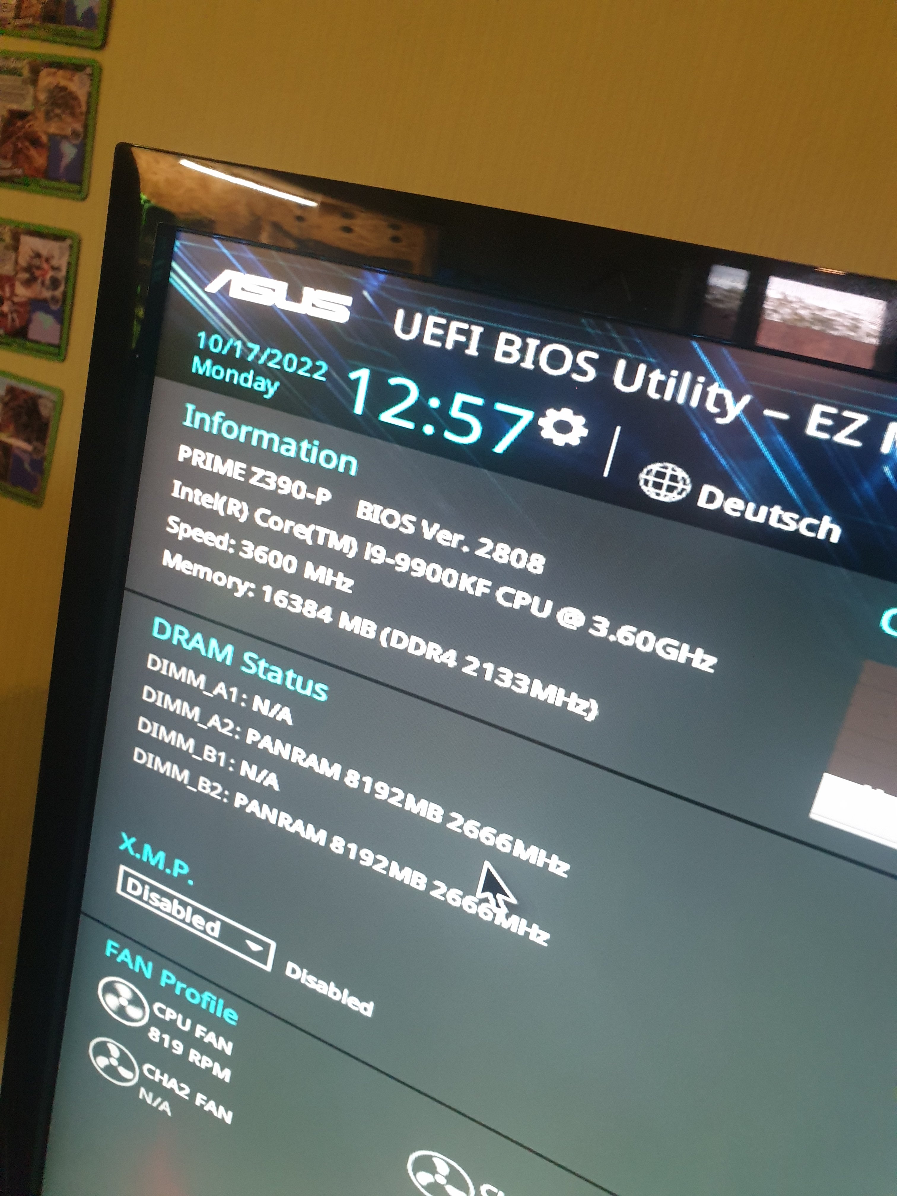

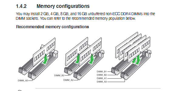

RAM steckt wie empfohlen in Slot A2 und B2,
bei nur einem Modul in SLot A2?

Ram Riegel stecken im richtigen slot habs auch schon mit nur einem probiert

Also ich hatte die Grafikkarte nochmal in den 2 pci slot gesteckt und jetzt ein bild bekommen ich hab keine ahnung warum ich jetzt ein bild habe denn vorhin habe ich das auch schon probiert.
Aufjedenfall bin ich dann ins Bios gegangen und habe es auf default gestellt. Beim Speichern und beenden wurde mir dann angezeigt das CSM von aktiviert auf deaktiviert gesetzt wird. Ich habe keine Ahnung was das macht aber könnte CSM für die Probleme gesorgt haben?
Ich setze gerade Windows zwangsweise zurück und hoffe mal das dann alles klappt und ich die Grafikkarte wieder auf den 1 slot setzten kann.
Danke an euch allen für die Hilfestellungen! :)
