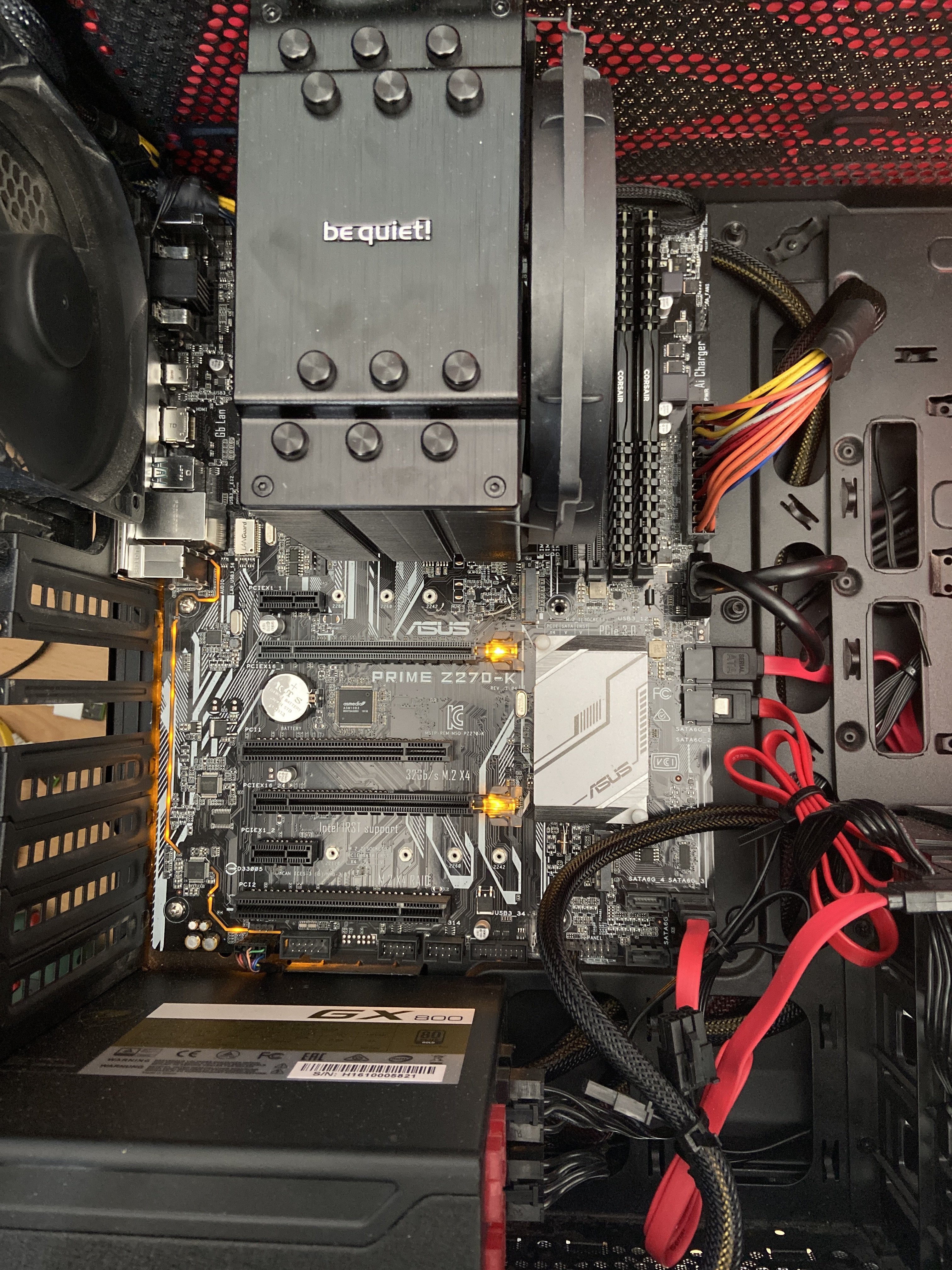

Hallo liebe Community.
Ich habe ein dringliches Problem, da ich meinen PC momentan benötige, er jedoch seit gestern Abend kein Bild mehr gibt.
Folgende Situation:
Ich baue neben meinem Haupt-PC einen Zweiten. Dieser hatte kein Bild gegeben, weswegen ich mich nach dem Fehler umgeschaut habe.
Um den RAM als Fehlerquelle auszuschließen, habe ich diesen in meinen eigenen PC verbaut, in der Hoffnung, bestätigt zu werden, dass es dieser NICHT ist. Jedoch habe ich auf meinem Haupt-PC seitdem weder mit dem Ram aus PC2 noch mit dem eigentlichen Ram ein Bild.
Habe bereits die Grafikkarte gewechselt, ausgebaut und den Mainboard Output getestet, Kondensatoren und Mainboard Batterie entladen, Ram Steckplätze überprüft und gewechselt, Bildschirm und Kabel gewechselt und vieles mehr, aber bekomme überhaupt kein Bild mehr.
Ich bin ratlos und verzweifelt, da ich auf meinen PC angewiesen bin und hoffe jemand von euch kann mir helfen.
Liebe Grüße,
Julien
Meine specs:
Mainboard: Asus Prime Z270-K
Prozessor: Intel Core I7-7700k
RAM: Corsair Vengeance DDR4 2x8GB (jeweils 3200mhz)
RAM von PC2: Corsair Vengeance DDR4 2x8GB (jeweils 2133mhz NEU!)
GraKa: Nvidia geforce gtx1070
Netzteil: Cougar 800W

Die Frage war ob du es mit nur EINEM EINZIGEN RAM-Riegel probiert hast!? Also mit einem einzigen RAM-Riegel alle Slots einzeln durchtesten bzw. im Handbuch nachschauen wo der RAM-Riegel eingesetzt werden sollte wenn nur einer genutzt wird.
Und hast du beim BIOS-/CMOS-Reset den PC auch vorher vom Strom getrennt (Kabel raus) und zusätzlich dann eine Entladung (Power-Knopf kurz gedrückt halten) durchgeführt?
Im Bild stecken die RAM-Module in jedem Fall falsch, die gehören nicht direkt nebeneinander ...
Doch tatsächlich bei diesem Mainboard schon...
Nö, lt. Handbuch stecken die jetzt zusammen in Kanal B ....
Reaktionen: jujko
