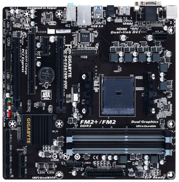

Vielleicht bin auch zu blöd . ich wollte mir das Board kaufen sehe aber das er ein 8 poligen Anschluss für 12 Volt hat . Kann ich da auch meinen 4 Poligen Anschließen?
Frank
ja ^^
wobei die meisten Hersteller da doch den Einsatz eines 8Pin empfehlen.
Vllt täusche ich mich, aber ist der 8 Pin nicht für den CF-Mode notwendig ?
Sonst sollte ja 4 Pin ausreichen, soviel ist auf dem Board nicht.
Eigentlich nicht, da zieht nur die CPU ihren Saft raus, gibt halt CPUs oder man kann fast sagen es gab CPUs die mit leichtem OC schon den normalen 4 Pin überlastet haben, jetzt klatschen die Hersteller auf jedes 0815 Board was sowieso nicht annähernd soviel verbrauchen wird einen 8 Pin.
Bei Boards mit CF gibt es meistens noch einen extra 4-Pin auf dem Board.
