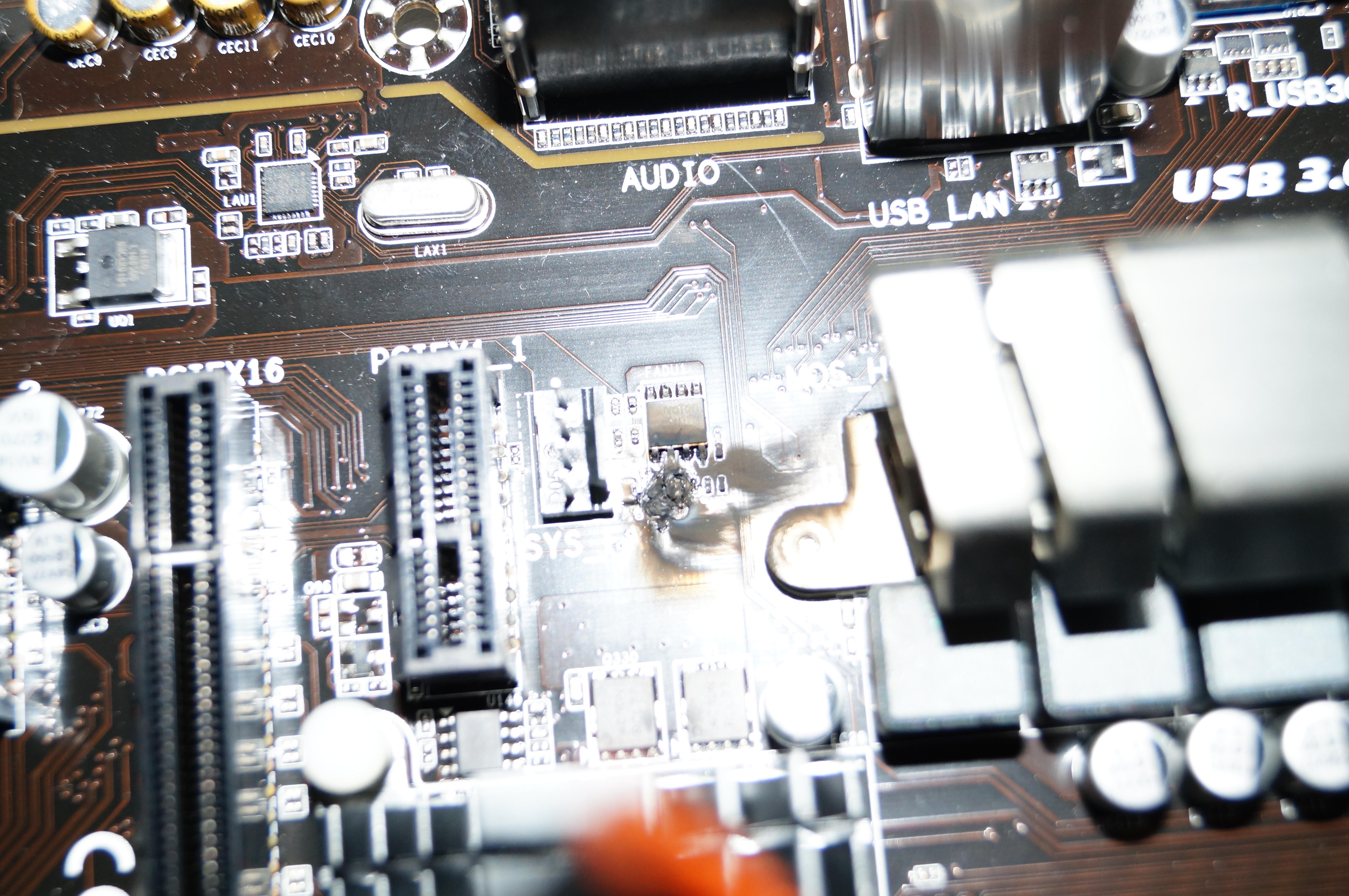

Dann habe ich den PC zum ersten mal gestartet. Lief alles ganz normal. Ich habe die Treiber installiert, dabei mehrmals neu gestartet. Spaßishalber den Windows-Leistungstest gemacht und danach verschiedene Spiele getestet. Während Far Cry 4 stürzte der PC dann komplett ab. Ich habe natürlich erst daran gedacht, dass die CPU zu heiß wurde und das Gehäuse war tatsächlich äußerst warm. Ich machte also den PC auf um zu schauen ob ich einen Fehler beim Kühler gemacht habe (Schutzfolie vergessen kann ja immer mal passieren) und dabei viel mir sofort der verkokelte Geruch auf. Und tatsächlich auf dem Mainboard ist offensichtlich etwas durchgebrannt. Diese Sicherung, Spule etc. (genauer weiß ich es leider nicht) hängt wohl vermutlich mit dem Anschluss "sys_fan" zusammen, da sie direkt daneben liegt. siehe Foto:
Ich dachte erst ich hätte den Kühler-Lüfter falsch angeschlossen, aber wie in der Anleitung beschrieben, war dieser an "cpu_fan" angeschlossen. Ich bin mir auch sicher, alle sonstigen Kabel richtig verbunden zu haben. Auch eine neue Backplate habe ich nicht angebracht, also kann auch hier kein Kurzschluss entstanden sein. Ich kann mir nicht erklären, was dazu geführt, dass dieses Teil durchgebrannt ist.

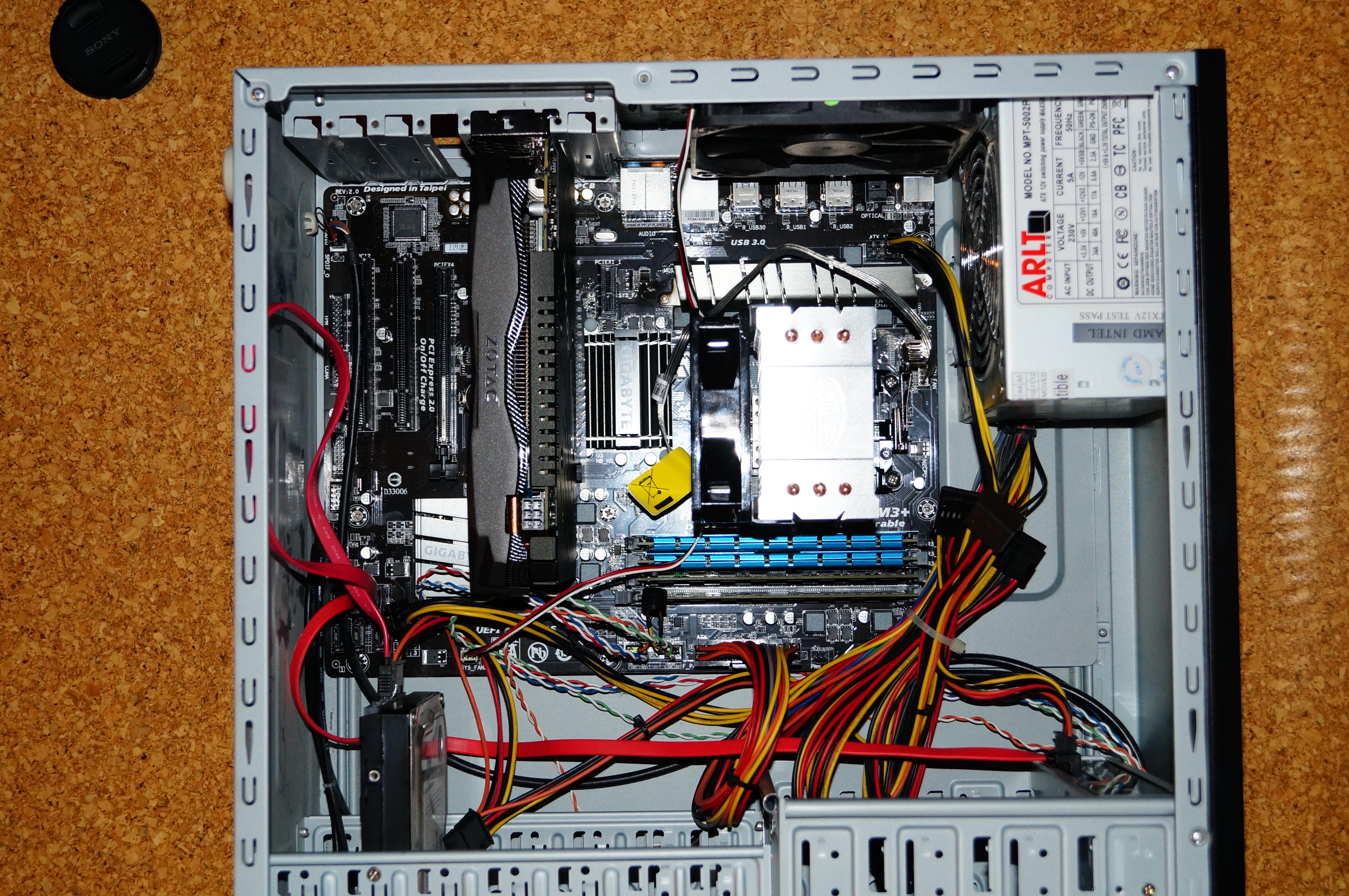

welches nt ?
hersteller, marke, etc.. ggf. auch nen bild von den speccs

Ist doch im Bild zu sehen ;)

Das wird ein Montagsmodell sein. Wenn ich das richtig gesehen habe, ist da ein Widerstand durchgebrannt, was dann ein Bauteildefekt ist. Das kann bei den kleinen Dingern schon mal passieren - ja, sollte nicht. Ich würde ruhig wieder zugreifen. Schwiegervater hat das Board mit nem FX-8350 laufen und seit dem Zusammenbau - ist schon ein Weilchen her - keine Probleme.

@En3rg1eR1egel Das Netzteil ist das Alrt MPT-5002P. Müsste das gleiche sein, wie in diesem Thread beschrieben https://www.computerbase.de/forum/t...etzteil-altbewaehrt-oder-chinaboeller.855146/

Der 8350 ist kein Fehlkauf, der ist gut von der P/L her. Und Windows lässt dir das MB nicht durchbrennen. Beim Netzteil könntest du aber überlegen, mal was "vertrauenerweckendes" wie ein modernes BeQuiet einzubauen, und wenn du dir gedanken machst, was die Wärme angeht - bei deiner Gehäusekonfiguration wäre vielleicht ein geschweiter Topblower als Kühler sinnvoll, dann bekommt das MB noch ein wenig Luft mehr.

PS: Das Netzteil kann man mit dem Bild kaum identifizieren, aber das sieht zumindest auf der 12V-Schiene schwach aus. Ergo habe ich den Eindruck von Chinaböller, der eventuell überlastet wird und dann eventuell auch mal was grillt. Da würde ich mich nach einem Ersatz umsehen, aber das ist nur meine Meinung und mein Eindruck. Fertig-PCs sind oft auf Kante genäht.

Das Netzteil hat, soweit ich gesehen habe, keine so guten Kritiken. Viele bezeichnen es als "Chinaböller". Ich würde es gegen ein Markengerät von Corsair oder BeQuiet tauschen.

Danke. Leider habe ich es schon losgeschickt. Ich hoffe daraus wird mir kein Strick gedreht. Für das Durchschmoren kann die Wlp allerdings nicht der Grund sein. Das ist mir beim wieder herausnehmen der CPU passiert. Habe dann leider nicht daran gedacht das alles wieder restlos zu entfernen.

Aber spalten wir keine Haare, normalerweise sind Towerkühler ja voll und ganz in Ordnung, insbesondere bei gut belüfteten Gehäusen. Und eigentlich hätte das MB nicht kaputt gehen dürfen da an der Stelle kein Hotspot liegt, sondern nur ein Lüfteranschluss der nicht mehr als ein paar Watt ziehen sollte.
