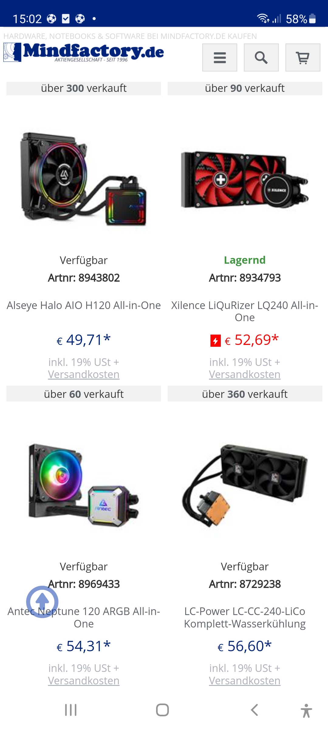

Lieber ein vernünftiher Lüftkühler als so eine Billo AiO. Wenn AiO dann zumindest die Arctic Liquid Freezer.Nizzle87 schrieb:Meine lieben. Der intel Kühler is totaler Müll. Eher wasserkühlung oder lüfter????
Ja bzw. dass du das Kit kostenfrei beim Hersteller bestellen kannst.Nizzle87 schrieb:Verstehe. Gibt es Empfehlungen? Worauf ich achten muss ist das die einen Montage stuff für den 1700 sockel mit liefern
Der hier wäre z.B. ganz empfehlenswert:
https://geizhals.de/arctic-freezer-34-esports-duo-weiss-acfre00061a-a1973320.html
