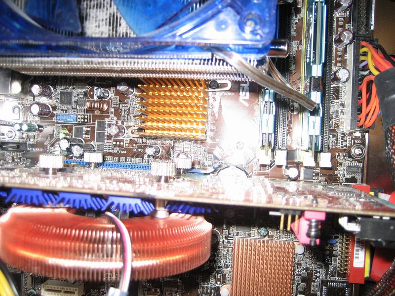

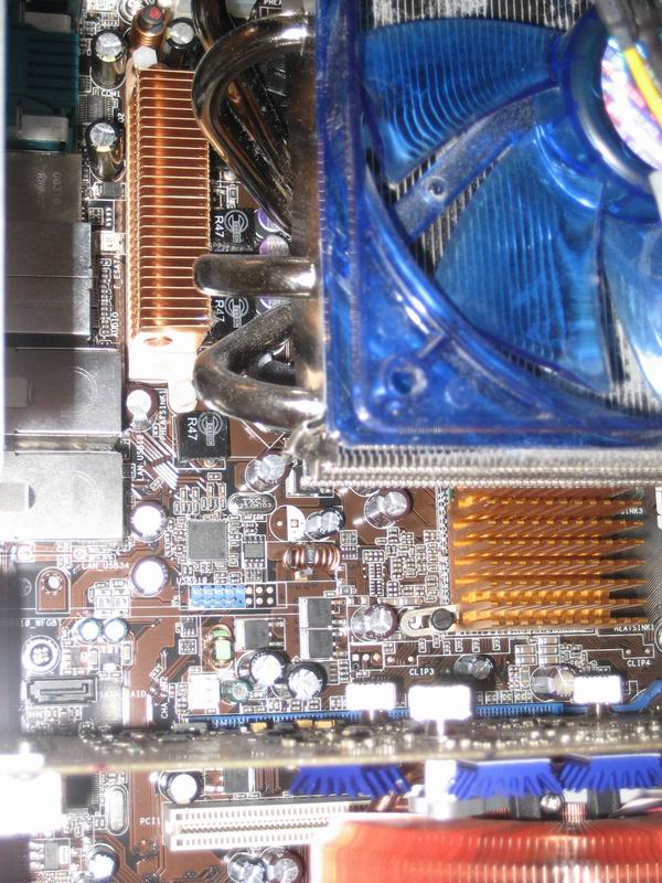

Hi Ich habe schon mal ein Asus P5B Deluxe gemoddet und die Heatpipe durchgeschnitten. Die heatpipe funktioniert nur Downside Up, also nur von unten nach oben. Wenn die heatpipe auch anders herum funktionieren soll müssen Kapillaren oder drahtwolle in der Heatpipe vorhanden sein. Das ist bei ASUS aber nicht der Fall, da diese Herstellungsverfahren teuer sind. Also auf keinen Fall das Bord umdrehen!!
Lösung: Ich habe mein P5B Delux mit einem Passivkühler von Zalman bestückt und meinen E6600 auf 3000 Mhz gebracht. Also FSB auf 333 MHz übertaktet.
Nachdem ich die Heatpipe abgeschnitten habe, habe ich den Kühler für die Spannungswandler wieder angebracht. Das ist sehr wichtig, da diese sonst überhitzen!!
