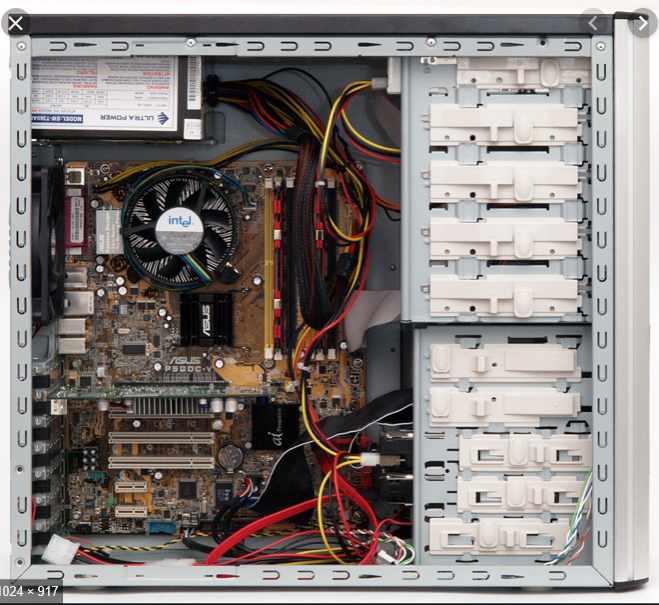

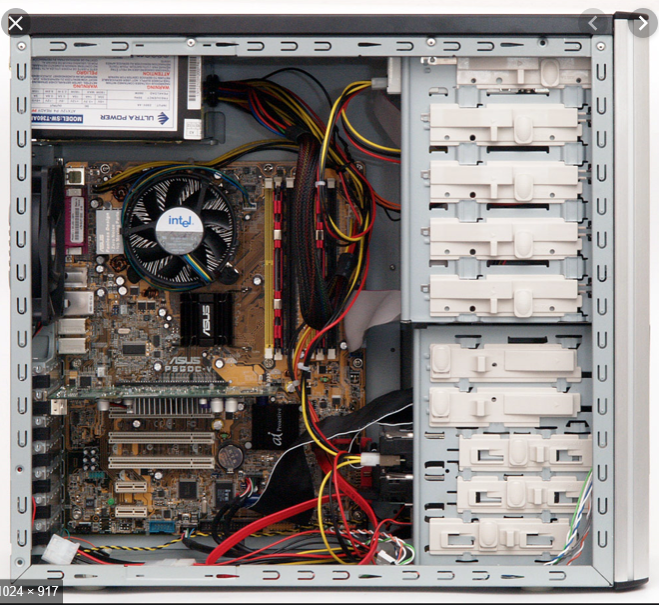

ich möchte das AM2 ATX Mainboard in meinem Coolermaster Centurion 5 ersetzen, es ist das Gehäuse mit nur einem kleinen 80mm Lüfter an der Front und 120mm an der Rückseite (siehe Bild, hier nur mit einem Intel Board)
Ich möchte ein MSI B450 Tomahawk ATX mit einem Ryzen 2600 verbauen. Kann ich hier von der Lüftung her einen Tower Kühler wie den Kotetsu verbauen, oder muß ich auf Grund der Belüftung der Spannungswandler einen Topblower wie den AMD Wraith Prism nehmen?

Im Zweifel halt mal in das Handbuch zum Gehäuse schauen, wie groß der verbaute Kühler sein darf.
Danke für die schnelle Antwort, du meinst also, die vorhandene Lüftung reicht für die Spannungswandler aus.
:D
Die Spannungswandler sind bei diesen Boards und CPUs nicht mehr so problematisch wie z.B. bei den großen Phenoms.
Mit guten Lüftern und ggf. höheren Drehzahlen ist das kein Problem.
Allerdings halte ich es ganz grundsätzlich für nicht empfehlenswert ein Gehäuse so "schlecht" zu belüftern. 80er vorn und ein 120er hinten ist schon ziemlich wenig, wenn die nicht voll aufdrehen sollen.
2 120er rein und einer hinten raus sollte es schon sein um insgesamt einen guten Wärmetransport zu gewährleisten.
Gehäuse ist von 2006, keine Ahnung, ob es dafür noch ein Handbuch gibt.
Der vordere Lüfter war gar nicht angeschlossen, habe ich letztlich festgestellt.
Ich könnte oben, wo die 5.25 Bay ist, einen 140er anschliessen, also die kleinen Bleche rausbrechen,
und einen großen Lüfter reinbasteln. Der Netzteillüfter zieht oben auch noch Luft raus.

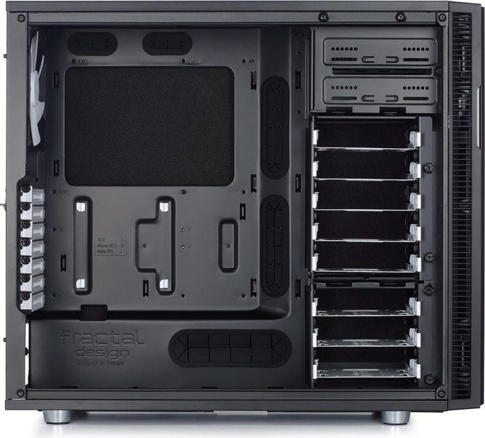

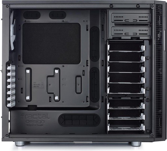

Hier zum Beispiel im Fractal Define R5 kann die Luft durch die querliegenden Laufwerksschächte nicht nach hinten:1589278829098.png

Ich glaube du hast eine falsche Vorstellung davon wie die Käfige im R5 wirklich aussehen. Dein Bild ist da nicht ganz optimal. Hier sieht man das erheblich besser: https://www.fractal-design.com/wp-content/uploads/2019/06/Define-R5-Black_2.jpg
Und wenn man die unnötigen Einschübe entfernt ist noch mehr Platz.
Dein Gehäuse ist da nicht so viel besser, aber wegen der Lüfterbestückung klar im Nachteil.
Ich persönlich würde das Gehäuse wirklich tauschen. Mit dem R5 macht man nichts falsch. Ich würde aber vermutlich zum R6 greifen. Ein wirklich gutes Gehäuse kann man sehr lange nutzen. Ich habe mein NZXT Phantom jetzt seit rund 9 Jahren und abgesehen natürlich von veraltetem Front USB (nur 2.0) gibt es nichts was ich vermisse oder ändern wollte. Dann relativiert sich auch ein Aufpreis über die Zeit.
Danke für das Bild. Sehe ich das richtig, daß das Gehäuse breiter ist als die Laufwerkskäfige und die Luft von vorn kommend links an den Käfigen vorbeifließt?
Ja, das Gehäuse ist breiter als die Käfige lang sind. Aber in ;) erster Linie fließt die Luft natürlich einfach mittig durch. Erst Recht wenn man den oberen Käfigteil entfernt: Siehe Hier und Hier
Oder man schmeißt den ganzen Käfig raus und legt die SSD einfach rein: Klick
Das Gehäuse ist einfach um Welten flexibler als die alten Knochen.
ganzen Käfig geht nicht, habe 4 Festplatten, daher die Wahl eines Fractals
