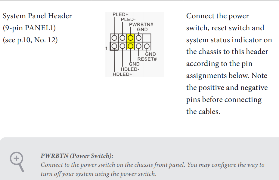

Die graka blinkt mit der gleichen Frequenz wie der Start knopf. Es kann doch echt nicht sein das ich mir durch Kabel rausziehen das mb oder so geschrottet habe.... Weis jemand wofür das Power SW kabel zuständig ist? Und kann mir eventuell sagen wo ich das kabel am b85m pro 4 wieder rein stecken muss? Hab versucht mich da selber schlau zu machen aber es klappt nicht. :(
Seite 15 sind alle Anschluesse vom Brett.
http://asrock.pc.cdn.bitgravity.com/Manual/B85M Pro4.pdf
Ab Seite 23 (Sytem panel header) wie was belegt ist.
Power SW kommt bei Deinem Brett an System Panel Header.
BFF
An den pins ist das kabel gerade sogar angeschlossen bin gerade nicht Zuhause ich werde morgen das kabel drehen (+\-?) an dem kabel ist nämlich keine Beschriftung
Das PW Switch kann nicht verkehrt herum angeschlossen werden. Ist ja nur ein Taster, da ist nix mit +/-.
Schau lieber nach, ob nicht ein falsches Kabel dort steckt bzw. Du auf anderen PINs gelandet bist.
