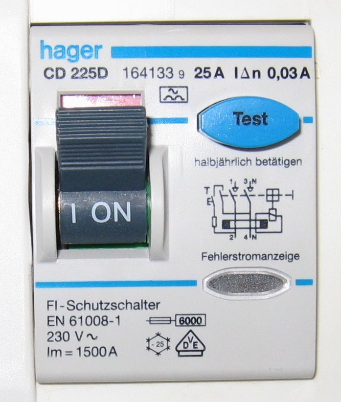

Wechsel mal die Steckdosenleiste
und guck vor allem mal in den Sicherungskasten deiner Wohnung,
vermutlich ist der Sicherungsschalter, der FI-Sicherung für deine Steckdose, "angesprungen"?

@White_Eagle Wie schon im Eingangspost erwähnt war natürlich Steckdosenleiste und Steckdose auswechseln eine der ersten Sachen die ich erfolglos probiert habe. Und die Sicherung ist ebenfalls nicht rausgesprungen, ein Radio das an der selben Steckdosenleiste steckte spielte munter weiter und keinerlei Sicherung war draussen.
