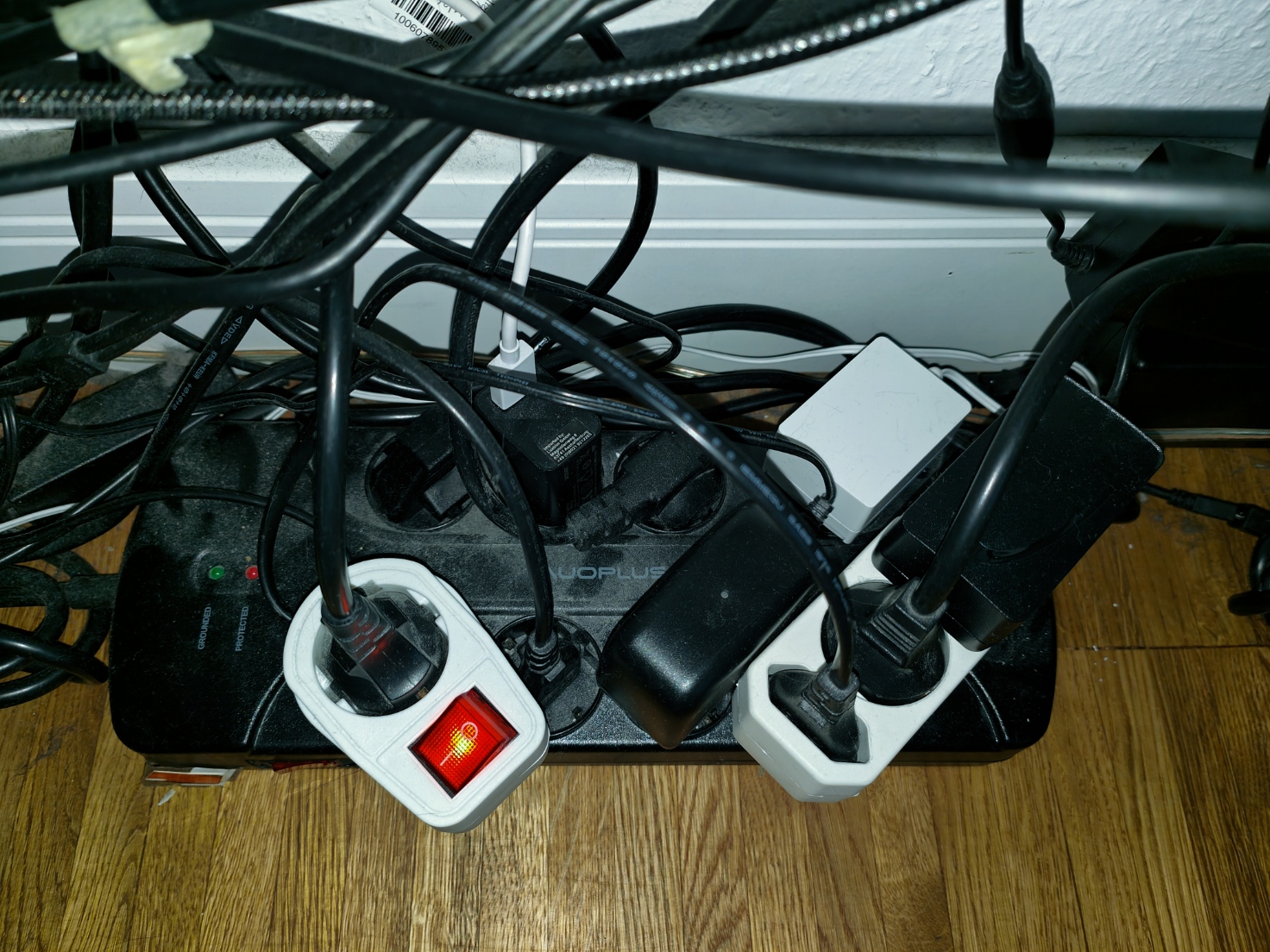

Hallo zusammen đŸ‘‹đŸ»,
habe bei mir am PC Setup das Problem, dass wenn ich alles zeitgleich mit Strom versorge der Sicherungsautomat sich meldet🔔 (Sicherung fliegt raus).
Nt wÀre hier am PC ein Bequiet mit 700W (+ Komponenten welche Ihr in meiner Fusszeile findet, Verlinkung zu Github) ansonsten sind noch 3 Monitore angeschlossen, 27/24/34 Zoll.
Ein USB Netzteil fĂŒr meine Monitorauflage, Netzteil fĂŒr Hue Bridge , G19 und LED Monitorschreibtischlampe.
Die drei Monitore hier dĂŒrften aber in Kombination mit dem PC der Verursacher sein, weshalb ich immer den PC separiert mit Strom versorge und einschalte.
Jetzt ist die Frage, was kann man hier machen ? Gerade löse ich es so, dass ich den PC an einem Phasentrenner angeschlossen habe den ich dann immer Trenne wenn ich den PC ausschalte analog zur Steckdosenleiste.
Wenn ich den PC einschalten will schalte ich erst die Leiste ein, dann den PC mit dem Phasentrenner, dann gehts, weil der Anlaufstrom halt nicht so gross ist auf einmal.
Insgesammt benötige ich hier 5 Schukostecker und 5 Eurostecker.
Hier habe ich behelfsweise einfach einen Adapter angesteckt dass ich alles unterbekomme...
Jetzt suche ich hie eine Steckdosenleiste mit welcher ich diese ablösen könnte,
dass ich dieses Problem, nichmehr habe, dass ich zwei mal einen Schalter betÀtigen muss.
Und ja hier ist Kabelchaos weil ich alles neu verkabelt habe und erstmal nur die Funktion benötigt habe, dass der PC etc funktioniert 😂 Wird also noch hĂŒpsch gemacht wenn ich mal eine Steckdosenleistenvariante habe bei der alles funktioniert.
Gibts TIpps welche ich nehmen könnte ?
Oder soll ich hier vll eine Master Slafe Steckdosenleiste in der jetzigen zusÀtzlich einstecken, dass manche GerÀte erst spÀter eingeschalten werden ?
Danke fĂŒr Infos und TIpps Ideeen etc.
GrĂŒĂŸe in die Runde 😊😎

@00Julius Bei ihm ist es vermutlich nicht die Dauerleistung sondern der Einschaltstrom. Ich hatte das in der alten Wohnung, da waren die Phasen dermaßen blöd verteilt, dass beim Sicherung einschalten sie immer von selbst gefallen ist, weil zu viele GerĂ€te dran waren.
@MegaCayman Als ganz teure Lösung gibts z.B. so eine Steckdose mit sequenzieller Einschaltverzögerung: https://www.it-budget.de/Steckdosen...erzoegerung-pro-Buchse-5-x-SCHUKO-Buchse-grau
Ansonsten wĂŒrde ich - wie du schon sagst - eine Master/Slave Steckdose nutzen oder eine kaufen, die einzeln schaltbar ist.
Alternativ, falls du technikaffin bist: Hol dir eine Tasmota Steckdosenleiste wie die NOUS A5T und erstell dann dort regeln, dass die Steckdosen immer verzögert angehen. Ich hab Tasmota fĂŒr andere Dinge im Einsatz, das mĂŒsste per Regeln gehen.

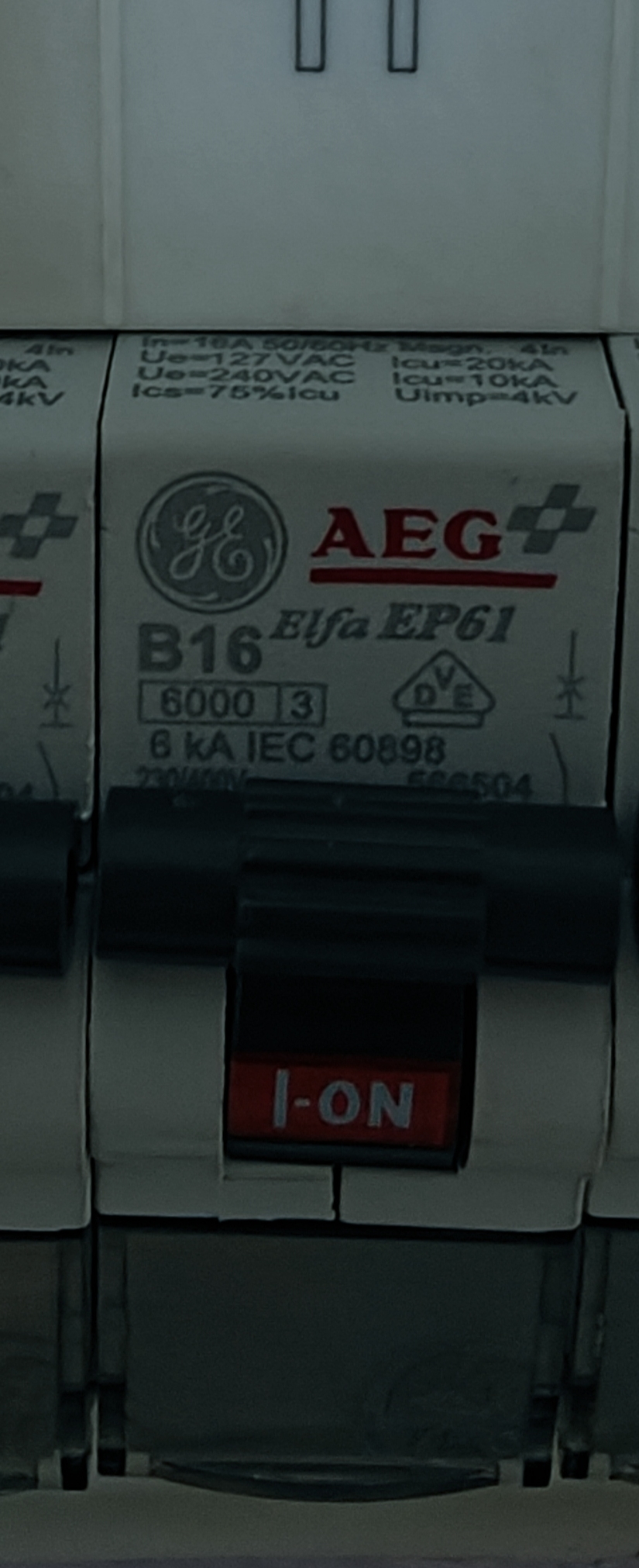

00Julius schrieb:
Frage: wie stark ist die Sicherung?
6000 A
00Julius schrieb:
rechne mal die Watt ALLER GerÀte
mĂŒsste geschĂ€tzt vll 1500/1700 sein.
exakt Einschaltstrom, bei Maschinen hab ich es beim Renovieren mit einem Gefistart gekÀrt wenn sie keinen Sanftanlauf verbaut hatten

aÀÀÀÀhhhh glaub ich hab das falsch gedeutet^^
also 16A
Statt B16 C16 einbauen/einbauen lassen.

Das ist ein Automat mit flinker Auslösung. Tauschen gegen einen Automat mit trÀger Auslösecharakteristik könnte helfen.
  • GefĂ€llt mir
Reaktionen: TomH22
Bei C16 ist die Kurzschlussschnellauslösung fĂŒr einen höheren Einschaltstrom ausgelegt, als bei B16.
Gruß
R.G.
