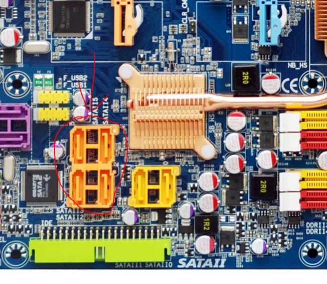

Ist die ssd zu dem Mainboard überhaupt kompatibel, sind die Anschlüsse auf dem Mainboard zu langsam und welchen müsste ich auf diesem Bild überhaupt nehmen? ;(
http://pics.deepseek.net/bitbucket/gaep35ds42.jpg

soweit ich das richtig sehe unterstützt dein board sata 2, das sind die gelben anschlüsse links unten auf deinem bild wo auch sata steht.
Die SSD passt auf das Board.

Also nehme ich die orangenen nicht die gelben ja? ;)

Die SSD an SATAII_0 oder SATAII_1 anschließen (je nach Terminierung des Motherboardherstellers),
AHCI - wenn noch nicht geschehen im BIOS aktivieren,
ja die dunkel gelben^^
Nach meinem Verständnis sind die 4 Orangenen sowie die 2 gelben die 6 Intel SATA Anschlüsse,
wobei die Orangenen die Anschlüsse 2-5 und die beiden gelben 0 und 1 darstellen.
Demnach würde ich die SSD an dem gelben neben dem die null steht anschliessen.
Die ICH9R hat nur 6 identische Anschlüsse (SATAII0, SATAII1, SATAII2, SATAII3, SATAII4, SATAII5) und dann ist da noch so ein Gigabyte SATA II Chip (eigentlich ein JMicron), der die beiden Anschlüsse (GSATAII0, GSATAII1) treibt, da so lahm ist, dass man daran keine SSD betreiben sollte. Dem Bild nach sind das wohl die beiden Lila ganz an der Kante.
Im Zweifel also einfach mal auf der Platine schau und die SSD den Anschluss ohne G vor dem SATA mit der geringsten Nummer stecken.
