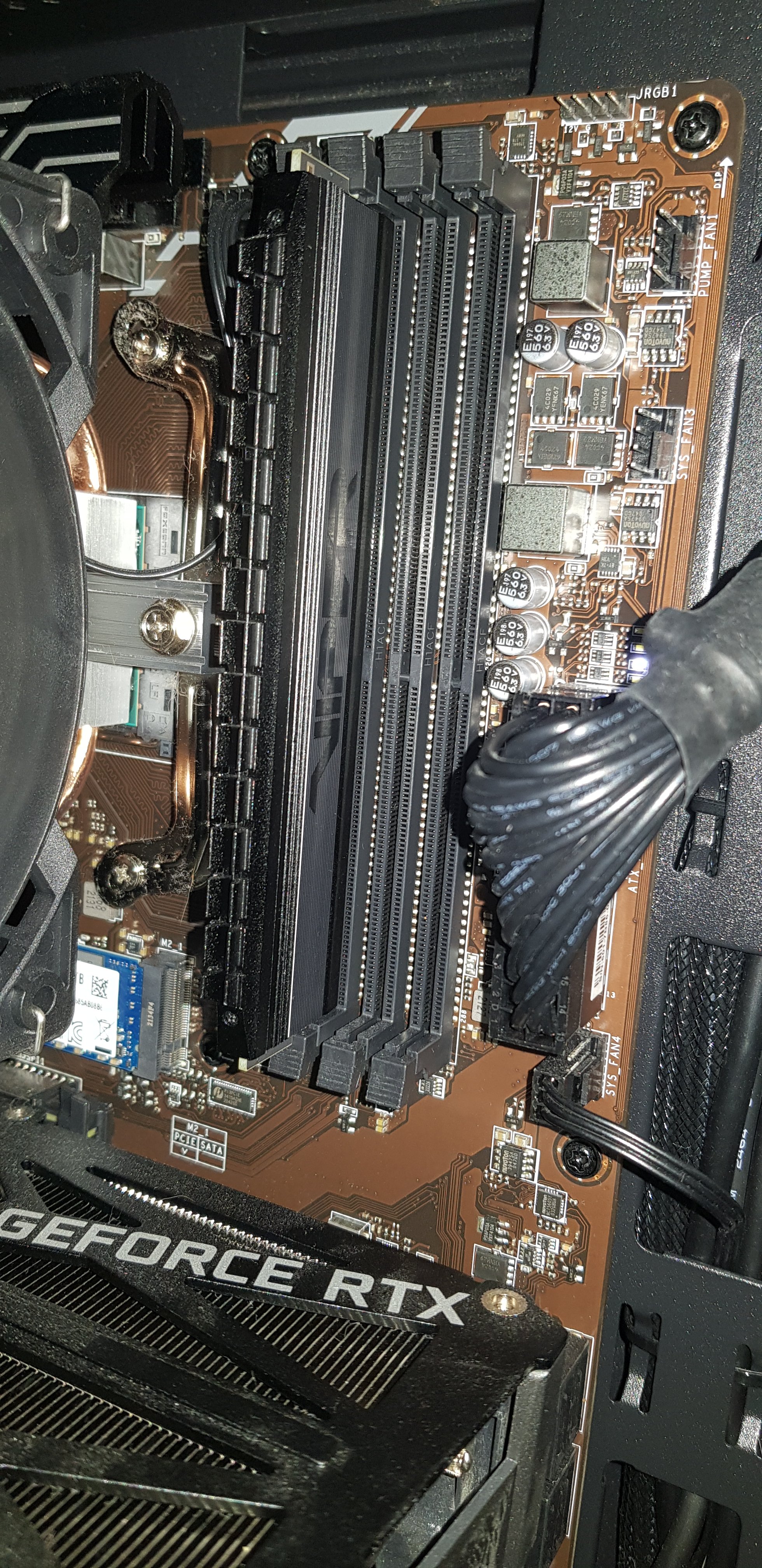

...wenn ich meinen PC starte dann leuchten die LEDs bei meinem Mainboard ja ganz normal alle hoch bis auf jetzt ein halbes Jahr später ohne Grund den ich weiß bleibt das Lämpchen bei vga stehen bitte helfen sie mir ich bin gerade mal 15 Jahre alt und egal wie viel ich mich informiere ich finde keine Lösung aber was ich bisher am pc gemacht habe:
Nur gezockt
Immer gefühlt 8-12 Stunden Laufzeit
Staub vor kurzem mit Luftpumpe rausgeblasen
Ram getestet ob sie kaputt ist denn ich habe einfach kein Bild mehr bei meinem PC d.h. ich starte ihn er fährt sich hoch aber das dritte Lämpchen Namens VGA auf dem Mainboard bleibt am leuchten und mein pc gibt kein Bild
...staub weggeblasen mit pumpen oder madrasen auf Bläser und RAM getestet ob sie noch funktioniert
Zuletzt bearbeitet: (Btw da sied man noch rechts die led bei vga wo sie immer stehen bleibt)
Muss noch was haben nich nie eine Grafikkarte ausgebaut oder eingebaut
Also bitte sage mir noch vorher was man da beachten sollte. Habe vorhin mal versucht das pcle Kabel bei der Grafikkarte rauszuziehen und hab es nicht hinbekommen und da das Ding ein fertig build ist frag ich ob das festgeklebt ist oder ist das so robust(btw hab den trigger der am kabelkopf ist auch gedrückt so das es über haupt möglich ist es rauszuziehen).

Würde sie mal ausbauen, versuchen ohne GPU zu starten (zum Test was passiert), evtl. auch das ein oder andere CMOS-Reset nach Anleitung, und dann nochmal sorgfältig neu einbauen. Dazu gibt's sicher auch Anleitungen, damit die wirklich fest sitzt, verriegelt ist, und alle Strom-Kabel dran sind.
Falls du eine CPU mit integrierter Grafikeinheit (z. B. Ryzen 5600G) hast, kannst du auch damit testen. Kabel zum Monitor müssen dann am Mainboard angeschlossen werden.
