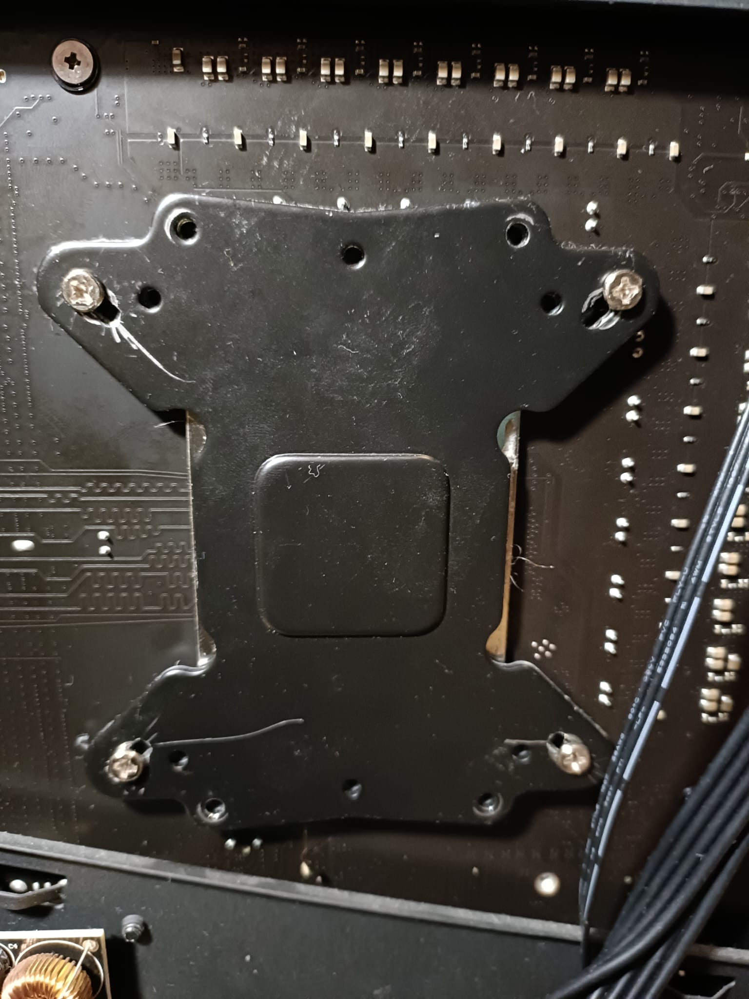

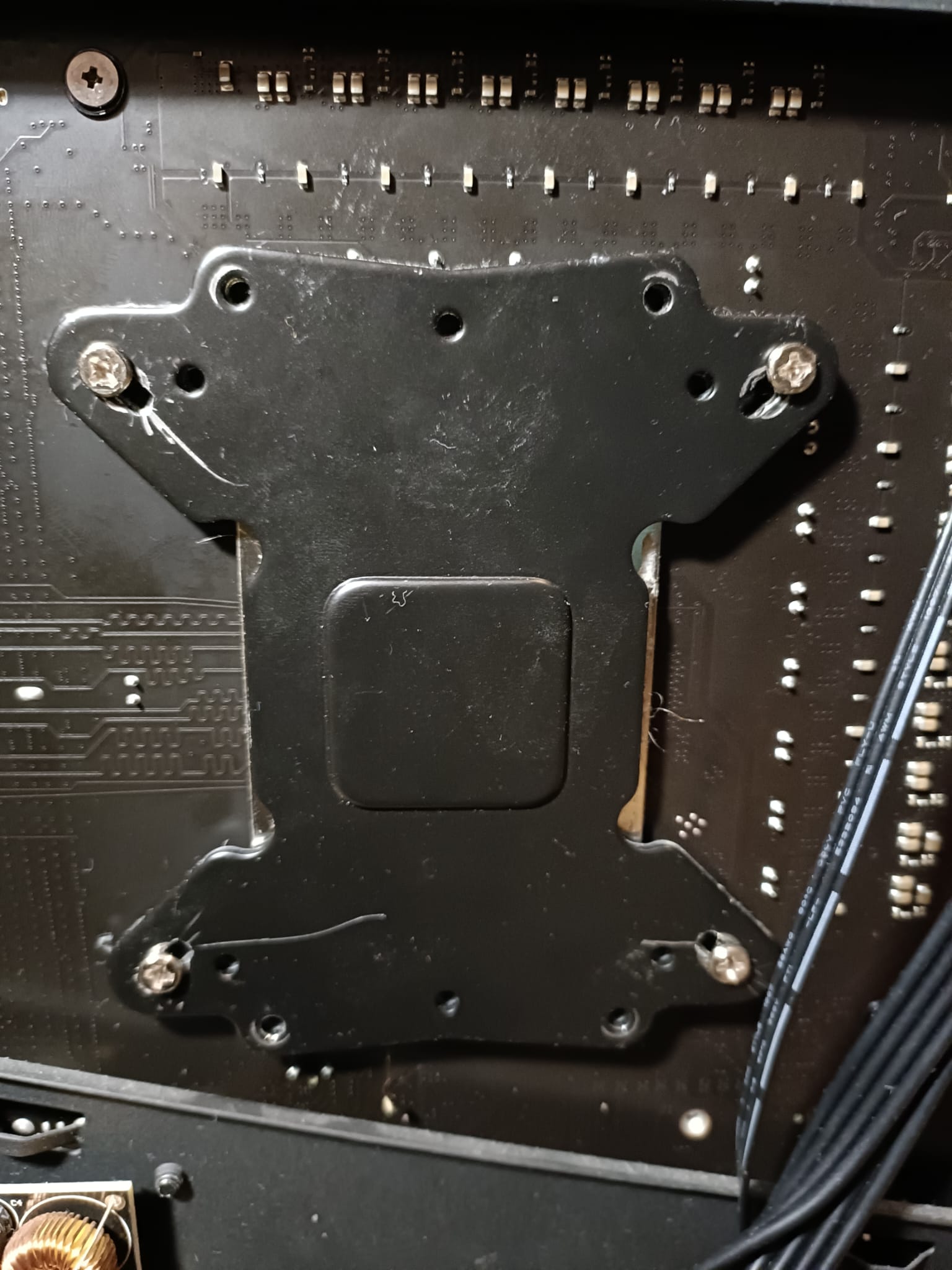

@dasardo sieht so aus, habs lockerer ausprobiert aber das ergebnis bleibt dasselb, der Lüfter dreht sich aber die CPU Led leuchtet Orange. Den Kühler und die Wärmeleitpaste hab ich aufgetragen
Leider ja, denn durch die falsche Montage hast du entweder einen Kurzschluss verursacht, da oben die Lötfahnen abgedeckt sind, oder:
Du hast einen solch hohen Anpressdruck auf Board und CPU verursacht, das entweder der Sockel, CPU oder das Board (Microrisse) Irreparabel beschädigt sind.
An deiner Stelle, würde ich das Board aus dem Gehäuse ausbauen und den Kühler samt dem Retention Modul entfernen.
Board auf eine nichtleitende Unterlage legen, nur das was notwendig ist anschließen und den Kühler nur auf die CPU legen, ohne ihn zu befestigen.
Soll heißen: Der Kühlerboden liegt nur leicht auf der CPU.
Dann das Board starten. Musst nur aufpassen dabei, das du den Kühler nicht umstösst.
Reaktionen: LiniXXus
Mist, das wusste ich nicht, habs so ausprobiert wie du gesagt hast @dasardo die lampe leuchtet immernoch. Warte jetzt noch auf das bestellte Adapter und wenn das nicht funkrioniert heißts wohl neues Mainboard un Lüfter
