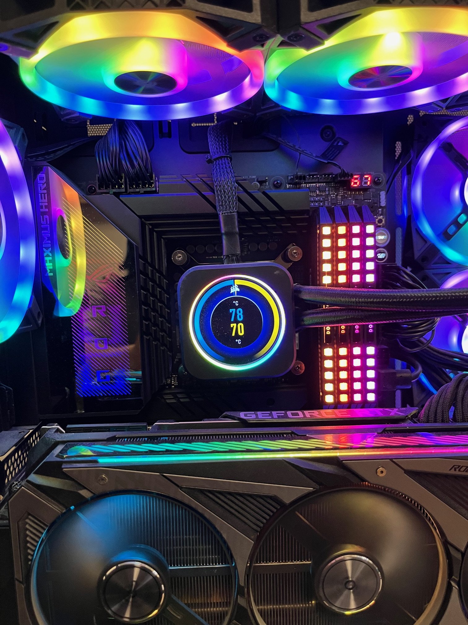

Mainboard LED leuchtet Rot bei CPU intensiven Spielen.

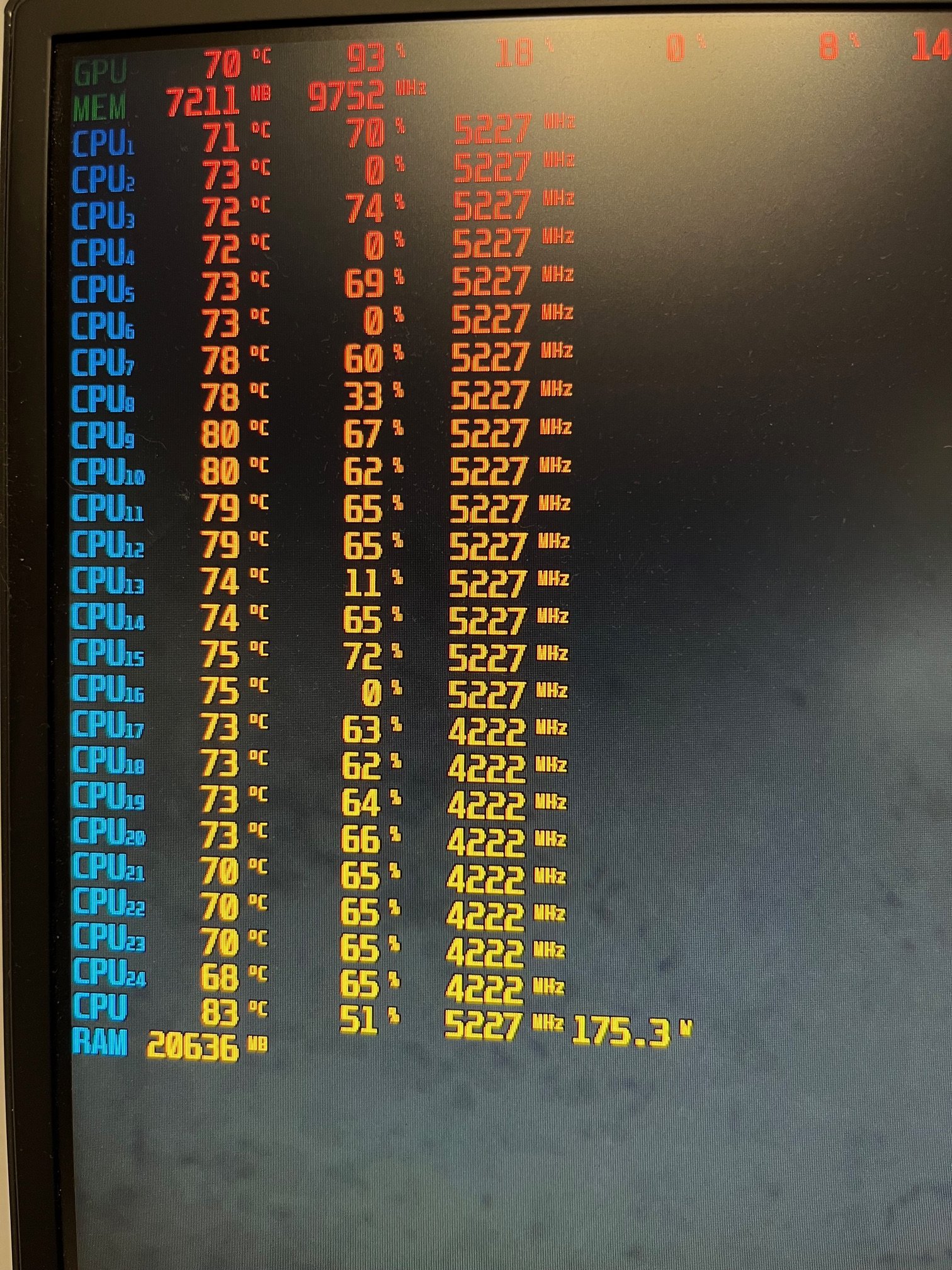

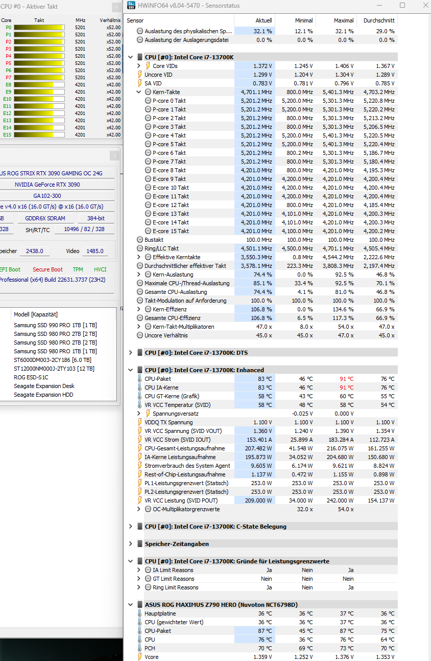

PCs sind echt zu kompliziert geworden, hab jetzt deine Settings bisschen kopiert und auch ein negatives Offset genommen.
PL1 + 2 = 253W
BF2042 hat jetzt 10 fps mehr, zieht nur 175W, dropt nicht unter 5,2/4,2 Ghz und läuft bei 75-79° C.
Liegt das am negativen Offset? Kein einziger Mhz Drop beim spielen. Peak war 85° C
