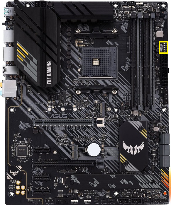

Traineechk schrieb:
Mainboard: TUF Gaming B550-Plus
TUF GAMING B550-PLUS|ASUS
[Quelle: TUF GAMING B550-PLUS User’s Manual (English Edition)]
Vermutlich hier

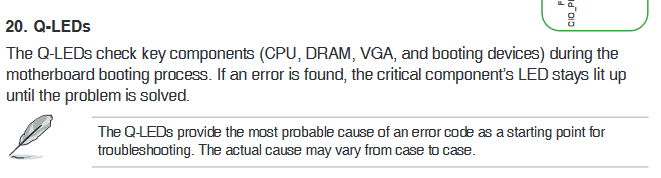

Beim Start durchläuft das UEFI vier Phasen und die Q-LEDs leuchten kurz auf. Sollte eine Phase nicht erfolgreich beendet werden, leuchtet die entsprechende LED dauerhaft:

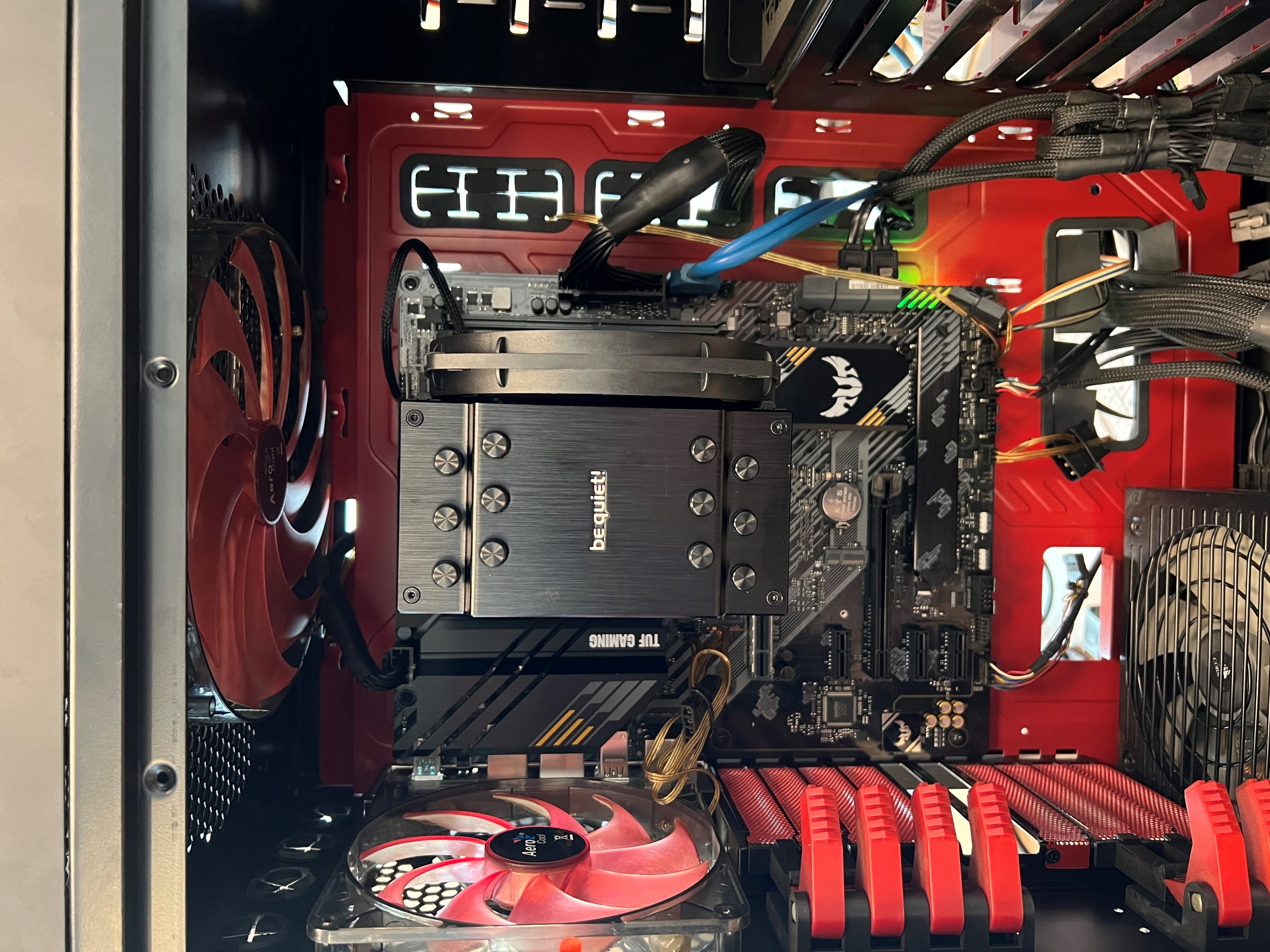

Mach doch mal ein Foto von dem Aufbau.

Ist ein Kunde von mir, der will eigentlich keine neuen
Vermutlich hier

Nicht mal diese LEDs leuchten auf :/

Leider ist diese Stelle vom Foto unscharf und verdeckt.
