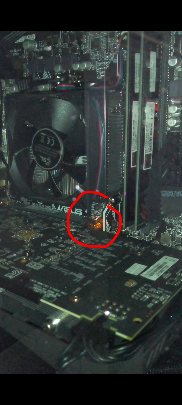

FRAGE 1- Hinten am Slot (Mainboard) der Grafikkarte ist ein Orangenes LED dies "Pulsiert" aus, an, aus,an... dies wenn der PC ausgeschaltet ist.
Was bedeutet dies?

TerraXHobby schrieb:
Was bedeutet dies?
Ein Foto wäre hilfreicher.

Im Anhang ein Foto.
Dieses Lämpchen geht Pulsiert langsam.

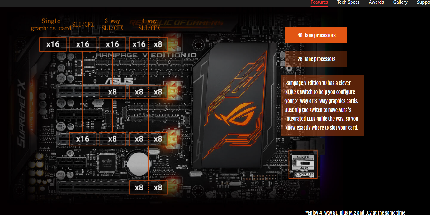

Drewkev schrieb:
Eine Zeitlang gab es ja Mainboards bei denen hinter diesem Schnapperl eine LED war. Den wirklichen Sinn dahinter habe ich allerdings nie verstanden.
Ob es Sinn macht oder nicht, keine Ahnung. xD Bei meinem Rampage V Edit 10 zeigt dir das an wo du die GPU´s für 2Way oder 3Way SLI "einbauen" musst. Wenn ich das nicht falsch verstehe.
Und sonst leuchten halt alle 4. xD

Danke euch allen.
Konnte die LED im BIOS deaktivieren.
Hat mich doch gestört da das Case mit Seitenscheibe ist.
