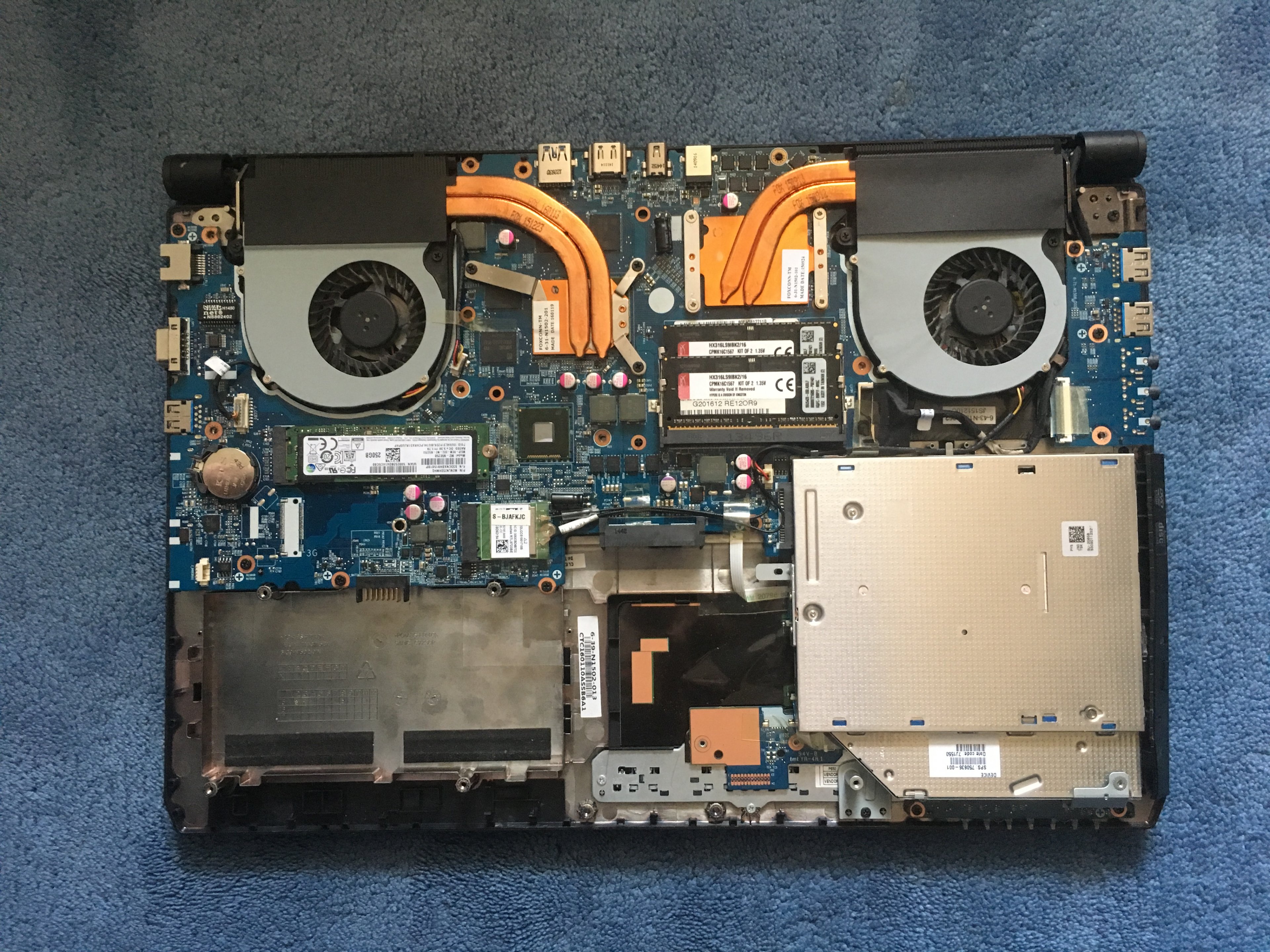

ich habe gestern mein Laptop geöffnet, um zu gucken, ob ich an die Lautsprecher ran kommen kann, weil es von oben nicht ging und dann wieder zugeschraubt. Danach hat der Power Button auf einmal nicht funktioniert und es gab auch nicht den Widerstand, den es normalerweise gibt. Und um mir das anzusehen muss ich das Mainboard irgendwie loswerden. Hab alle sichtbaren Schrauben etc. entfernt und das Mainboard sitzt immer noch ganz fest.
Reparieren lassen oder so möchte ich es nicht. Falls jemand weiterhelfen kann, dann bitte. Laptop: Clevo N150SC
Die Gebrauchsanleitung hilft auch nicht.
Edit: Ich weiß dass Schrauben dran sind. Die habe ich wieder drangemacht. Das Foto dient nur zum Überblick.
Danke im Voraus. LG

Laut dem Foto sind die ganzen Mainboard Schrauben noch drin?
Außerdem ist das die falsche Reihenfolge. Ja sowas gibts. Das ODD muß noch raus, die SSD, die RAMs, die WLAN Karte. Danach schaut man sich die Mainboard Schrauben an. Wenn es immer noch hängt vllt. unter der Tastatur noch welche.
Hab’s auch wieder dran gemacht nachdem es nichts gebracht hat. Weißt du denn ob was anderes entfernt werden muss damit das Mainboard sich lösen lässt?
Beim meinem Clevo musste zumindest die Tastatur mit raus bevor man das Board raus bekommt
Reaktionen: BFF
Da sind noch Schrauben auf der Tastaturseite.
