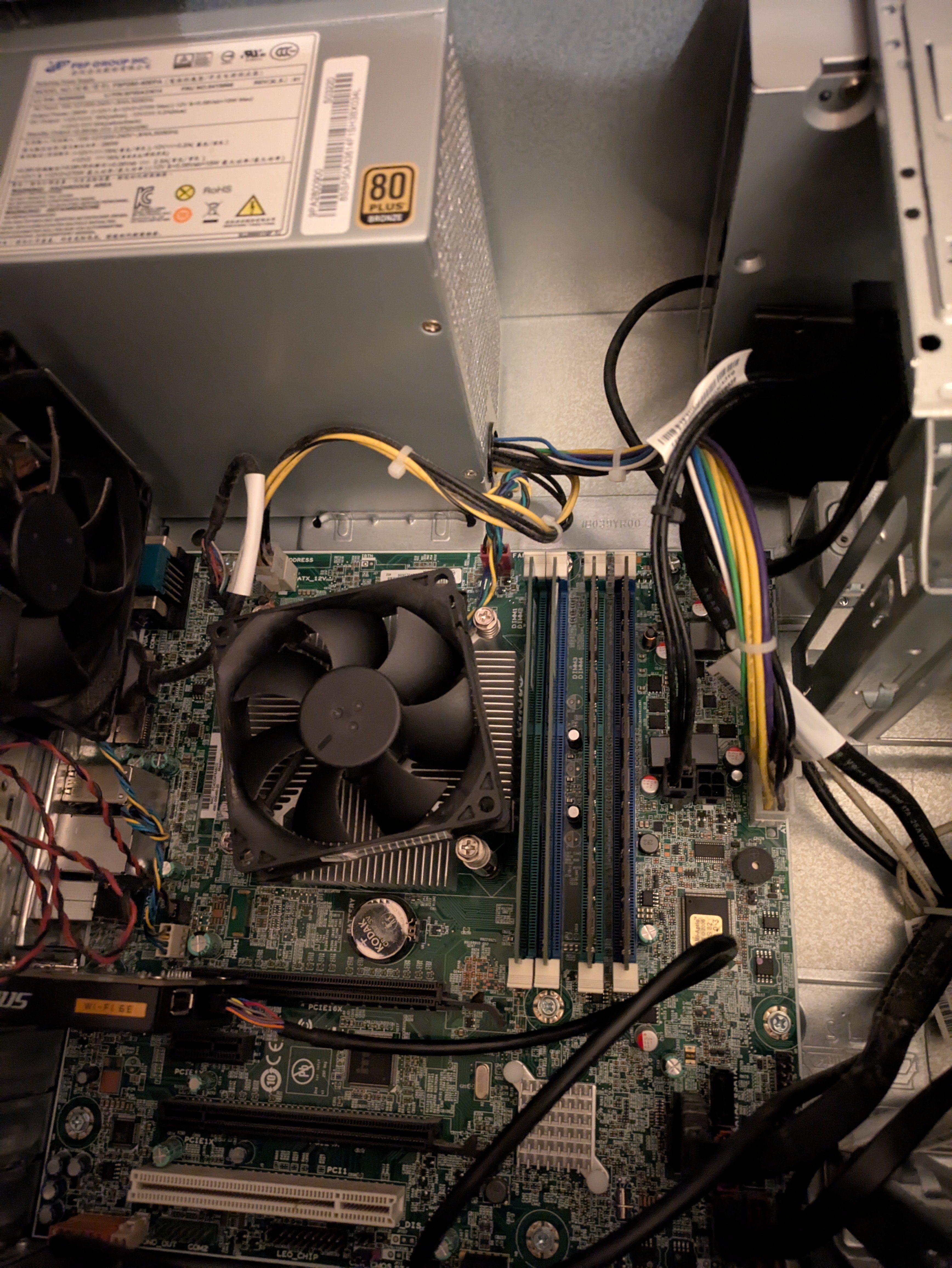

Hi,
ich habe einen älteren Sockel 1150 Lenovo PC hier der mit einem Xeon 1270 v3 läuft. Es soll eine neue Grafikkarte (GTX960) dazu die einen 6 Pin Stromanschluss braucht. Das Netzteil vom PC hat diesen Anschluss nicht. Also dachte ich baue ich eins von Enermax ein und sehe dass der Mainboardanschluss viel breiter ist.
Das Mainboard hat einen 14 Pin ATX Anschluss, das Enermax Netzteil einen 24 Pin Anschluss.
Gibt's dafür Adapter oder kann ich das vorhanden vergessen und Brauch ein neues Board?
Danke ihr Lieben
24Pin ist Standard, 14 Pin ist halt was Lenovo eigenes, kein Standard Netzteil hat den 14Pin Anschluss.
Da kannst höchstens mal auf Amazon usw gucken, ob es Adapterkabel gibt.
OEM fertig PCs sind halt nicht dafür gedacht, das man sie aufrüstet.
Adapter gibt es sicherlich, @John Sinclair hat da ja gerade welche verlinkt, ob das dann funktioniert, muss man testen.
Ein neues Board gibt es dafür schon lange nicht mehr, da gibt es nur noch gebrauchte, ist halt mittlerweile 12 Jahre alte Hardware.

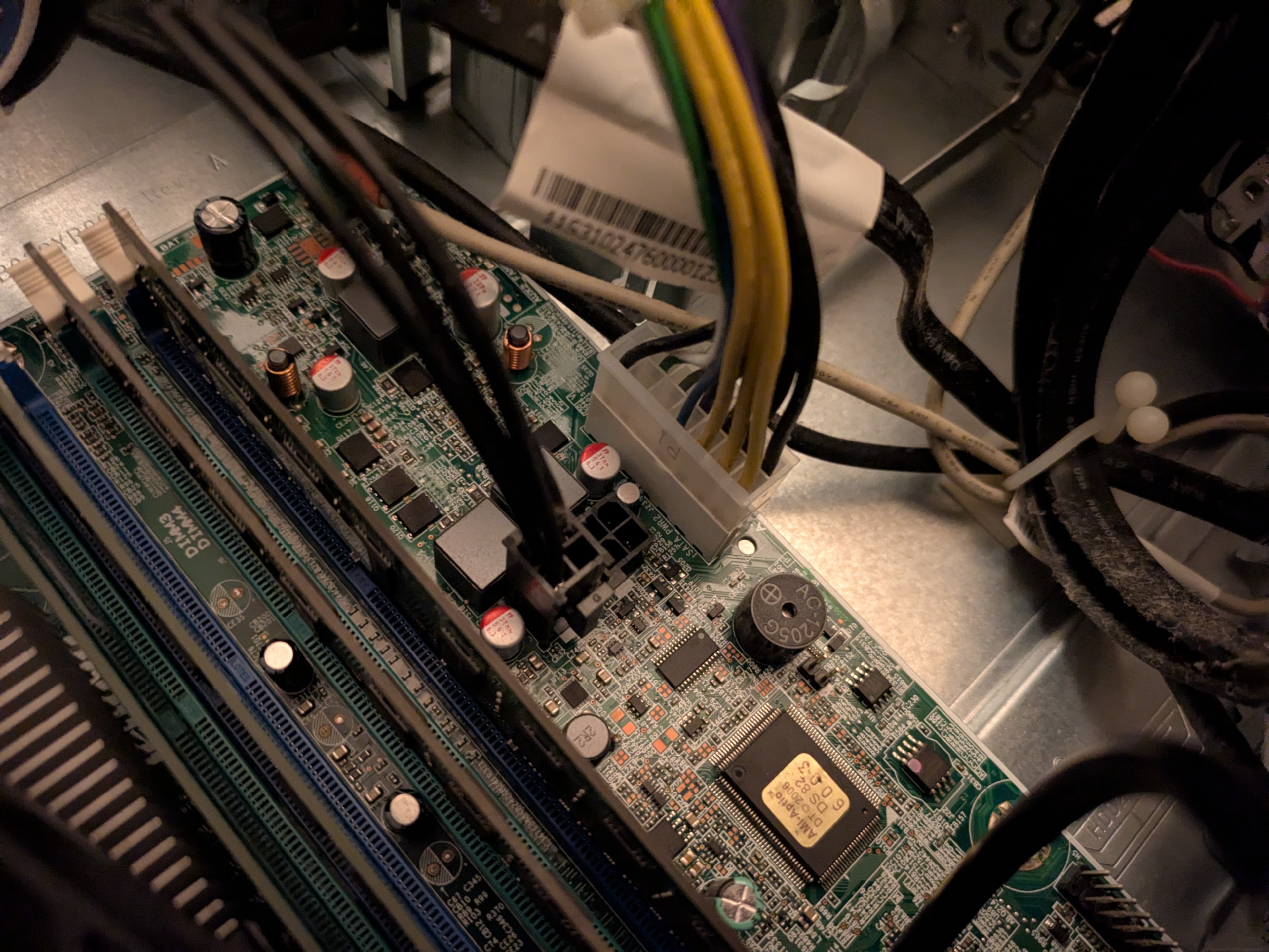

Ist dein Mainboard nur über diesen 14-Pin-Stecker mit dem Netzteil verbunden?
Bin mir nicht mehr ganz sicher, meine aber, dass Dell teilweise ein kleines extra-Kabel für das pwr-good- oder -on-Signal hatte. Sprich: Mit dem Adapter hattest du zwar die nötigen Spannungsversorgung am Board, konntest es aber nicht starten.
Weiß nicht ob andere OEMs sowas auch verbaut hatten.
Reaktionen: Klaus0815
Vom Netzteil gehen insgesamt nur 2 Kabel ab. Der 14pin aufs Board und ein 4pin 12V aufs Board. SATA kommt vom Board an die Geräte (die 2 schwarzen Buchsen rechts neben dem RAM)
Adapter ist angekommen, funktioniert wurderbar. DIe Grafikkarte läuft sehr gut auf dem Lenovo Board.
