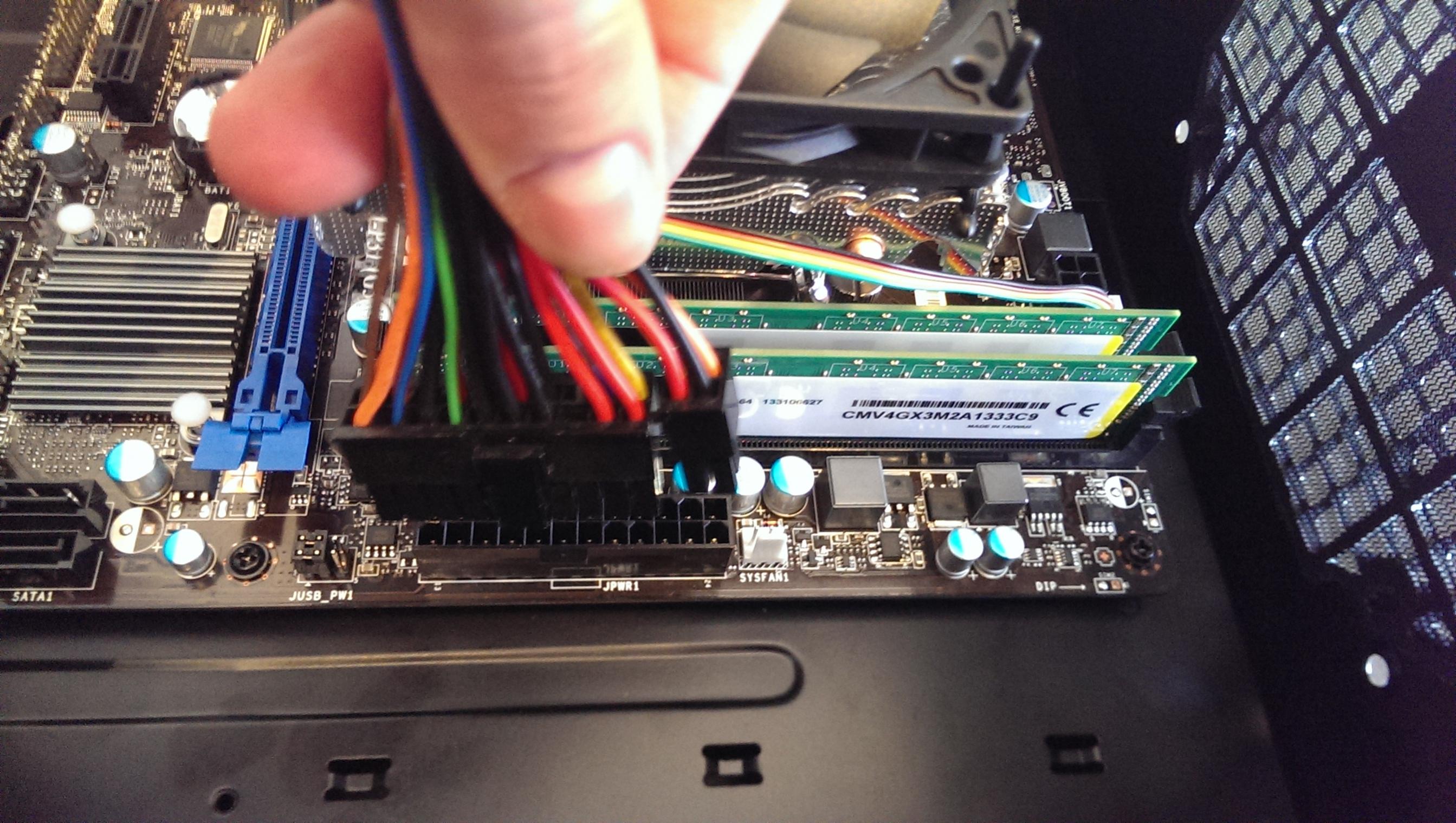

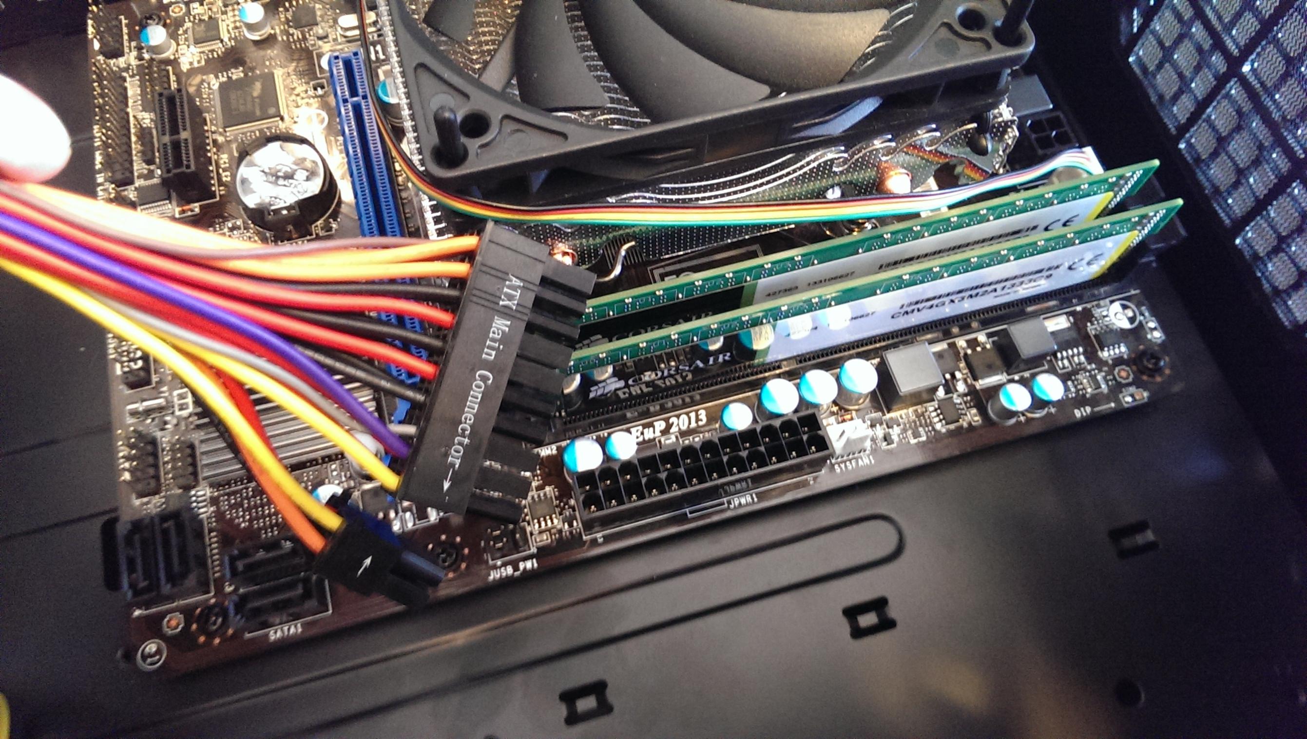

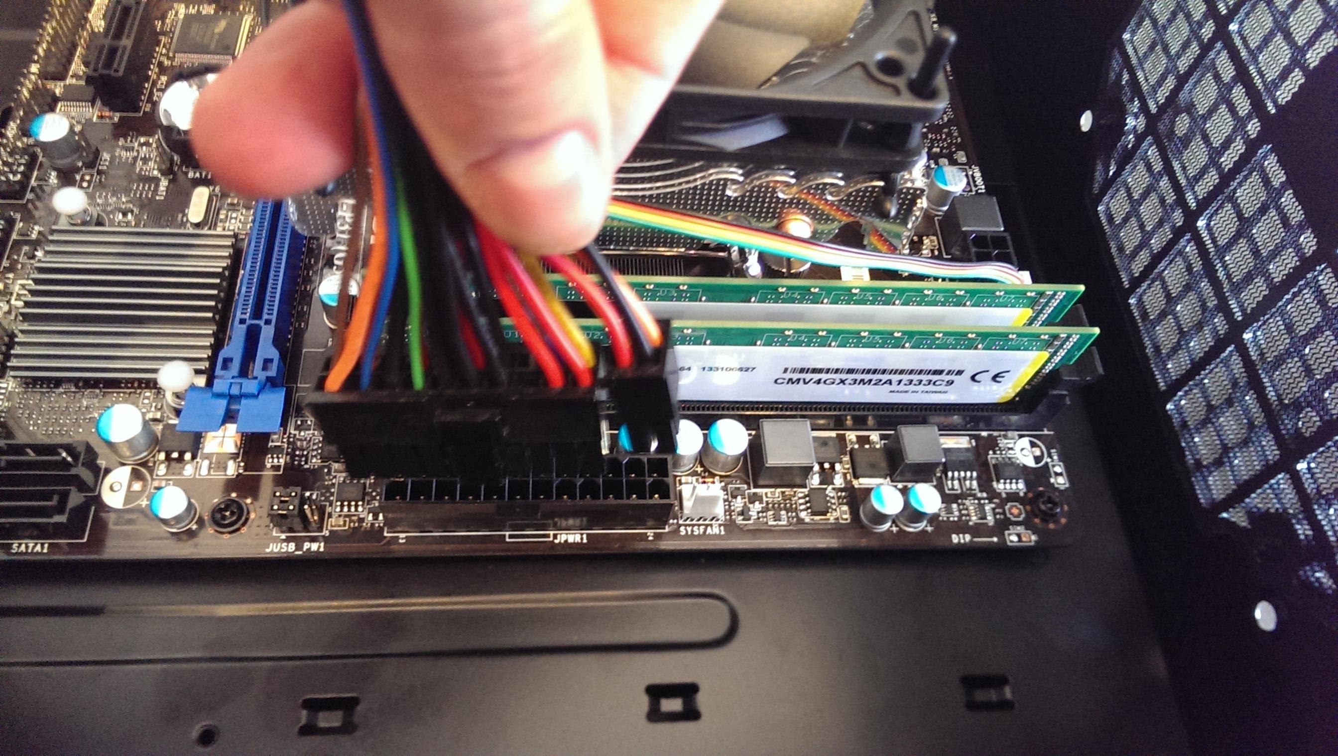

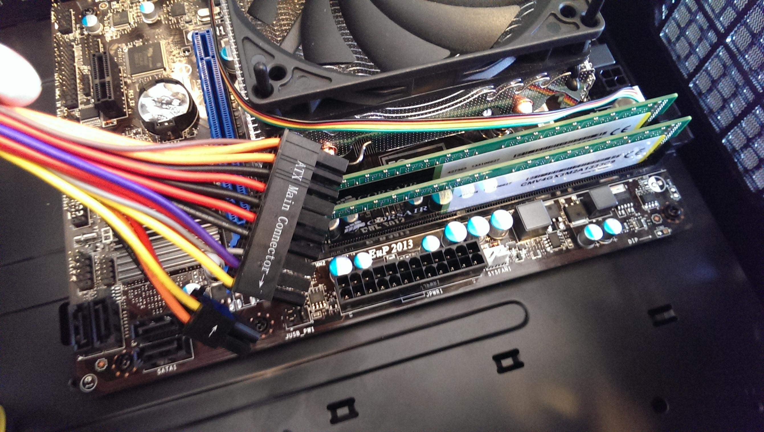

Da ich gerade das erste mal ein pc zusammen baue und ich nichts falsch machen möchte, habe ich eine frage und zwar welche stecker vom Netzteil wo auf das mainboard angeschlossen werden müssen um das netzteil mit strom zu versorgen.
Hier 2 Bilder:
der große stecker würde alleine nicht den ganzen slot füllen, aber daneben ist ja noch ein kleiner stecker, sollen die zusammen in den einen slot so wie auf bild 2 abgebildet ?

Wie Bild 2 :)
Die Stecker gehen auch nur in einer Richtung in den Slot
mfg
wenn der Anschluss auf dem Mainboard 24 Polig ist, müssen beide Stecker rein.
Ist der Anschluss nur 20 Polig, muss eben nur der große Stecker rein.
Der Stecker ist 2-Teilig aus kompatibilitätsgründen.
Gruß.
Genau wie es Trekkerfahrer89 schon sagt, es geht nur eine Möglichkeit, Bild 2 also mit dem kleinen 4Pin-Stecker um die 24Pole voll zu machen.

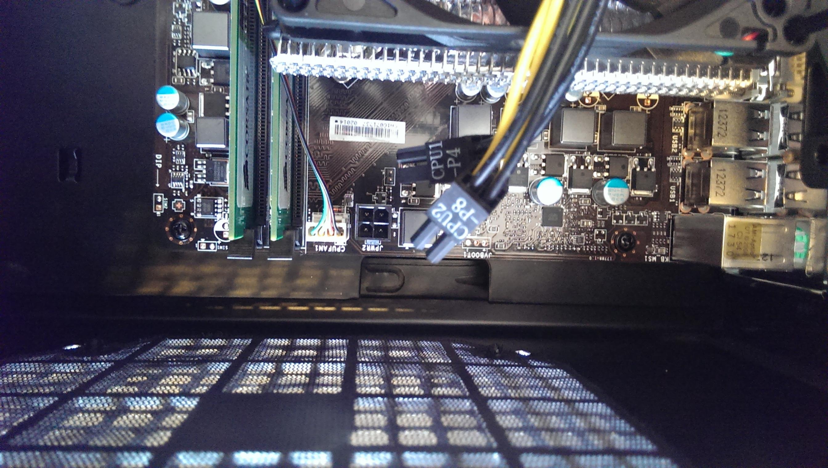

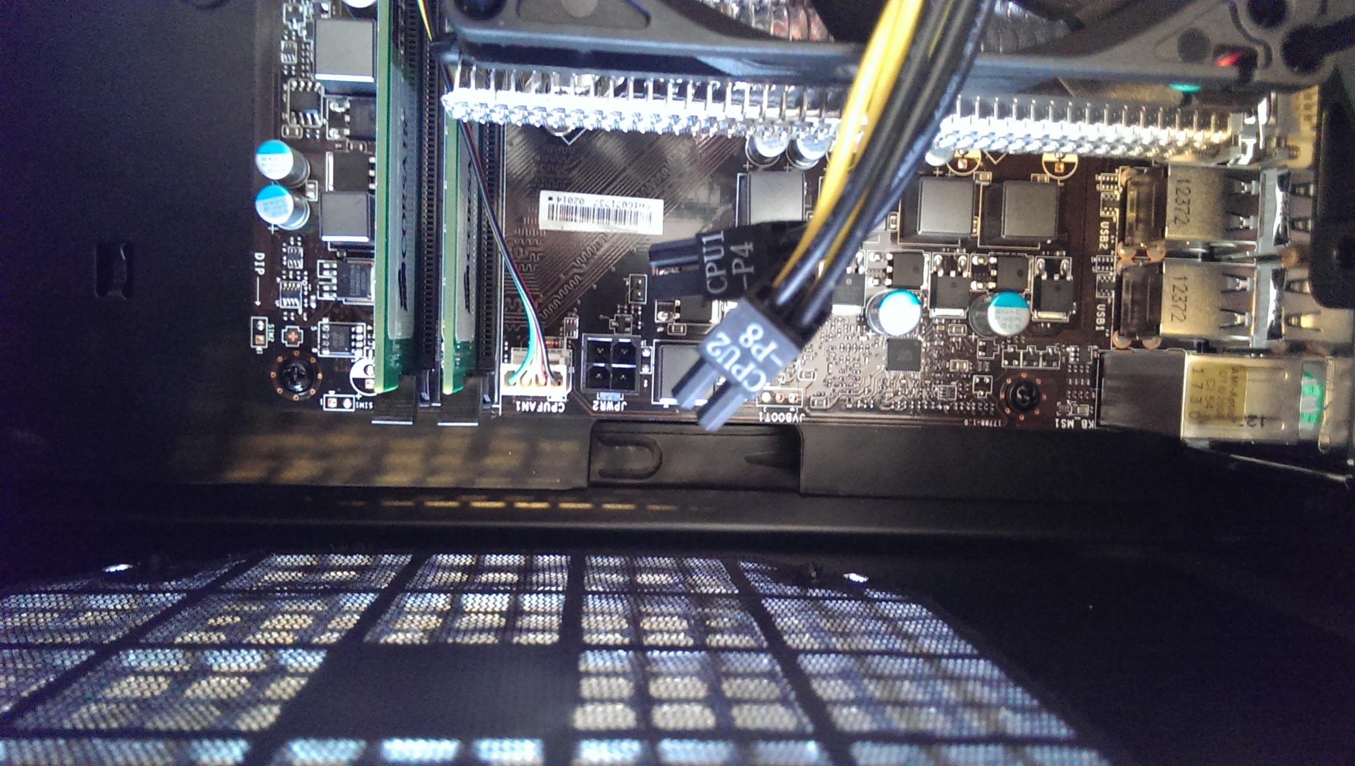

Vergesse nicht den CPU 4/8-Pin Stecker aufs Mainbord zu stecken.
Das ist der 24polige Anschluss, manchmal auch 20+4
Sory noch eine frage, welcher davon muss dort rein der cpu1 - 4p oder der cpu2 - 8p ?
mfg
Was dir optisch besser gefällt :)
Dein Netzteil kann 4 oder 8 Polig, ähnlich wie beim 20/24 poligen Anschluss ist der 2. Stecker Reserve.
