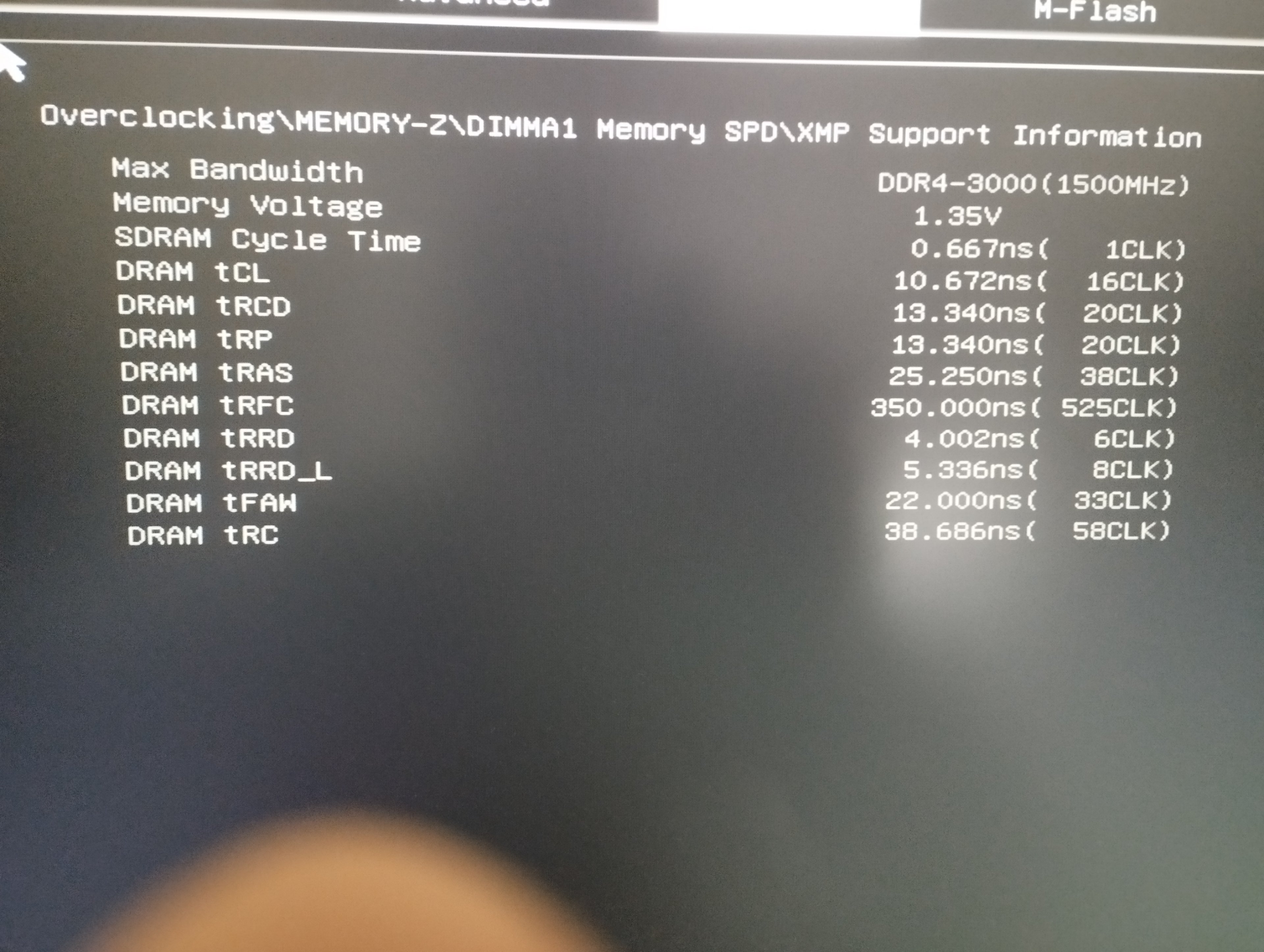

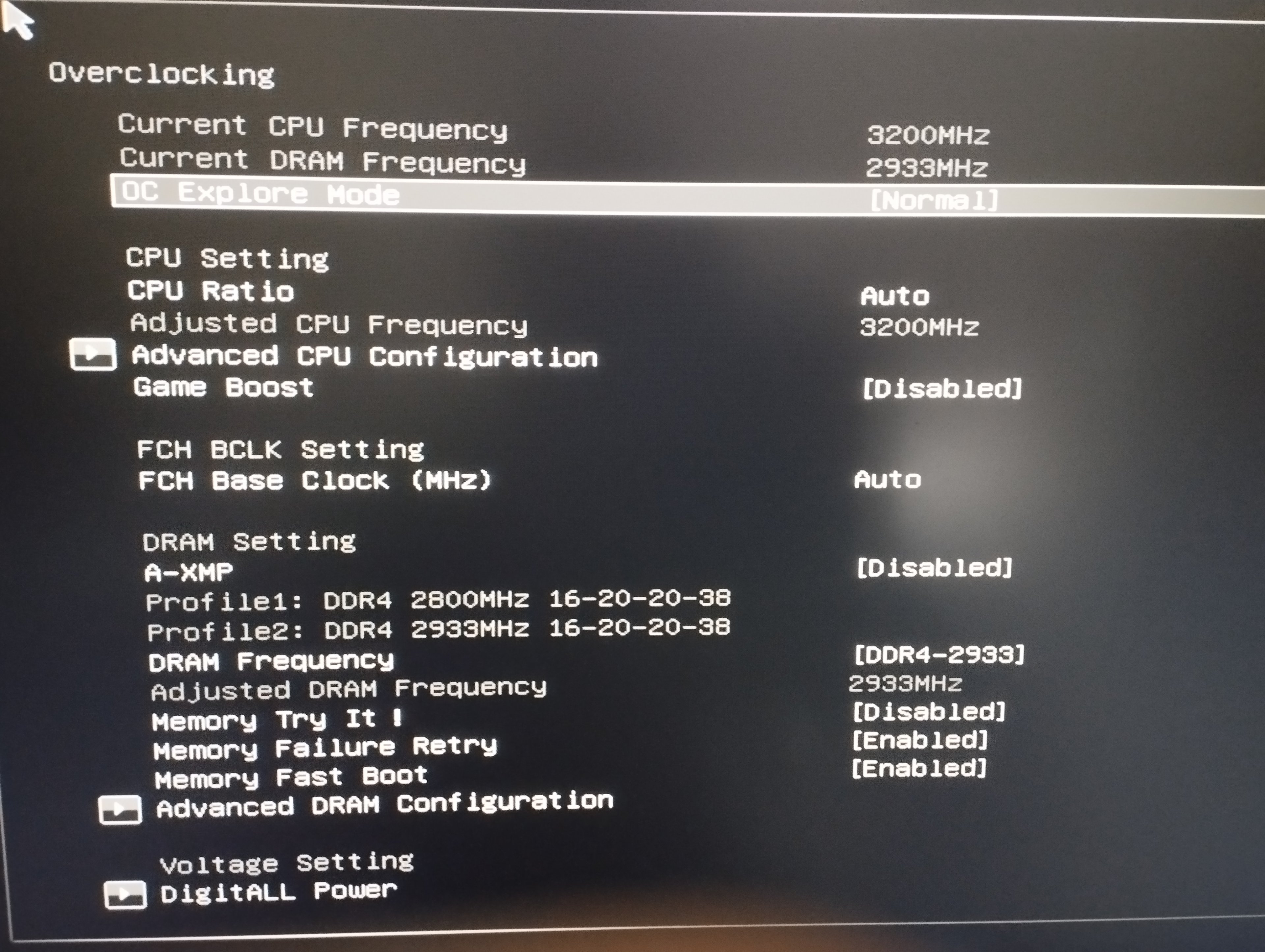

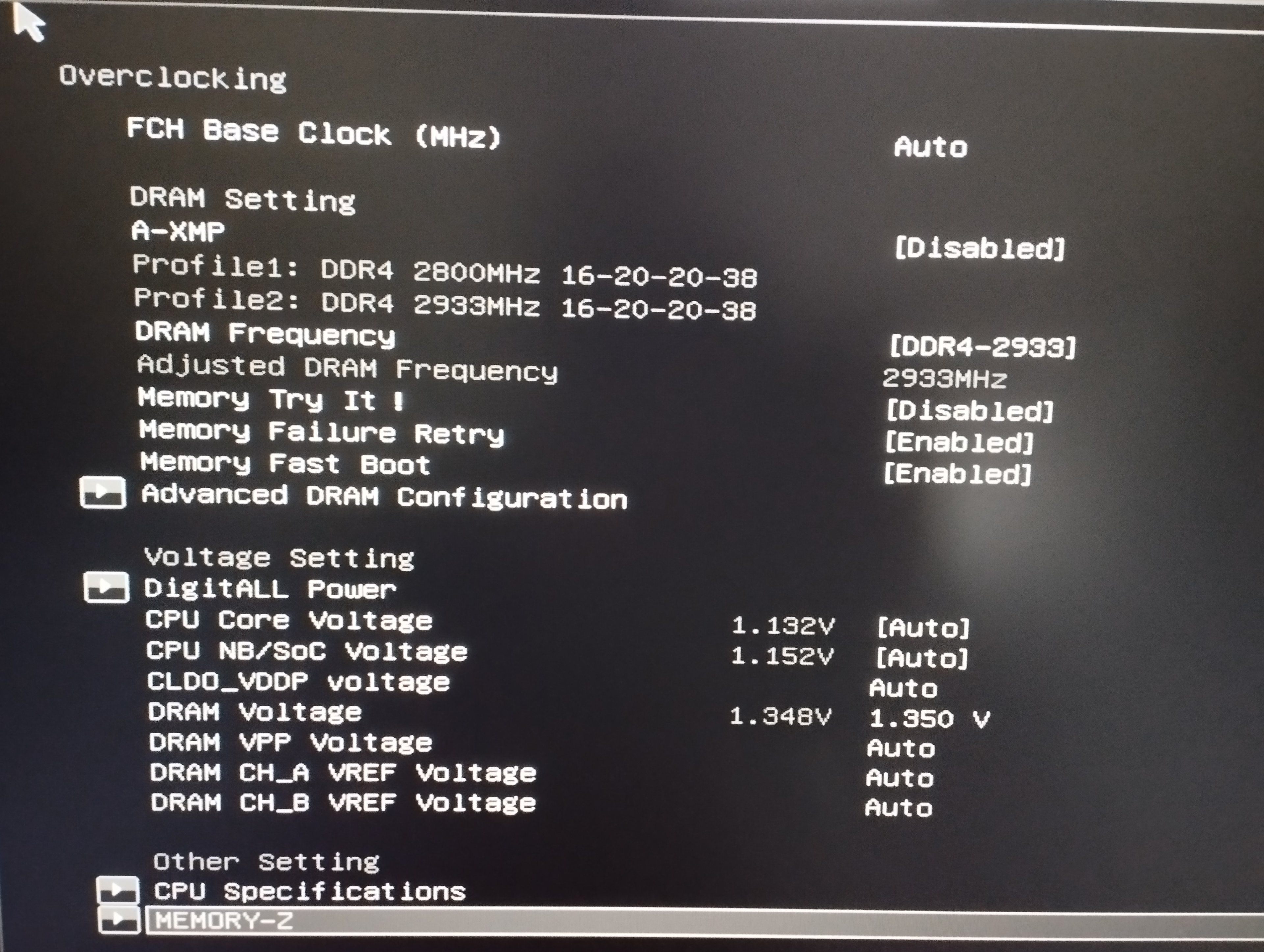

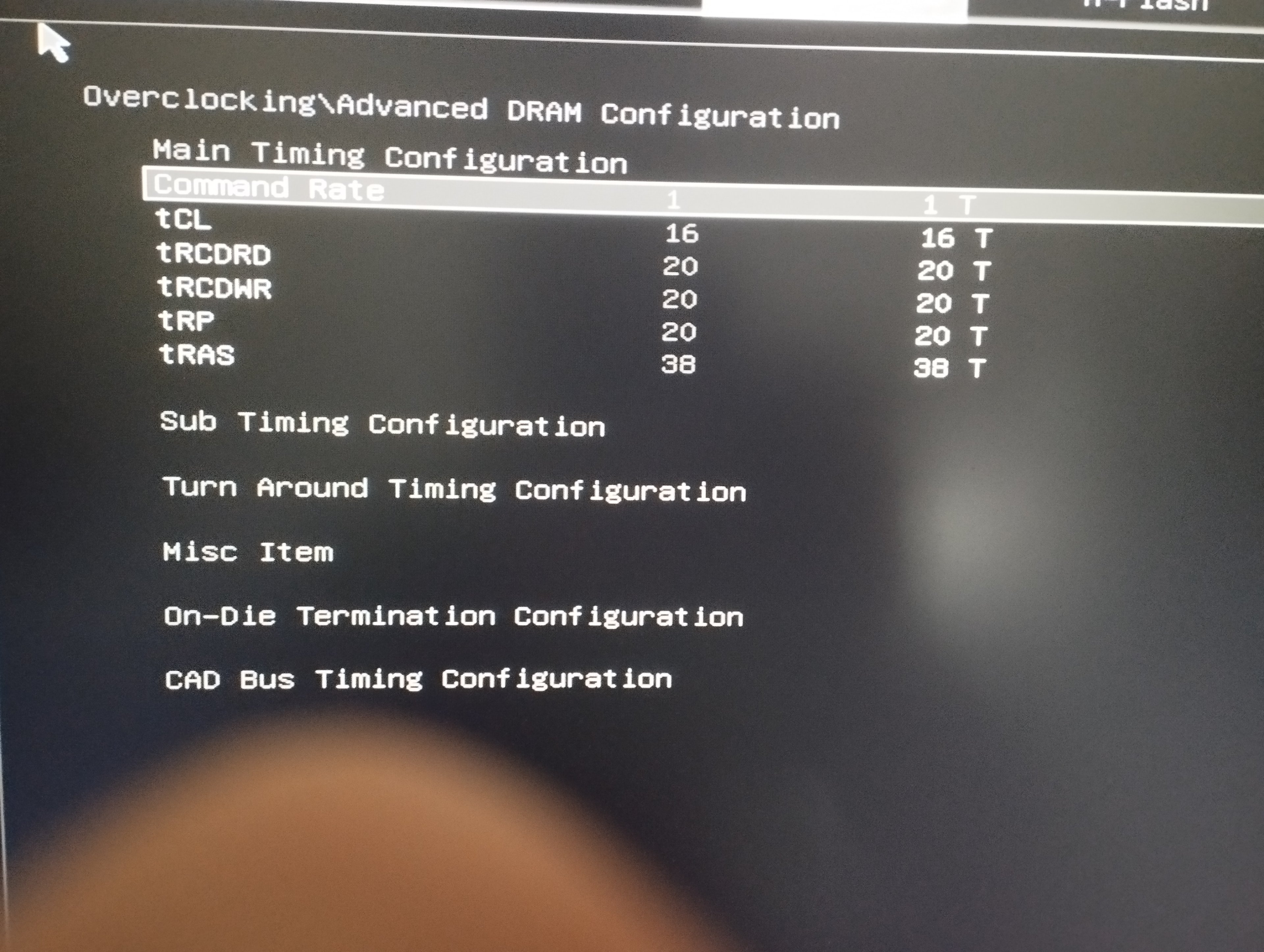

Als Anhang, mal die Settings aus dem UEFI vom Board.

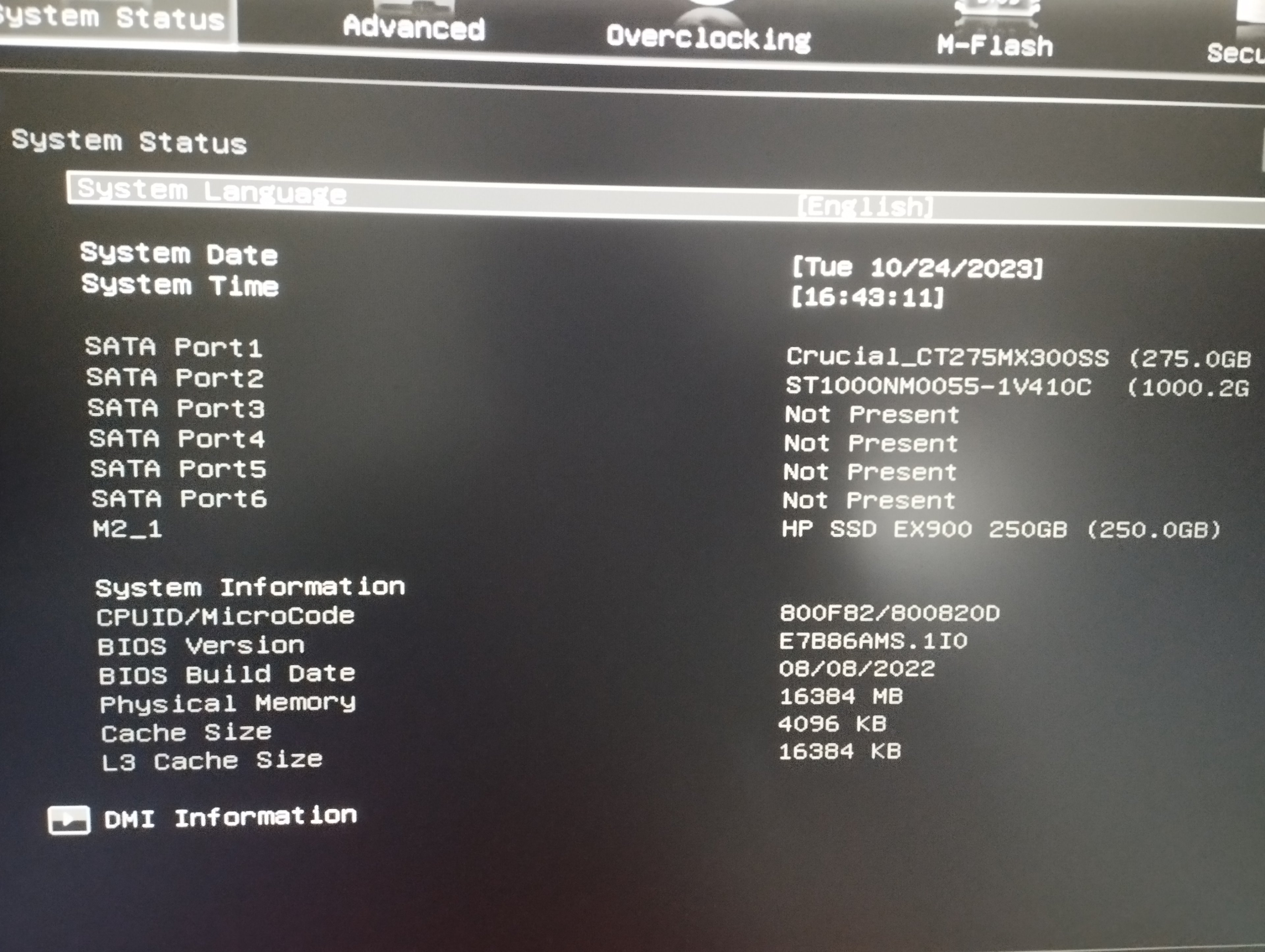

Ach so vergessen, Windows 11 hab ich heute auch noch mal, vorsichtshalber neu gemacht und wie man im Bios auch sehen kann, verliegt er nach dem Crash die Crucial NVME komplett, da hilft nur noch komplett aus und wieder an, dann ist sie wieder da.

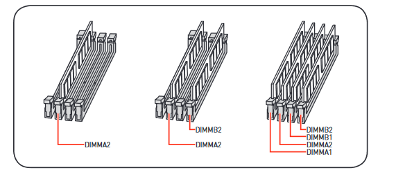

RAM in die Slots A2+B2

Weder noch, der RAM gehört wie empfohlen in Slot"A2" und "B2"
Zumal du, so wie du es steckst, auch nur Single Channel hast.

Wieso eigentlich A1/A2 bzw. B1/B2? Damit hast du ja nichtmal Dual-Channel, oder hast du wirklich nur einen Riegel?
Oh Sorry, hab mich da verschrieben, also Ram war immer in A2 und B2 (rote Bänke) da geht halt gar nichts mehr, steck ich die da rein, gehen nur noch 2133. Jetzt ist er in A1 und B1, also näher an der CPU, aber da gehen auch keine 3000, da bootet er zwar, aber egal was man macht, knallt er sofort weg.

Vielleicht mal mit 1.36V VDIMM probieren. Vielleicht sind die Chips gealtert (Was ich kaum glauben kann.).
Deaktiviere mal testweise den "OC Explore Mode" im UEFI.

Ja, was soll ich sagen... @Nickel hatte recht, ich hab jetzt auf das 7B86v14 vom 26.12.2018 zurück geflasht und die Ram's wieder in die beiden Bänke A2 und B2 gepackt, wie es eigentlich sein sollte. Im Bios (musste mich erstmal wieder an das alte bunte Design von MSI gewöhnen) auf 3000 gestellt, gespeichert und läuft.....
Das wäre ich jetzt überhaupt nicht drauf gekommen, da alles seit über einem Jahr lief mit dem (vor)letzten Bios :jumpin:
