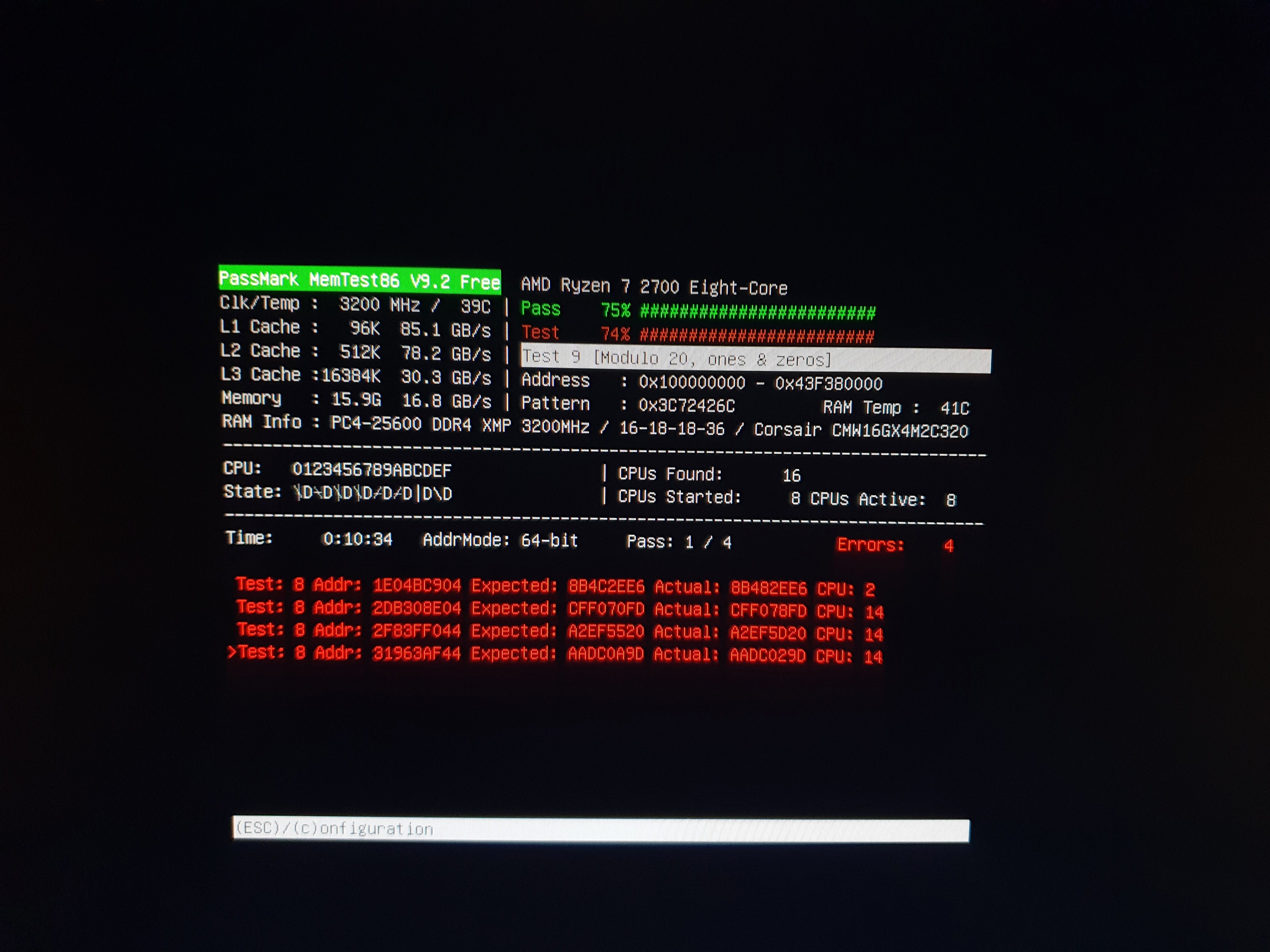

Hallo Leute ich habe mir vor kurzen ein neues System zugelegt und hatte erst 8GB RAM (GSkill Aegis 3000MhZ CL 16) verbaut.
Mein System:
Asrock B450m Steel Legend (Bios 4.20)
Ryzen 7 2700 @ 3.95GhZ All Cores auf 1.45V)
Corsair Vengeance RGB Pro 3200MhZ 16GB DDR4
Radeon RX590 8GB GDDR5 @1545MhZ
Bequiet Pure Power 10CM (500Watt)
Windows 10 - 64BiT Neustes Build
Jetzt habe ich mir neuen Corsair Vengeance Rgb Pro 16gb 3200mhz CL16 geholt (2 Sticks Dual Channel) nur leider startet der PC nicht mit mehr als 2866 MhZ (selbst das ist zuviel und läuft nicht Stabil, Bluescreens,Programmfehler usw)
genaue Bezeichnung des RAMs: cmw16gx4m2c3200c16
Ich habe natürlich als erstes alle gängen Methoden ausprobiert um den RAM mit mindestens 3000MhZ laufen zu lassen, also als
1. Bios Update auf Version 4.20 (neuste)
2. SOC Spannung auf 1.1063v Erhöht
3. Ram Timings auf 17-19-19-37 eingestellt
4. Ram Spannung bis auf 1.4V erhöht
5. DRAM Power Down Aktiviert/Deaktiviert
6. XMP Aktiviert/Deaktiviert mit bis zu 1.4v Ram Spannung
7.Ram Slots A1 B1 und A2 B2 getestet (gefühlt bessere Stabilität auf A1 und B1)
aber der PC bootet immer nur 3mal mit den Settings, startet dann neu und setzt alles zurück auf 2133MhZ CL16
Aktuell läuft er mit 2800MhZ CL-16-18-18-36 mit 1.4V Ram Spannung und 1.103625V SOC am besten (stabilsten)
Die Frage ist nun, was kann ich tun um meiner CPU am meisten Leistung durch den Ram zur Verfügung zu stellen?
Ich würde den Ram gerne irgendwie auf mindestens 3000MhZ Bringen weil der alte (G.Skill Aegis 3000MhZ) lief auch Problemlos bis 3400MhZ mit gleicher Spannung wie oben beschrieben.
Ich habe eben durch Memtest86 festgestellt dass der Ram auf 2866 MhZ viele Fehler angezeigt hat danach hab ich ihn runter getaktet auf 2800MhZ und keinen einzigen Fehler mehr bekommen.
Was kann ich bei dem jetzigen Setup (ohne anderen Ram zu kaufen) noch verbessern also an den Ram Settings?
Würde mich wirklich sehr über eure Hilfe und Antworten dazu freuen! Ich bin jetzt kein RAM OC Profi, kenne mich aber eigentlich schon ziemlich gut aus, und hatte meinen alten RAM (Aegis 3000MhZ CL16) auf knackigen 3400MhZ mit CL-15-17-17-35 laufen und habe dementsprechend auch gute Leistung (Benchmark,FPS) erzielt.
Also wie gesagt Vielen Dank im Vorraus, villeicht gibt es ja hier ein paar kluge Köpfe die das Problem einfach lösen können, bzw mir sagen wie ich es lösen kann. Danke 😄

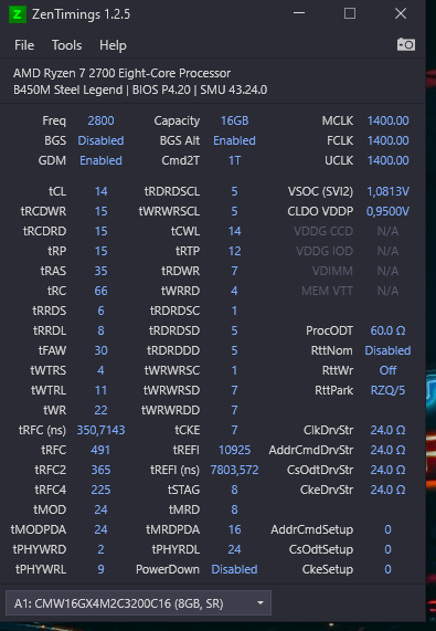

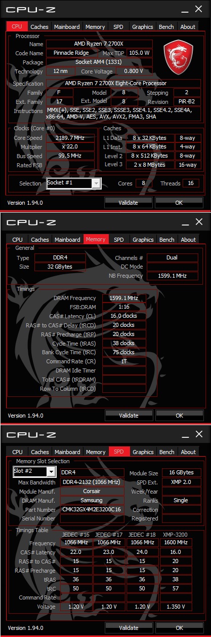

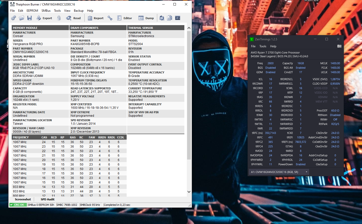

Hier nochmal alle Wichtigen Daten zum RAM, Taiphoon Burner und Zen Timinings.
Und ich bin mir sicher dass der Ram auch mit mehr MHZ Läuft, nur muss halt viel angepasst werden so wie es aussieht hat der Ram Samsung Chips

habe jetzt aktuell folgendes Im Memtest:
1.35V Ram Spannung
1.0935V SOC
2800MhZ CL-14-15-15-15-35
sind doch einigermaßen gute werte oder? 😄

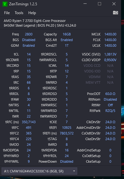

hier sind die aktuellen Settings bzw. CL Timings... siehst du da noch Optimierungs Potenzial? ich habe Öfter mal Microruckler bei CoD Black Ops Cold war und bei Warzone kann es auch an dem Ram liegen?? weil ich habe gefühlt schon alles versucht umzustellen aber die microruckler kommen trotzdem so alle 10-15 Sekunden ganz kurz und gehen dann wieder weg (Frametimes sind stabil bei ca. 12Ms GPU und CPU)
Glaube nicht, dass der Ram was mit zu tun hat.
Reaktionen: Baal Netbeck
