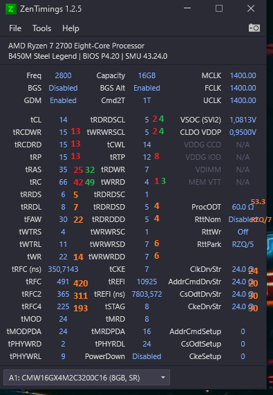

Ich kann aber mal ein paar Timings markieren, die mir ungewöhnlich schlecht vorkommen:
Bei den Widerständen sind es nur leichte Anpassungen, die du probieren könntest, um auf höhere Frequenzen zu kommen.
Für 2800 würde ich deine Einstellungen lassen.
Rot ist fraglich ob es geht...Grün sollte funktionieren...und Orange geht eventuell.
Das ist jetzt nirgendwo das Maximum was geht....aber es sollte etwas schneller sein.

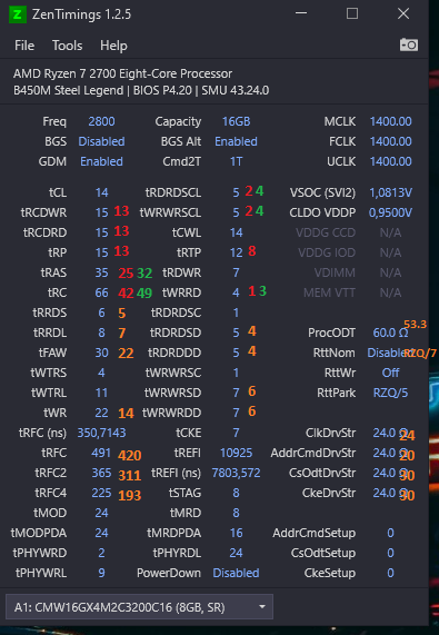

Vielen Dank für diese Informative Antwort, ich werde die Settings mal testen, meinst du ich soll damit Höher gehen als 2800MhZ weil bei den Niedrigen Timings wird es niemals booten, ich bin ja froh dass ich die Timings soweit runterbekommen habe allerdings bei 2800.
Wenn ich die Anpassungen so mache wie du sie geschrieben hast sollte der Ram doch auch auf 2800 schneller Laufen, also von den Timings her oder?
Vielen Vielen Dank, ich merke du hast Ahnung von der Materie :schluck:
