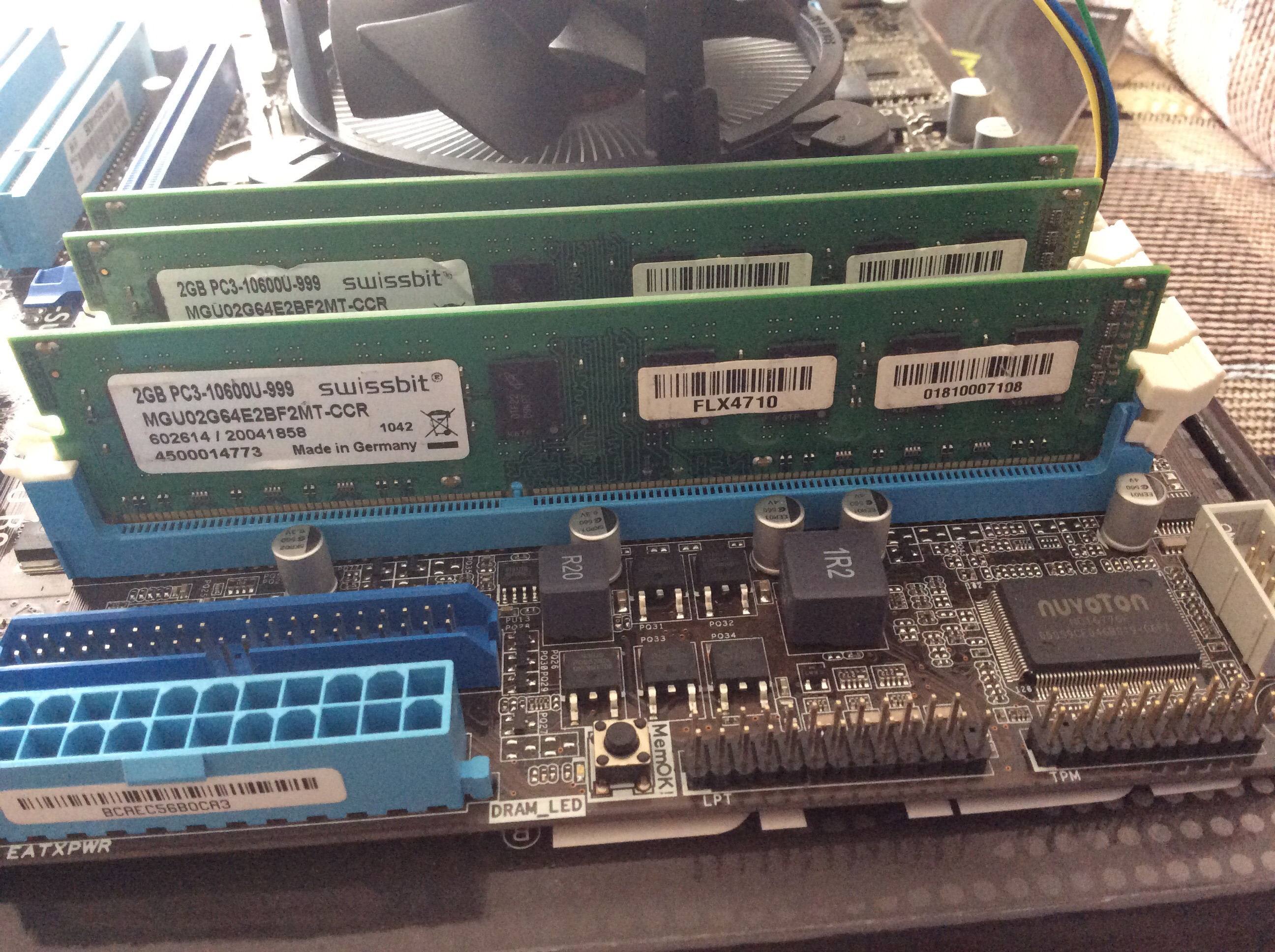

So, nun habe ich aber noch ne Frage: Ich hab gerade erst entdeckt dass die RAM Module nicht ganz drin sitzen ( Foto). Kann das einen Start des PCs verhindern? Die RAM Module gehen aber auch nicht weiter rein, kann nicht mal die Halterungen in die richtige Position bringen.. Mit Gewalt wollte ich nicht ran gehen.. Jemand eine Idee?
Motherboard auf eine stabile Unterlagen legen und die Riegel mit etwas Kraft rein drücken.
Wie Adok sagte, krätig reindrüchen, die müssen sichtbar einrasten (rechts der Hebel rastet genau in die Nut am RAM ein)
Ahh. Also doch nur etwas stärker drücken :D danke für die Hilfe! Sonst steht ja überall nicht mit Gewalt vorgehen deswegen bin ich das etwas ruhiger angegangen.. Werde das Board nun versuchen mal außerhalb des Gehäuses anzuschließen.
