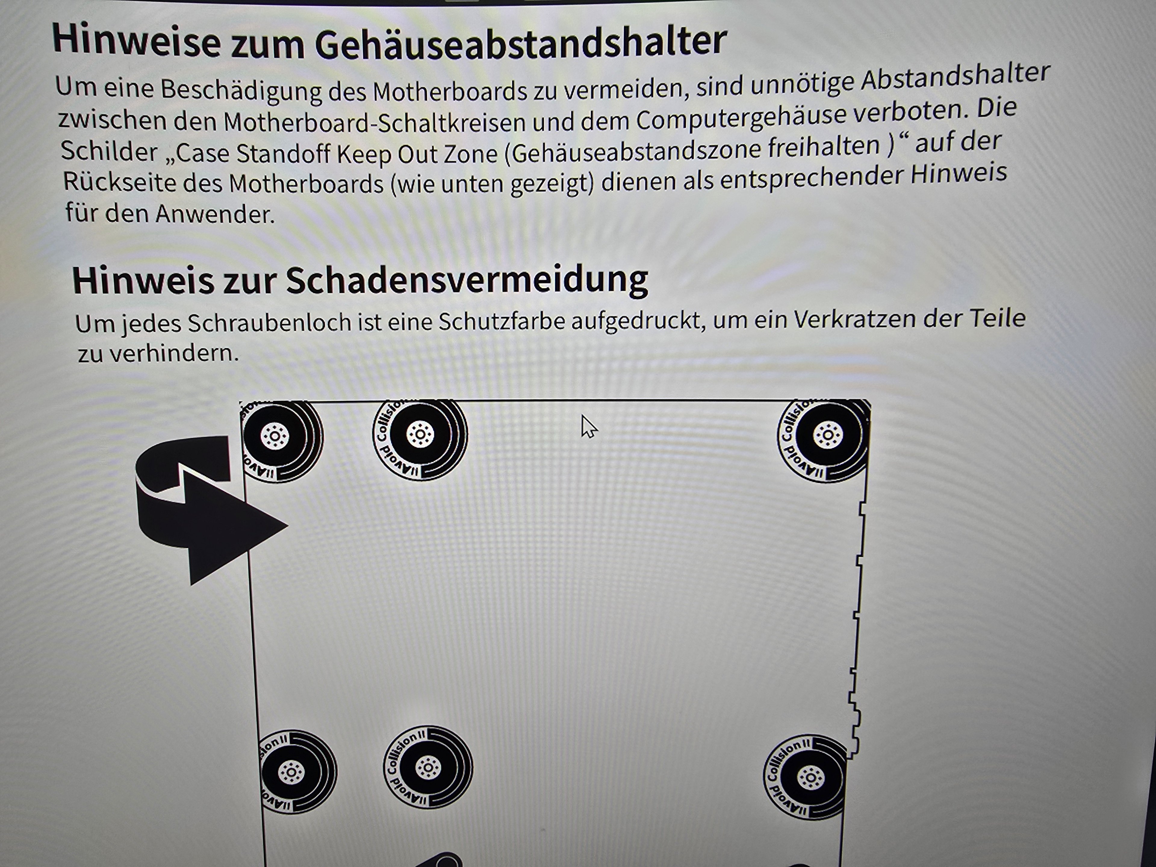

Bin mich gerade am reinlesen von meinem Mainboard MSI MPG870 Carbon. Ich kann meine neu gebauten PC nicht starten. Angeschlossen wurde soweit alles richtig. Bin nicht sicher, ob es irgendwo zu einem Kurzschluss kommt ( ich weiss..richtig verkabelt und Kurzschluss hört sich komisch an). Im Handbuch steht, dass ich keine Distanzhalter verwenden soll ( Seite 6) im Handbuch. Ich habe auch keine verwendet. Oder verstehe ich was nicht richtig? Main Case hat Abstandshalter (bequiet 901).

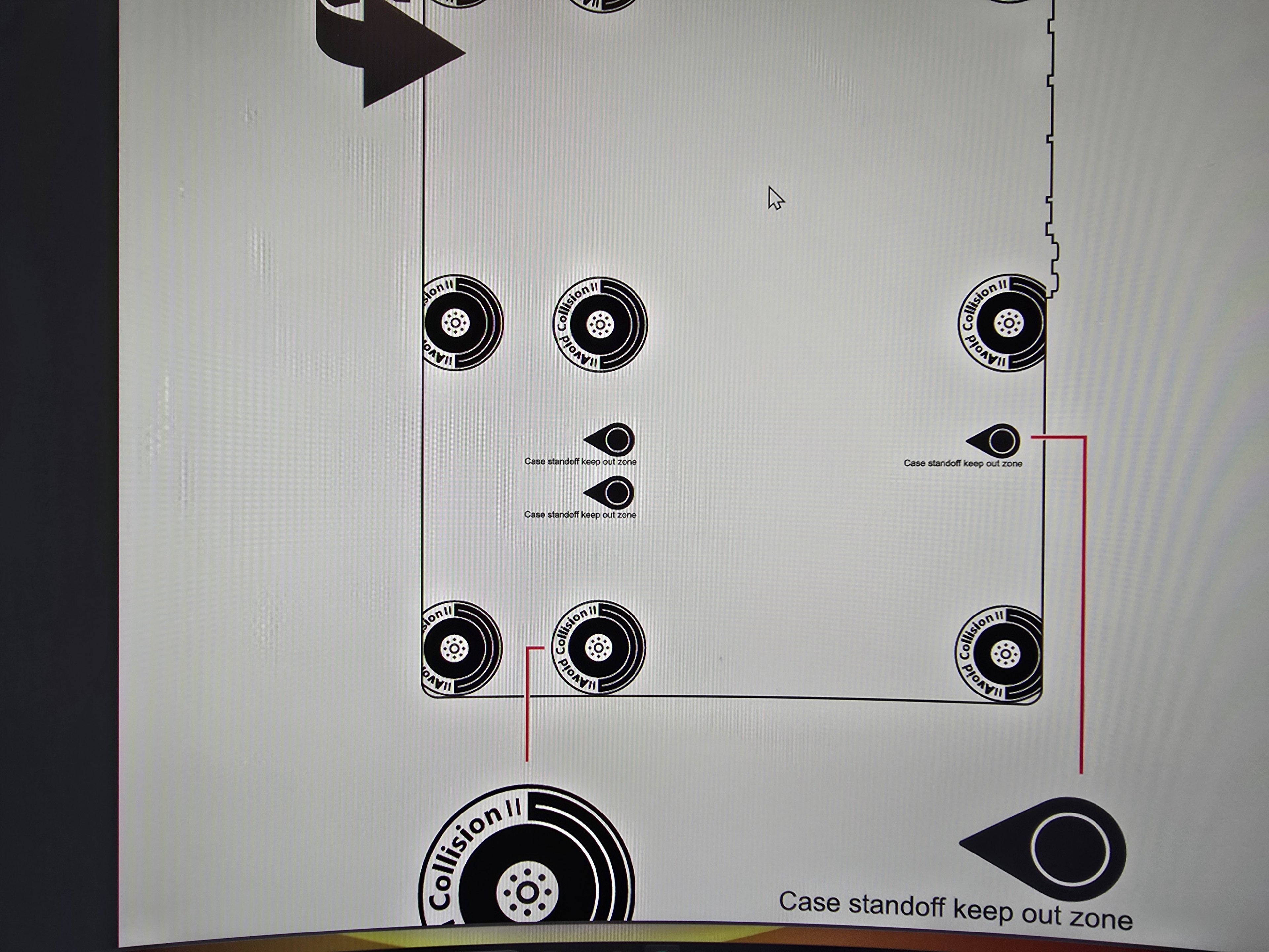

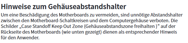

Bitte was steht da? Screenshot von der Seite?

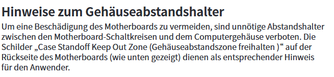

Du hast da was falsch verstanden. Es steht da „unnötige Abstandshalter“. Natürlich musst du Abstandshalter verbauen. Das Mainboard braucht keine Isolierende „Plättchen“ wie früher. Das waren so rote Art Unterlegscheiben die man verbauen konnte um Kurzschlüsse zu verhindern. Das braucht man bei deinem Board nicht. Die Abstandshalter aber auf jeden Fall! Dein Board hat um die Schraubenlöcher eine Isolierung verbaut.

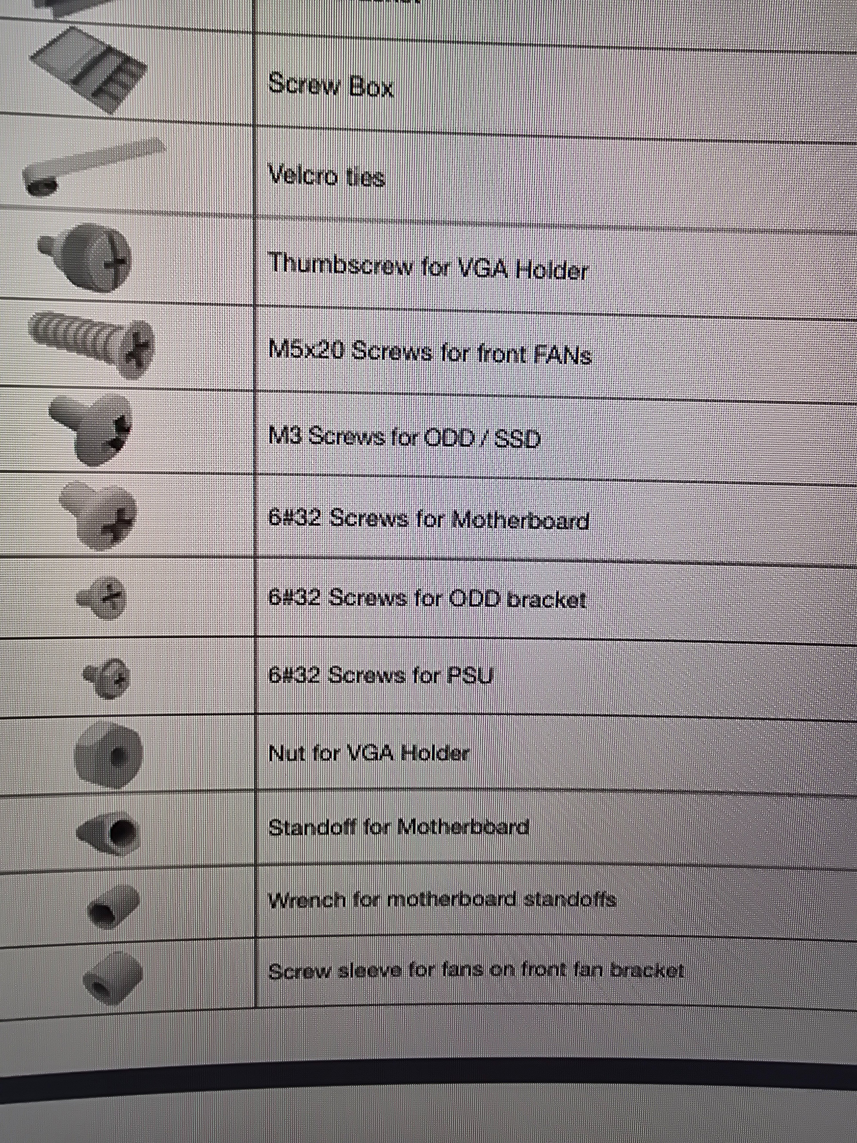

Es sind 9 Abstandshalter, bzw. 8 und ein Zentrierabstandshalter.
Eigentlich, je nach Case, sollten die bereits verbaut sein, wenn nicht müssen sie dabei sein.

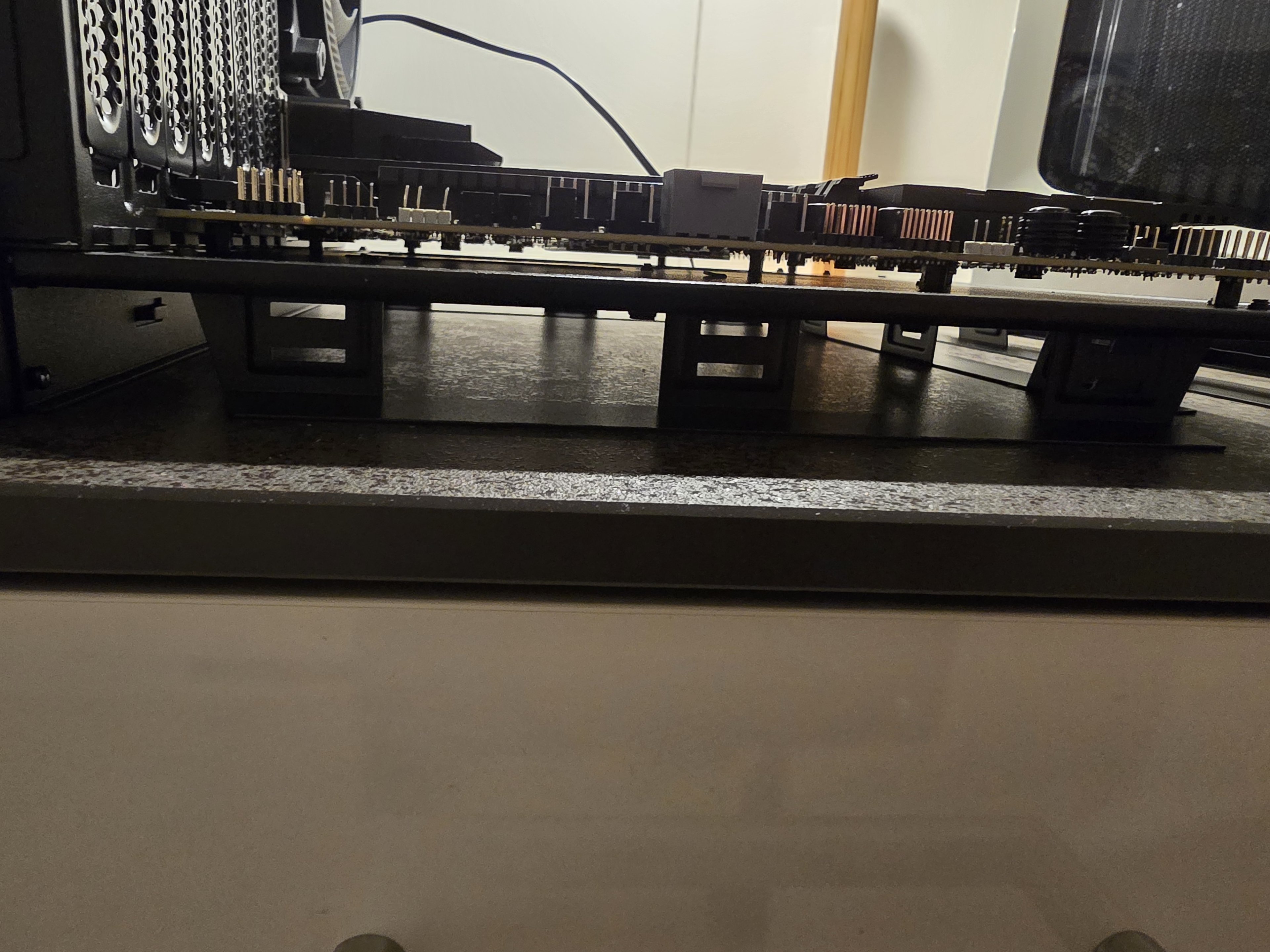

Ich dachte das sind die Abstandshalter? Wenn ich aber mit Abstandshalter arbeite passt doch das MB nicht mehr richtig rein? Sprich es steht zu weit vorne und es passt nicht mehr in die Aussparung von der Rückseite....Oder mach ich einen Überlegungsfehler?

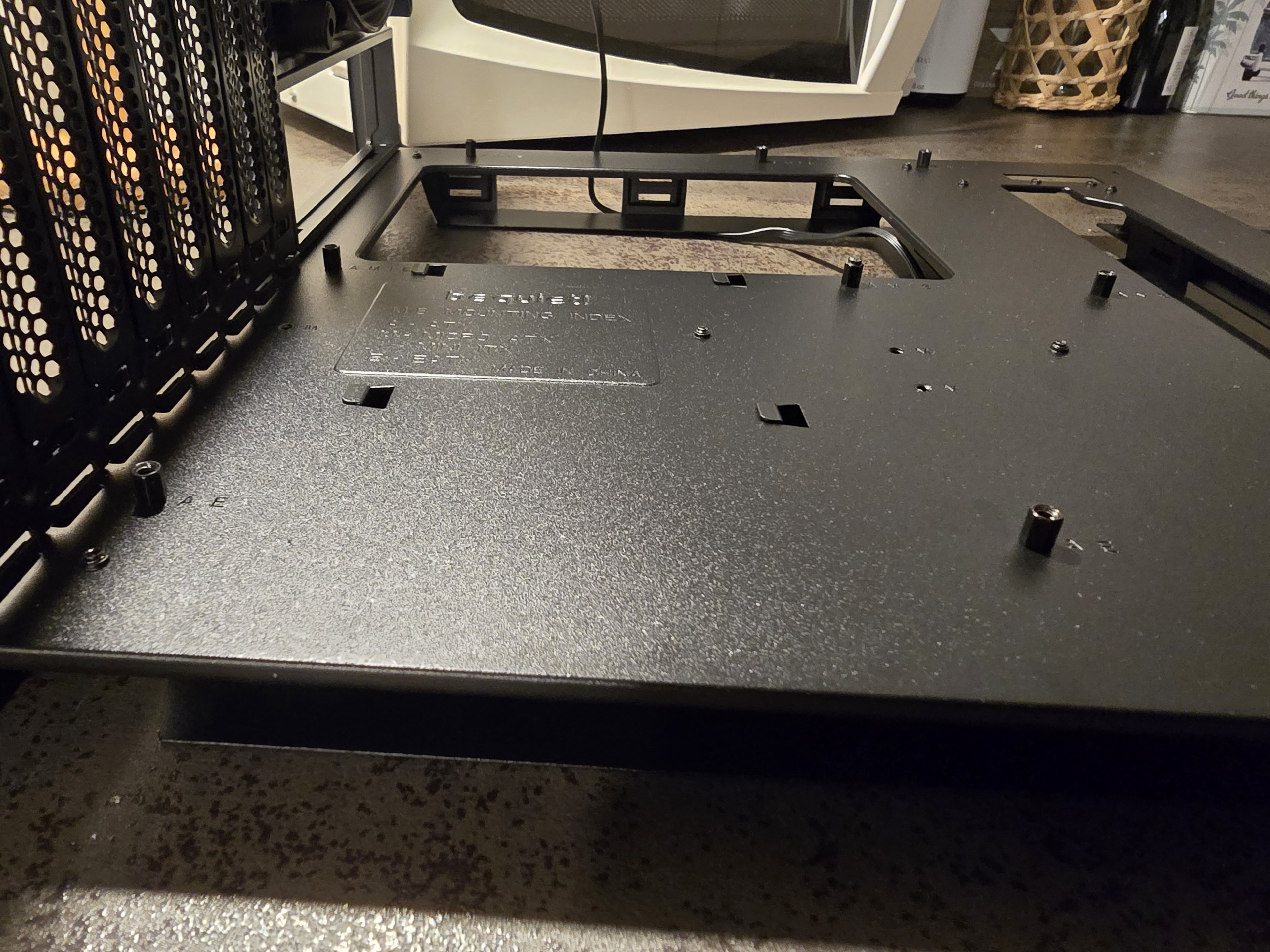

Die sind von Anfang an drin gewesen. Alle acht. Heisst das, ich hätte die tauschen sollen? Der Abstand zum Case ist ja mit denen gegeben?

da sind wenn ich das richtig sehe 9 stück
mach mal ein bild von der rückseite des Boards wenn da kurzschluss überbleibsel sind brauchst du vermutlich ein neues board

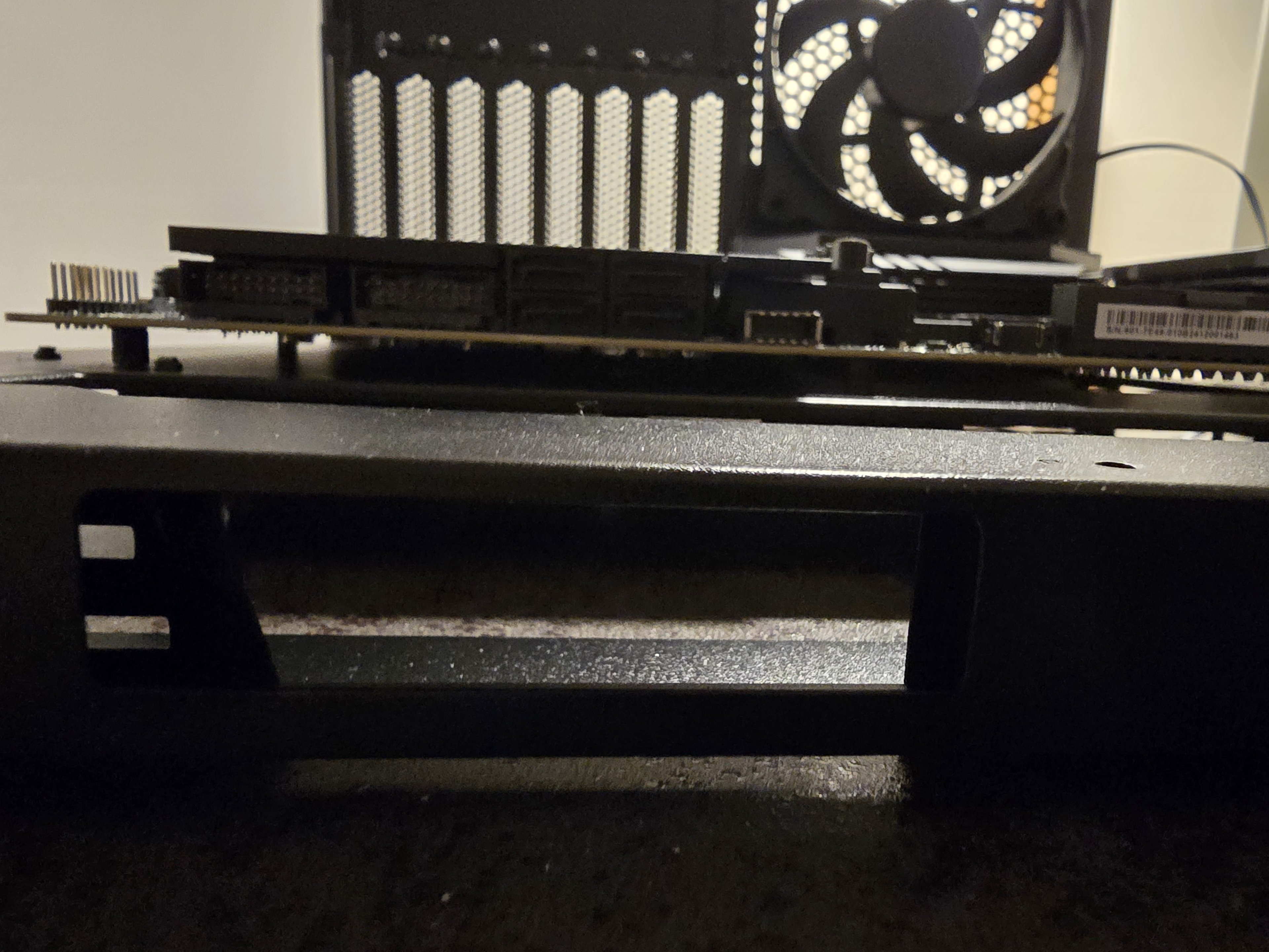

So bin zuhause. Ja es sind 9 Schrauben. Was mir jetzt Verständigungsprobleme macht ist folgendes: Alle 9 wurden vorinstalliert geliefert. Und der Abstand zum Mainboard ist ja somit gegeben? Oder muss ich die drei Abstandshalter noch zusätzlich montieren? Das Mainboard passt perfekt rein.
Bei M sind noch zusätzlich 3 unbenutzte Löcher. Aber die sind doch für eine andere MB grösse?
Ne. Das sind die, Du hast Abstandshalter verbaut gehabt. Schau nur ob sie an der richtigen Stelle sind. Und nicht irgendwo aufliegen, wo sie nicht sollen.
Es sind 9 Stück und da müssen die passenden Schrauben rein.

nur wenn die nicht an der für dein Board richtige Position sind
bevor das board reinkommt, abstandhalter zählen
wenn das board aufliegt, löcher zählen und bei jedem muss der abstandhalter bzw. dessen gewinde dahinter sichtbar sein
keiner zu wenig
keiner zu viel
dann alles gut

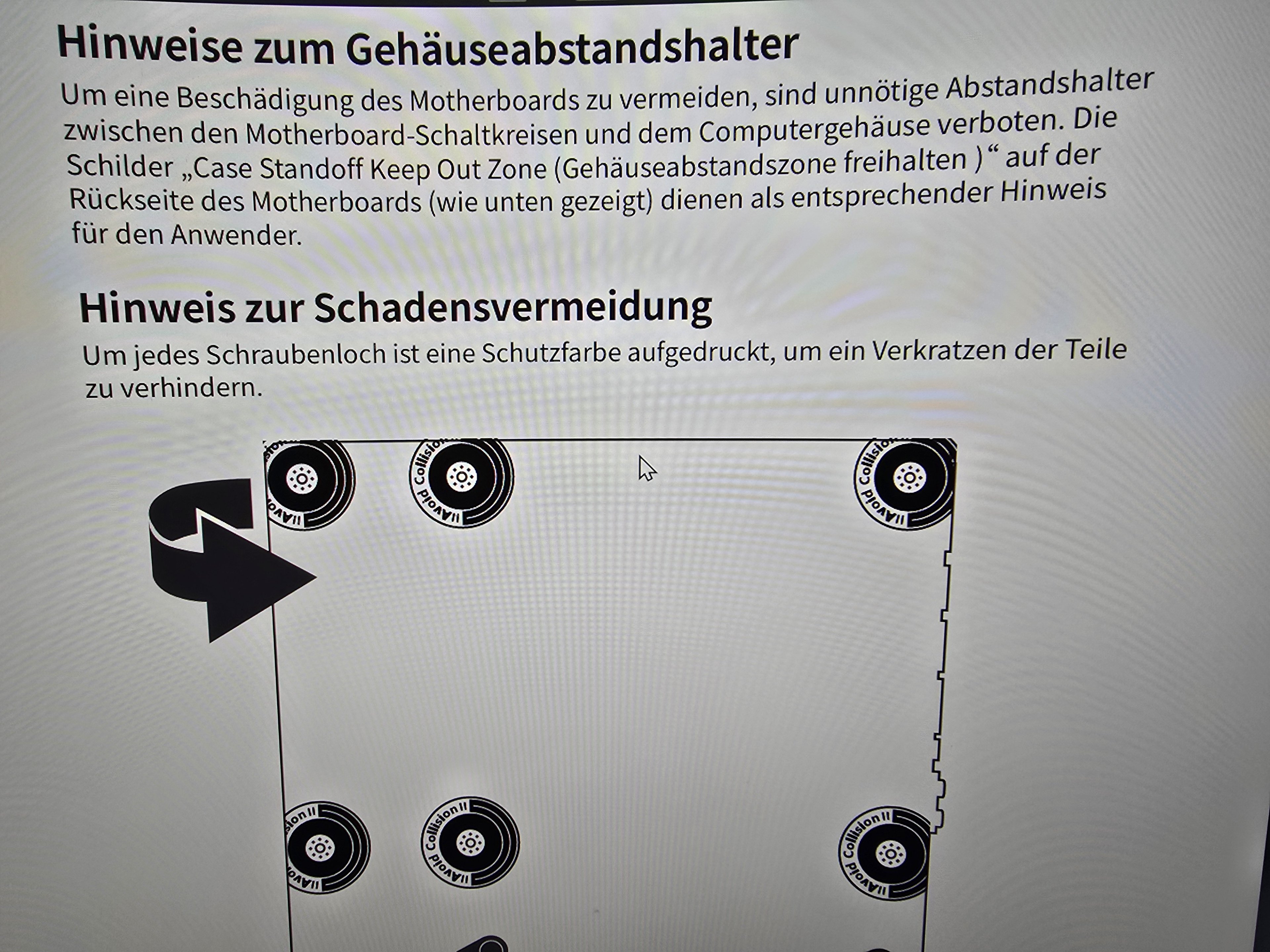

Ist nicht böse gemeint, aber bitte lies, und vorallem, verseht den Text des Handbuchs nochmal:
Du sollst aus der "Keep Out Zone" alle ggf. bereits von Werk installlierten Standoffs im Gehäuse entfernen um Beschädigungen zu vermeiden. Die anderen 9 sind notwendig...

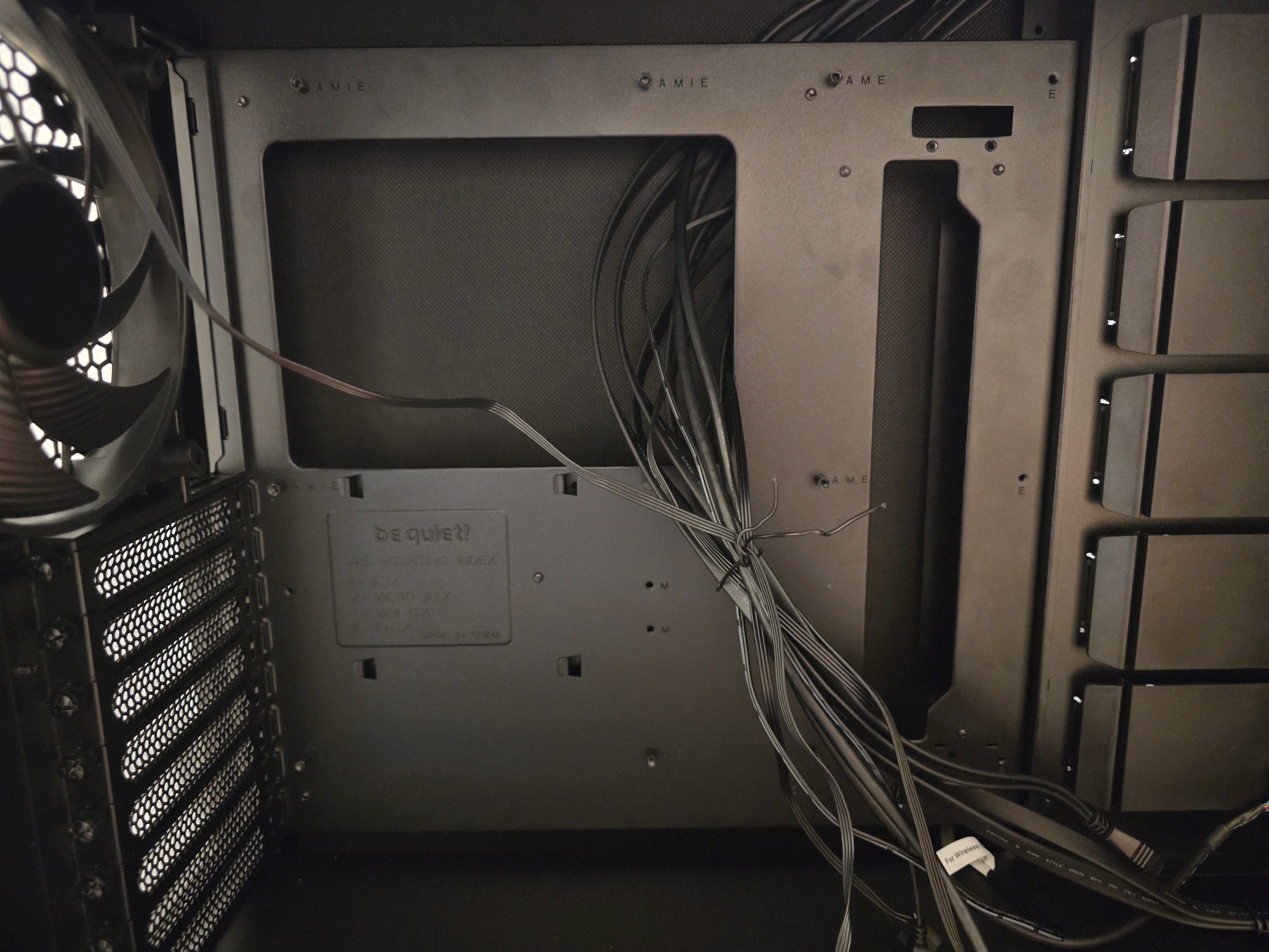

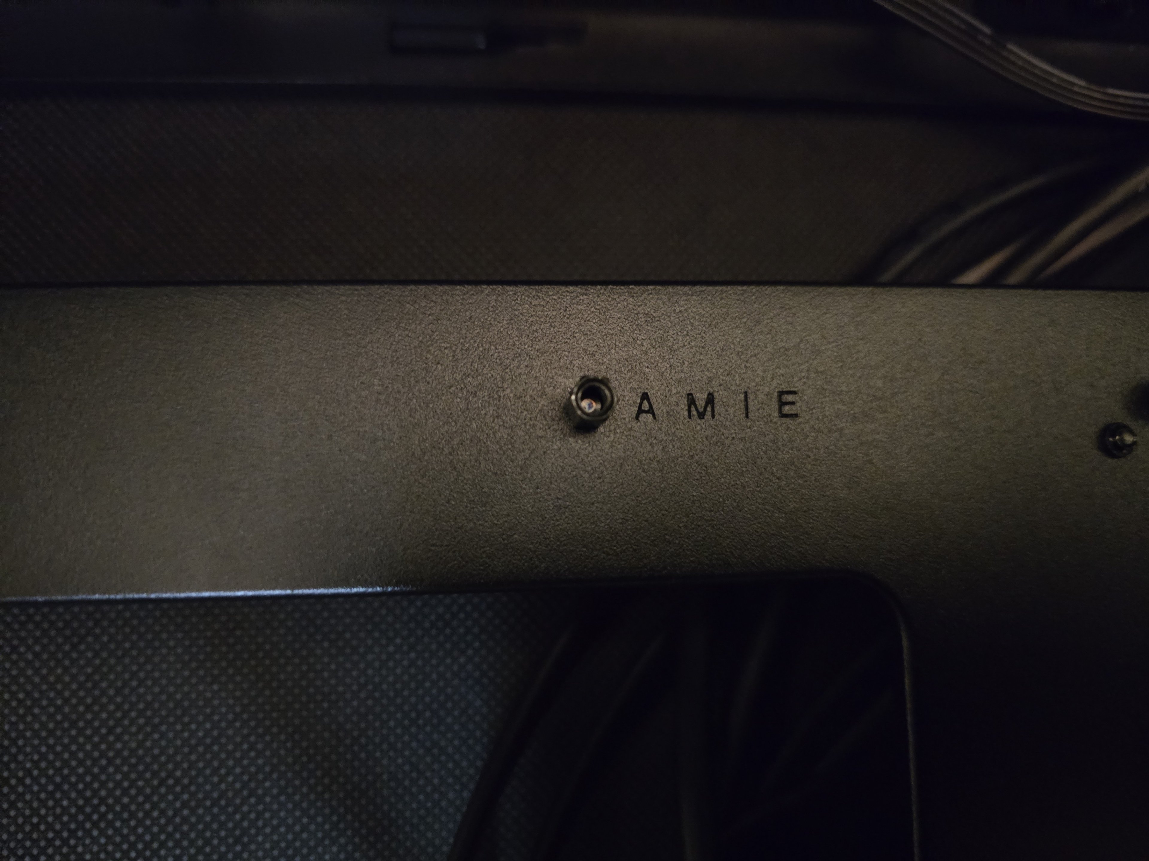

Da mittlerweile so gut wie alle Mainboards die gleichen Positionen für die Abstandhalter verwenden, musst du sehr wahrscheinlich an allen mit "A" (für ATX) markierten Stellen einen Abstandhalter drin haben. Beim zentralen (hinter den Kabeln) sieht's auf deinem Foto etwas seltsam aus. Als ob dort eine Schraube statt eines Abstandhalters drin ist. (?)
Absolut kein Problem. Ich stehe gerade auf der Leitung. Bei der keep out Zone habe ich keine Abstandshalter. Ich habe wirklich nur die neun Löcher wo am MB sind verschraubt. Und alle mit den Vorinstallierten Abstandshalter.
welches meinst du
