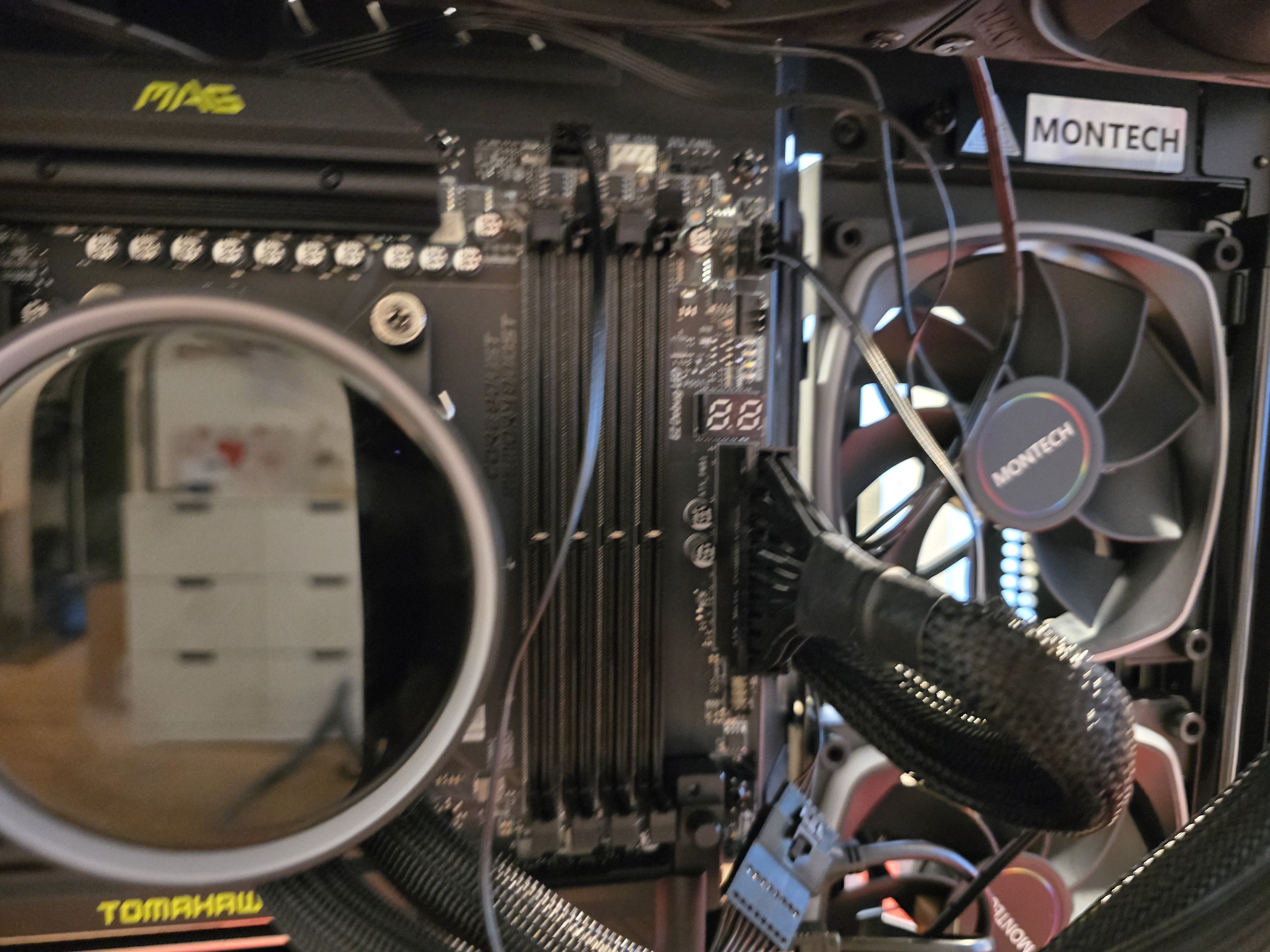

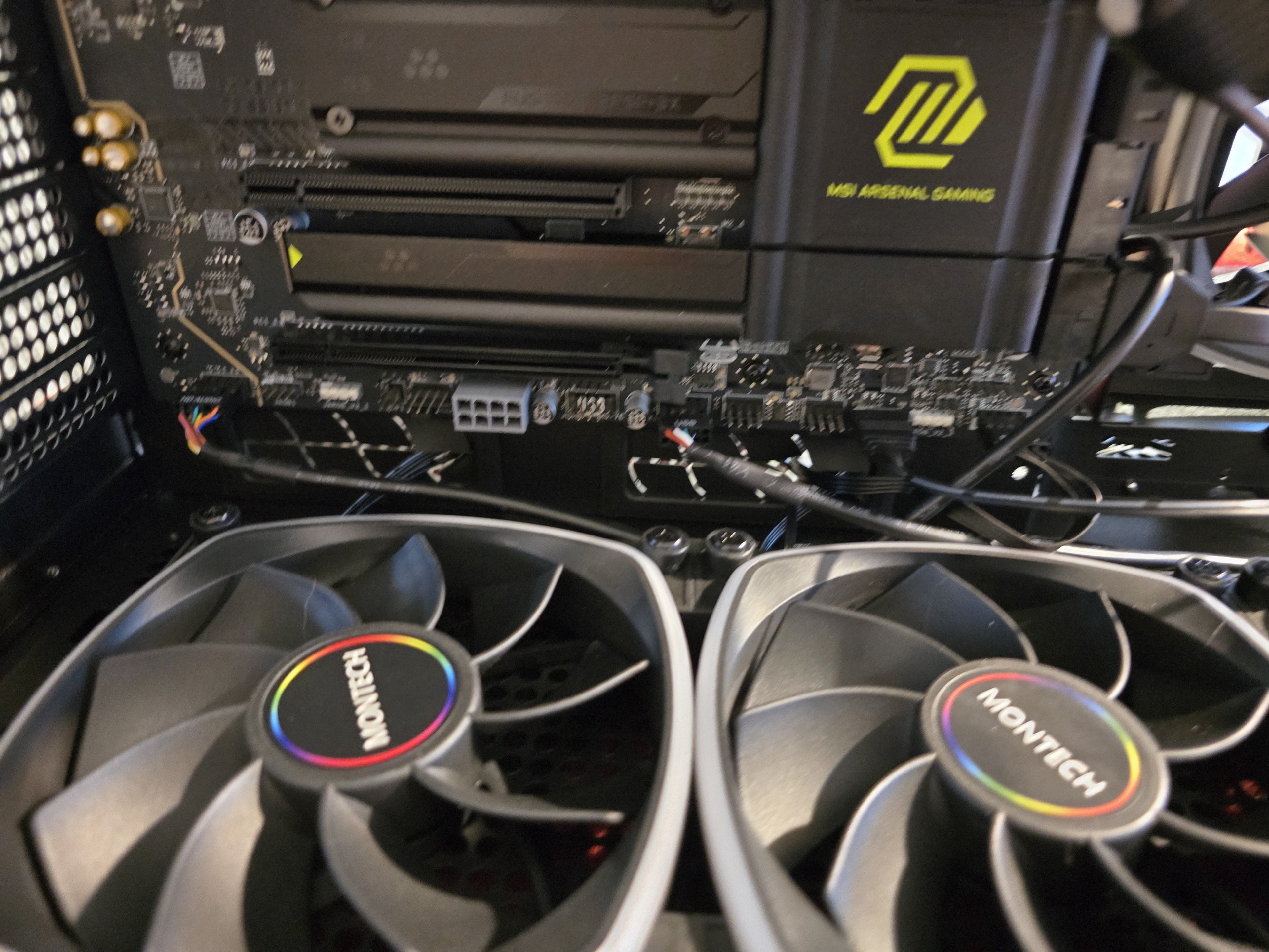

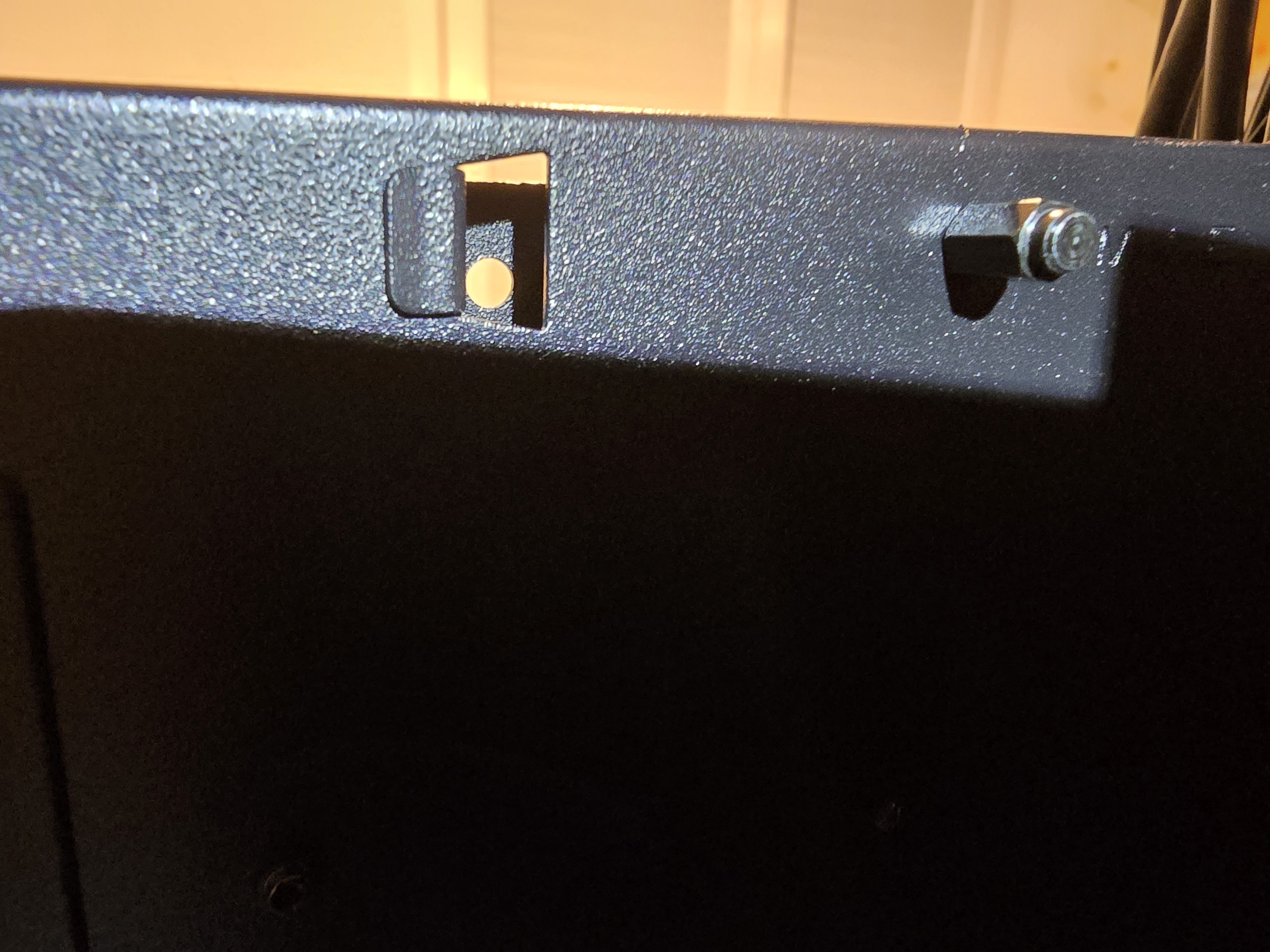

manche gehäuse nutzen beim mittel loch so nen stupsel als zentrierhilfe auf dem bild kann ichs nicht erkennenAmaoto schrieb:Beim zentralen (hinter den Kabeln) sieht's auf deinem Foto etwas seltsam aus. Als ob dort eine Schraube statt eines Abstandhalters drin ist. (?)
die freien löcher in der mitte (rechts neben BEQUIET INDEX) sehn auch etwas komisch aus, als wär da ne schraube von der andern seite rein gedreht
Ok.dann bin ich wieder am Anfang. Werde morgen nochmals von Anfang an bauen. Ich habe noch das Montech King 95 gehäuse.

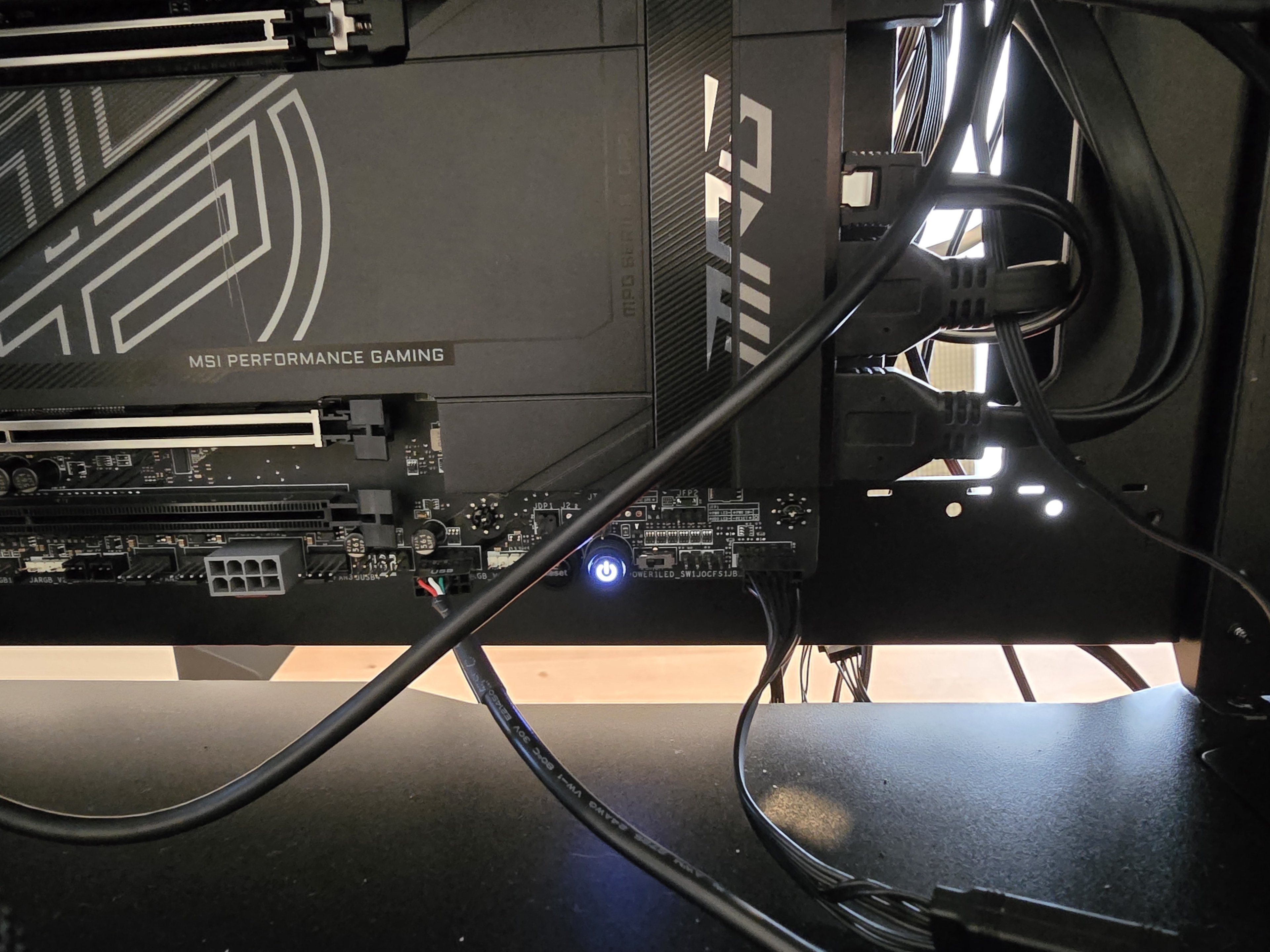

Im Anhang noch Fotos nach dem zusammenbau. Vielleicht sieht jemand etwas. Die Powerlampe leuchtet rot. Aber keine Lüfter wo sich drehen, und auch keine Fehlermeldung. Ist nicht aufgeräumt.
Meinst du das.ist ein Abstandhalter ohne Gewinde. Könnte das die Fehlerquelle sein?
kieleich schrieb:manche gehäuse nutzen beim mittel loch so nen stupsel als zentrierhilfe auf dem bild kann ichs nicht erkennen

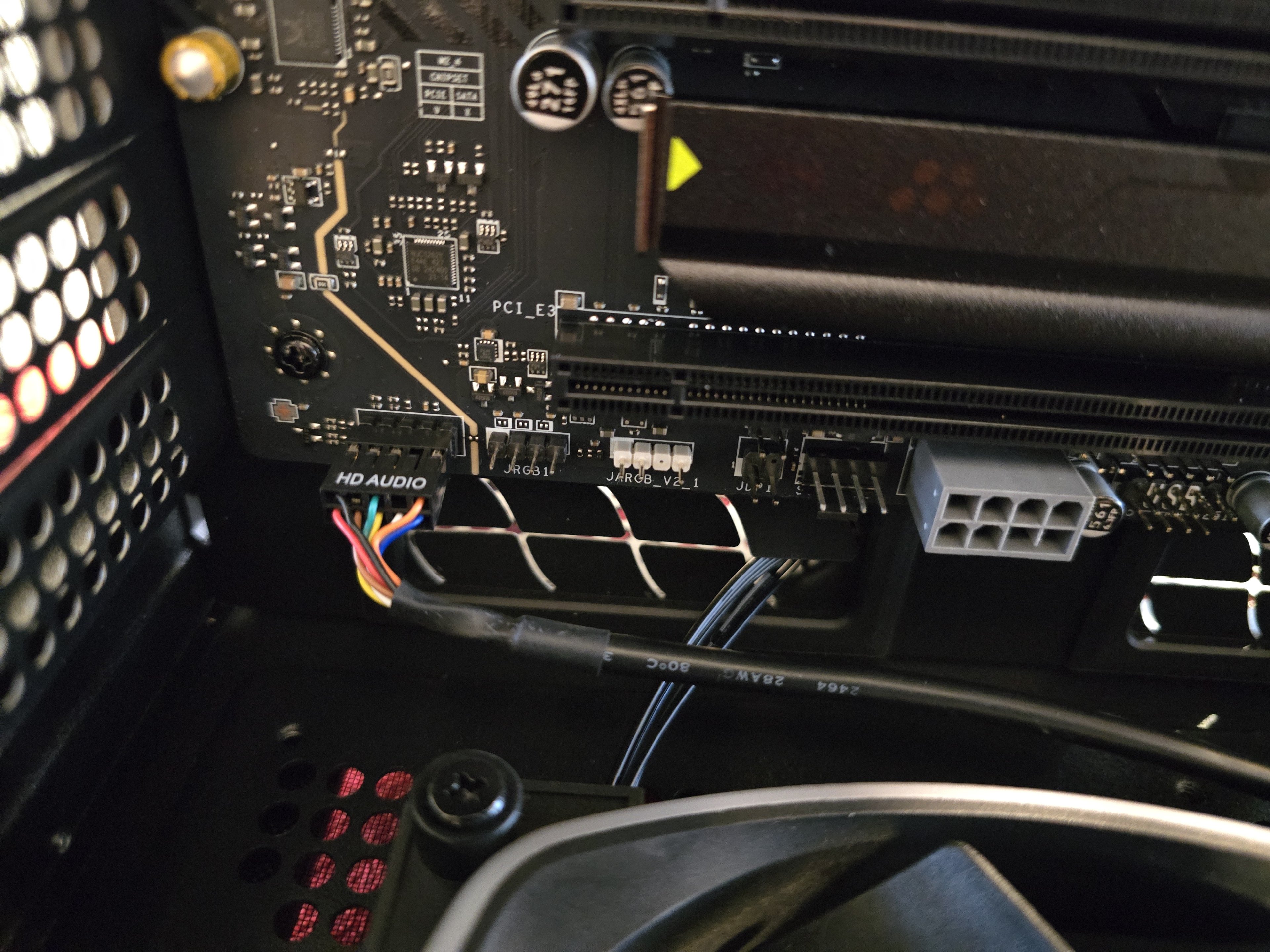

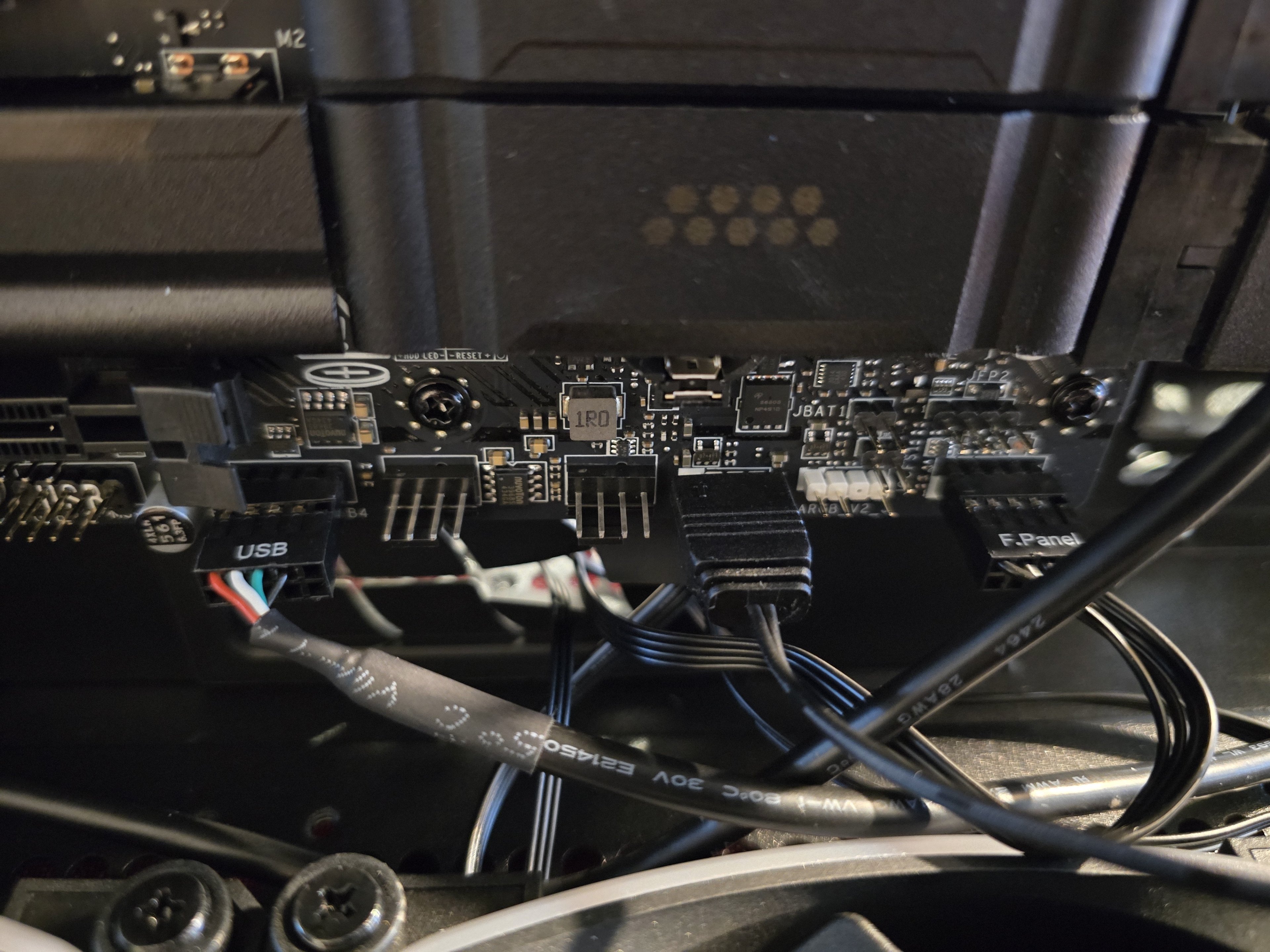

stecker unten links sitzt falsch (frontaudio? eine pfostenreihe versetzt), stecker unten mitte (usb) scheint auch schief zu sitzen, stecker rechts (frontpanel verbindungshilfe nehm ich an) kann ich nicht beurteilen
sind das kratzer auf dem board(abdeckungen)?
mir springt sonst nicht ins auge aber lass mal alles weg was man nicht unbedingt braucht
Hapi schrieb:Meinst du das.ist ein Abstandhalter ohne Gewinde. Könnte das die Fehlerquelle sein?

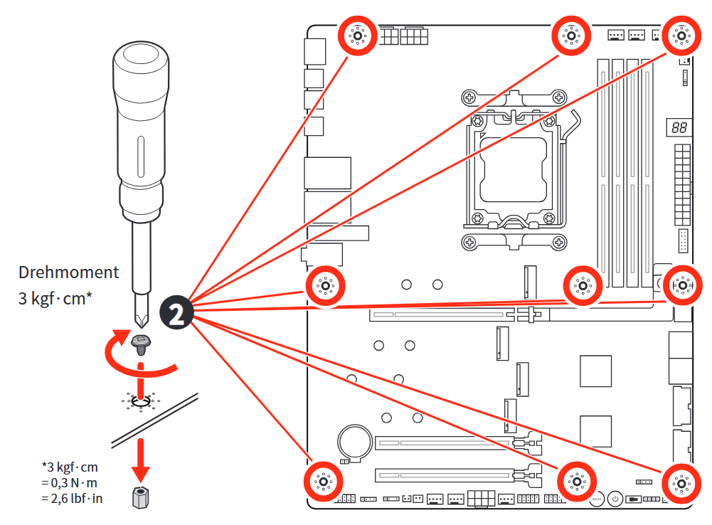

Nun, das ist solch ein "Nupsi"/Nippel um das Board zu zentrieren und die anderen Schrauben bei den anderen Standoffs somit leichter rein gehen.
Stammt noch aus den Zeiten, wo man aktiv gegen das lohse IO-Shield "ankämpfen" musste, welches mit kleinen Federbeinen gegen das Board drückte und somit das verschrauben in unzugänglichen Gehäusen erschwerten.
Der Nippel sollte in das Mittlere Loch passen. Dann kannst du dort natürlich die Schraube weg lassen.Ist das nicht der Fall und der Nippel bleibt hinter dem Board weil er nicht rein geht, (was unwarscheinlich ist), kannst du ihn auch ausdrehen und einen Normalen Standoff rein machen...
Auch wenns mittlerweile geklärt sein sollte, auf S11 des Handbuchs ist noch ne schöne Grafik zum Thema Verschraubung:
Nein.habe die Wakü von der Paste gereinigt. Bin danach mit dem Tuch wahrscheinlich am MB angekommen. Dachte ich heute morgen auch..wurde gereinigt.kieleich schrieb:stecker unten links sitzt falsch (frontaudio? eine pfostenreihe versetzt), stecker unten mitte (usb) scheint auch schief zu sitzen, stecker rechts (frontpanel verbindungshilfe nehm ich an) kann ich nicht beurteilen

ich weiß nicht wie wir dir weiter helfen könne
wenn die abstandhalter von anfang an richtig waren dann ist der ganze thread ja auf der falschen fährte
die falsch u schief sitzenden stecker machen mir dann schon eher sorgen
mach die nullmethode, alles raus was nicht dran sein muss
also bleibt nur, cpu, 1x ram, atx strom u cpu strom
NICHTS anderes, kein nvme, kein front panel usb usw usf. höchstens noch ein PC Speaker falls das Brett keinen hat u. hier noch was mitteilt

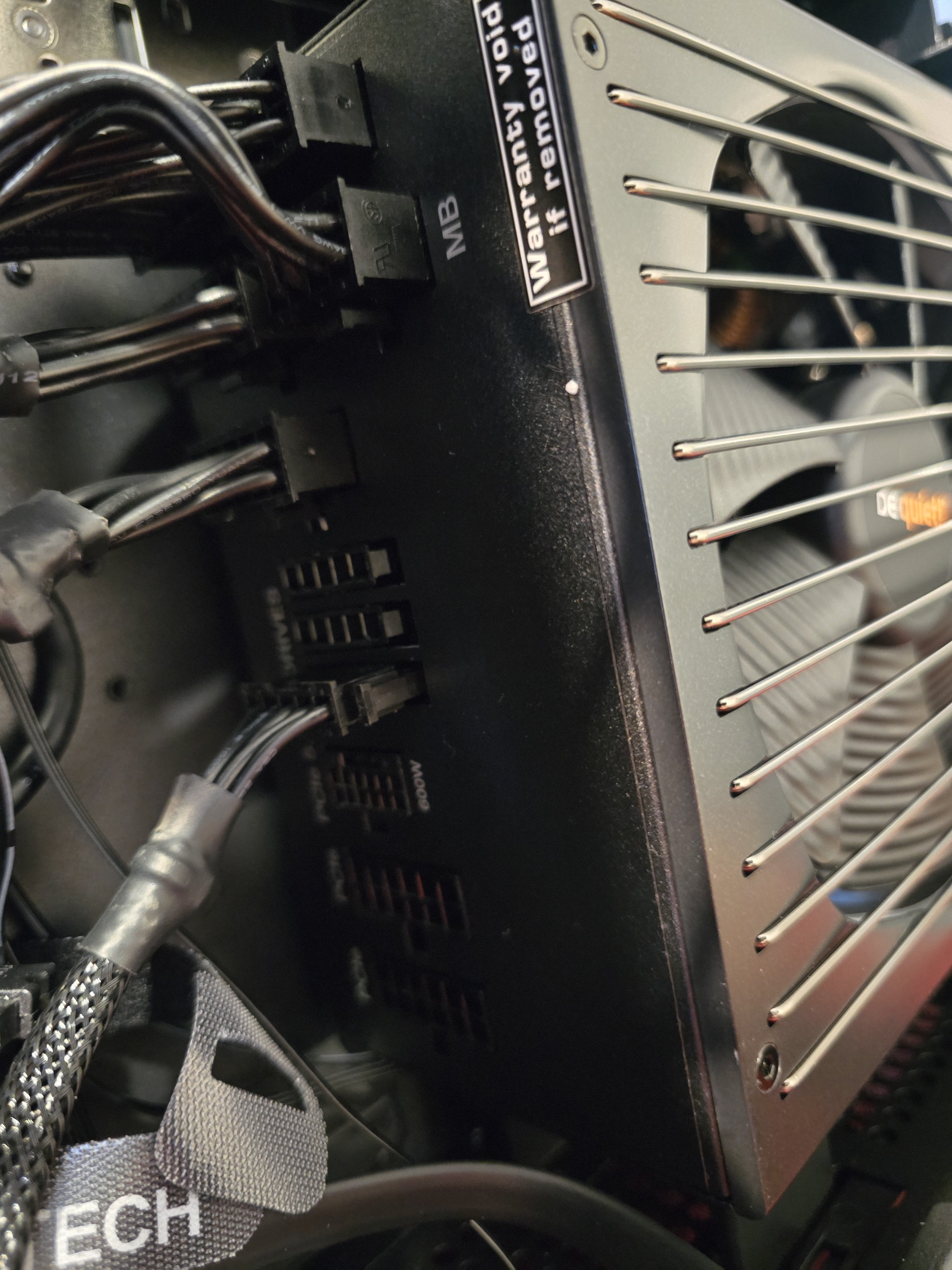

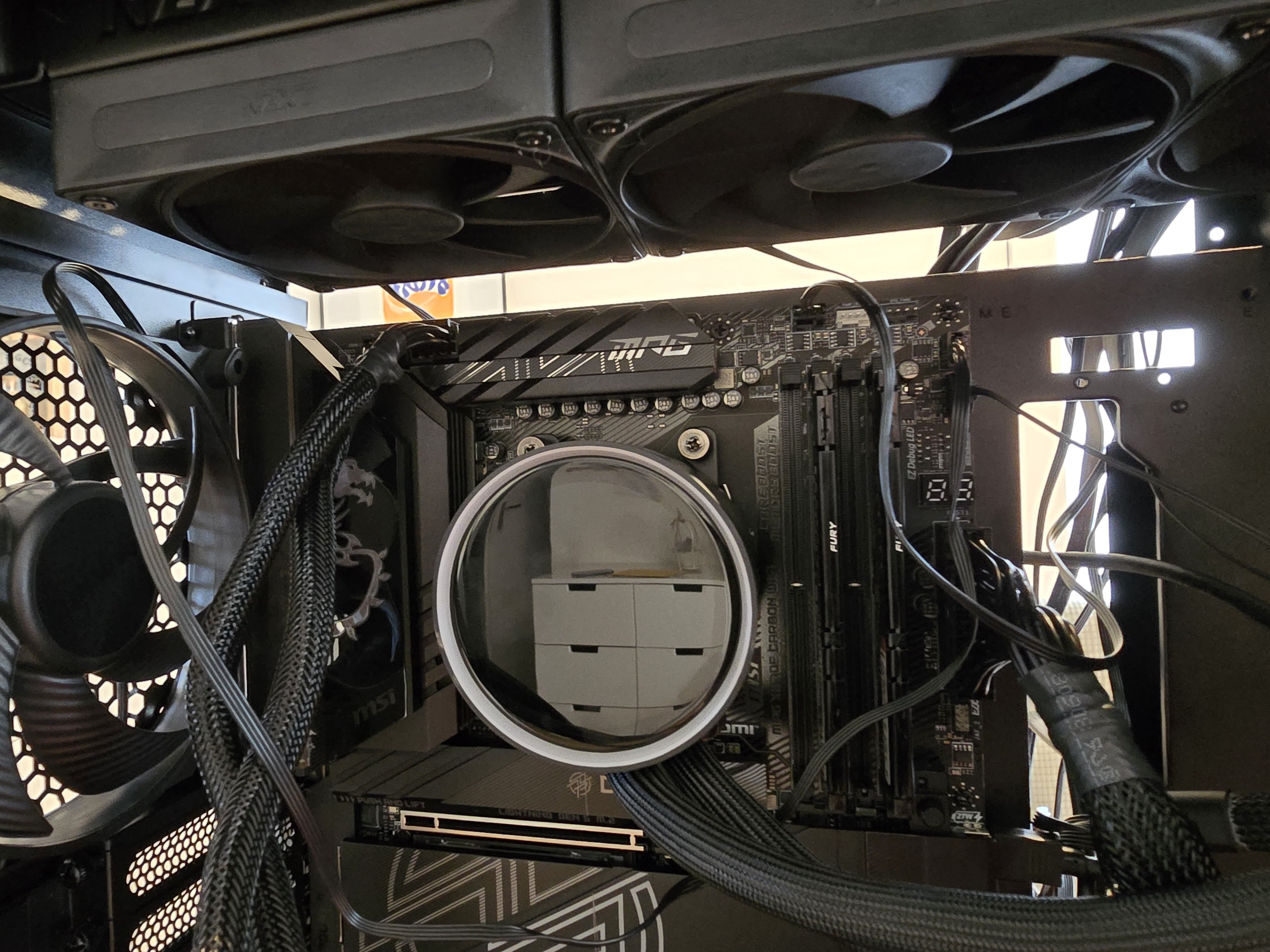

Sei mir nicht böse. Schau ins Handbuch, da steht alles drin. Die Kabel sind alle falsch verlegt und kreuz und quer. Das Board startet nicht, weil du zu 99,9 Prozent die Kablel am NT nicht korrekt angeschlossen hast. Mach mal ein Bild von den Anschlüssen am NT!

So.ich habe jetzt nochmals alles eingebaut. Muss nur noch das mainboard anschliessen. Ram sind unterdessen eingebaut. Grafikkarte lasse ich mit absicht weg. Schliesse monitor am hdmi vom mb an. Ich kacke fast in die Hose..aufräumen kommt später wenn er läuft. Danke fürs reinschauen

Ich habe heute morgen das NT kurzgeschlossen mit Büro Klammer Pin4 zu Pin 5. Lüfter drehte sich nicht..

P8 zu CPUkieleich schrieb:ich weiß nicht wie wir dir weiter helfen könne

es gibt einfache netzteiltester im 5-10-20 € bereich, testet dann verschiedene stecker und zeigt zumindest an ob 12V 5V 3V passtHapi schrieb:Ich habe heute morgen das NT kurzgeschlossen mit Büro Klammer Pin4 zu Pin 5. Lüfter drehte sich nicht..
bei meinem Netzteil wäre es auch normal wenn der Lüfter sich nicht dreht (0db, semipassiv, etc)

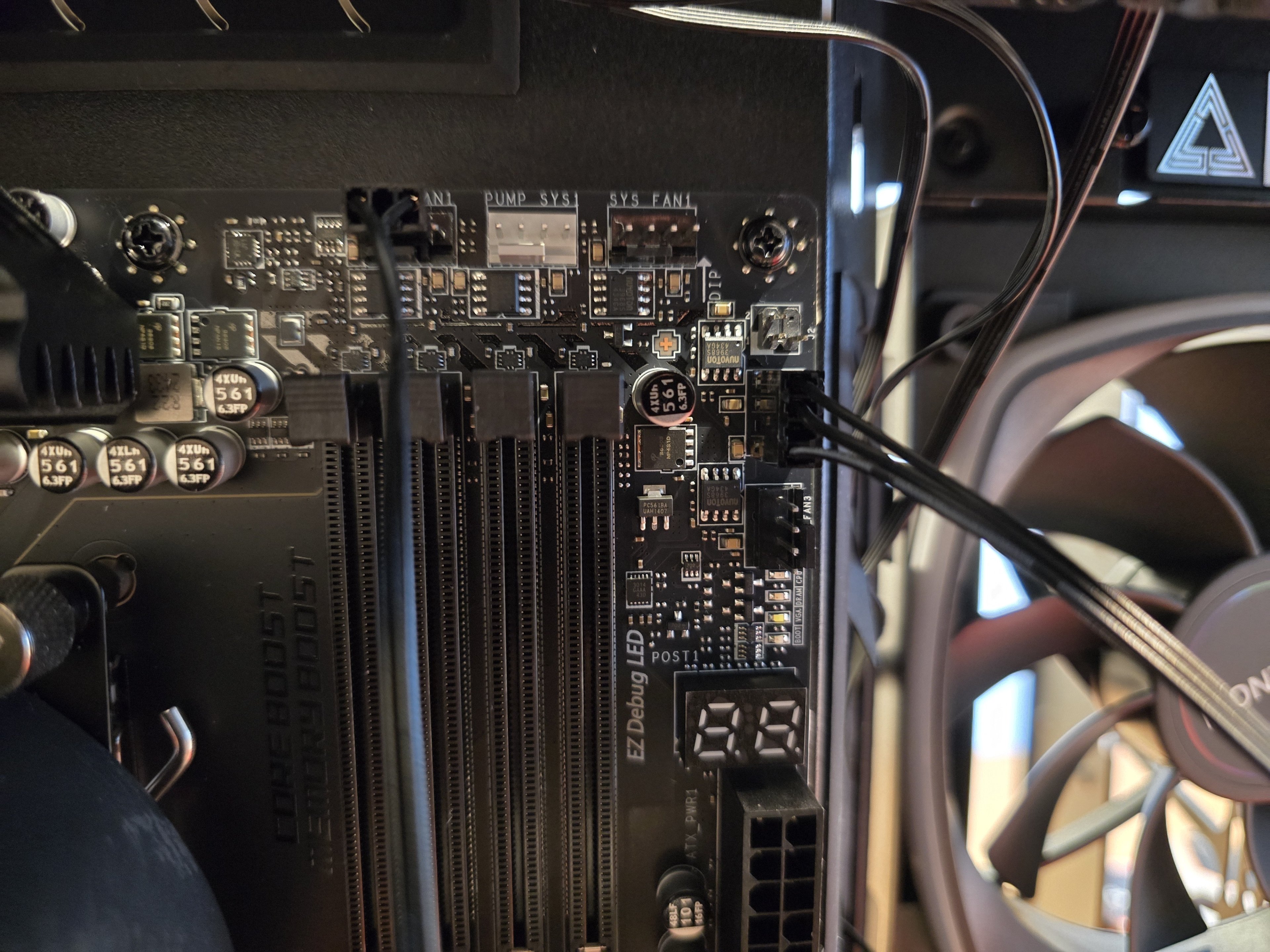

Moin, habe auch vor zwei Wochen erst einen PC zusammen gebaut, Gehäuse silent 601 von be quiet. Die Kodierung von den Haltern ist direkt auf das Gehäuse abgedruckt, die vormontage ist für atx MB ausgelegt. Ich hatte auch in der Mitte einen zentrierdorn, die restlichen waren mit gewinde.

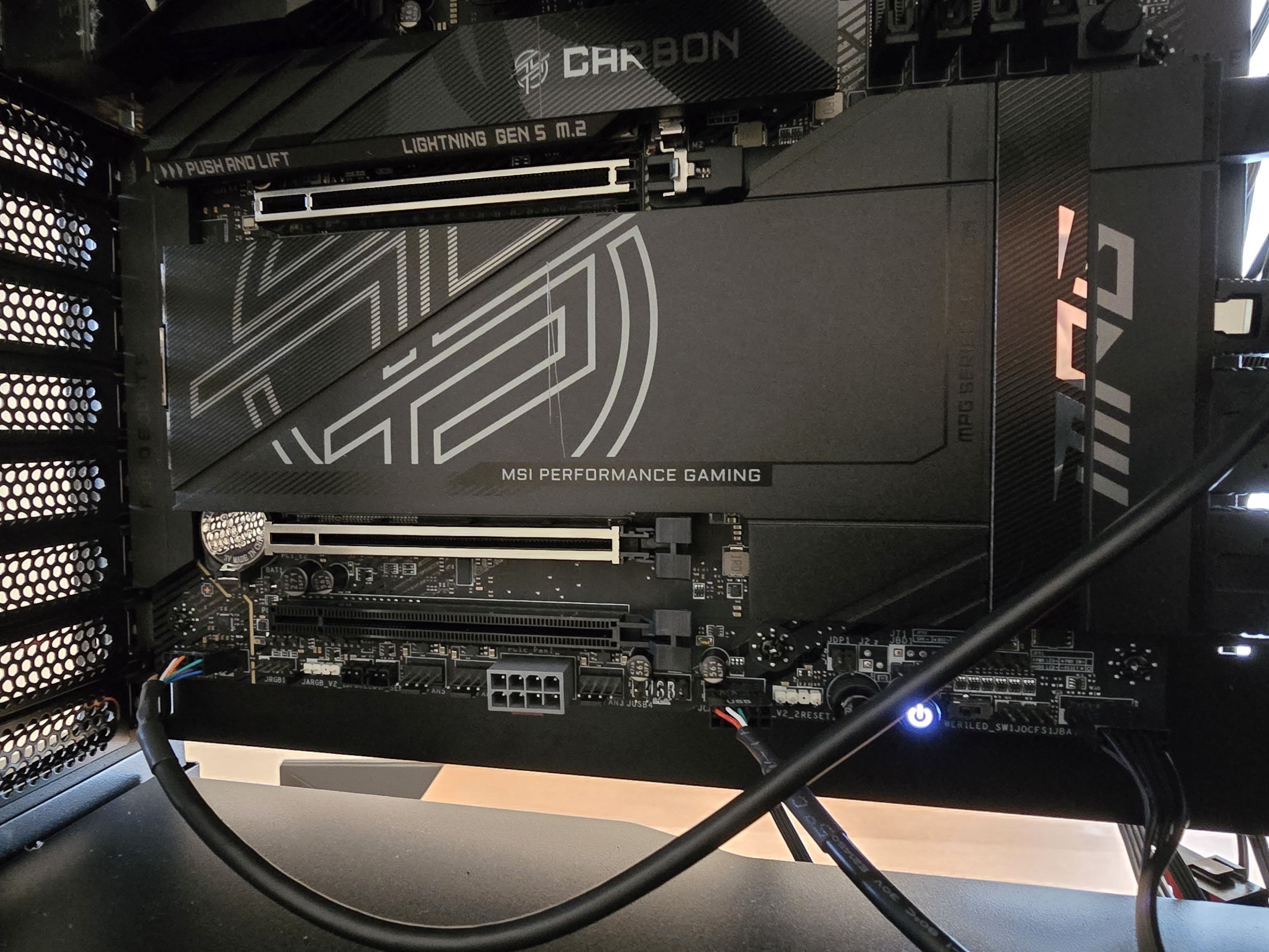

Was mir persönlich auf deinen Fotos aufgefallen ist, dass du den PCIe 1 Stecker unten auf deinem MB vergessen hast rein zu stecken. Müsste acht poliger sein, unten mittig.
Ich hatte leider auch Probs gehabt, obwohl alles ok angeschlossen war. Cpu und RAM haben bei mir geleuchtet, nur schwarzen Bildschirm gehabt. Lösung : BIOS update, da das Mainboard den neuen CPU noch nicht unterstützt hat (9800X3D)

Amaoto schrieb:Da mittlerweile so gut wie alle Mainboards die gleichen Positionen für die Abstandhalter verwenden, musst du sehr wahrscheinlich an allen mit "A" (für ATX) markierten Stellen einen Abstandhalter drin haben. Beim zentralen (hinter den Kabeln) sieht's auf deinem Foto etwas seltsam aus. Als ob dort eine Schraube statt eines Abstandhalters drin ist. (?)
