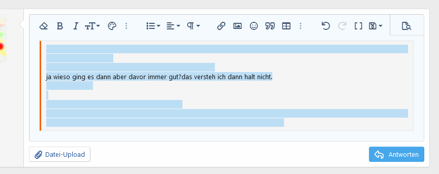

ja wieso ging es dann aber davor immer gut?das versteh ich dann halt nicht.
Vielleicht ist ja nur der Taster kaputt!? Hast du mal den Taster gewechselt?
OT: Warum so viele Leerzeichen!? Macht das der Editor!?
