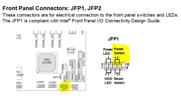

Habe ein kleines Problem und zwar. Ich hab heute mein Mainboard getauscht ist ein Msi Q35MDO o. MS-7358 geworden(ja ich weis nicht das neuste) mein Problem ist jedenfalls nachdem ich alles wieder angeschlossen habe tut sich beim betätigen des An Knopfes nichts. Ein defektes Nt schließe ich schonmal aus weil wenn ich ein Lan Kabel reinmache das grüne lämpchen aufleuchtet(oder hat das nichts zu sagen?)

Ist der An/Aus Taster am Mainboard korrekt angeschlossen? hast du es mal mit einem Schraubenzieher zum testweisen anmachen probiert?

Die Anschlüsse nochmals prüfen. Diese kleinen Pins kann man schon mal daneben stecken oder halt eben auch verkehrt...

Wie meinst du mit dem Schraubenzieher anmachen?
Also falsch kann man die mmn nicht einsetzen da die ja dann garnicht reingehen o.O ?!
Die Stecker dafür gehen in jeder erdenklichen Kombination rein, also nichts mir falsch einsetzen garnicht möglich, du musst den Stecker genau so wie es im Handbuch oder auf dem Mobo beschrieben ist, oder du kannst auch diese 2 Pins mit einem Schraubendreher überbrücken
