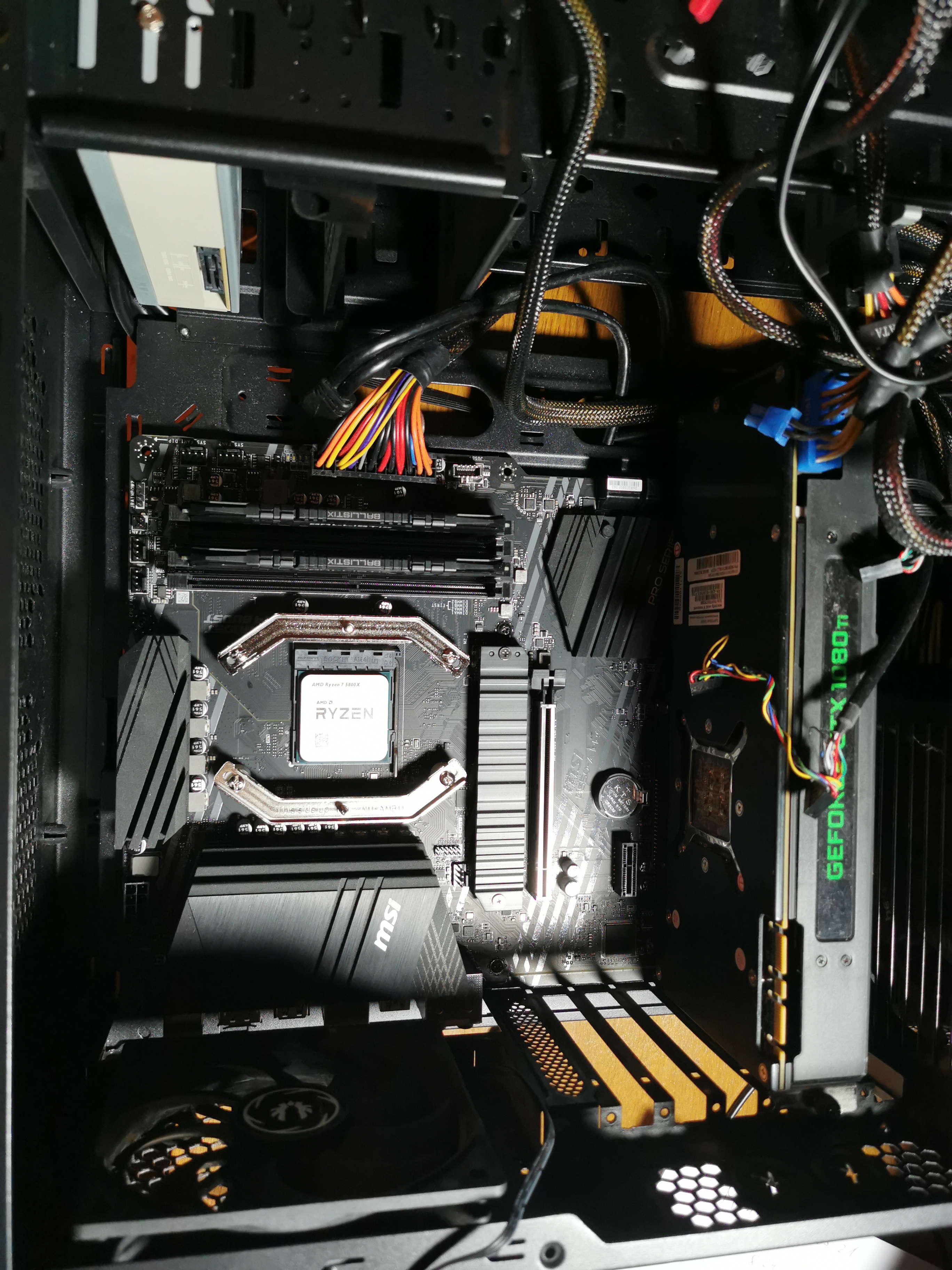

Mainboard + Ram + CPU Austausch + netzteil?
RAM hatte ich erstmal obligatorisch drauf gepackt, laut Handbuch sollen die auf 2+4. Ist jetzt soweit klar.
Der CPU Kühler Einbau war jetzt Neuland für mich und für die Anleitung war ich tatsächlich zu doof. Zusätzlich hat mich noch ein Youtube Einbau Video komplett auf die falsche Spur gelenkt.

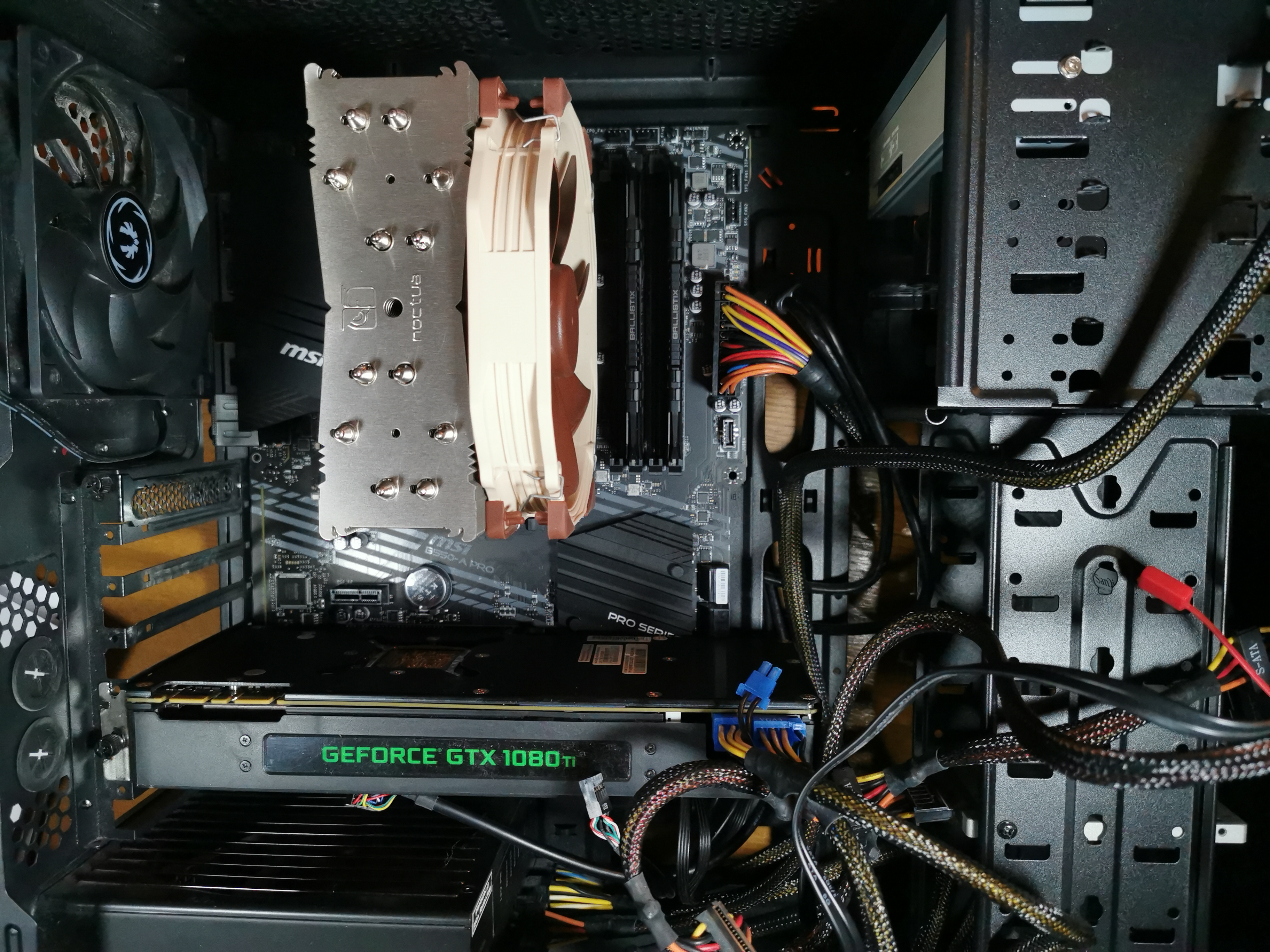

Bevor ich nun alles verkabel, sieht das soweit gut aus mit dem Kühler?
Ist noch nicht verschraubt muss noch die Wärmeleitpaste auf die CPU schmieren.

@Yosh1907:
wo hat es denn bei der anleitung gehakt?
mach mal ein foto ohne kühler.
warum machst das wenn das MB im gehäuse ist? außerhalb ist doch deutlich komfortabler.
die graka gehört dann in den ersten x16-slot. I/O-blende und jede menge schrauben am MB fehlen noch. hat es nen bestimmten grund dass das NT mit dem lüfter nach oben montiert ist?
Bei der Anleitung, hat es an meinem mangelnden Verständnis, Anleitungen richtig zu verstehen gelegen. Gerade bei Themen mit denen ich mich überhaupt nicht auskenne und unsicher bin, überfordert mich sowas mal schnell.
Ich habe in meinem Eifer direkt das Mainboard eingebaut, im Nachhinein wäre es wohl besser gewesen alles vorher drauf zu packen.

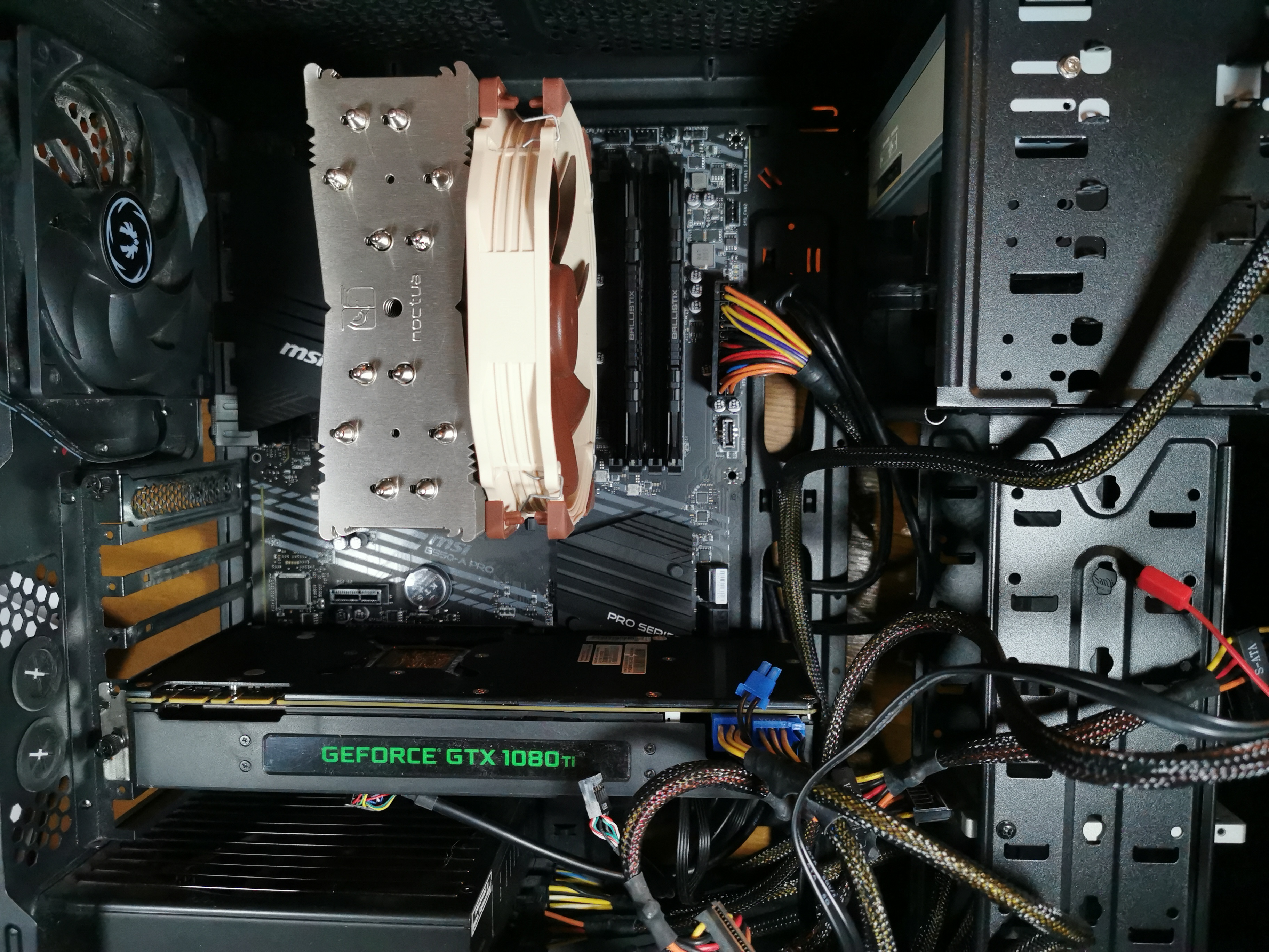

Grafikkarte an den silbernen PCI e1 slot? Das haut mit den Kühler dann nicht mehr hin vom Platz her.
Das Netzteil war so eingebaut als ich es gekauft habe? Hat mir die letzten 6 Jahre jetzt keine Probleme bereitet. Muss es denn aus dem Gehäuse heraus schauen?

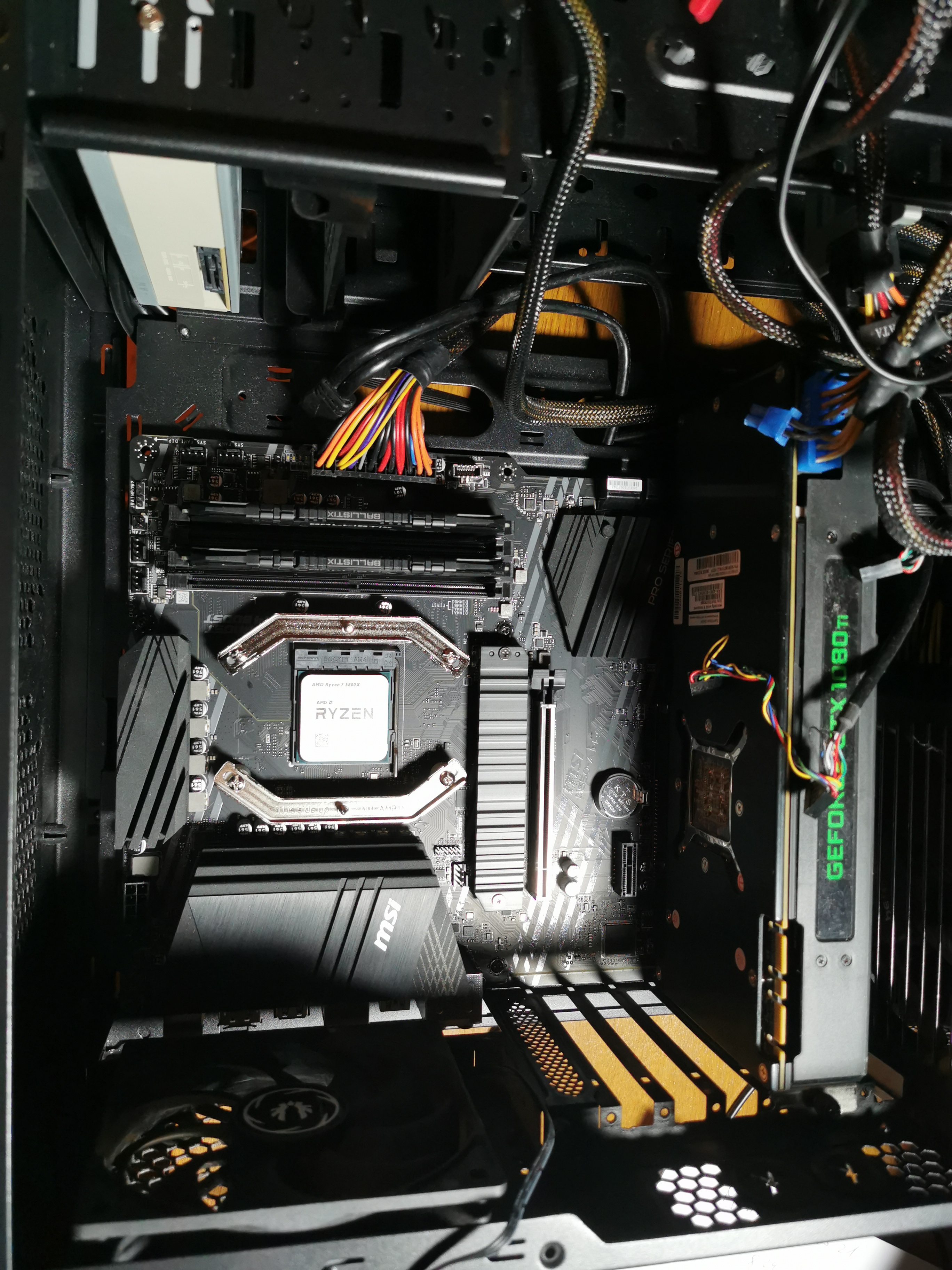

Hier nochmal das Bild ohne Kühler.

@Yosh1907:
ich würde sagen: falsche abstandshalter (die plastikteile unter den metallbügeln), die NM-APS4 sollten deutlich dunkler sein. das bitte überprüfen.
ja, graka in den metallumrahmten x16-slot. der hängt direkt an der CPU, der untere nur mit 3.0_x4 am chipsatz. muss passen, wird nur eng. ein nachteil des NH-U14S, der ist sehr breit.
bitte was? üblicherweise montiert man es an der position mit dem lüfter nach unten, vorausgesetzt das gehäuse hat da öffnungen. was der fall sein sollte.
die I/O-blende kann man bei eingebautem MB nicht montieren. und bitte an die weiteren MB-schrauben denken.

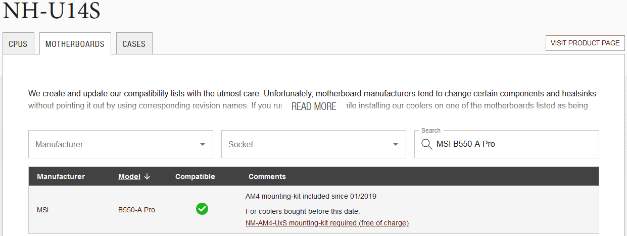

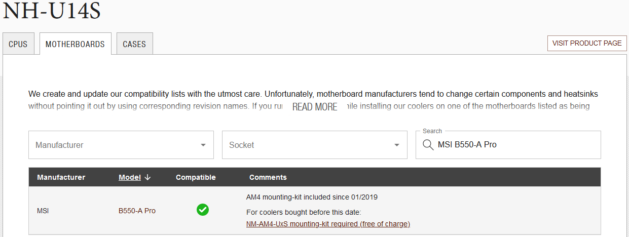

edit²:

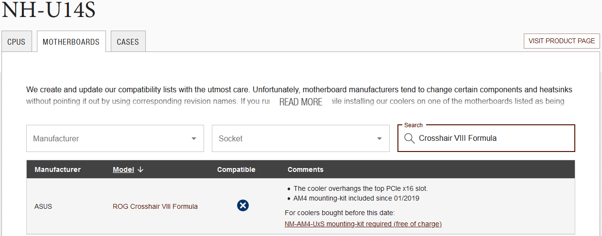

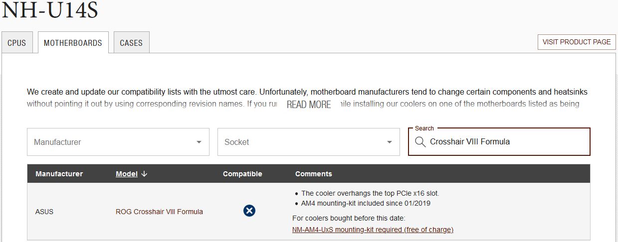

wenn der erste x16-slot blockiert wird gibt Noctua das an, ziehe z.b.

Da gibt es aber noch ein paar Baustellen.
Das Board muss wieder raus, sonst kannst du die I/O Blende nicht montieren. Bei der Gelegenheit kontrolliere auch gleich, ob die Abstandhalter zwischen Mainboard-Tray und Board ausschließlich nur dort, wo sich auch Bohrungen im Board dafür befinden, gesetzt sind. Das ist wichtig; wenn ein Abstandhalter an falscher Stelle gesetzt ist, kann es zu einem kapitalem Kurzschluss am Board kommen, der nicht nur das Board, sondern auch andere Komponenten beschädigen oder zerstören kann.
Dann hast du bei der Montage des Kühlers etwas falsch gemacht; das muss klappen.
Die PSU gehört mit dem Lüfter nach unten verbaut. Dieser Lüfter saugt kühle Luft von außen an, kühlt das Innere der PSU und wird an der Gehäuserückseite als warme Luft wieder ausgeblasen.
Wenn der Lüfter, so wie bei dir, nach oben ins Gehäuseinnere zeigt, wird warme Luft angesaugt und die PSU kann nicht gekühlt werden.
Am besten lässt du wenn du fertig bist mit dem montieren mal einen Fachmann darüber schauen, wäre Schade wenn durch einen kurzschluss was kaputt geht! Fotografier mal alles wenn du fertig bist und posten es mal hier, da können wir auch nochmal schauen!
Er hatte ja anfangs auch die Backblade für die Intel Sockel in der Hand. Für den AMD Sockel musst du die braunen Abstandhalter nehmen und diese dann verschrauben.
Auch die I-O-Blende fehlt. Sieht alles irgendwie etwas komisch aus. Also das Board sitzt nicht richtig. Scheint jedenfalls so. Von den Abstandhaltern ist auch bei vielen nichts zu sehen. Mach noch mal alles inruhe und dann schauen wir weiter. Wenn das Board sowieso noch mal raus holst kannst du es auch mal außerhalb testen. Flashen musst du es sowieso.

Schon so nen Ding wie Deathangel008 erwähnt mit den Abstandshaltern des Mainboards reicht vollkommen aus um einen katastrophalen Kurzschluss zu erzeugen. Deshalb denke ich man sollte auf jeden Fall von einer Person die davon Ahnung hat nochmals alles prüfen lassen!
Zumal Noctua wirklich fein säuberlich das Montagematerial der verschieden Sockel trennt! Hier muss man nur aufmerksam lesen (was man eigentlich immer tun sollte, wenn man etwas das erste mal macht ;) )!
