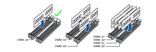

Seit dem Wechsel startet der PC ausschließlich im Single-Channel Betrieb (DIMM_A1 bzw. DIMM_A2). Sobald im Dual-Channel ein Riegel dazu kommt, läuft er nicht mehr. Beim Starten leuchtet dann die DRAM-LED orange auf dem Board und der PC bootet nicht. Zuvor lief der RAM ohne Probleme im Dual-Channel Betrieb mit den beiden RAM in DIMM_A2 und DIMM_B2.

Das machst du aber mit nur einem RAM Modul, verbaut in Slot "Dimm "A2".
Danach startest du auch einmal so durch, mit nur einem RAM Modul in Slot "Dimm "A2".

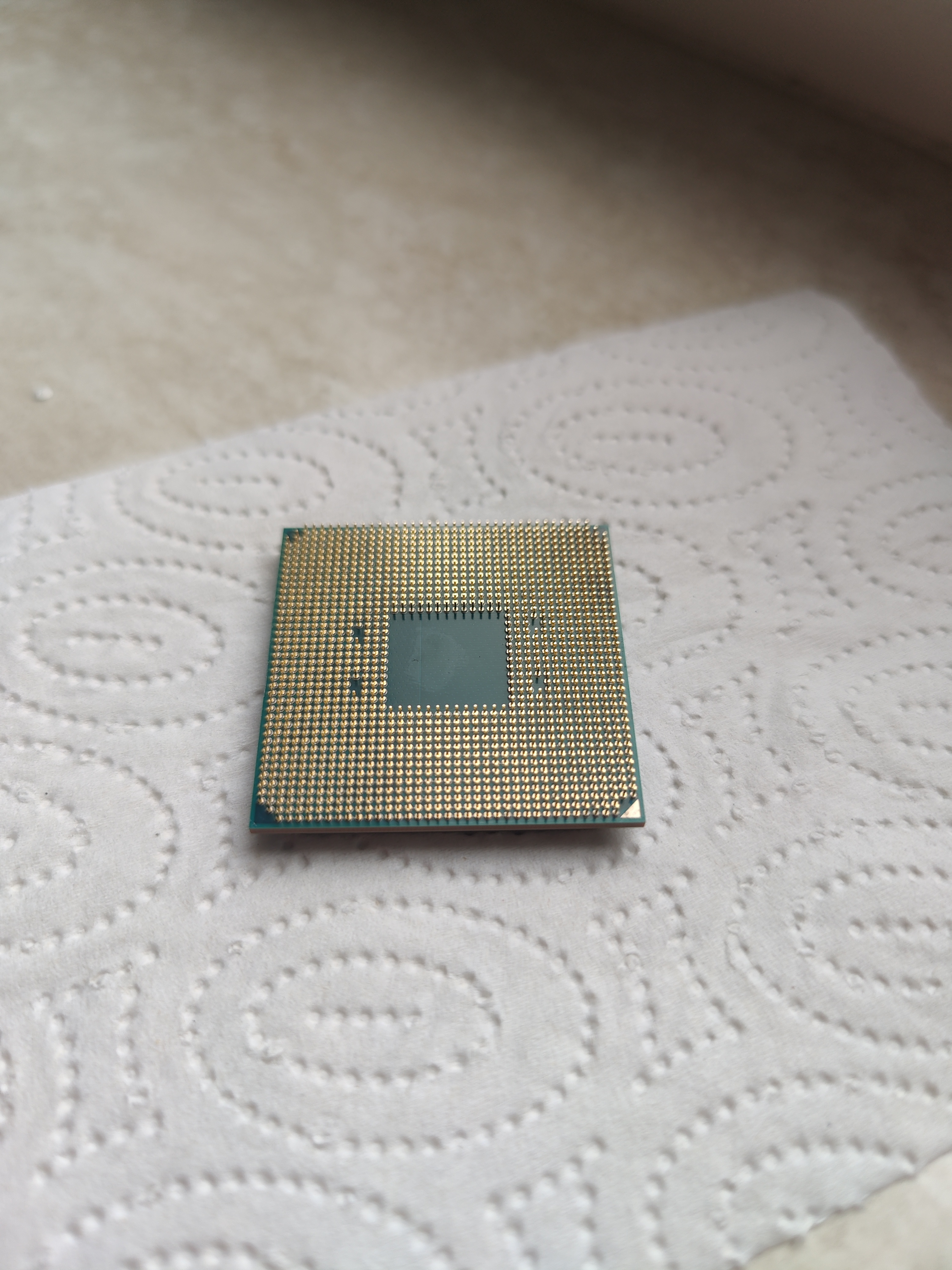

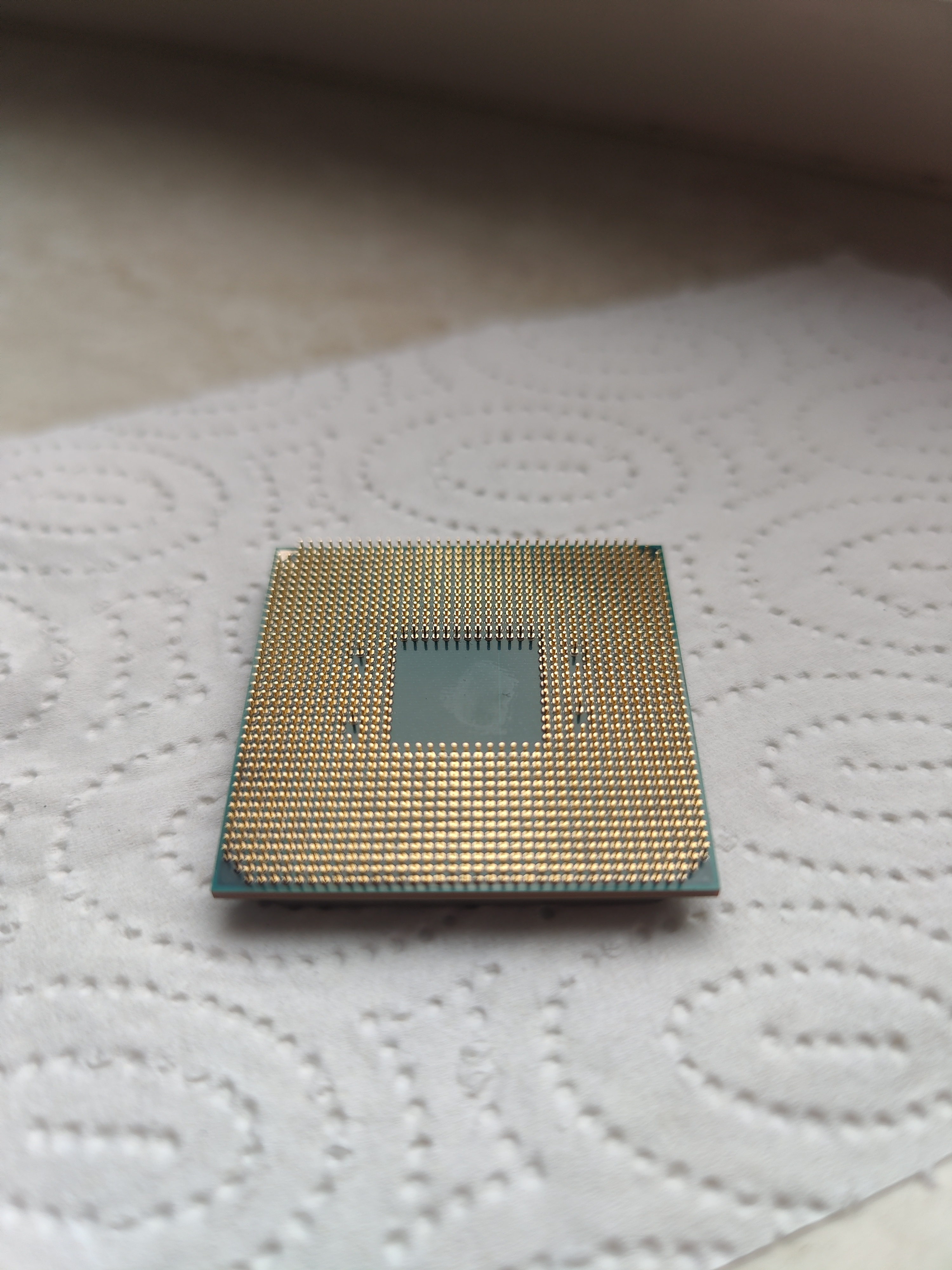

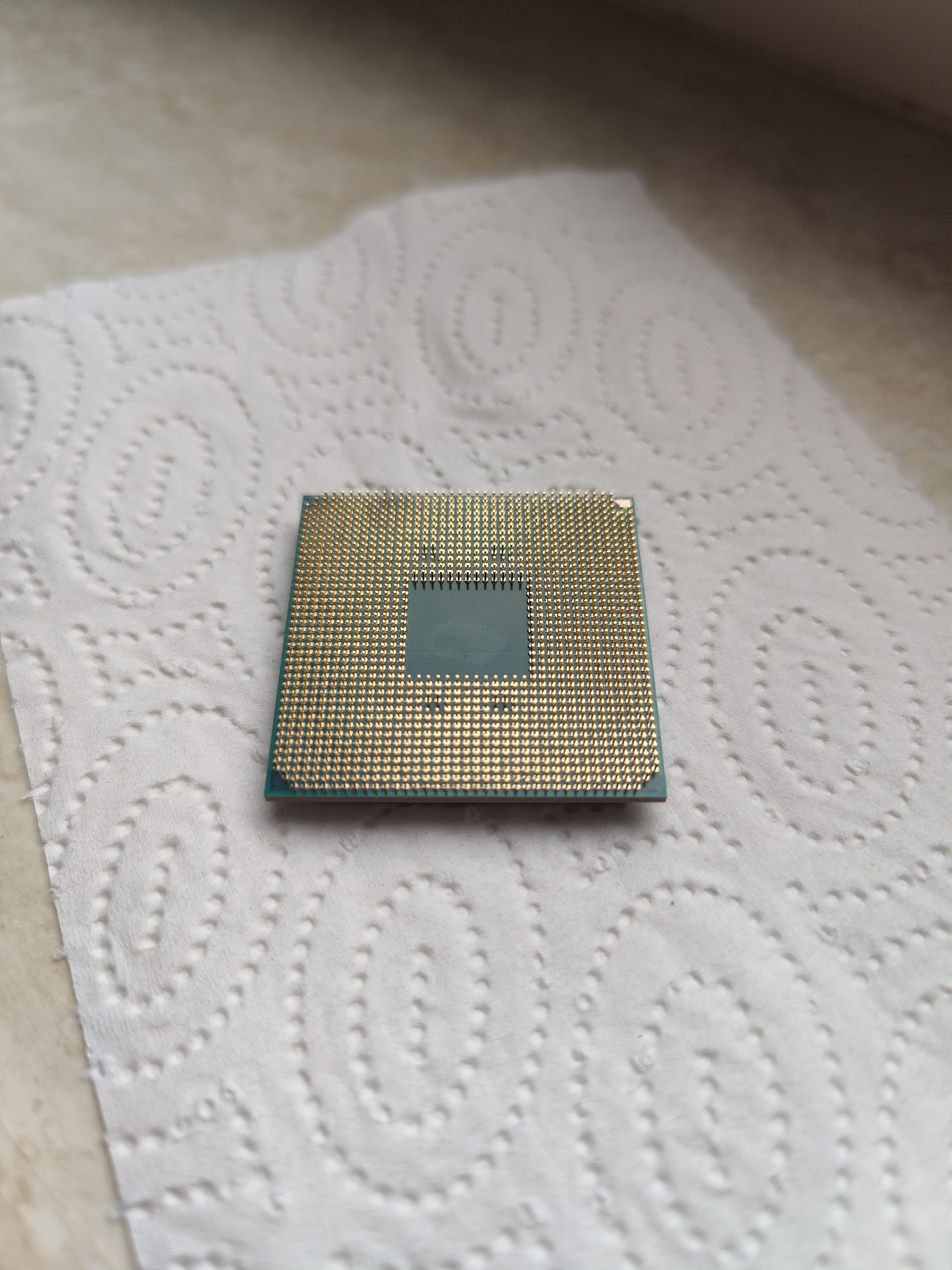

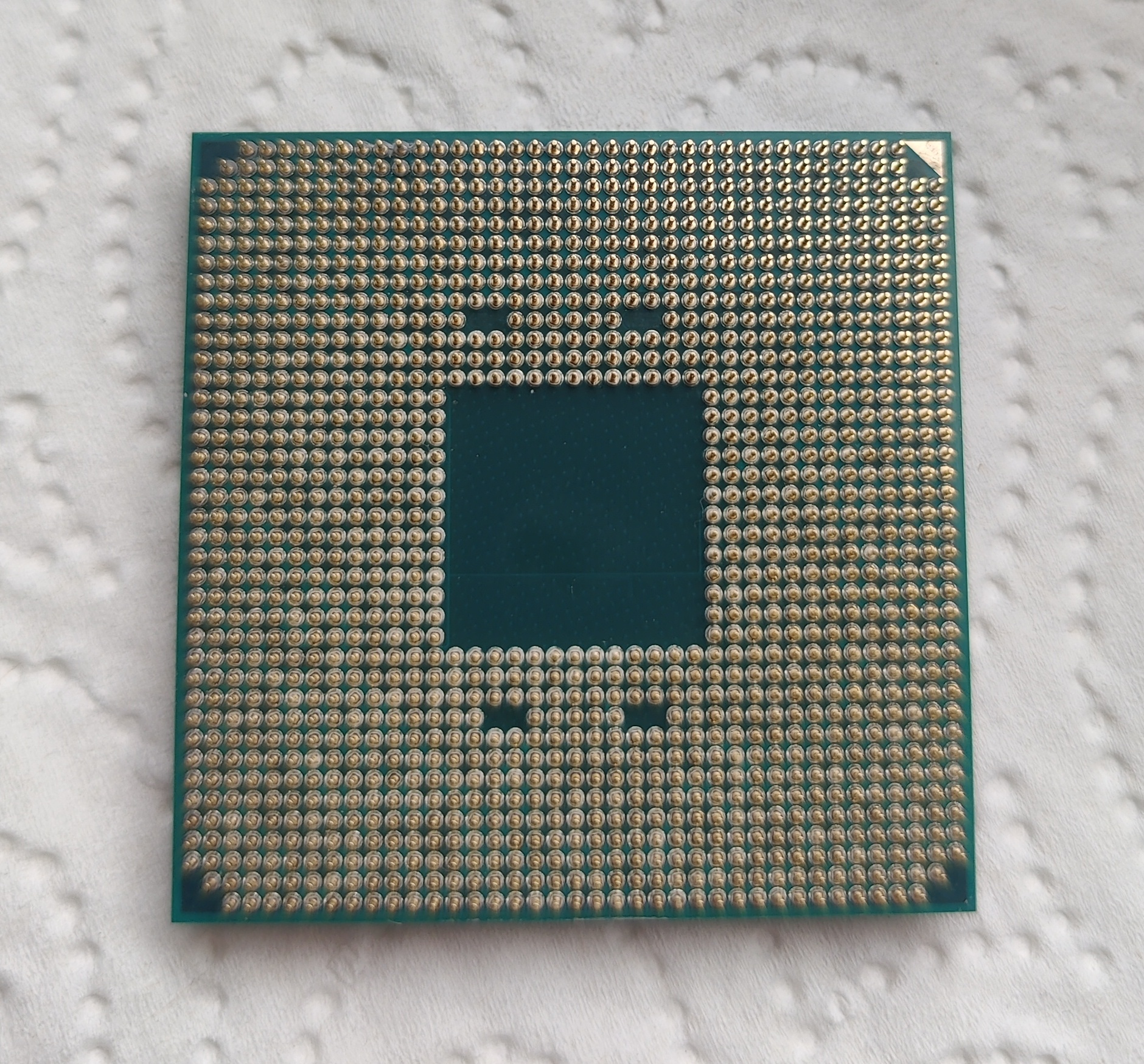

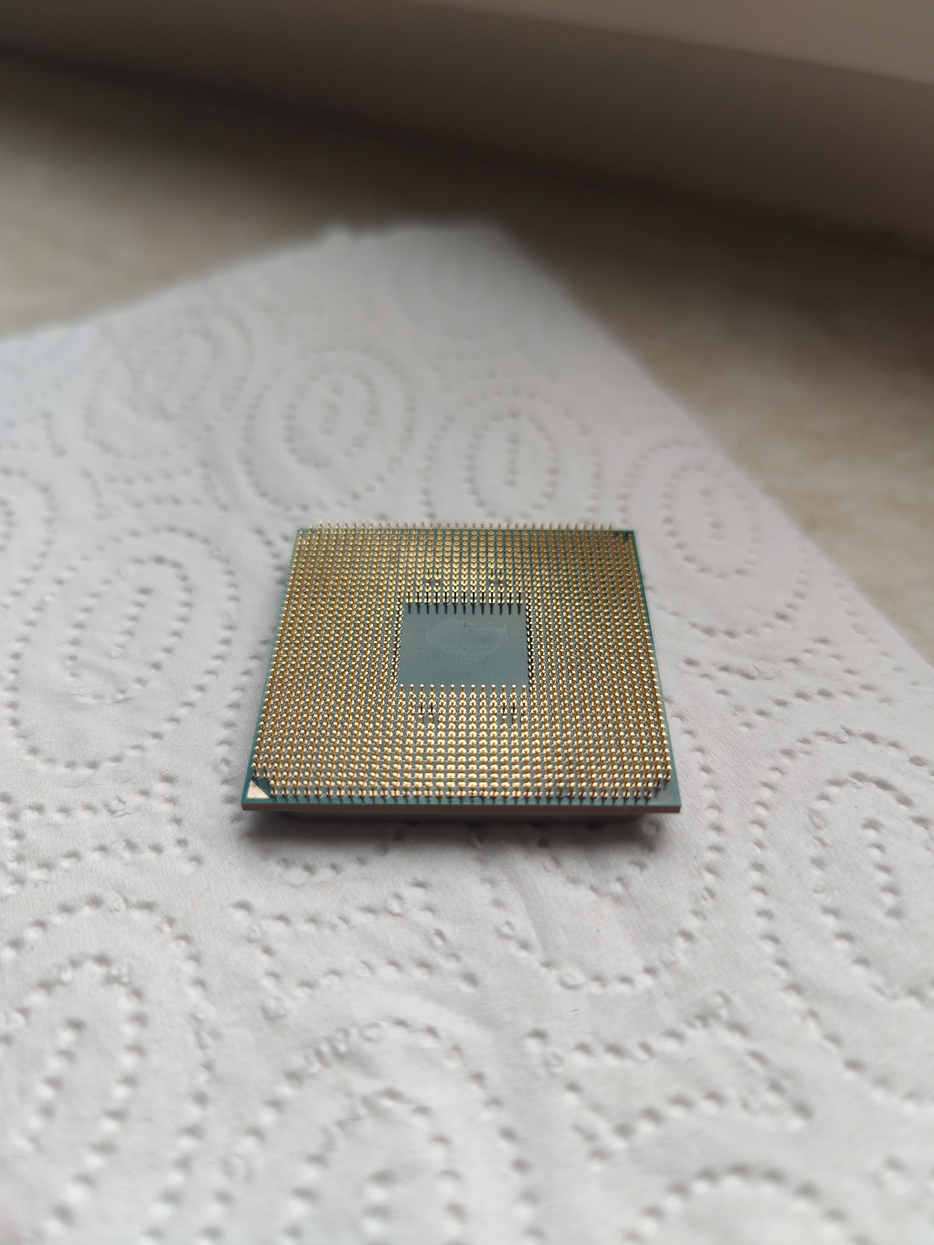

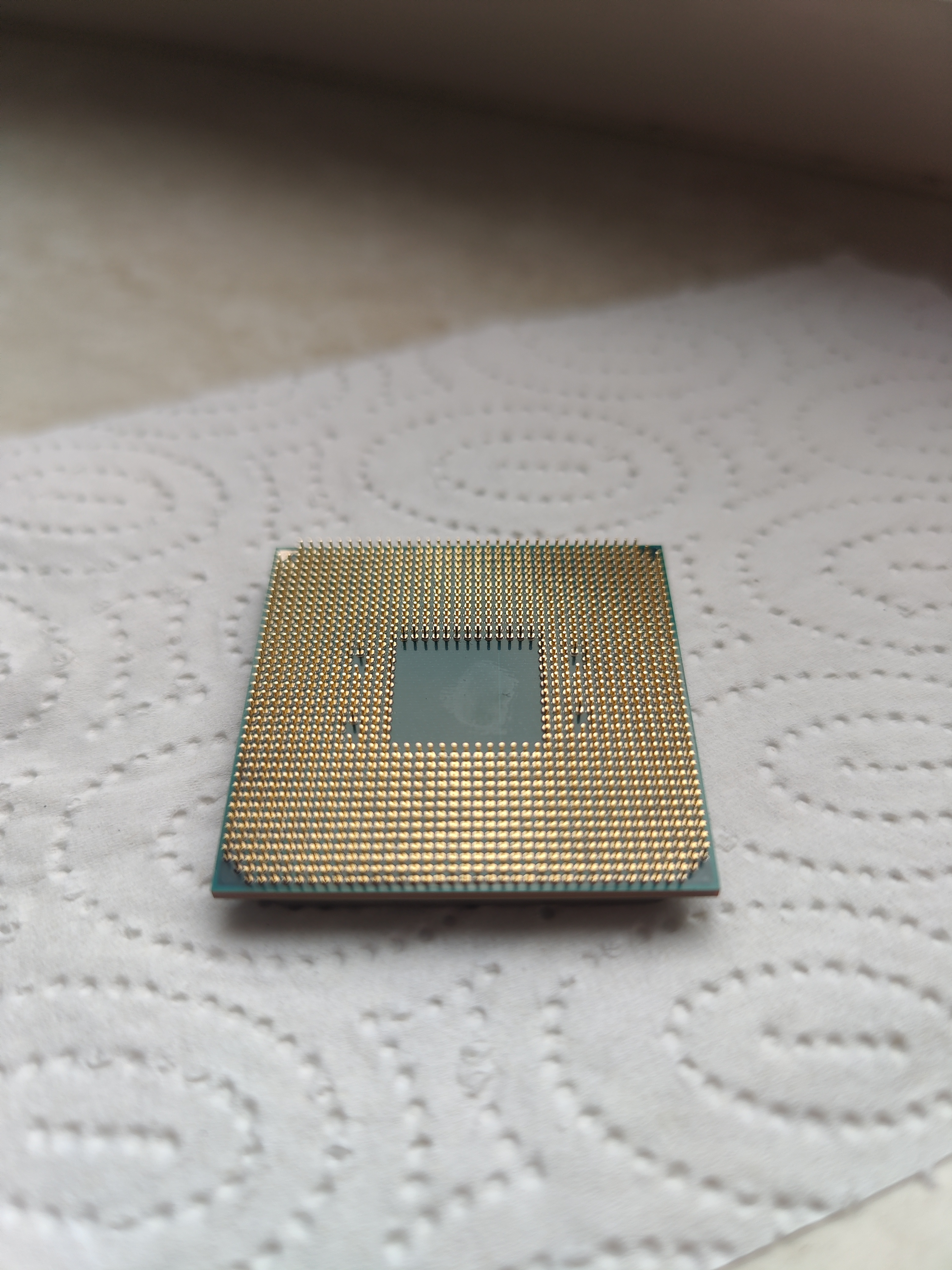

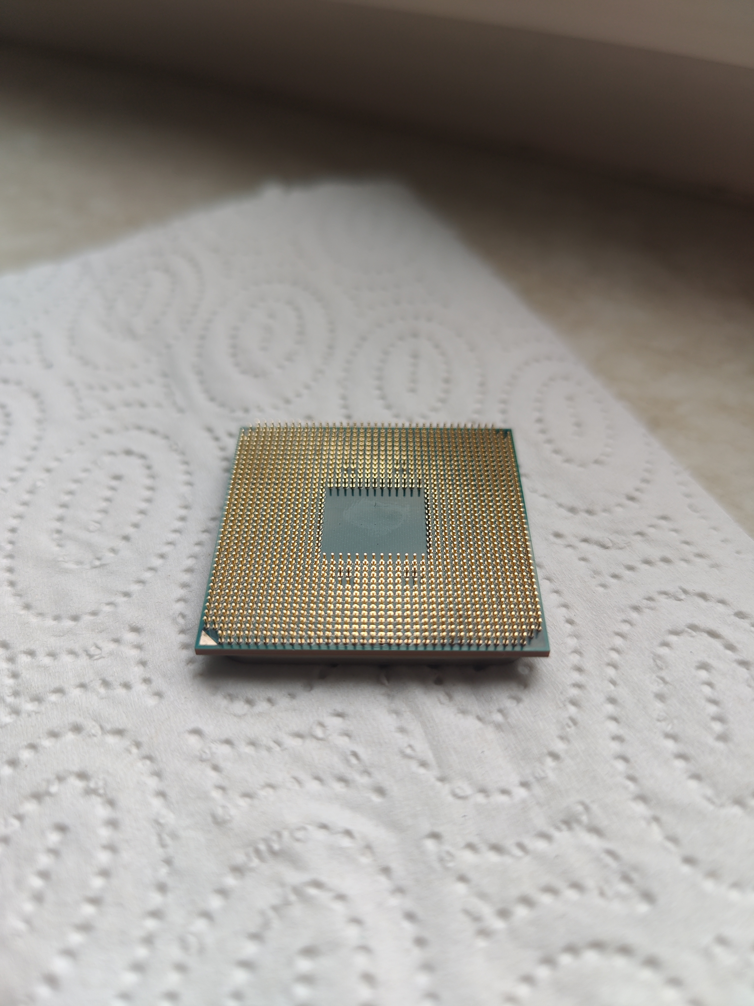

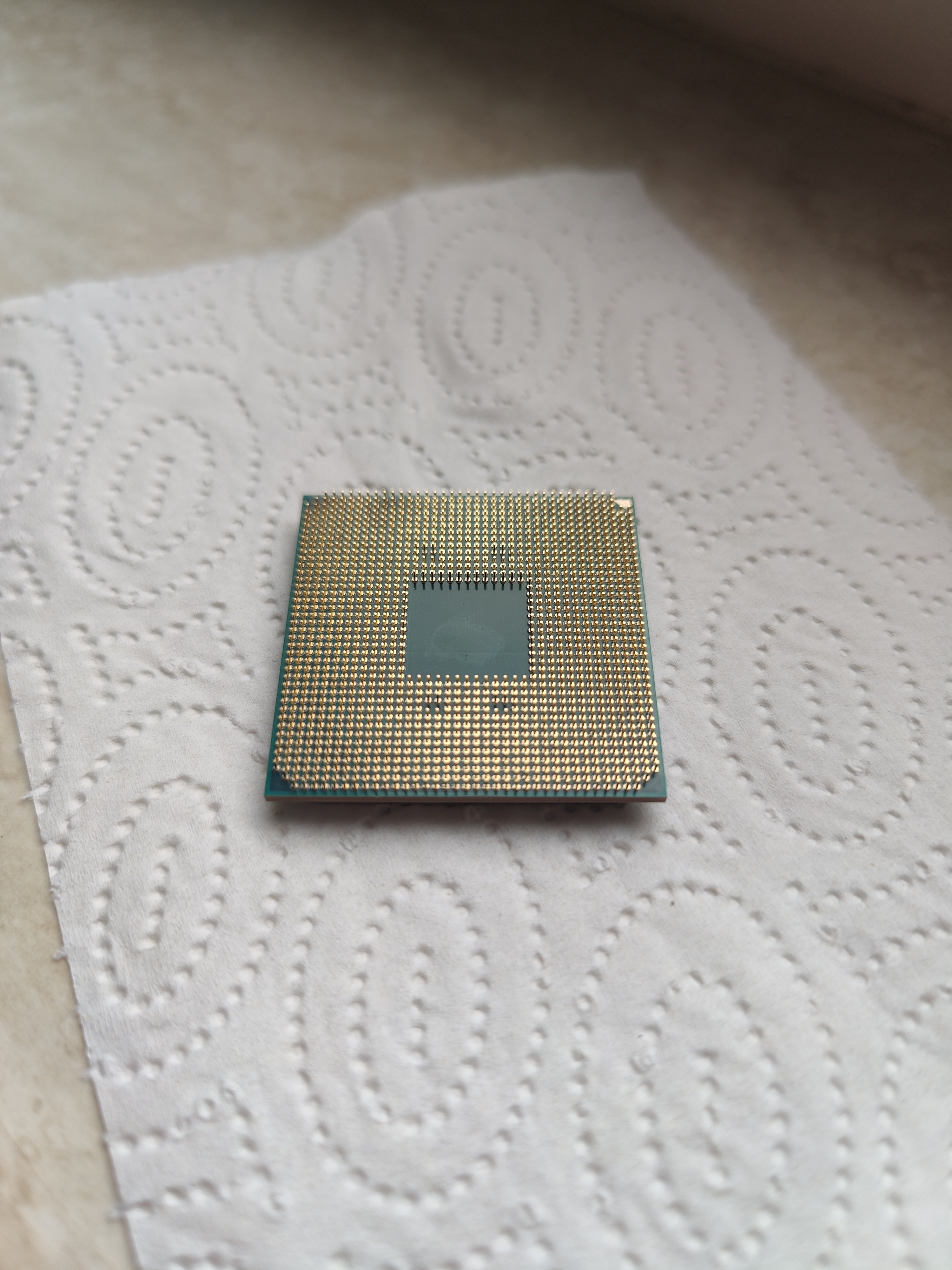

CPU Pins alle in Ordnung ? Gerne mal Fotos hochauflösend!, gut belichtet, nicht verwackelt, von mehreren Seiten der Pins, hier hochladen.
Robust ja, aber da gabs schon einige Spezialisten die auch da so einiges hinbekommen haben. Also soweit Robust, aber auch das hat seine Grenzen.

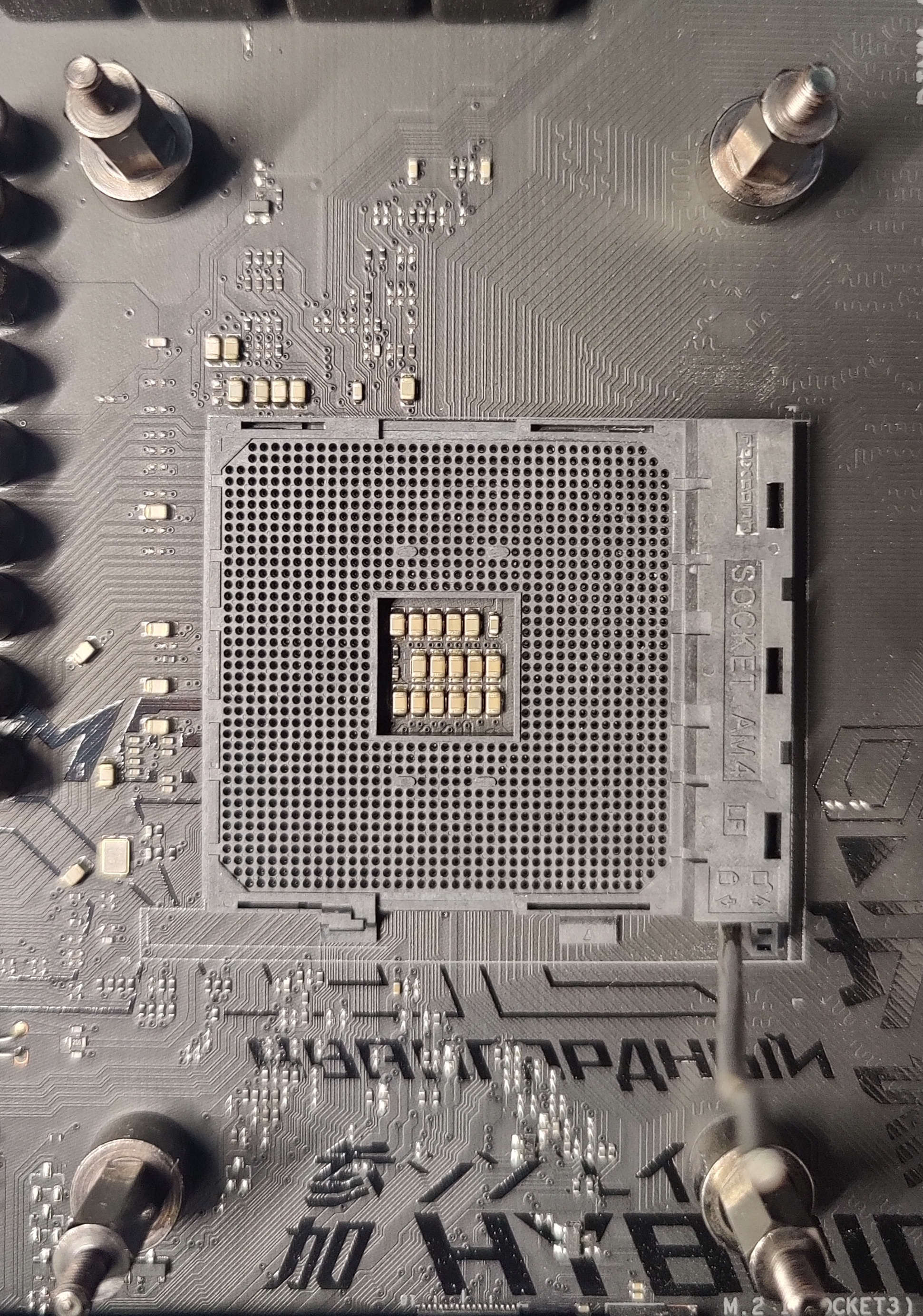

Pins eigentlich alle i.O., aber werde die Tage mal ein paar Fotos nachreichen. Lässt sich optisch am Sockel in Richtung defekt irgendwas erkennen?

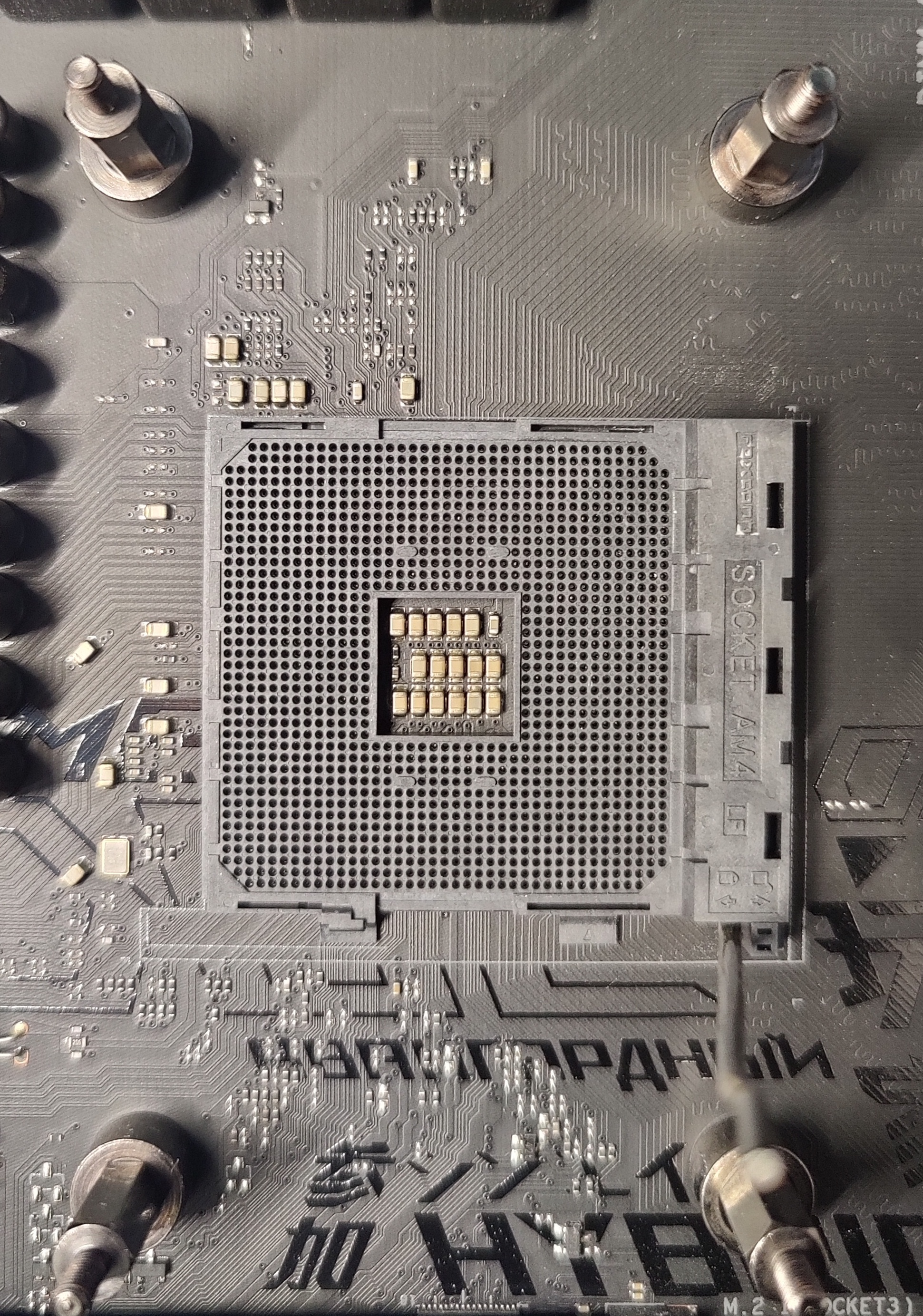

Sockel ist ja Äußerlich nur aus Plastik, das würde man erkennen, drinnen mit den Fassungen für die Pins da wirds schwerer. Aber dann wäre eh das Mobo zu retournieren. Erstmal CPU Bilder.
Habe mal ein paar Fotos angehängt. Vielleicht erkennt ja jemand was.

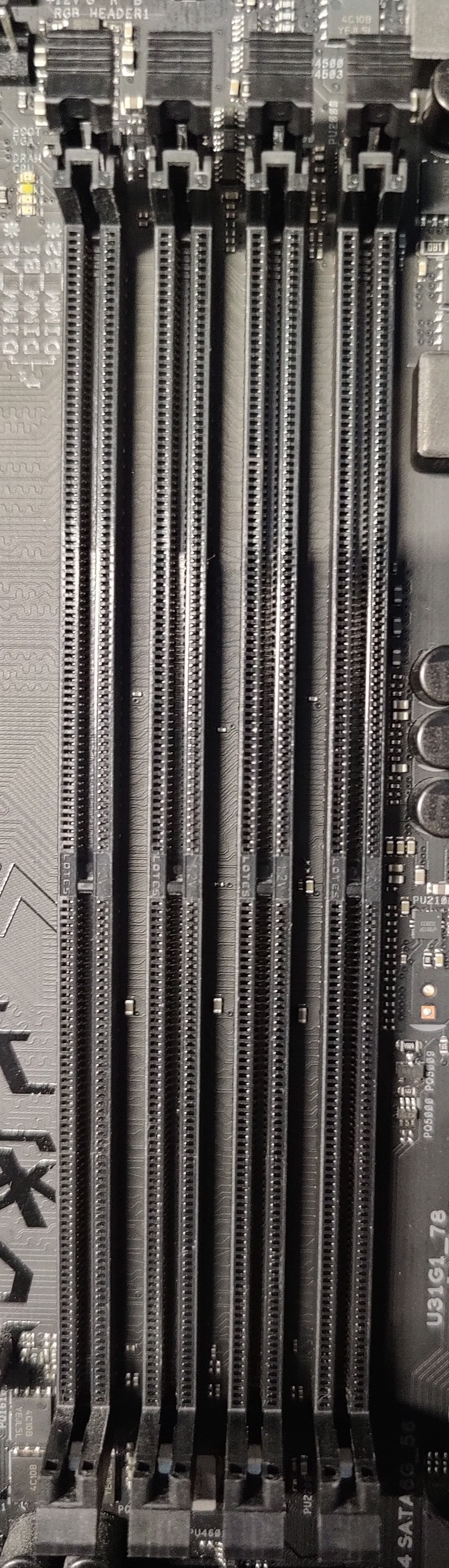

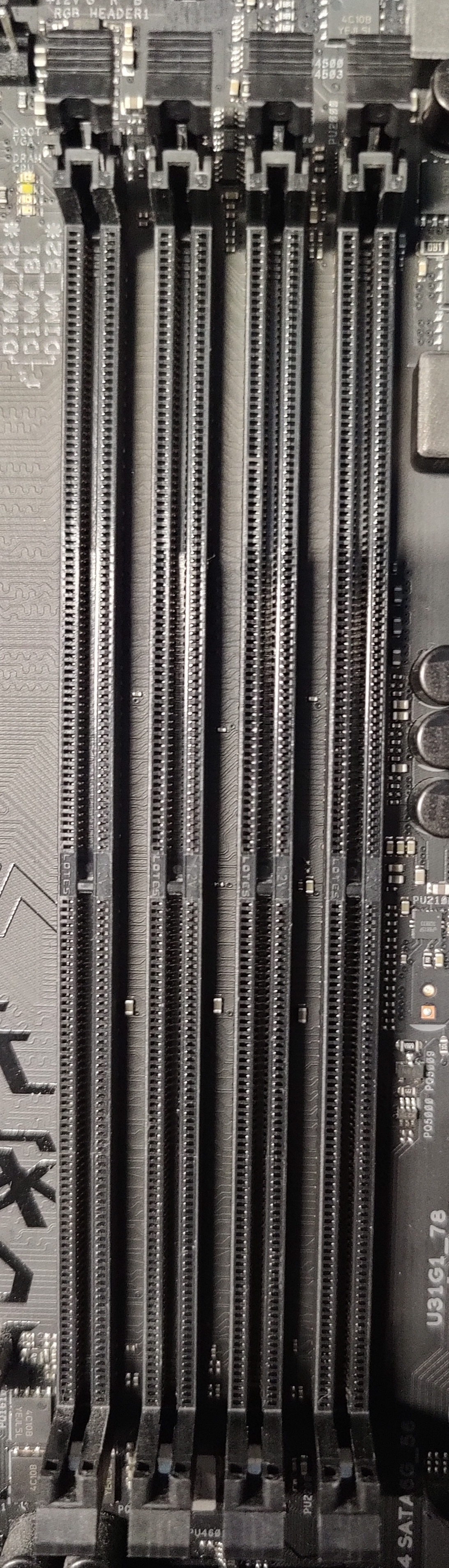

Na ja, mehr als Mutmaßen kann man da eh nicht. WLP scheint schon mal nicht im Sockel zu sein, CPU sieht gut aus. Wenn der CPU Sockel was hat, sieht man es so nicht. Da müsste schon eine massive Beschädigung vorliegen. Lediglich beim B2 Slot meine ich ganz unten was zu sehen.
Ich würde dir einfach mal zu Brennspiritus und einer Zahnbürste raten und damit mal die RAM-Slots reinigen.
Schau dir auch mal die Speicherkontakte selber an. Da kannst du etwas Küchenrolle mit Brennspiritus tränken und vorsichtig drüber wischen.
Trocknen lassen und wieder probieren.
Es sind zumindest diese dummen RAM Slots wo nur eine Seite mit Hebelwirkung funktioniert.
Finde ich nicht optimal und hatte mir gleich gedacht, dass so etwas nicht langlebig sein kann.
Gerade probiert. Auch keine Wirkung leider.
Einzeln im 4. Slot funktionieren beide RAM Riegel auch ? Ist bestimmt nur ein Kontaktproblem.
Einzeln funktionieren die RAM Riegel jeweils auch NICHT in Slot 3 und Slot 4. Der zweite Channel ist komplett tot.
