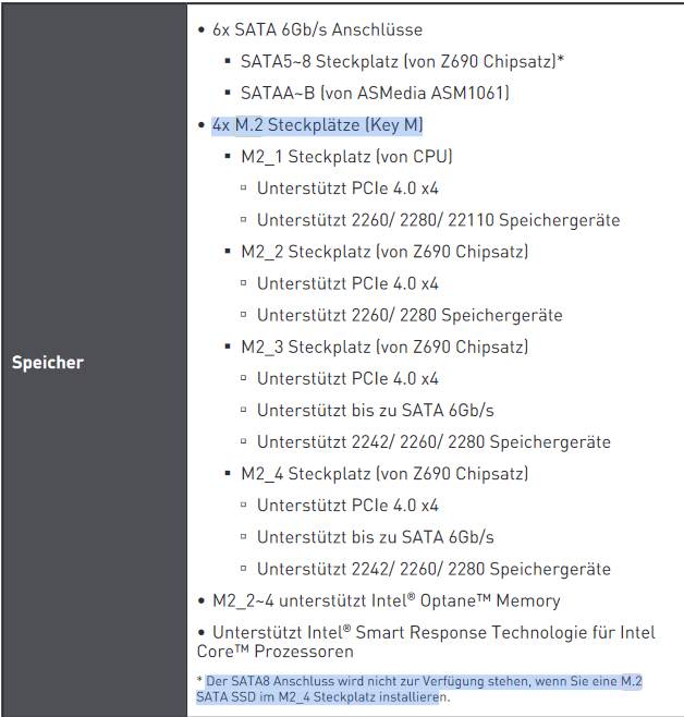

Servus zusammen, kurz vorab:
Mein Mainboard: https://de.msi.com/Motherboard/MPG-Z690-EDGE-WIFI-DDR4/Overview
SSD: Kingston KC3000 1TB: Neu gekauft, um als neue Primär SSD zu dienen
SSD: Samsung 970 Evo Plus 1TB: Alte Primär SSD, soll als sekundär dienen
Nun zu meiner Frage: Die Kingston kommt direkt unter die CPU, weil ja als Primär gedacht, wo die Samsung vorher war.
die Frage ist, auf welchen Steckplatz kommt die Samsung, ohne die GPU zu limitieren, und möglichst viel Potenzial nutzen zu können. bin mir da absolut nicht sicher. vielen dank schon mal vorab!
Einschränkungen siehe Handbuch
[Quelle: MPG Z690 EDGE WIFI DDR4 Motherboard User Guide]

wie kommst du darauf dass hier irgendein M.2-slot "die GPU limitieren" würde? und wie wäre es damit nen blick in die specs bzw das handbuch zu werfen...?
M2_1 hängt an der CPU, M2_2, M2_3 und M2_4 am chipsatz. alle sind mit 4.0_x4 angebunden. ist also völlig egal welchen der drei unteren du nimmst.

die gpu wird nicht limitiert durch eine ssd.
Der einzige Grund sich gegen diesen Steckplatz zu entscheiden ist die mögliche Temperaturentwicklung
zwischen Prozessor und Grafikkarte!?
Daher habe ich mich für meine beiden M.2 SSDs für die unteren beiden entschieden.
Ein Blick in HWI zeigt das alles so funktioniert wie es soll.
