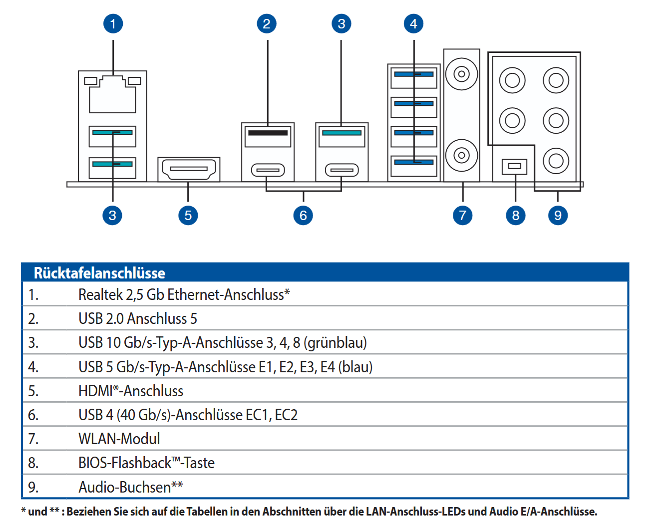

Ich wollte mir eigentlich Abendessen machen, stattdessen ärgere ich mich mit diesem Mist gerade rum!
Das Problem, diverse Geräte gehen an den USB-Steckplätzen Nr. 4 nicht mehr, bei Nr. 2 und 3 hingegen gehen alle.
Lautstärkeregelung ging vom Headset nicht mehr, steckt an Nr. 4, egal welcher von denen. Auf Verdacht habe ich Soundtreiber neuinstalliert über Asus-Driver-Hub und alles neu, was die Chipsatztreiber-Install-Exe anbietet. Soweit hilft das nicht.
Ich habe bisschen Geräte hin- und hergesteckt. Alle USB Nr. 4 nehmen Headset, Tastatur, Maus und USB-2.0-Stück nicht an. USB-3."0"-Stick geht noch. Geräte an Nr. 4 erscheinen halt nicht und das Bios meckert dann rum, dass es keine Tastatur findet.
Bei den Steckplätzen von 2 und 3 geht alles noch.
Jemand noch eine Idee?

Das ist also die Aufteilung von USB.
USBCPU:
2x USB 3.2 Gen2 (2x extern)
Chipsatz:
1x USB 3.2 Gen2x2 (1x intern (30W PD))
1x USB 3.2 Gen2 (1x extern)
2x USB 3.2 Gen1 (2x intern)
5x USB 2.0 (1x extern, 4x intern)
ASMedia ASM1074:
4x USB 3.2 Gen1 (4x extern)
ASMedia ASM4242:
2x USB4 (40 GBit/s)
Liest sich so, dass diese spackenden USB-Steckplätze von Nr. 4 also ASM1074 sind. Alles andere an CPU, Chipsatz geht also. Wenn ich das Handy anstecke, wird das auch erkannt, am ASM4242.
