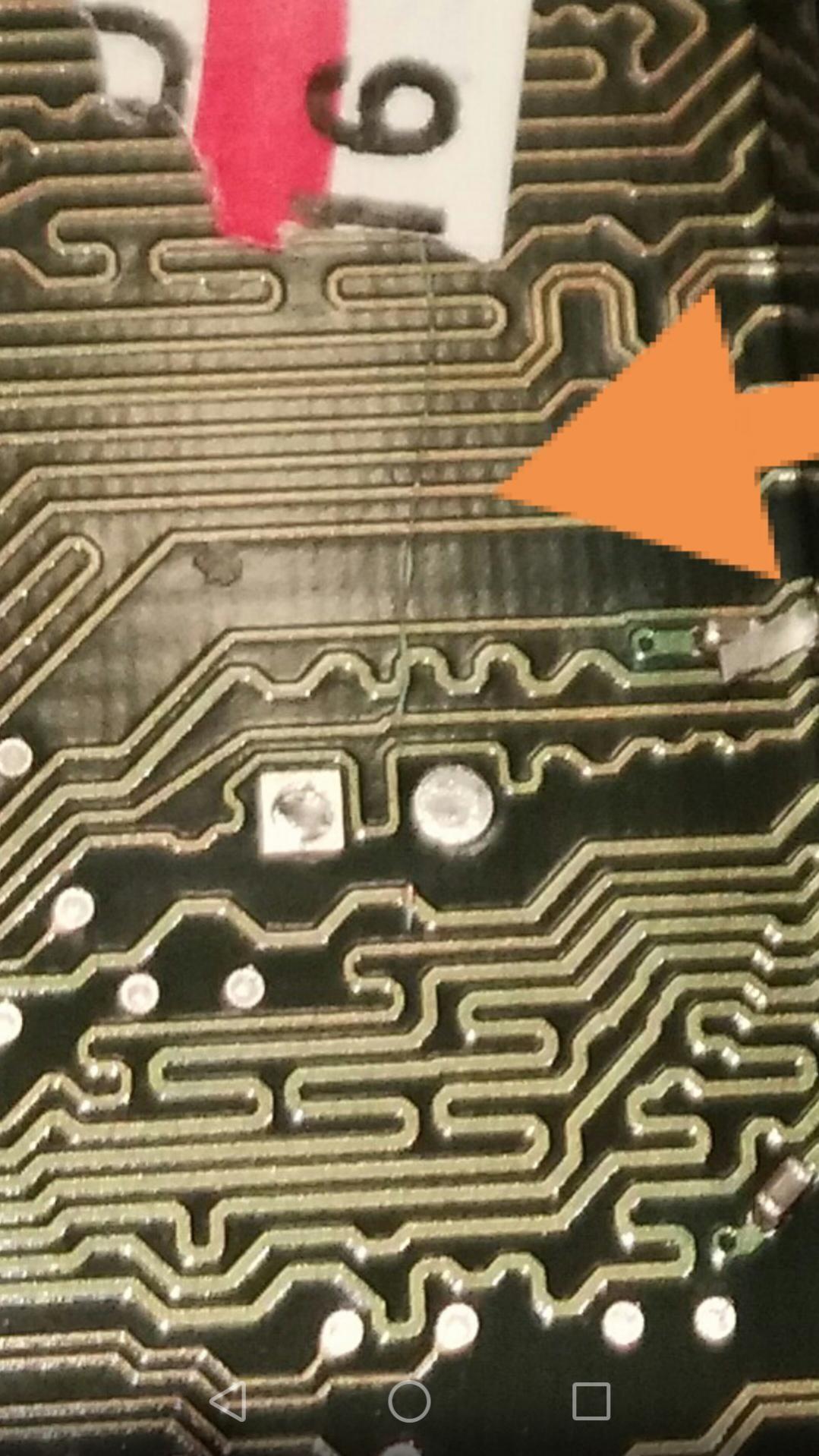

- beschädigte Kondensatoren konnte ich auf dem Mainboard nicht sehen, jedoch habe ich auf dem angeblich ,,nur einmal benutzten" Mainboard einen Kratzer gefunden (siehe Bild)

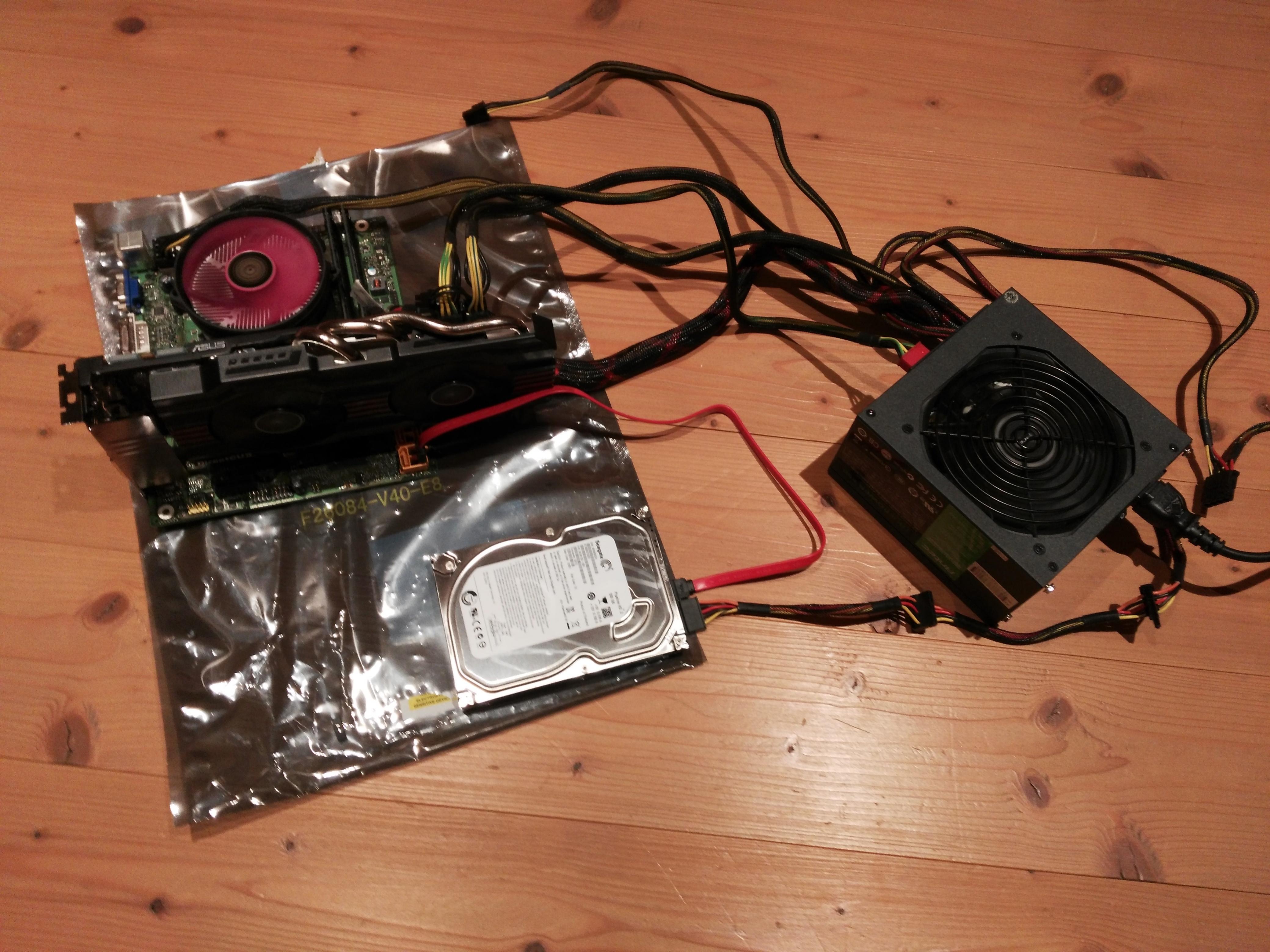

Sind die Abstandhalter vom Board zum Case alle richtig montiert? Ist sichergestellt das kein Abstandhalter einen kurzen verursacht?
Ggf klebst du tape auf die Schraubenlöcher vom Board um zu verhindern das irgendwo ungewollt Kontakt und ein kurzer entsteht.

Wie schon geschrieben ist das ganze aktuell nicht im Gehäuse verbaut. Liegt auf dem blanken Boden. Von daher ist ein Kurzschluss wohl ausgeschlossen.

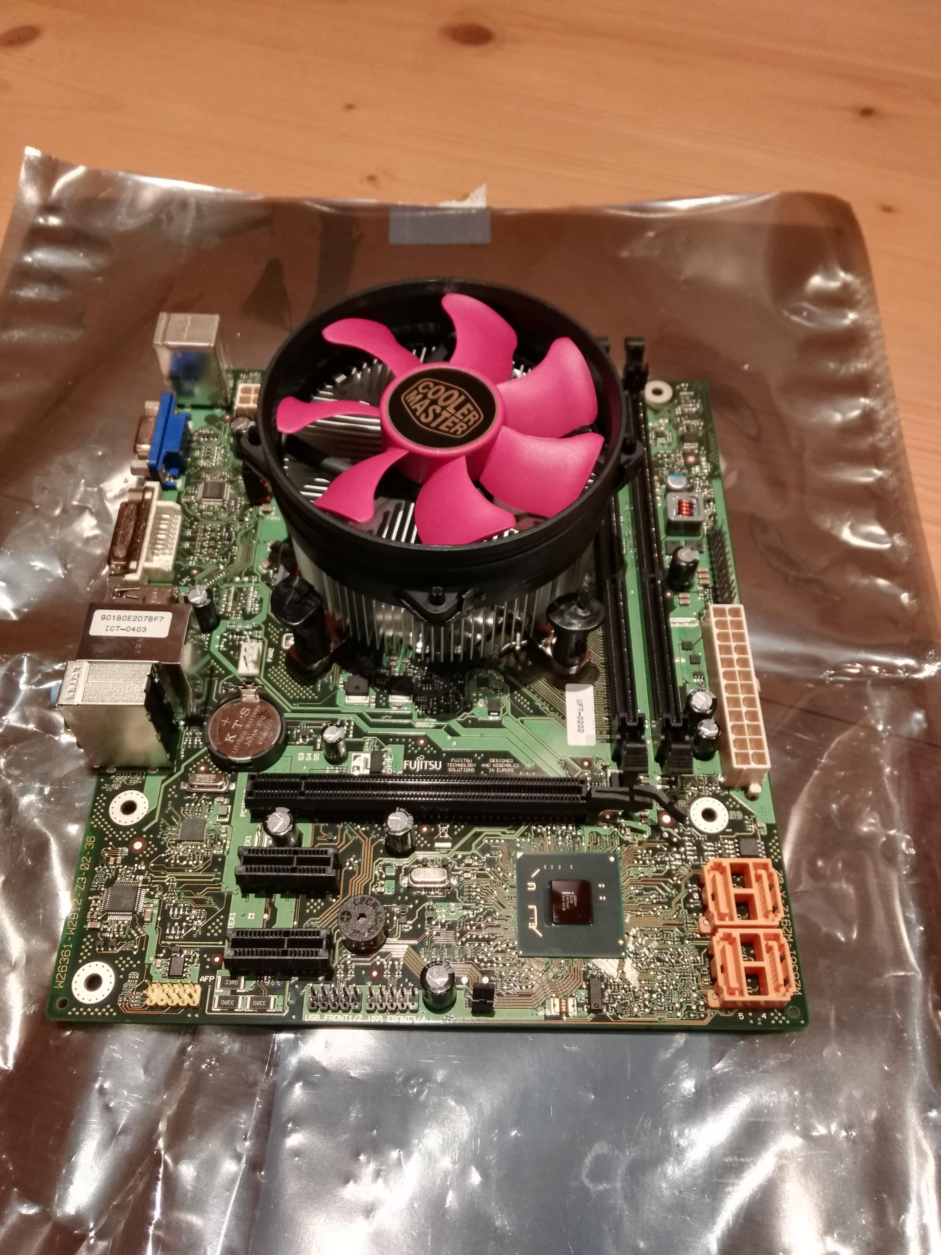

Ist dir eigentlich aufgefallen das auf deinem mainboard ein existenzieller kühler fehlt ... ich denke dieses Board ist hin ... der "Chipsatz" hat IMMER einen kühler und du hast keinen drauf. Was ein Indiez ist das es wenn es net kaputt war wahrscheinlich jetzt im Eimer spätestens sein könnte ...
Nicht jedes Mainboard hat einen Kühlkörper auf dem Chipsatz...einfach mal Fujistu D2990 googel. Da hat keins einen Kühlkörper.
https://www.google.de/search?q=fuji...7HVAhXDOxQKHZE1BsUQ_AUICygC&biw=2048&bih=1067
Mainboard wird überall ohne Chipsatzkühler gezeigt! Hier stand Mist!
Die Antitatik Folie ist keine geeignete Unterlage für elektrische Bauteile, weil diese elektrisch leitend ist . Schonmal ohne die Folie probiert ?
Die Bohrlöcher diagonal sprechen für eine Montage eines Kühlkörper. Nun ja ich kenne KEINS welches "offen" ohne kühlkörper liegt. Sollte es tatsächlich so sein, wäre die Frage warum ? Sinn? Und vor allem für einen Cent Artikel der weg gelassen wird aber große Wirkung hat
Unglaublich wie viele Leute irrtümlich behaupten, dass die Antistatikfolie außen leitend ist. Schon mal ein stinknormales Messgerät in die Hand genommen? Schon mal damit eine Widerstandsmessung gemacht?
Selbst mit meinem Fluke 1664 mit 500V DC Messspannung (was wohl kein normales Baumarktmessgerät kann) überschreitet bei 2cm Abstand zwischen den Messspitzen der Widerstand den max. Wert von 500MOhm. Das macht bei max. 12V einen unglaubliche Kurzschlussstrom von 24nV.
Kurz um...selbst mein Körper ist min. 500x leitfähiger als die Folie.
...und logischerweise auch ohne Folie probiert.
Schau dir die ganzen ultra Billig Mainboards in den alten Fertig PCs von Acer, Medion oder Fujitsu an. Die sind alle durchweg ohne Kühlkörper.
Bild 1, uff :freak:
Sieht aus als wäre da jemand mit dem Schraubenzieher/dreher abgerutscht und hat sauber die Leiterbahnen durchtrennt. Das dürfte es gewesen sein.
Lacht einen im Schnitt noch das Kupfer an oder sind die Leiterbahnen tatsächlich komplett durch?
Selbst bei einem einfachen 4Layer Board geht der Schraubenzieher nicht so einfach durch das Metall :D
ich kann mir nicht vorstellen, dass der chip, so wie auf bild 2 zu sehen ist, ohne kühlkörper verbaut wurde.
@chris12
das war auch mein gedanke, aber es scheint tatsächlich so in den markt gegen zu sein.
was wieder mal beweist, OEM oft nur pfusch drin
Da ist Einer mit seinem Werkzeug irgendwo abgerutscht, leider.
Liebe Grüße
vred
Wurde mir als "nur einmal zum Testen eingebaut" und "voll funktionstüchtig" verkauft. Der Verkäufer behauptet natürlich, der Kratzer ist nicht von ihm und falls doch, dann hätte das MB auch so funktioniert.
