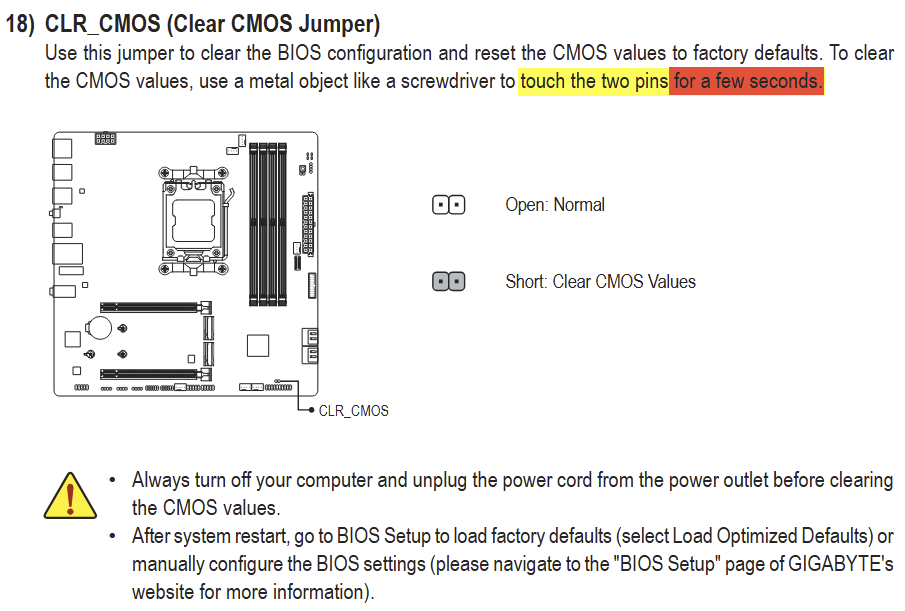

CMOS Rest mit den zwei Pins und einem Schraubenzieher auch schon 3x gemacht, bringt leider alles nichts.

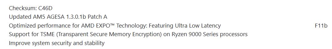

Im GCC war ein BIOS Update auf F11b, seit dem funktioniert nichts mehr

Immer diese Urban-legend von wegen Batterie ausbauen und und und...... Einfach BIOS-Reset nach Handbuch durchführen..
Und ja, BIOS-Updates sind sinnvoll! zB führt das F11B für das genannte Board Verbesserungen beim EXPO und TSME ein... (auch wenn TSME für den TE mit dem 7700 nicht von Belang ist)
