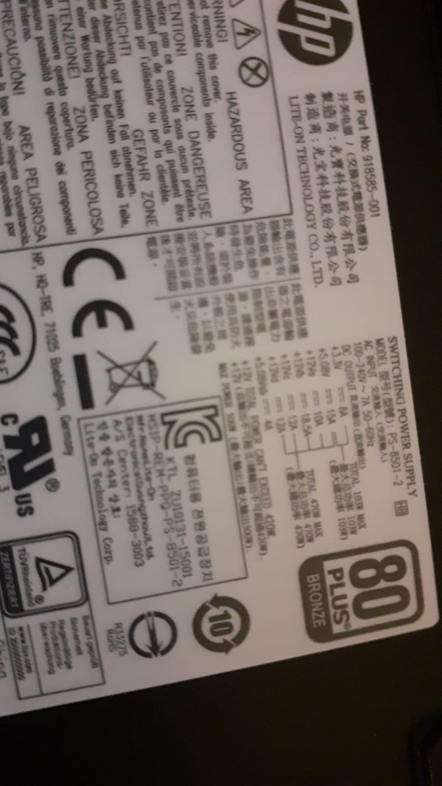

und was soll die kiste können? wie schnell ist der RAM? hält sich das NT bei den steckern an den ATX-standard? von wann ist das?

@Deathangel008
Der RAM den ich da hab ist DDR4-3000.
Der PC soll CPU lastige spiele (z.B. Arma 3) aushalten können und ich hab keine Ahnung ob die stecker den ATX-Standart hält

hat das NT nen 20/24pin-stecker? nochmal: von wann ist das teil?

@Deathangel008
von wann das Netzteil ist weiß ich nicht ganz genau habe des von einem Freund geschenkt bekommen sollte aber so ca. 2 Jahre.
Bei den steckern hab ich auch nicht so ahnung aber der Größte längeliche stecker hat 24 Pins
