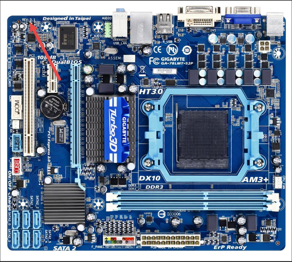

Hast du dir mal das Mainboard auf der Gigabyte-Seite genau angeschaut.
Da sieht man wo die Rev. aufgedruckt ist.
Also unter dem rosa Teil.
Die Revisionnummer sollte iwo neben dem auf dem Board gedruckten namen stehen!Oder auch nicht!.-) Aber die Boards sind ja schon durch die verbauten Kühlelemente zu unterscheiden! zumindest 3.1 und 4.0 und durch die anordnung einzelner Bauteile im bereich des Prozessoren zb.

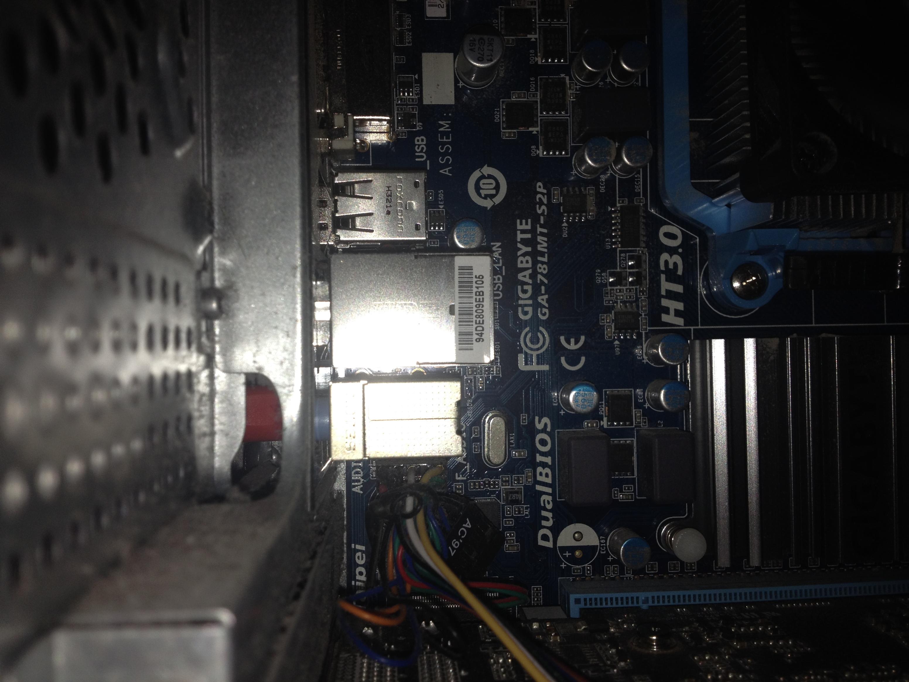

Was soll das Bild bringen? Steht da irgendwas auf dem Stück Board drauf, außer die Anschluss-Namen? ;)
Edit: Ignorieren, man bin ich spät dran mit antworten =)
