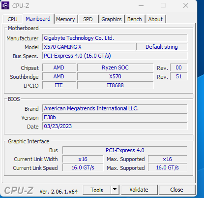

mach mal screenshots von CPU-Z.

Also Q77. Zum Hersteller steht wohl nichts drin. Was steht auf dem SCREENSHOT, der noch fehlt?
