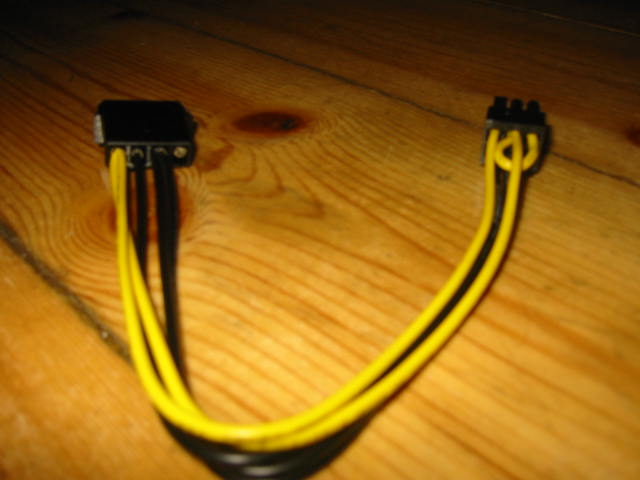

Das einzige was mich wundert, ist der Adapter für den Grafikkarten Anschluss. Wenn ich den Adapter mit dem Stromkabel verbinde, sehe ich , dass das rote Kabel ins "Leere" läuft, d.h. auf der Gegenseite des Adapters kommt kein Kabel heraus (1).
Ich habe mal schnell mit paint eine Grafik zusammengeschmiert,für den Fall, dass ich mich undeutlich ausgedrückt hab.

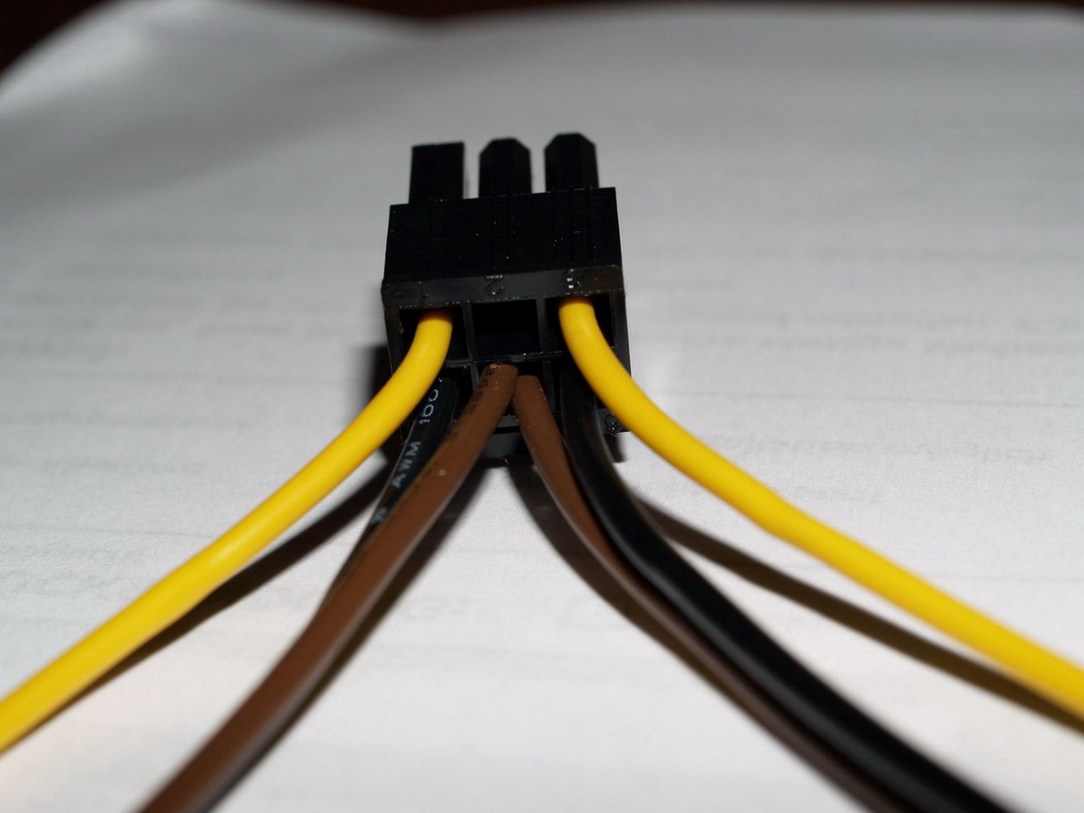

So, hab mir auch noch mal den Adapter angeschaut der meiner Grafikkarte beilag.
Glaub mit deinem stimmt was nicht, diese überbrückung, unten links, beim 6-Pin Stecker irritiert mich.
Hab mal nen Foto von meinem gemacht, wie der aussieht.

Da ist irgendwie sone komische Brücke drinne.

Jo, mit dem Kabel seh ich, hab ich in meinem vorherigen Post schon kommentiert.
