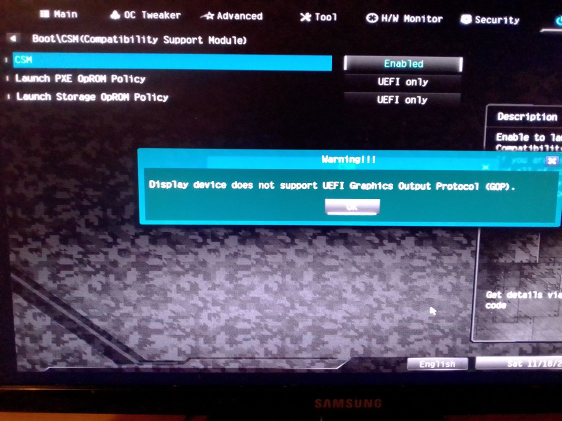

Die alte HD 6950 braucht CSM (Bios Legacy), das muss also im BIOS aktiviert sein für die Karte.
Die RX 480 wiederum nicht. Sollte zwar auch funktionieren mit CSM, hat aber ein VBios mit
UEFI Support und mag lieber ohne CSM und mit Fastboot UEFI-GOP (Graphics Output Protocol).
Aktuell läuft der pc mit der 6950. Habe da nichts im bios verändert. Vielleicht hat er das irgendwann automatisch gemacht. Achja, Bios-reset (Batterie raus, warten + stromknopf drücken ohne strom) habe ich auch gemacht.

Hab dir schon dreimal gesagt, deaktiviere mal CSM und aktiviere den (Ultra)Fastboot
für die RX 470, sodass der UEFI-GOP Treiber geladen wird.
Du wirst aber ohne CSM dann nicht mehr mit der HD 6950 booten können,
die wird dann nicht erkannt und du musst ein BIOS-Reset (ClearCmos) machen dann.

Also, das CSM oder quickboot geht leider nicht.
edit: Bios schaue ich mal welche version ich habe.
Tja, weil die HD 6950 verbaut ist.

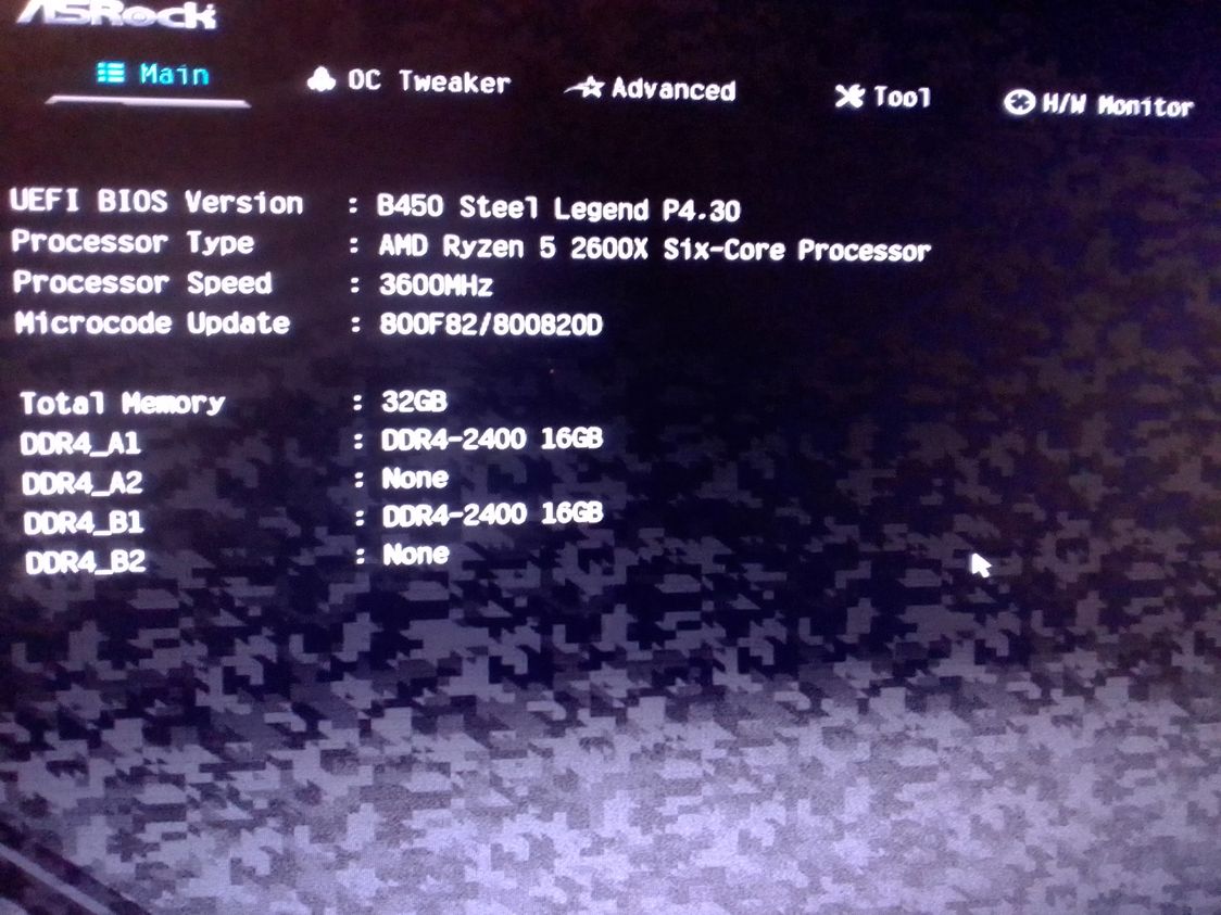

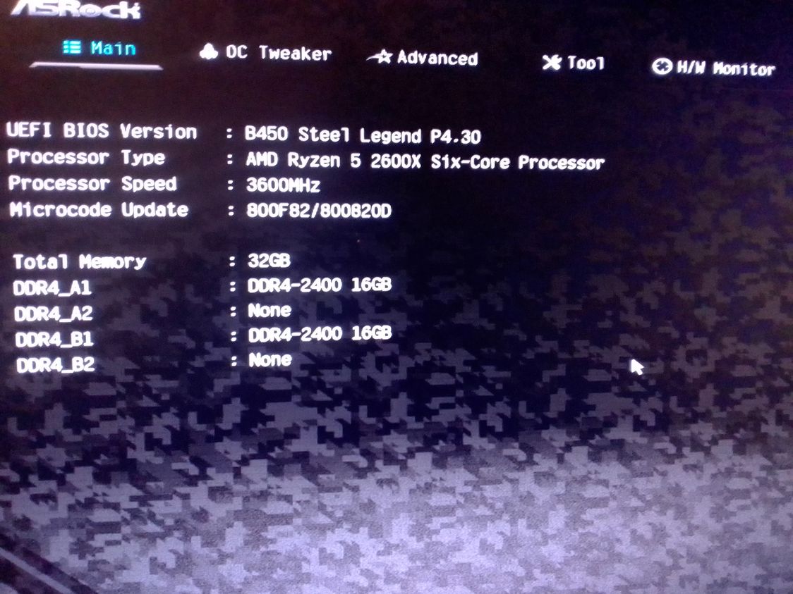

Welche BIOS Version hat das Mainboard?
Wenn neuer als "Version 2.63B" downgrade dein BIOS auf "Version 2.60"
Es ist die version 4.30.
edit: so, ich downgrade mal auf die version 2.60. Dauert mit umbau der Graka etwas.
Dann los, flash zurück auf "Version 2.60".
Es steht doch auch bei den BIOS Versionen in gelber Schrift als Hinweis dabei:
*ASRock do NOT recommend updating this BIOS if you are going to use Pinnacle, Raven or Summit Ridge CPU on your system.
Du hast eine Pinnacle Ridge CPU.
Und deine BIOS Version hat nochmals Optimierungen für die neusten RTX 4000 Series GPUs
und ansonsten nur Optimierungen für AMD 5000er Serie CPUs.
Mach das BIOS downdate auf Verions 2.60.

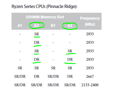

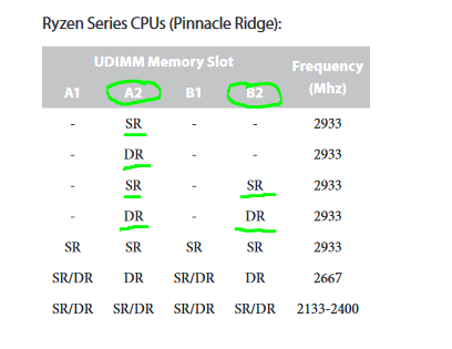

Dein RAM steckt auch nicht wie empfohlen,
der sollte in Slot "A2 und "B2"
Alles klar?
Bis später. Viel Erfolg.
Ok, Ram habe ich wohl falsch gesteckt. Ändere ich noch (wenn ich wohl zeitnahe das nächste mal den PC aufschraube. Da muss ich den Lüfter abbauen d.h. gleich neue Wärmeleitpaste dazu).
