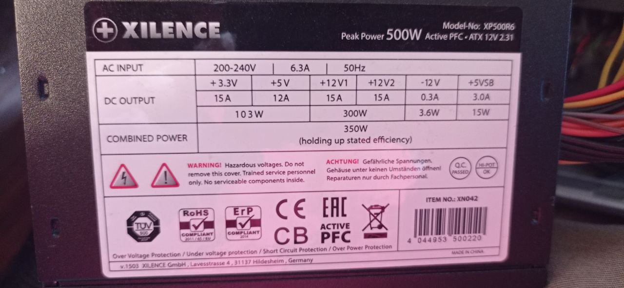

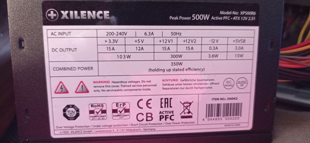

Ich habe jetzt mal ein Foto von meinem Netzteil gemacht.
Ich habe aber auch ein Wattmeter an der Steckerleiste und das steigt selbst wenn er sich aufhängt nie über 70Watt. Deswegen bin ich davon ausgegangen, dass da eigentlich noch gut Luft nach oben wäre.

Joah, Xilence is halt nix dolles, aber ok. Hört sich nicht unbedingt so an, als wenn das daran liegen würde - denn:
SchamaneKerl schrieb:
weil auch meine alte GTX 660, die immer funktioniert hat, macht genau die gleichen Probleme.
Also Mainboard oder Netzteil kann es natürlich auch noch sein, denn wenn die Stromversorgung irgendwie nicht stabil ist, ist es egal, ob da nur 70 Watt gezogen werden.
Reaktionen: SaschaHa

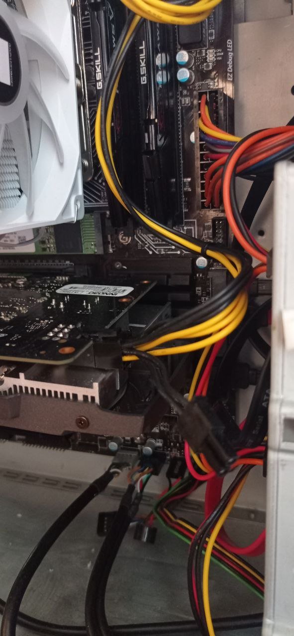

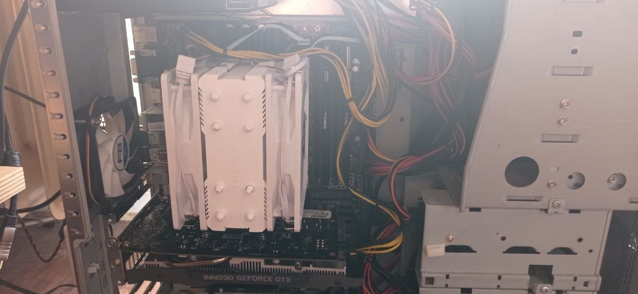

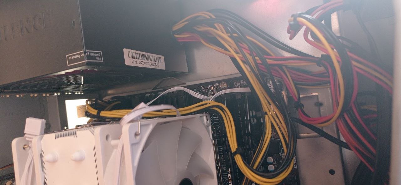

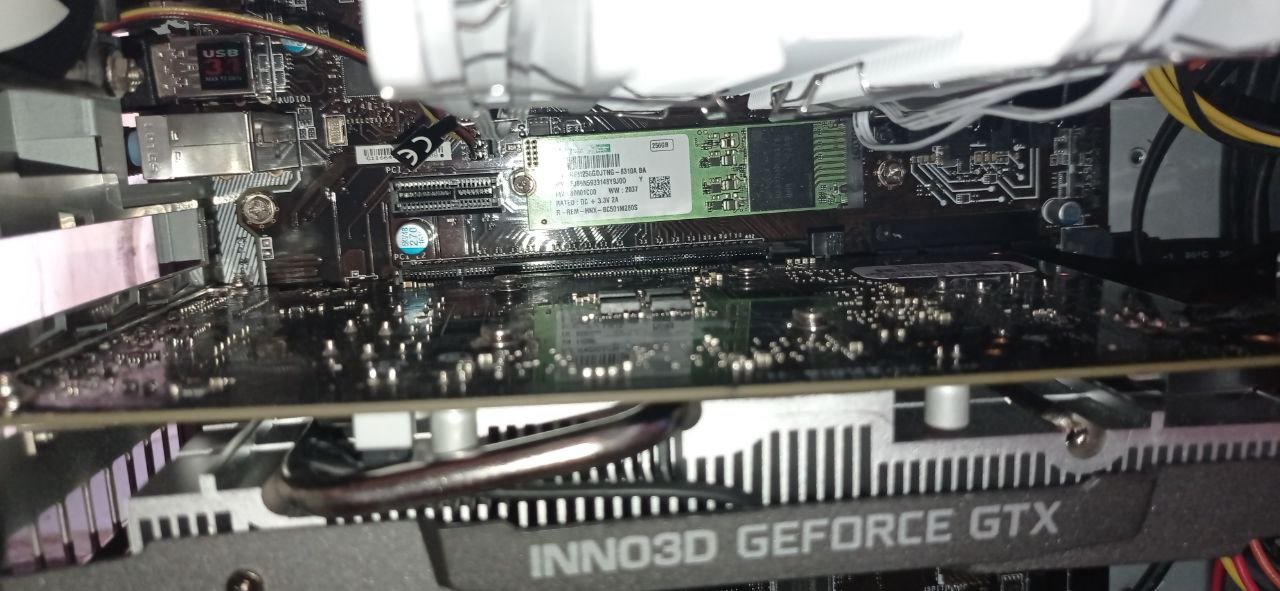

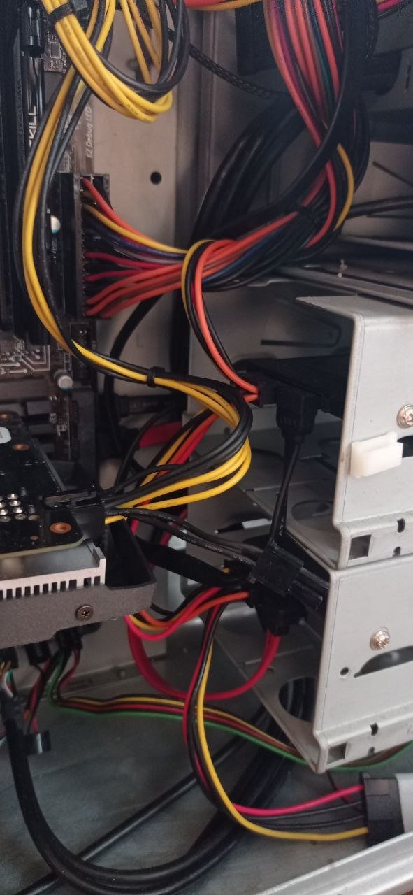

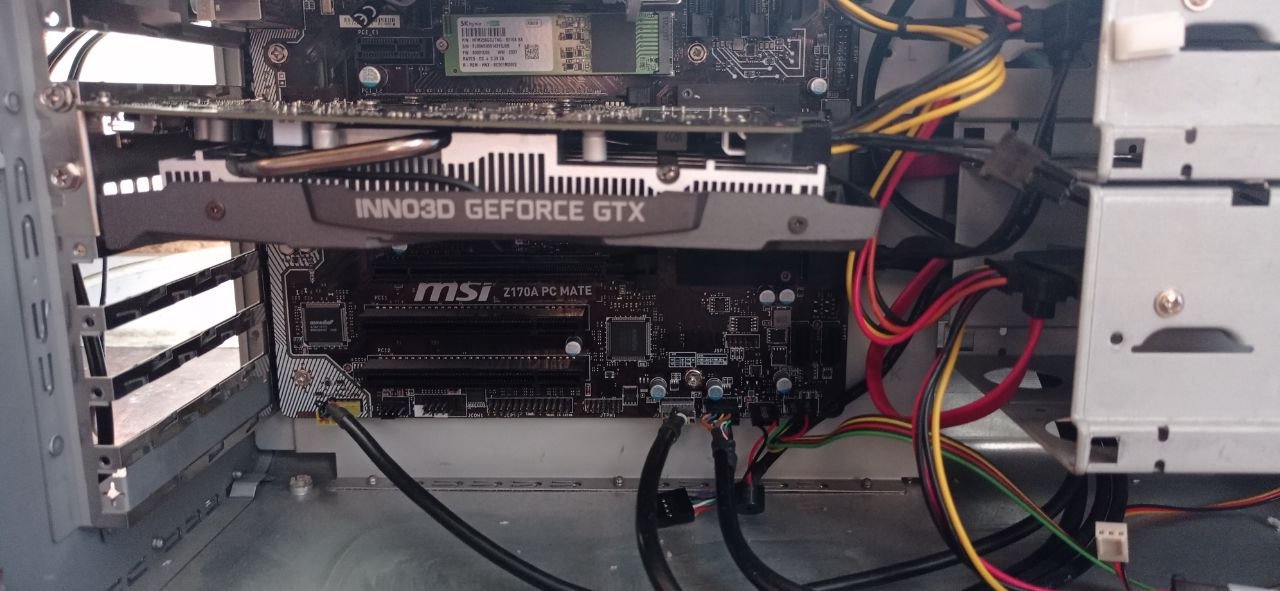

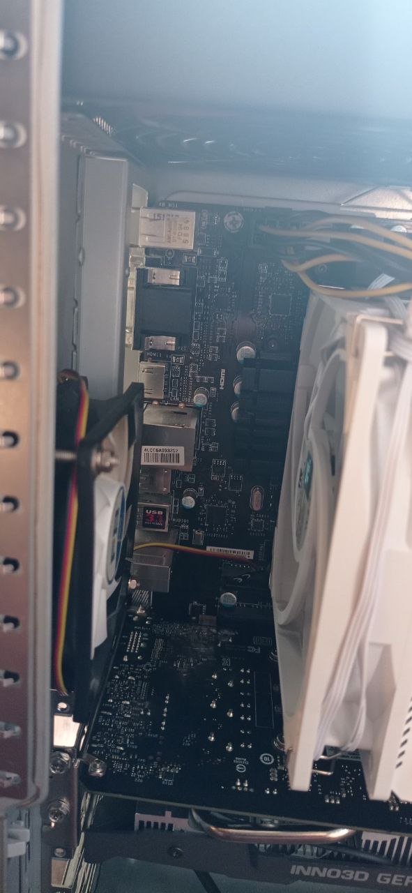

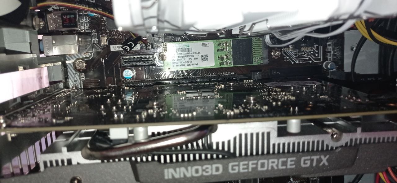

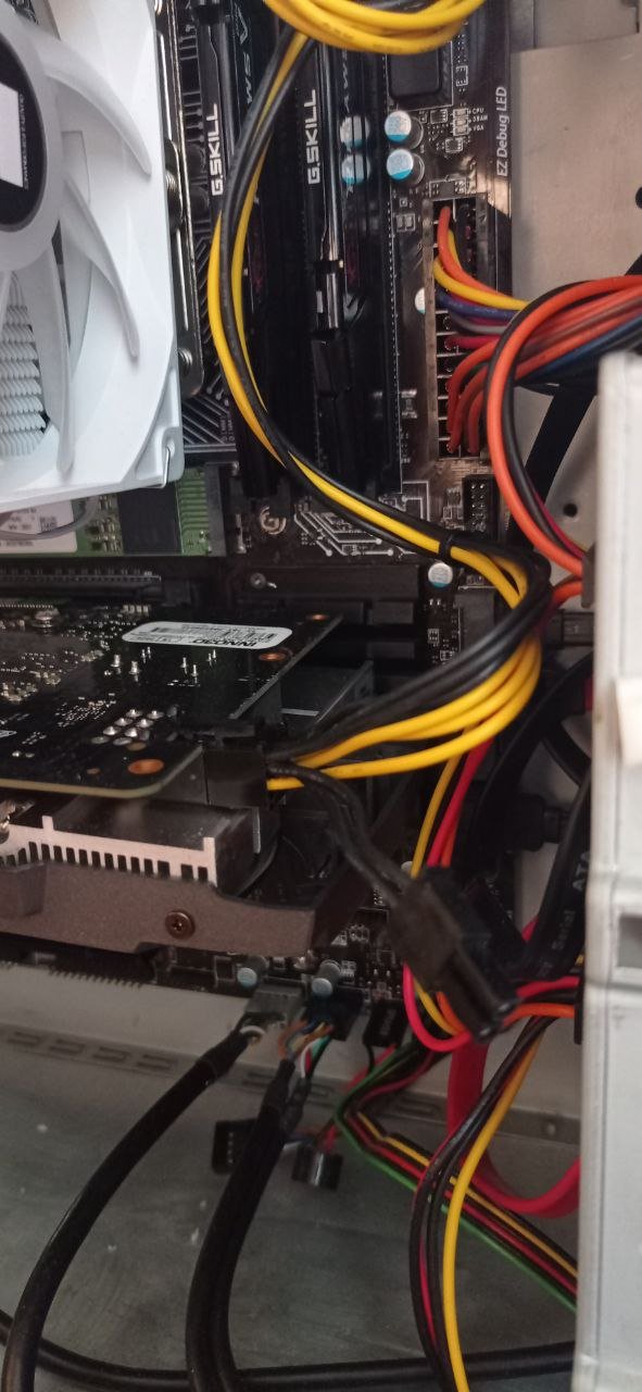

Kannst du zuzüglich zu den HWiNFO-Screenshots noch ein paar Fotos vom Innenleben deines PCs machen? Das könnte ggf. auch noch ganz aufschlussreich sein.

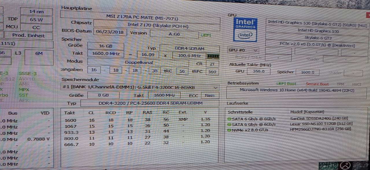

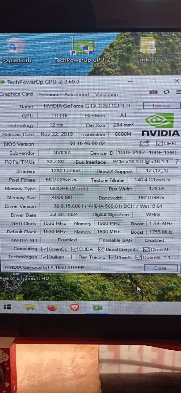

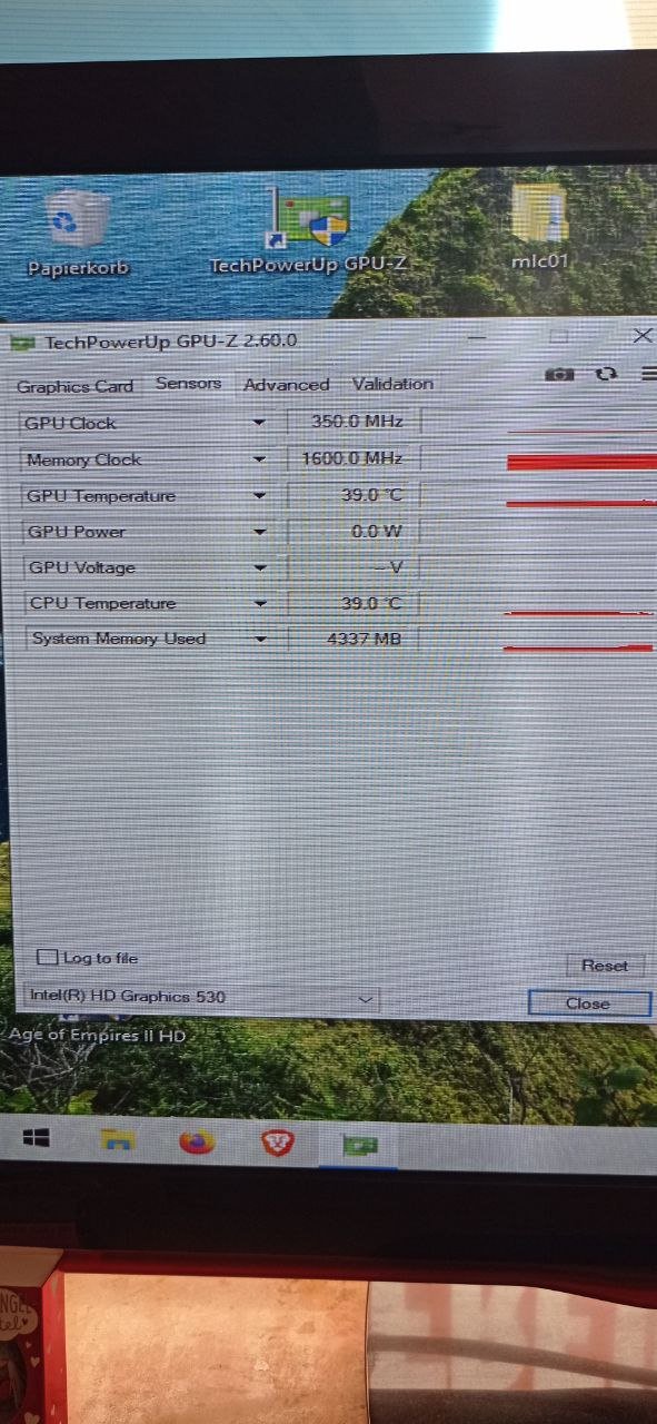

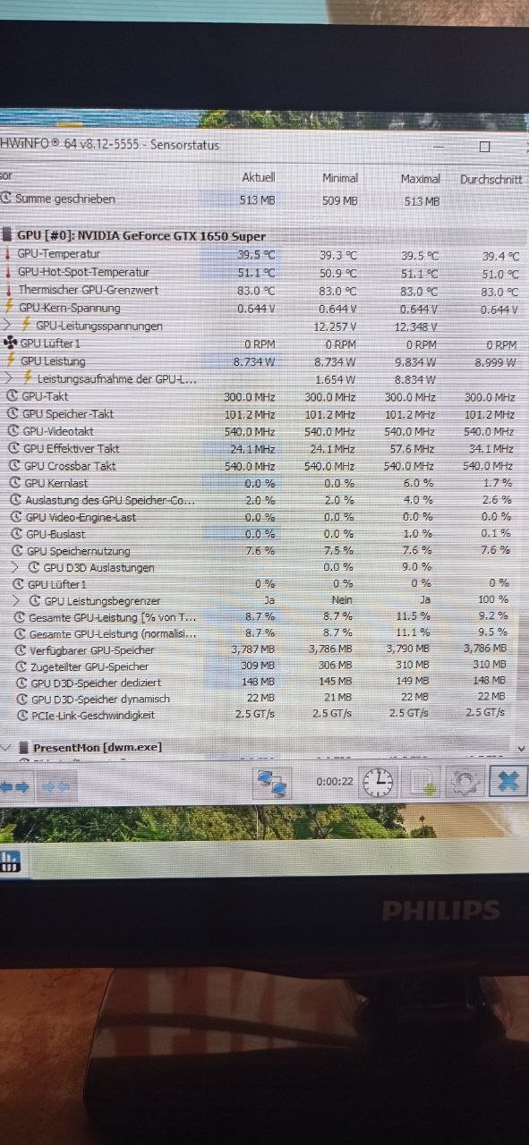

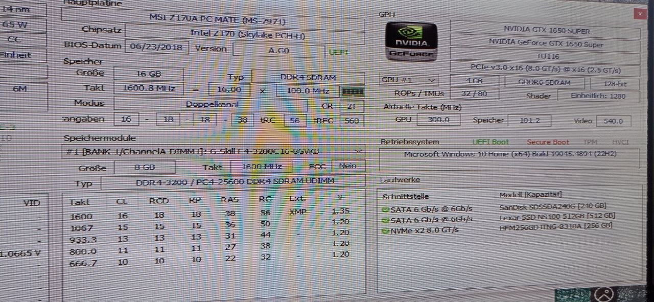

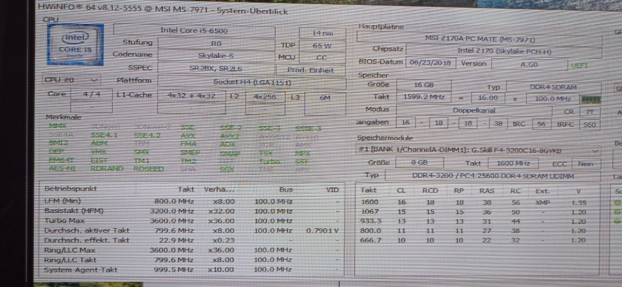

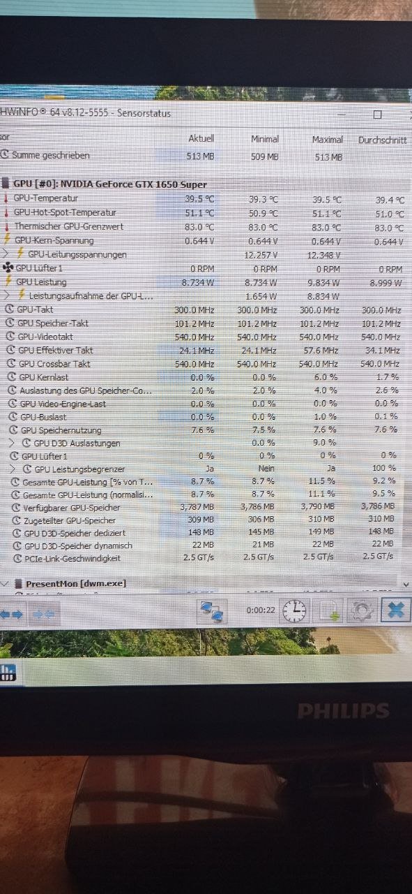

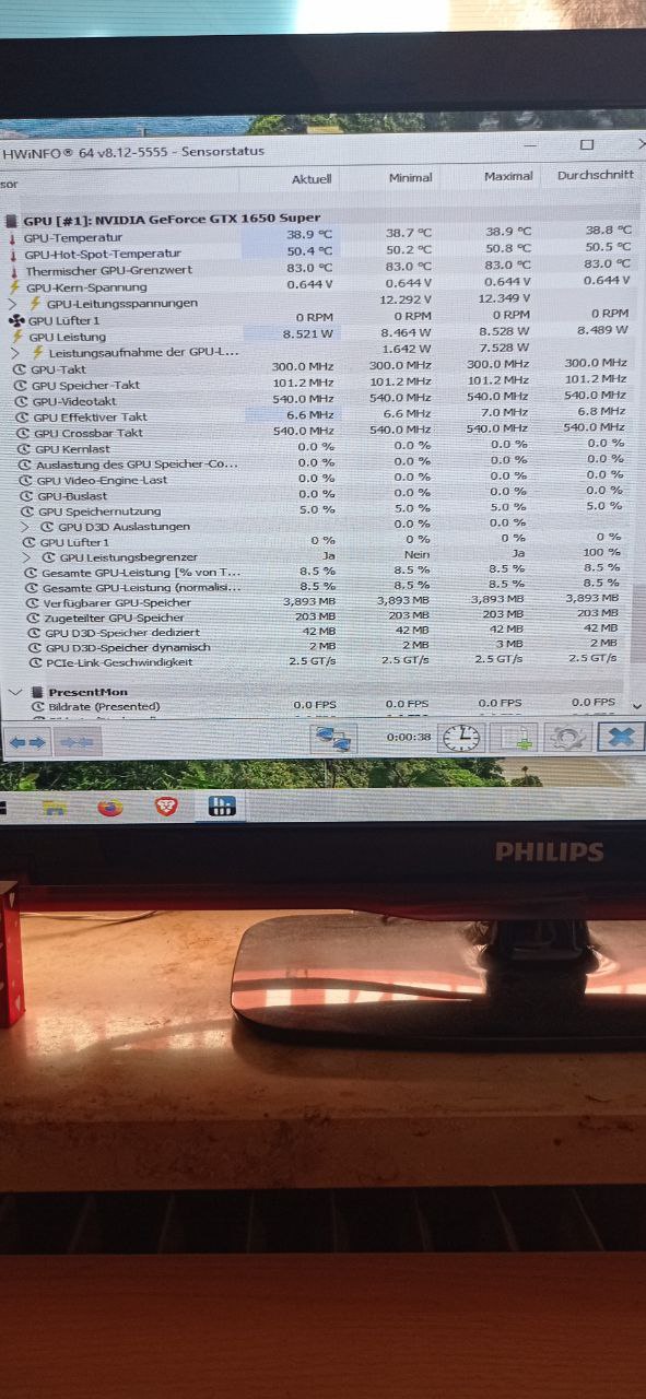

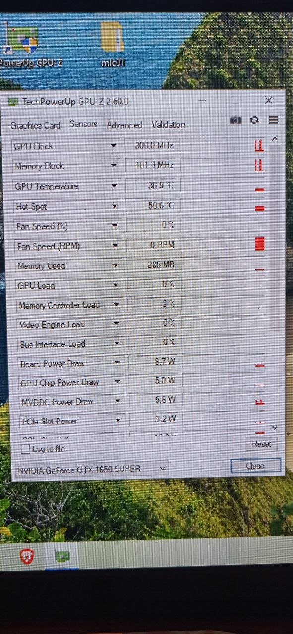

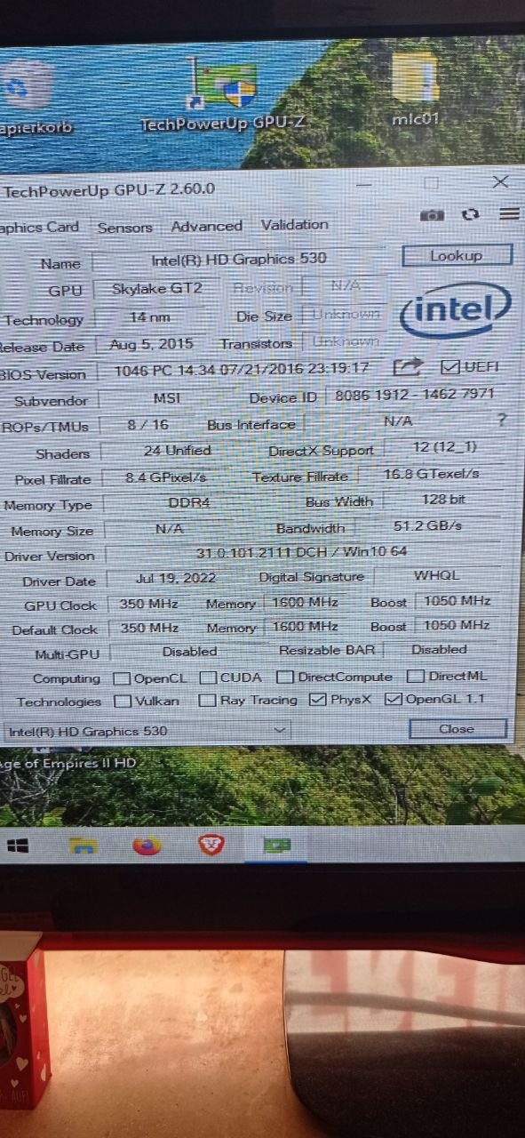

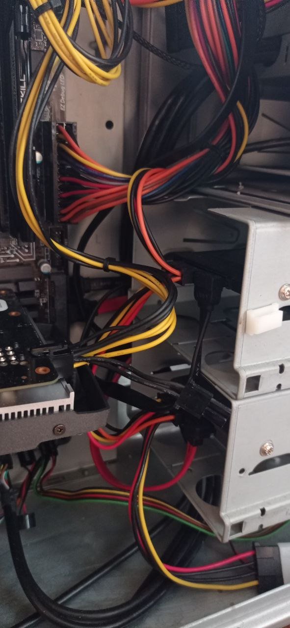

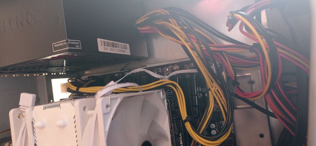

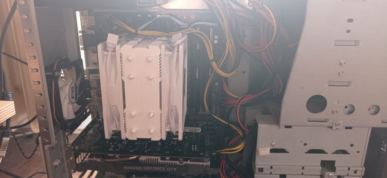

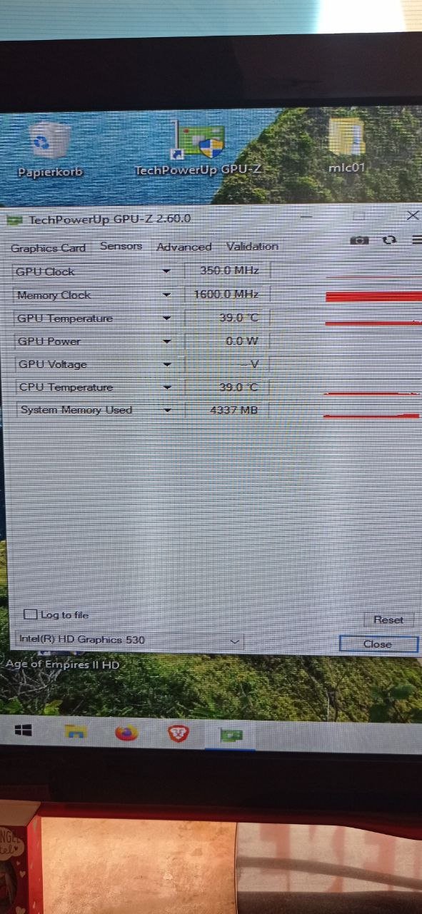

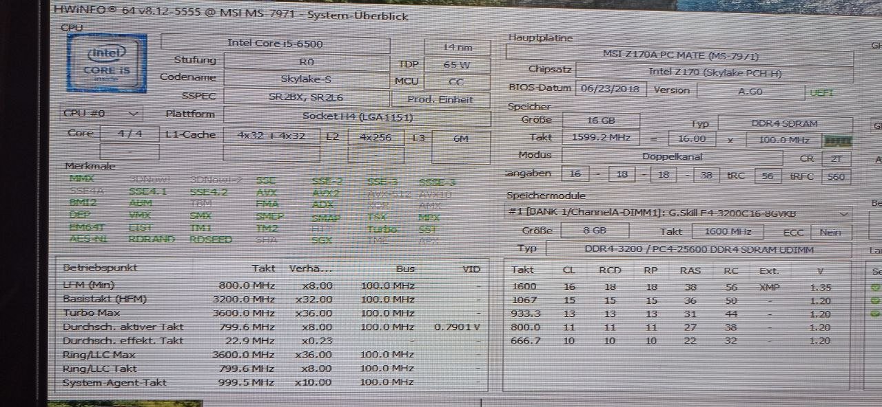

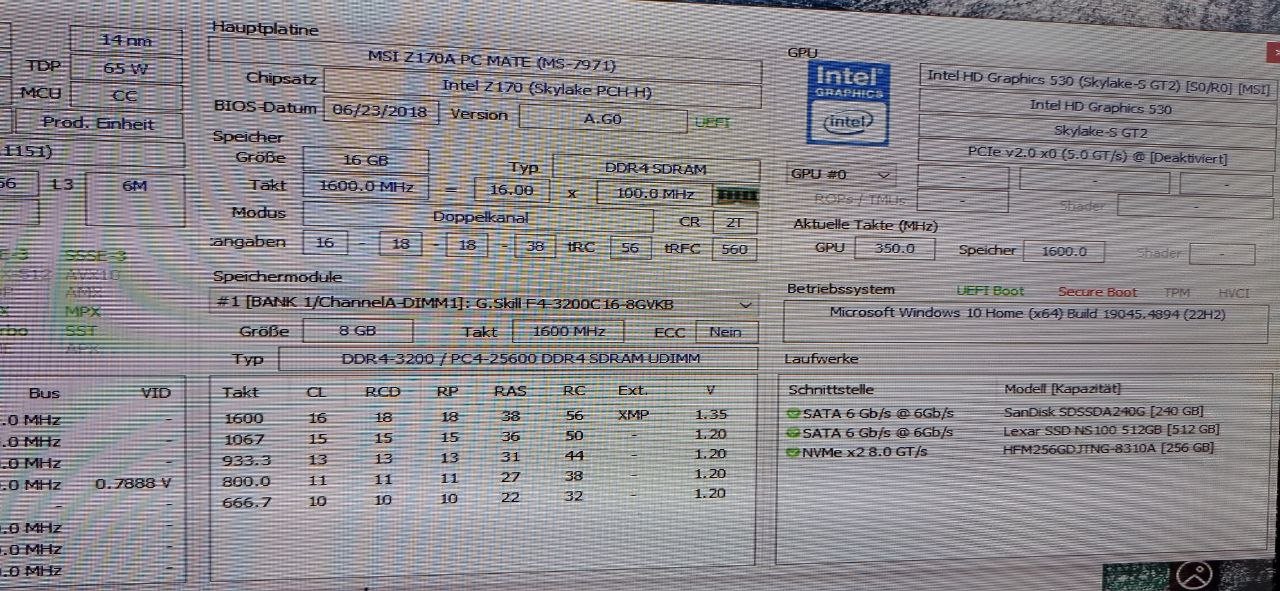

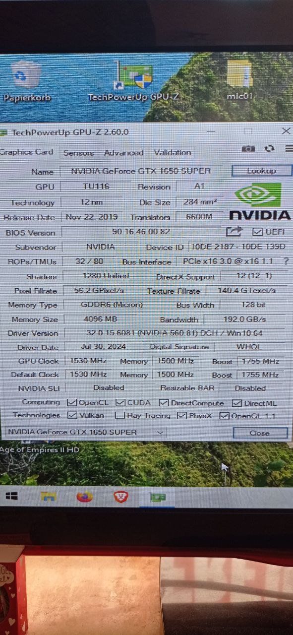

Ich hab jetzt mal die Diagnosedaten abfotografiert.
Bisher steckt das HDMI Kabel noch am mainboard.

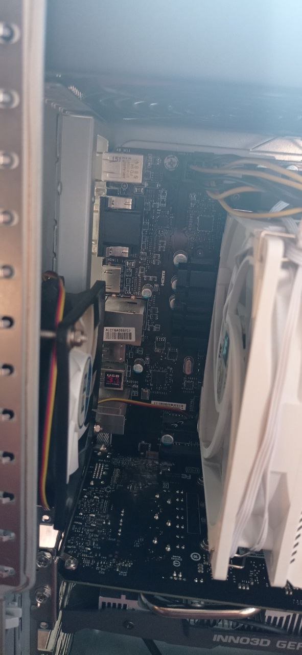

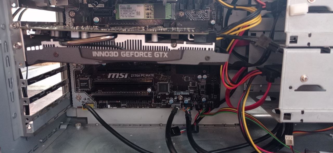

Als nächstes stecke ich um auf Graka und dann mache ich noch die Bilder vom Innenraum.

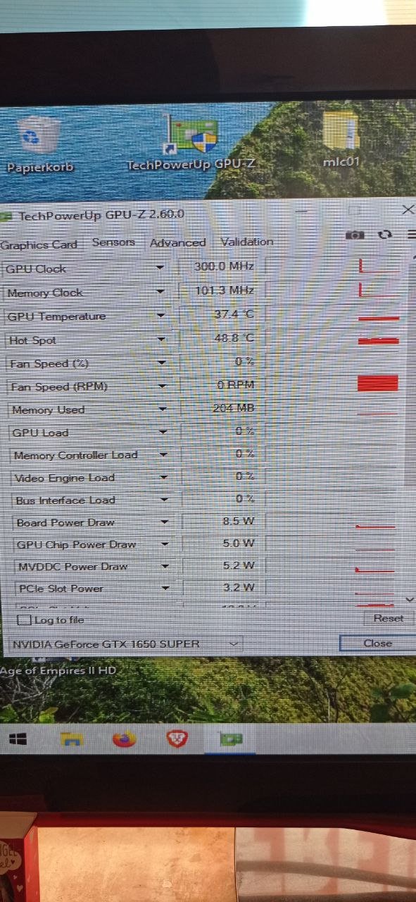

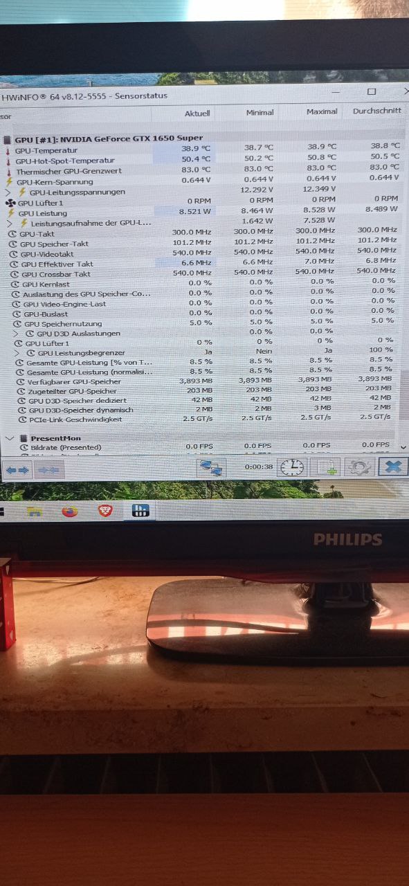

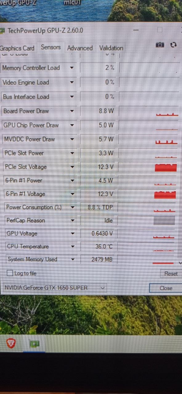

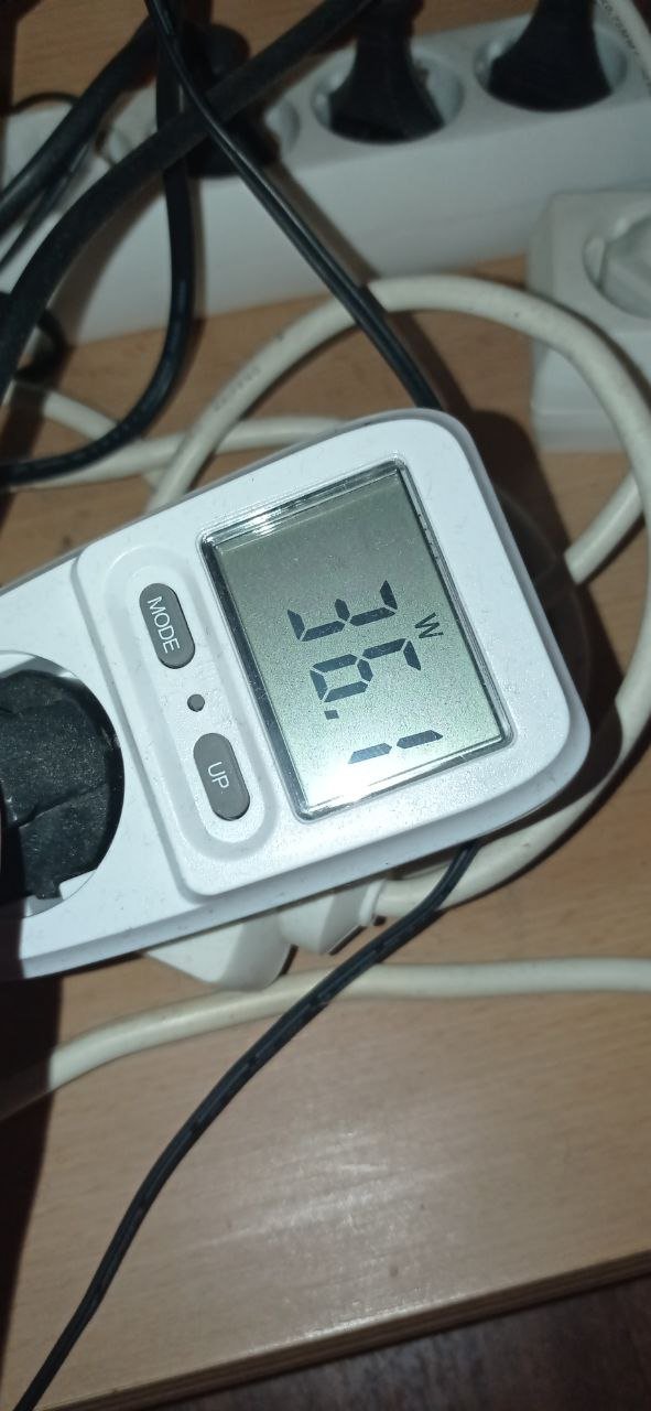

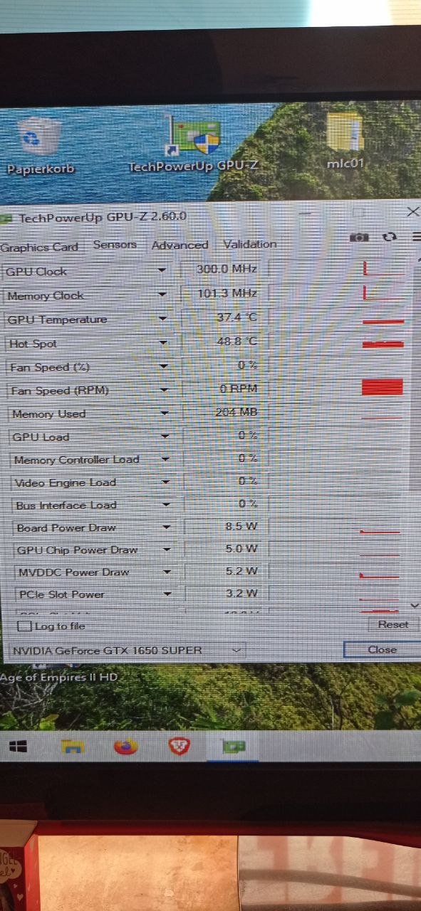

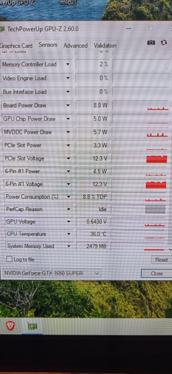

Und hier nochmal die Messungen mit der Graka am Monitor.
Irritiert mich, dass er bei Fanspeed 0RPM angibt aber das stimmt halt nicht. Die Lüfter drehen sich.
nachdem ich FurMark gestartet habe, hat er noch kurz gearbeitet und hat sich dann verabschiedet.
Das Wattmeter zeigt die Last im idle.
Zu besseren Verständnis, weil jetzt beide Posts kombiniert wurden.
Die Bilder 1-8 sind vom Ersten Beitrag und die Bilder 11-1 sind vom 2.

Auf den Fotos erkenne ich jetzt erstmal nichts auffälliges. Bei einem Foto hat es jedoch den Anschein, dass die Karte etwas gebogen ist, aber das mag eine optische Täuschung sein bzw. an der Krümmung meines Monitors (oder der Linse deines Smartphones) liegen.
Aber Grundgütiger, bitte für die Zukunft: NICHT den Monitor abfotografieren, sondern Screenshots posten! Das ist ja regelrecht anstrengend, auf den Fotos etwas zu erkennen. Screenshots sind ein simpler Tastendruck, dafür brauchst du dein Smartphone gar nicht erst.
Wie sieht denn die Situation unter Last aus? Bitte noch einmal versuchen, und dann bitte in Form von Screenshots! Zumindest die Idle-Werte sind aber soweit unauffällig, falls ich nichts übersehen habe (was bei diesen Bildern leider durchaus möglich ist).
