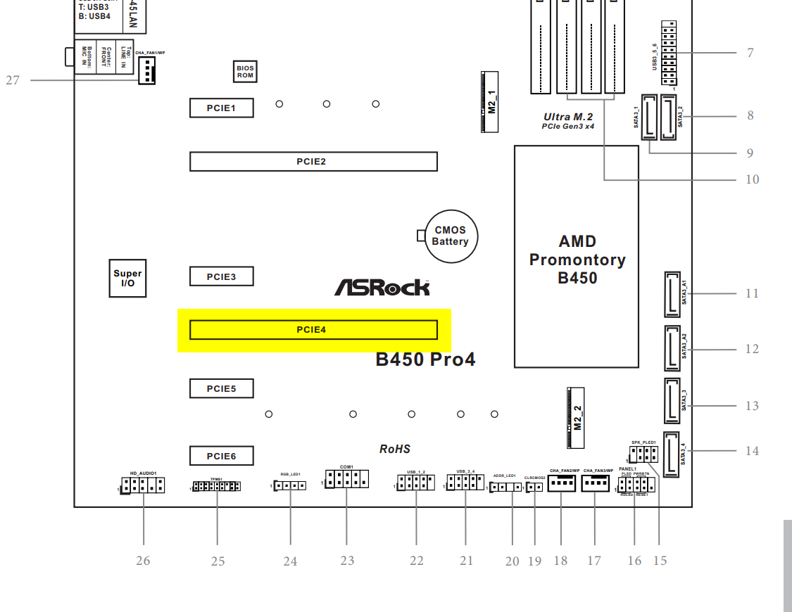

Das Motherboard, dass ich kaufen möchte (Fatal1ty B450 Gaming K4) unterstützt scheinbar nicht diese Kombination.
Ich habe auf dieser Seite (https://www.asrock.com/mb/compare.asp?Models=Fatal1ty B450 Gaming K4,B450 Pro4) zwei Motherboards miteinander vergleichen wollen und stoß dabei auf die Anmerkung unter "Storage", welche folgende wäre:
M2_2, SATA3_3 and SATA3_4 share lanes. If either one of them is in use, the others will be disabled.
**If M2_1 is occupied, PCIE4 will be disabled.
Supports NVMe SSD as boot disks

Die Boards können alle elektrisch sowieso kein PCIe Version 4.0. Sind aber absolut kompatibel zu deiner Wunschgrafikkarte.
Die Mitteilung das bei einer Nutzung bestimmter M.2 Slots PCIe4 deaktiviert wird bezieht sich bei den Boards auf den Steckplatz.
Die CPU + Chipsatz bieten halt nicht genug PCIe Lanes um alles gleichzeitig anzubinden.
Wenn in M2_2 etwas steckt, funktioniert SATA3_3 und SATA3_4 nicht. Ebenso anders herum, wenn an einem der anderen Anschlüsse ein Gerät genutzt wird. Es funktioniert also immer nur einer der Ports, niemals beide oder alle drei zusammen.
Wenn du in M2_1 etwas einsteckst, dann funktioniert PCIE4 nicht. Das ist der andere untere lange PCIE Anschluss.
Der obere (PCIE2) bleibt erhalten. Dort kannst du die Graka dann nutzen.
Um die Frage zu beantworten:
die Kombi funktioniert. SSD in M2_1 und die Graka in PCIE2 und alles wird gut.
