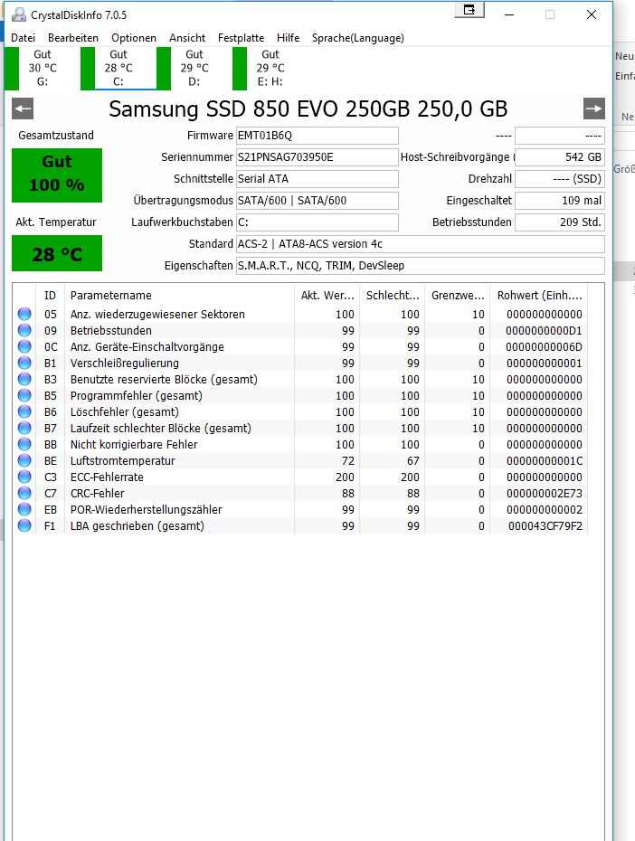

Nach diesem Posting wurde die Festplatte/ das Satakabel in betracht gezogen.
CrystalDeskInfo:

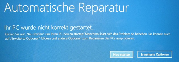

Leider war die Fehlermeldungsseite nie lange genug zu sehen.

Ah, ich hatte nen Video auf dem Handy, wo ich mal versucht habe bei Pause den Code zu lesen. Würde sagen folgendes:
Stillstandscode: 0xc000021a
Bin mir nicht sicher ob die Buchstaben stimmen. Leider schlecht zu erkennen

Oben ist der Fehlercode eingefügt.

Ich denke nicht, dass du die alte SSD unbrauchbar gemacht hast, ich denke, dass sie defekt ist. Bevor ich ein neues Board kaufe, würde ich es erst einmal mit der neuen SSD versuchen. Womöglich wars das ja schon und du kannst dir den Kauf eines neuen Boards sparen.

Die alte SSD funktioniert ja - ich kann auf die Daten zugreifen. Nur hat scheinbar das ständige abstürzen irgendeine Datei auf der Platte zerstört, welche der Rechner zum Starten benötigt. Die neue Platte hatte ich dann schon mal vorsichtshalber auf Helde gekauft, da ich gleich eine größere verbauen will bei der Neuinstallation.
