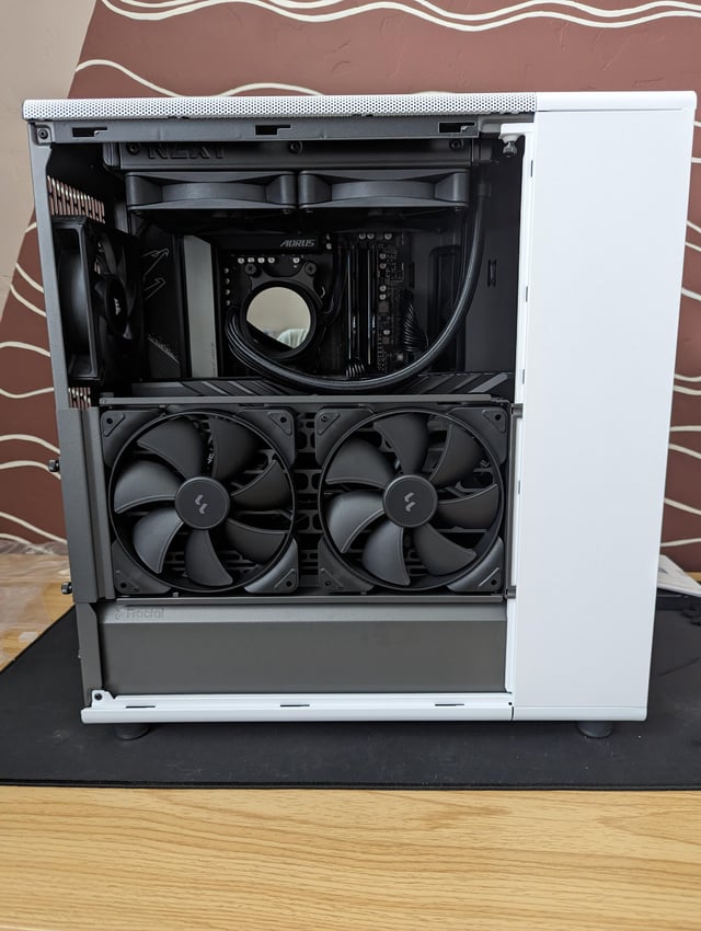

Hallo zusammen, ich wärme den Thread mal auf, weil er gut zu meinem Anliegen passt. Ich kaufe mir nächstes Jahr einen fetten Gaming-PC mit reiner Lukü im North XL und dazu mindestens 6x 140er BeQuiet Silent Wings 4 PWM, vom Airflow her richte ich mich nach der Empfehlung von Noctua (siehe Bild) und anderen Tests. Gleich kommt noch ein "aber" dazu.
Aber: Das North XL hat ja noch ein verschiebbares Side Bracket für 2 weitere Lüfter in der Seitenwand, etwa auf Höhe der GPU. Hier will ich 2 zusätzliche 140er reinklemmen. Von vorne betrachtet wie auf dem folgenden Bild, nur dass der rechte Lüfter in der Seitenwand analog zum rechten Lüfter im Deckel kalte Luft von außen ansaugt, während der rechte wie oben warme Luft aus dem Gehäuse bläst:
Was meint Ihr dazu?

Mir geht's nur um den Airflow, nicht um das Fabrikat der Lüfter oder die verbaute Hardware. Klar ist das drüber. Doch ich bin der Meinung, dass es mit den 2 Lüftern in der Seite noch mal kühler wird. Hab dazu aber noch nirgendwo einen Erfahrungsbericht gelesen. Wahrscheinlich bestelle ich die einfach mit und teste es selbst aus.
Kühler als was? Ist es für dich kriegsentscheidend, ob so ne GPU jetzt 65°C oder 66,5°C hat?
Undervolte die Komponenten, da haste am meisten von. Aber welche Komponenten du kühlen willst und welchen Kühler du verwenden willst, hast du uns immer noch nicht verraten.

Kühler als ohne die beiden zusätzlichen Lüfter natürlich, ist doch klar. Und es ist wie gesagt egal, welche Komponenten da reinkommen. Ich will es einfach so leise bekommen wie mit Luftkühlung möglich. Undervolting wäre dann immer noch eine zusätzliche Option.
Denke das muss jemand einfach ausprobiert haben, um mir da weiterhelfen zu können. Blöd wäre halt, wenn die Lüfter in der Seite den Airflow verschlechtern würden.
