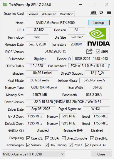

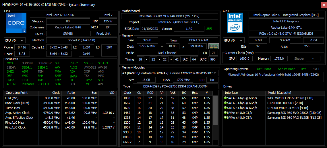

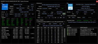

Bitte Screenshots der Konfiguration mithilfe des Systemüberblicks von HWiNFO und GPU-Z posten, damit man einen schnellen Überblick über Systemkonfiguration (u.a. die BIOS-Version des Mainboards) bekommt.
Nicht das eventuell etwas falsch eingestellt ist, ein Treiber zu alt oder ein BIOS zu alt ist.
@Darkling71 Habe ich soeben dem Beitrag angefügt.
Hoffe das passt so.

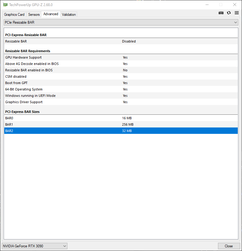

  • Ich würde als erstes ein BIOS Update des Mainboard durchführen, deines ist mehr als zwei Jahre alt. Mit dieser Maßnahme würdest Du so einiges an Performance- und Security-Updates mitnehmen.
  • Dein RAM ist übertaktet, Intel nennt für den Prozesseor bei DDR4 einen maximalen Takt von 3200MT/s (wegen DDR hier 1600MHz). Hier mal zu Testzwecken das Tempo reduzieren.
  • Der Grafikkarten-Treiber ist nicht aktuell (Absicht?)
  • Die Funktion "Resizeable BAR" ist für die Grafikkarte nicht aktiviert, dies kann zu Performanceeinbußen oder stottern führen.
Reaktionen: Looniversity

Zumindest dieses Problem würde minimiert werden, wenn "Resizeable BAR" für die Grafikkarte im BIOS des Mainboards aktiviert wird. Es kann sein, dass hier für erst ein Update des BIOS durchgeführt werden muss.
Der aktive PCIe-Modus (die aktuelle Geschwindigkeit des PCI BUses) für die Grafikkarte wird über GPU-Z unter "Bus Interface" angezeigt, bei deinem Rechner ist das volle Tempo eingetragen.
Danke dir für die Punkte.
Punkte 1 und 2 kümmere ich mich gleich drum.
Aufgrund massiver FPS Einbrüche in PoE2 (basically gleiches Fehlerbild wie in der Antwort an danyundsahne beschrieben) habe ich mit dem Tool DDU alle Treiber entfernt und anschließend neu installiert.
Da es danach leider keine Besserung gab, habe ich seitdem keine Updates mehr gemacht. Daher also Absicht, ja.
Zu 4: war mir nicht bewusst, schau ich mir an, danke

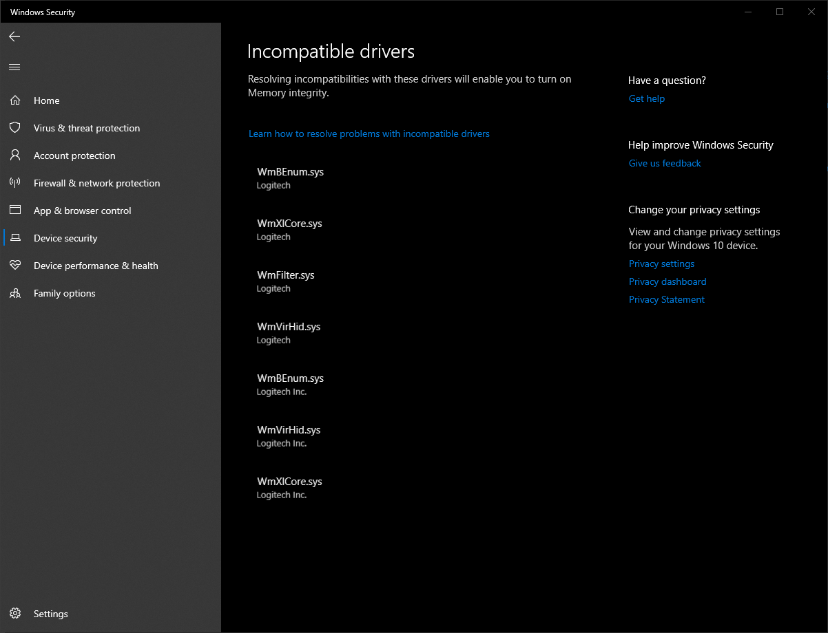

Ich habe gerade gesehen, dass die HVCI-Unterstützung laut HWiNFO auch nicht aktiviert ist, eventuell hilft das auch weiter.
Reaktionen: danyundsahne

HVCI konnte ich nirgendwo finden.
"Intell Virtual Tech" gab es, das ist enabled.
Ich nehme mal an, dass das nicht gemeint war.
Re-Size BAR steht auf enabled (vmtl durchs update geändert?)
In GPU-Z jedoch erneut als disabled angezeigt...
Durch das XMP ist der RAM aktuell wieder auf 3600Mhz gestellt. Das würde ich nun als nächstes Ändern wollen.
Jetzt im normalen Betriebszustand sende ich nochmal die zwei Screenshots aus HWinfo und GPUZ
Ich sehe jetzt auch schon, dass HWinfo anzeigt, dass HVCI disabled ist. Hier muss ich wohl auch nochmal genauer suchen.
Looniversity schrieb:
Die CPU hat doch diese E-Cores, glaube ich. Gab es da seither irgendwelche Updates?
Korrekt
Was genau für Updates hätte ich erhalten sollen oder war das wirklich nur auf das BIOS bezogen?
Dachte immer, dass die E-Cores für games praktisch egal sind, da sie im "Performance Modus" nicht benötigt werden.
Was "Resizeable BAR" betrifft, so kann Dir GPU-Z weiterhelfen:
  • auf die Registerkarte "Advanced" gehen
  • beim Pull-Down-Menu "PCIe Resizeable BAR" auswählen
  • hier werden bei "Resizable BAR Requirements" alle Punkte angezeigt, die erfüllt sein müssen.
  • Wenn bei "GPU Hardware Support" "No" stehen sollte, muss möglicherweise das BIOS der Grafikkarte aktualisiert werden, aber da wird Dir die Nvidia Webseite weiterhelfen müssen.
Bei HVCI kann ich Dir leider nicht helfen, habe selbst ein AMD System, da dürften die Bezeichnungen abweichen, aber es müsste etwas in Richtung CPU und Virtualisierung sein, versteckt sich manchmal unter den erweiterten Einstellungen für die CPU.
Vielen Dank für die Erklärung.
Tatsächlich steht alles auf "Yes" außer bei ...enabled in BIOS
Meine Verwirrung ist maximal -___-
Bin gerade auf der Suche nach den korrekten RAM settings. Das mit den Timings und Gears hab ich noch nicht ganz verstanden, sobald ich das hab geh ich nochmal ins BIOS und geh die Einstellungen Schritt für Schritt durch. Also Resize BAR, HVCI und eben die RAM settings.
Bin immernoch verwundert, dass der 13700k tatsächlich nur die 3200mt/s von Intel als Empfehlung bekommt. Das wirkt echt niedrig.
wenn ich mich gerade nicht vertue liegt das daran dass es für DDR4 keinen schnelleren JEDEC-standard als 3200 CL22 gibt und Intel (und AMD) aus naheliegenden gründen keine nicht standardisierten OC-werte (XMP ist nichts anderes als OC) als grundlage für die spezifikationen ihrer CPUs nutzen.
Das HVCI Thema scheint größer zu sein als gedacht.
Internet sagt mir, dass ich die die Memory integrity Funktion aktivieren soll - erst dann klappt es mit HVCI
"Windows 10: Windows-Einstellungen => Update & Sicherheit => Windows-Sicherheit => Gerätesicherheit => Details zur Core-Isolierung => Speicherintegrität"
Nun folgt eine Fehlermeldung.
Ich habe wohl inkompatible Treiber auf meinem System, welche das Aktivieren verbieten.
Ich schaue mir die Treiber an und siehe da, es sind 7 Treiber von Logitech!
Vor langer Zeit hatte ich mal deren Software installiert und recht schnell wieder versucht zu entfernen, da ich absolut nicht happy damit war.
Diesen Müll versuche ich schon seit Ewigkeiten von meinem System zu entfernen, leider ohne Erfolg.
Werde es nun nochmal probieren und hier ein Update posten, sobald ich das Zeug los bin.
