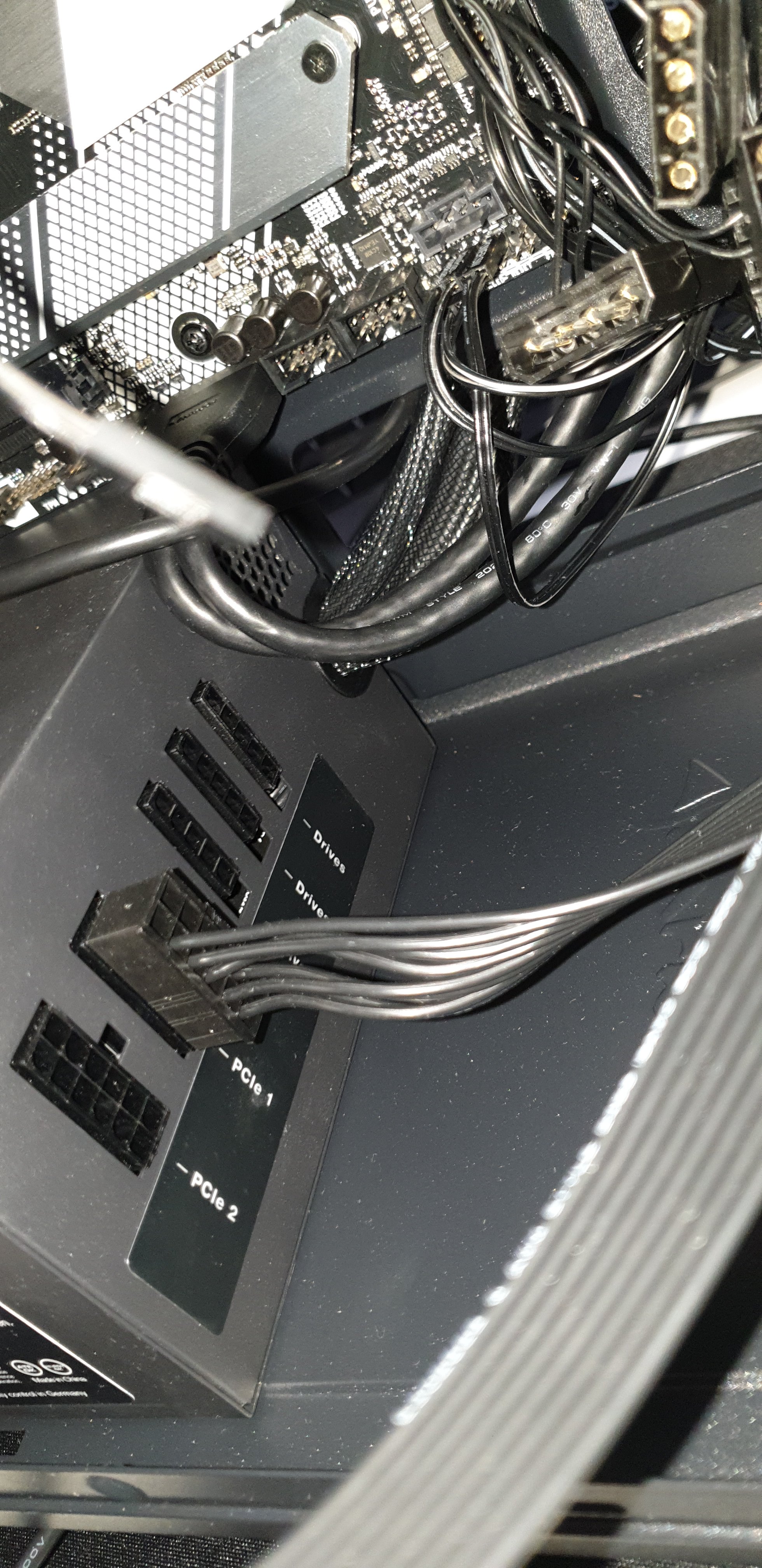

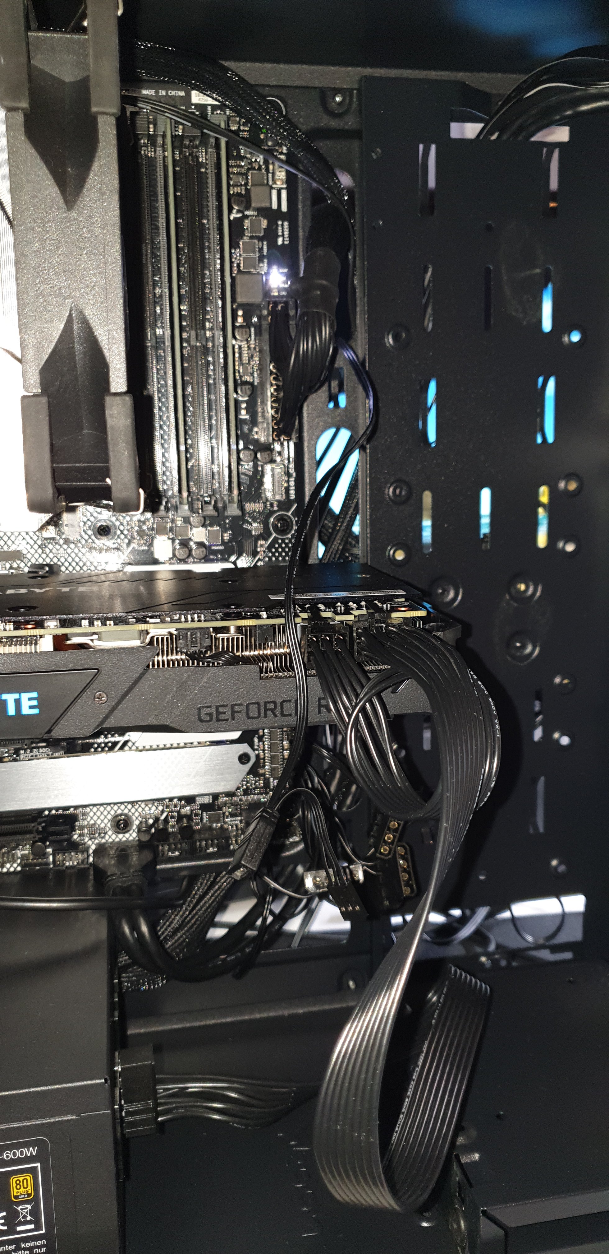

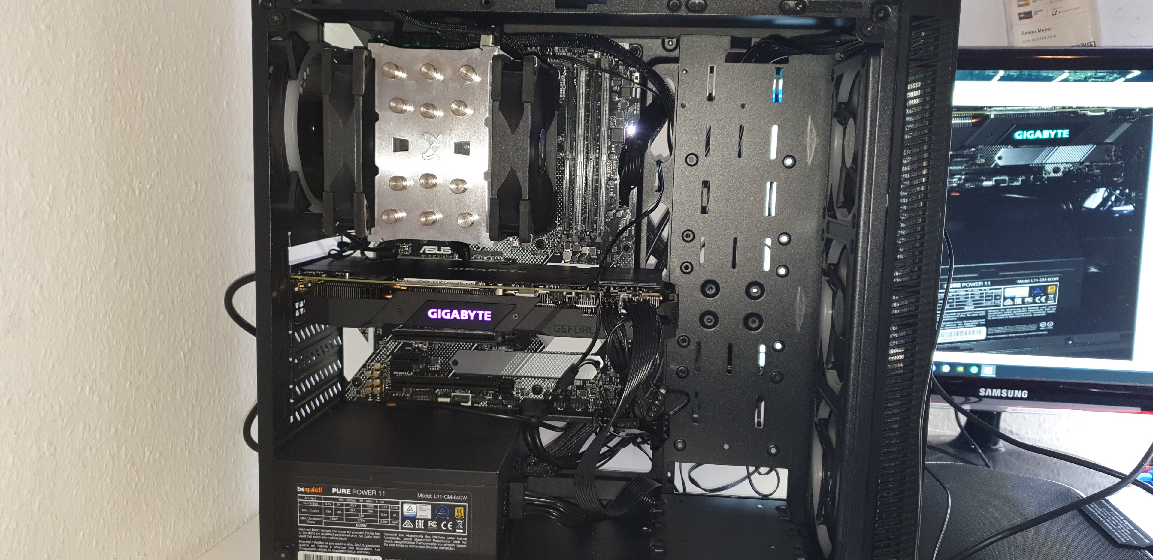

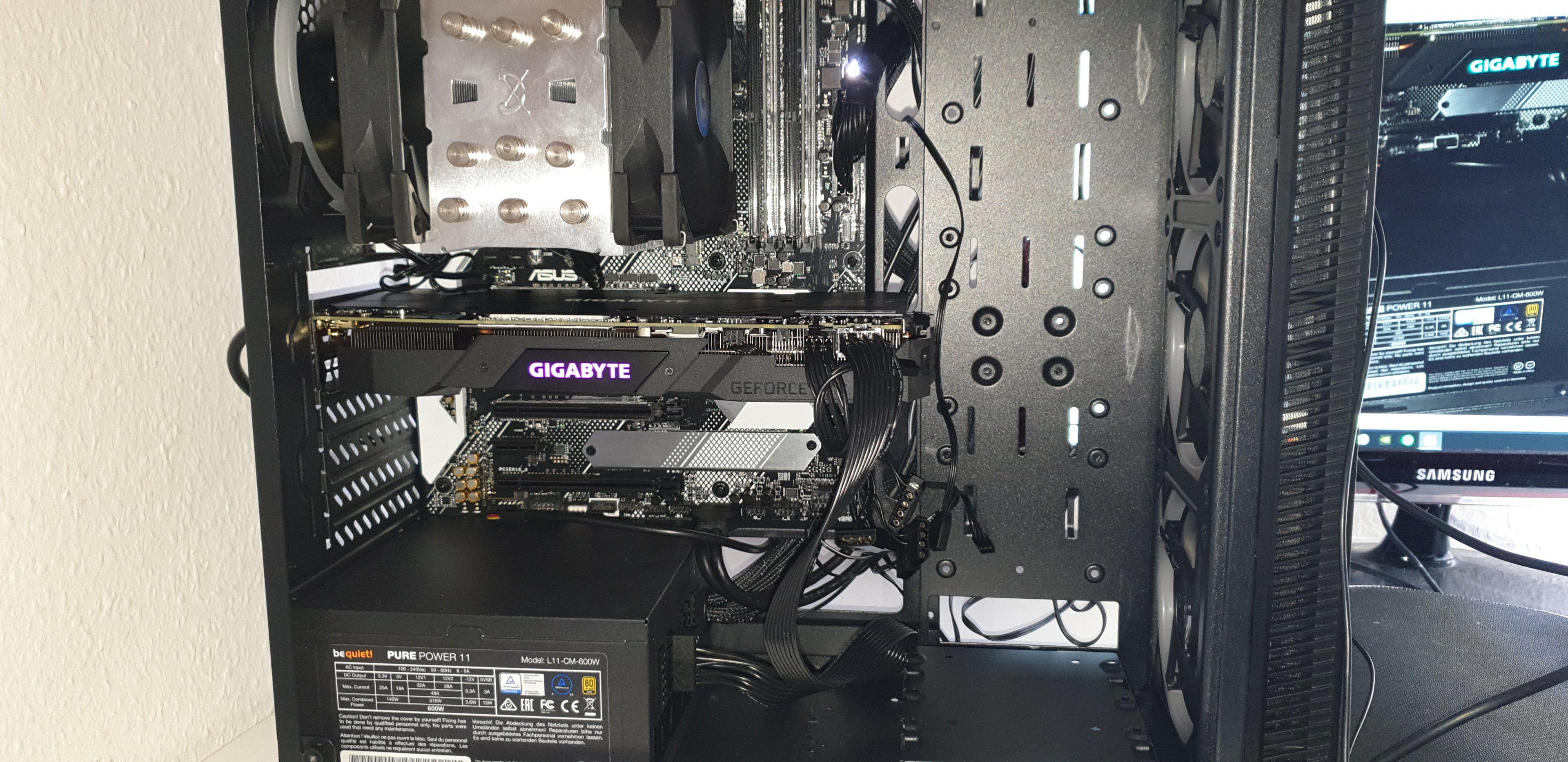

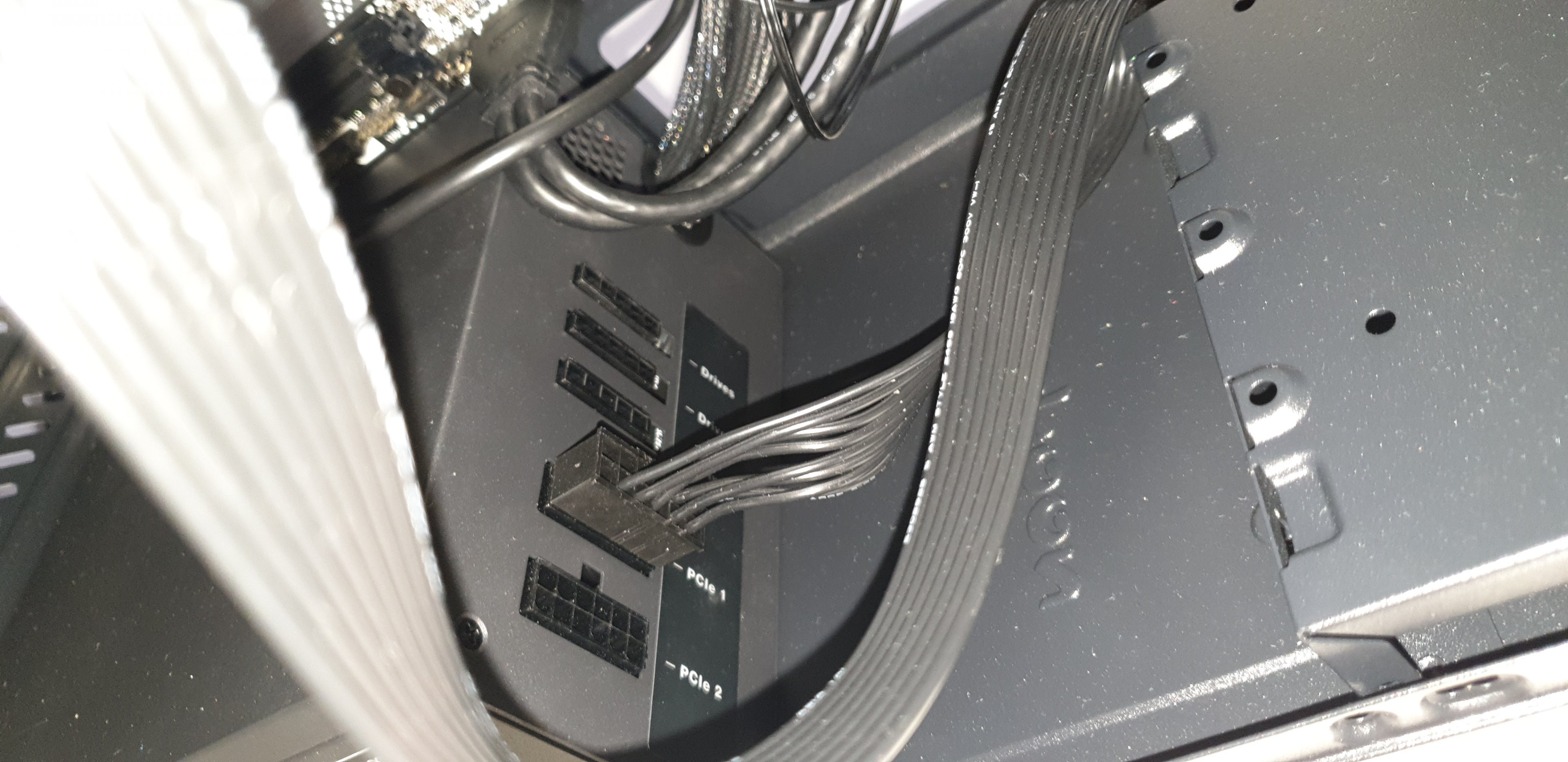

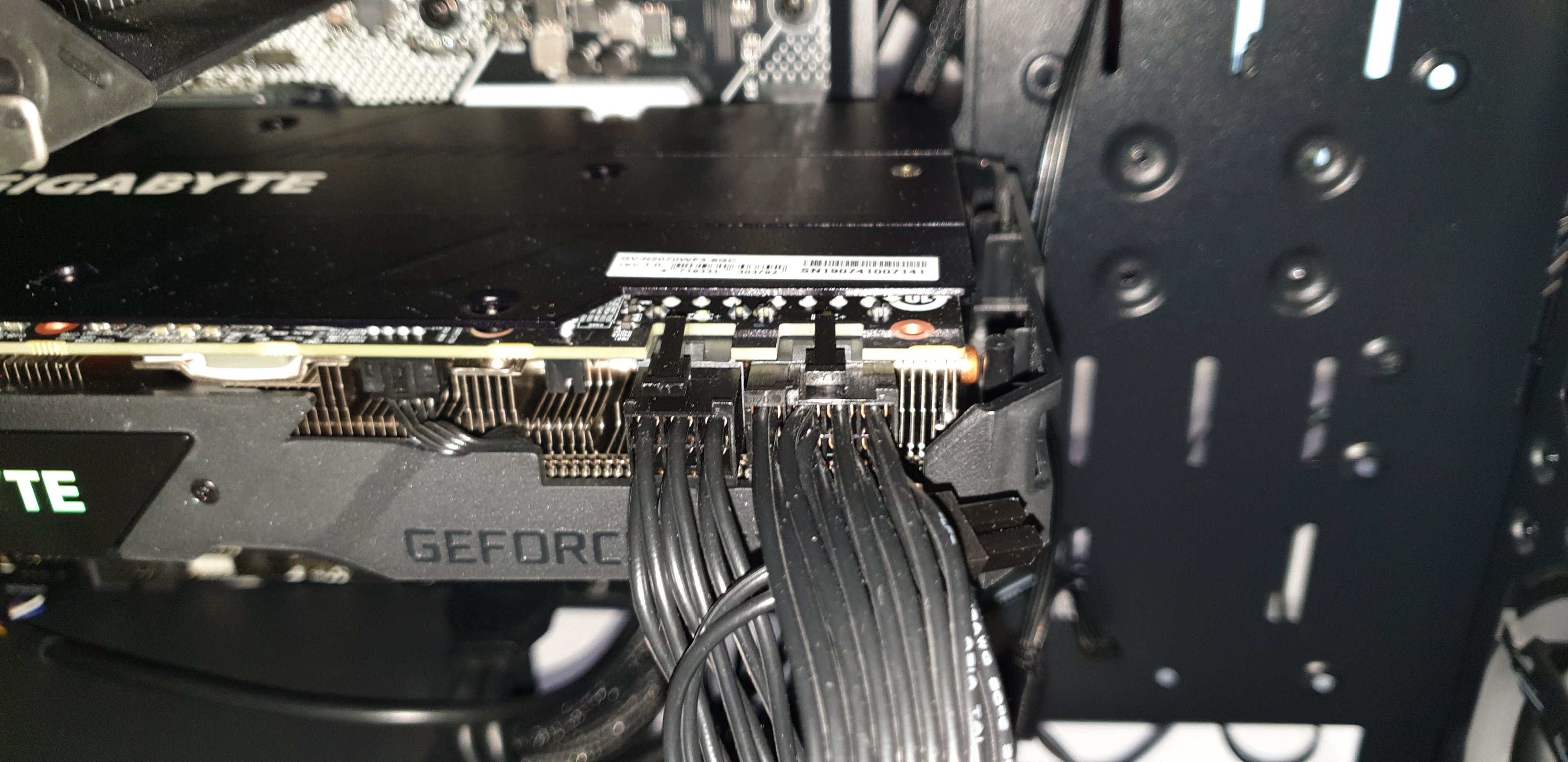

hab mir einen neuen PC zusammengebaut und mein VGA Lämpchen auf dem Mainboard leuchtet auf. Ich habe absolut keine Ahnung warum... Wäre für Hinweise echt dankbar.

Hab das Handbuch jetzt 3x durchgeblättert. Da steht nur folgendes: wenn das weiße Licht vom VGA leuchtet, liegt ein Fehler vor.
Mehr steht da nicht.

bislang habe ich keinen fehler entdeckt. aber es sollte ja nicht ohne grund leuchten, oder ?
Mich stört das schon, ist halt echt hell. hab nen glas case.
Benzer schrieb:
Nunja, die LED zeigt einen Fehler mit deiner Grafikkarte bzw. mit dem PCIe Port an. Einfach mal testen.
WIe kann ich denn herausfinden was es ist, bzw. nach dem Ursprung des Fehlers suchen.
Habe gerade Prime95 laufen, mal gucken, ob da irgend ein Fehler bei herauskommt.

Pc neu gestartet, das Leuchten ist weg.
Verwirrt.

Hast du ein Bild am Monitor?
Hast du Performanceeinbrüche beim zocken?
Lass mal einen Benchmark laufen und schau ob der richtig durchläuft. Bei Unregelmäßigkeiten bricht Firestrike gern mal ab.

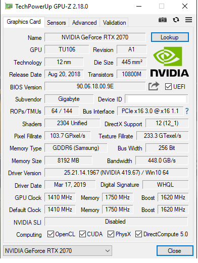

Lade GPU Z herunter und poste hier nen Screenshot von den Daten dort.
Irgendwelche Diagnose LED übermalen/überkleben ist in jedem Fall ziemlich dämlich.
Bios reseten und evtl updaten.
Wenn der Rechner neu zusammengebaut ist: hast du dabei (versehentlich) die PCIe Kontakte der GPU angefasst? Da ein Fingerabdruck drauf und der Kontakt ist gestört. Dann einfach ausbauen und die Kontakte mit Isopropanol reinigen.

Habe die Kontakte hinten am PCle nicht berührt. Hab den Gummischutz abgezogen und die Graka direkt ins Mainboard, ohne die Kontakte zu begrabschen.

GPU Z Screens hier:
