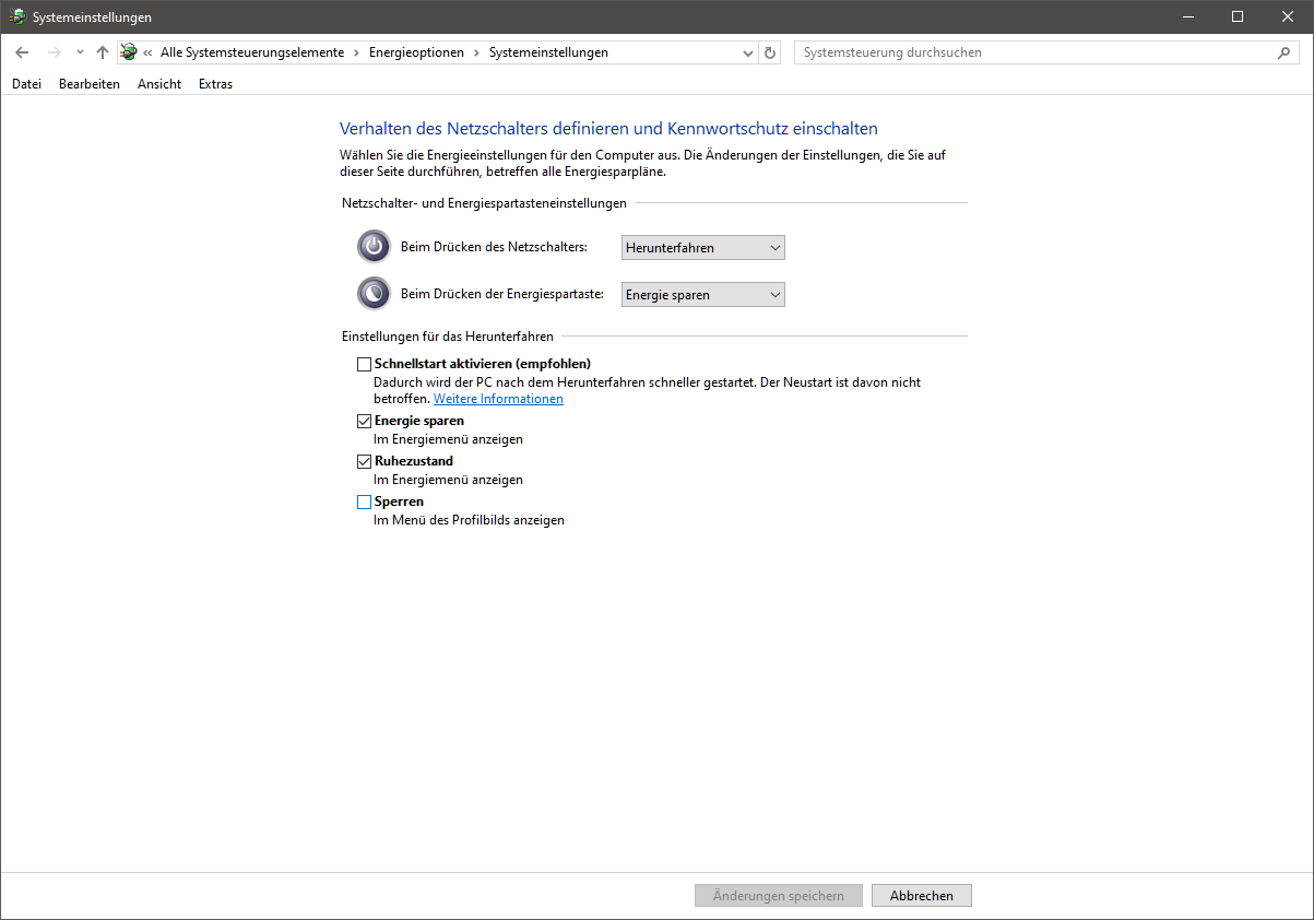

Dann mach einfach mal in Windows den "Schnellstart" aus. Kann sein, dass da der Treiber beim "normalen" start klemmt.
Der ist deaktiviert. Im Bios ist auch deaktiviert.
