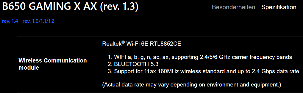

Bei Rev 1.3 sollte lt. Spezifikation dieses WLAN-Modul verbaut sein:
