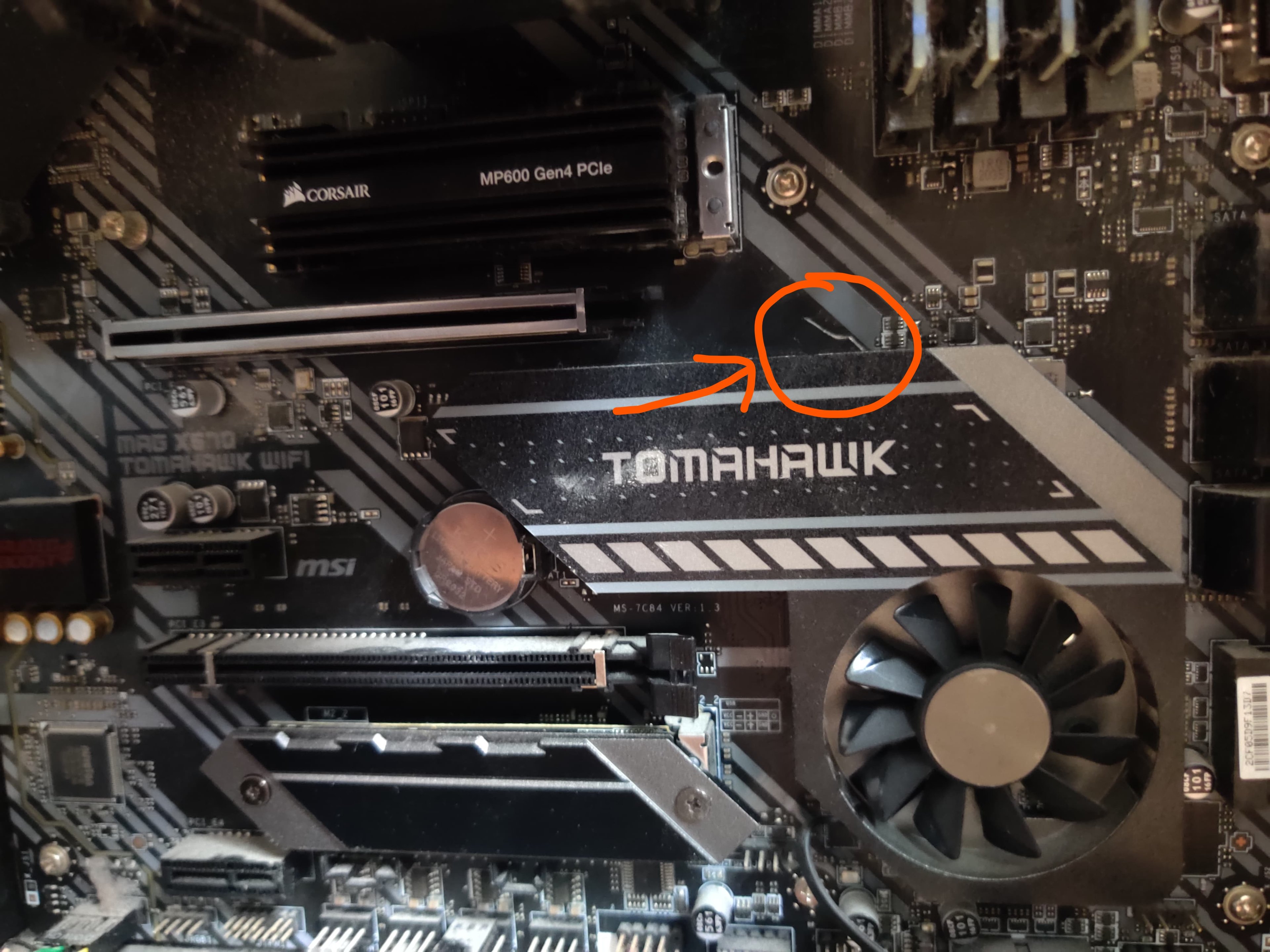

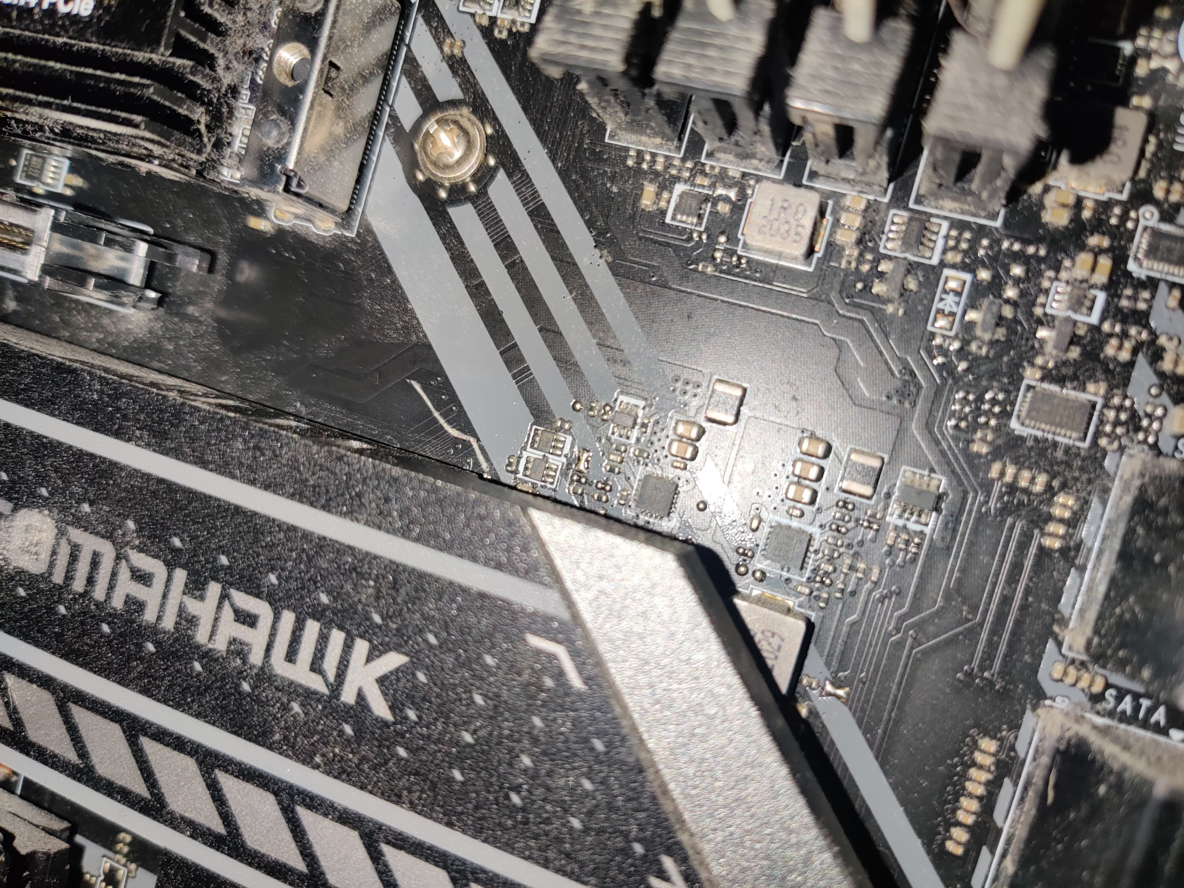

Beim wechseln meiner alten Grafikkarte (RX580 Nitro+) zu meiner neuen Grafikkarte (RTX4070 Super) ist mir ein Malheur passiert. Beim Entfernen der alten Graka wollte ich diesen "Klipper" umlegen damit dich die Grafikkarte rausziehen kann. Da ich mit meinen dicken Fingern nicht so richtig dran kam, habe ich einen Schraubenzieher zur Hilfe genommen. Beim drücken des Klippers brach dieser dann raus und ich kratze einmal schön mit dem Schraubenzieher aufm Mainboard lang. (Hab zunächst kein Kratzer gesehen, bzw dachte ist vielleicht nicht so schlimm)
In meiner Vorfreue auf die neue Karte habe ich diese eingebaut, angeschlossen (HDMI in die Graka, nicht ins Mainboard) und nach dem ich den Power-on button gedrückt habe, fahren alle Lüfter hoch (außer der, der Graka), es kommt ein schwarzer Bildschirm und die Debug-LED "CPU" geht an, dann wieder aus und direkt danach gehen synchron die LEDS "BOOT und VGA" an und leuchten Konstant. Ich komme weder ins Bios/Uefi noch sehe ich irgendwas auf dem Bildschirm.
Erst beim erneuten Ausbau der neuen Karte habe ich den Kratzer Entdeckt.

Fotos sagen mehr als Worte, besonders von dem Kratzer auf dem Mainboard.
Ein Bild vom Kratzer wäre hilfreich. Man kann nicht ausschließen, dass etwas beschädigt wurde.

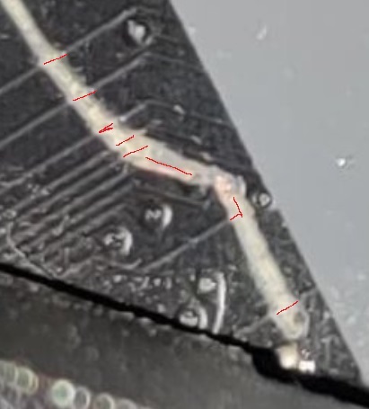

Auf dem Foto sieht man ja eindeutig das der Kratzer mehrere Leiterbahnen zerstört hat. Die können Leute mit entsprechender Übung eventuell noch reparieren. Ansonsten ist das MB ein Fall für den Elektroschrott.

Autsch, da dürften Leiterbahnen beschädigt oder sogar durchtrennt worden sein.

Sieht ziemlich so aus, als sei das Board hin, schade um das schöne Board...

Hi,
entweder hast die Leiterbahnen durchtrennt oder es besteht möglicherweise jetzt ein Kurzschluss

Mit einer Lupe, ruhiger Hand, einer Rasierklinge, etwas Fädeldraht und feiner Lötspitze könnte man unter Umständen das retten....
